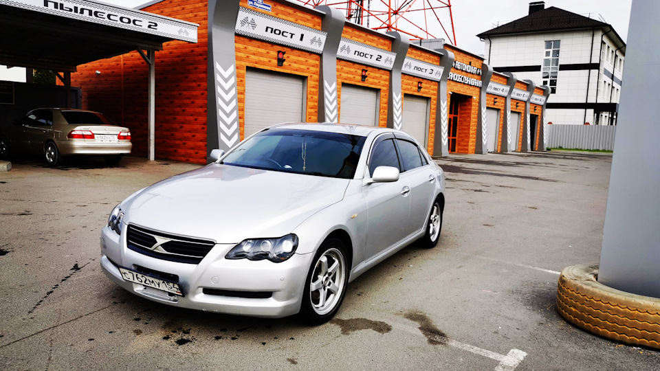

Парни всем привет подскажите какую резину можно поставить на диски shougun r18 a1 9.5 et20 чтобы не шоркало

Парни я незнаю что где у кого трёт и шоркает… Но катаю уже 7й год 245/40 зад… 9j…ет 37 помоему… И все ок. Перед 235/40 8j ет 42. Так что смотри сам
Да взял уже резину 235/45
Штатный размер 225/45/18, но сзади будут шоркать по аркам 100%, если занизить.
А если не занижать то нормально будет?
Без занижения, наверное, будет ок (если трёх тяжелых человек сзади не посадишь и не наскочишь на кочку))).
на rs-z таких же параметров купил 235/40
И че как не цыпляет
на занижении иксовый был с такими параметрами, писал что не цепляет, а сам я ещё не поставил их )
niklosev
А если 235/45 поставить как думаешь
да если не занижать точно тереть не будет)
у меня просто по цене идеальное предложение было 235/40, поэтому его и взял
minus-xxx
кто-то и 245 ставил без занижения, не терло, но 245 перебор уже
Не знаю как на 120, но на 110 я ставил перед 215/40, зад 225/40. Арки сзади катал.
На такие же диски?
Диски мейстеры, а параметры такие же
