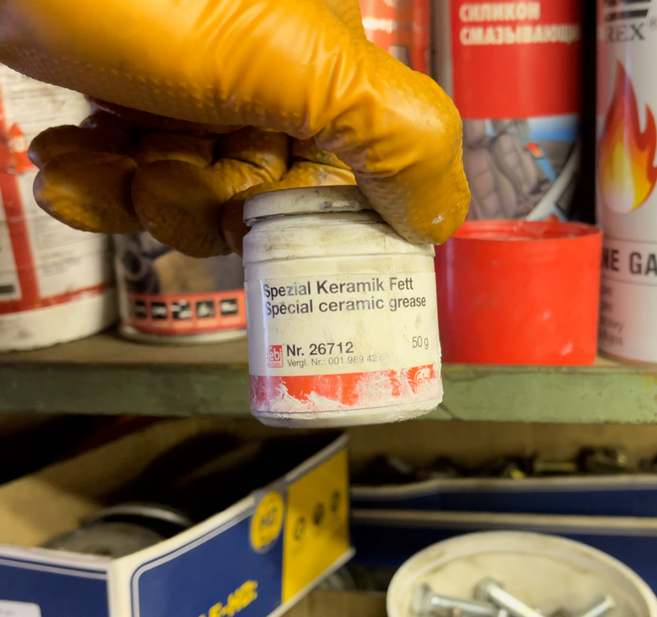

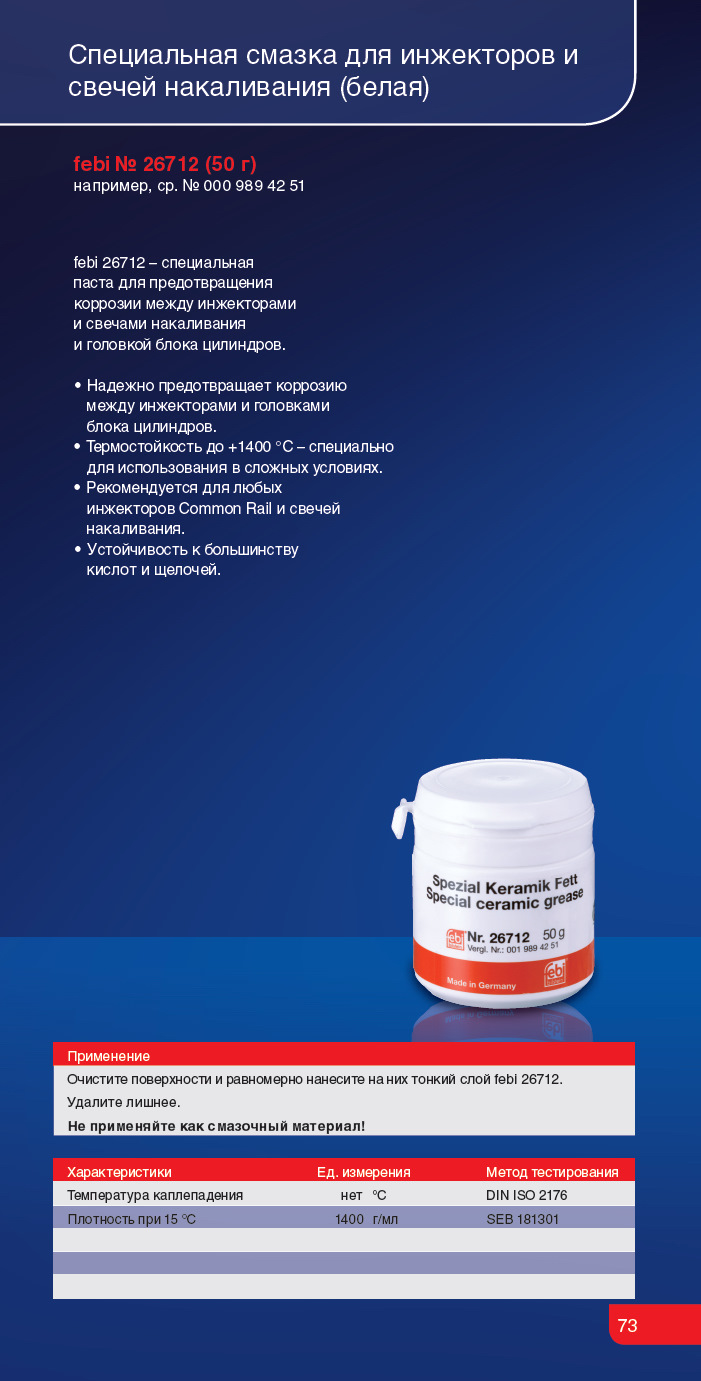

Одна из доступных по цене и заказу это паста компании FEBI
У них есть два вида, в баночке и тюбике.
Артикул 26712 — 8/10$ 50гр
Артикул 26711 — 11/12$ 100гр удобнее наносится. (Цены указаны на момент написания статьи)
Она очень универсальна и эффективна во многих местах
Область применения:
— При обслуживании тормозов
— При замене свечей накаливания
— При замене форсунок
— При замене лямбда зондов
— При монтаже развальных болтов, противодействует закисанию
— При монтаже глушителя
Так же продаётся в коробочке
Свойства:
— Предотвращает закисание
— Защищает от различного рода коррозий
— Устойчивость к высокому давлению
— Устойчивость к химиката и растворителям
— Устойчив к воде (не смывается)
— Хорошие разделительные свойства
— Применим для горячих резьбовых соединений с температурой до 1400°
— Устойчив к налипанию загрязнений.

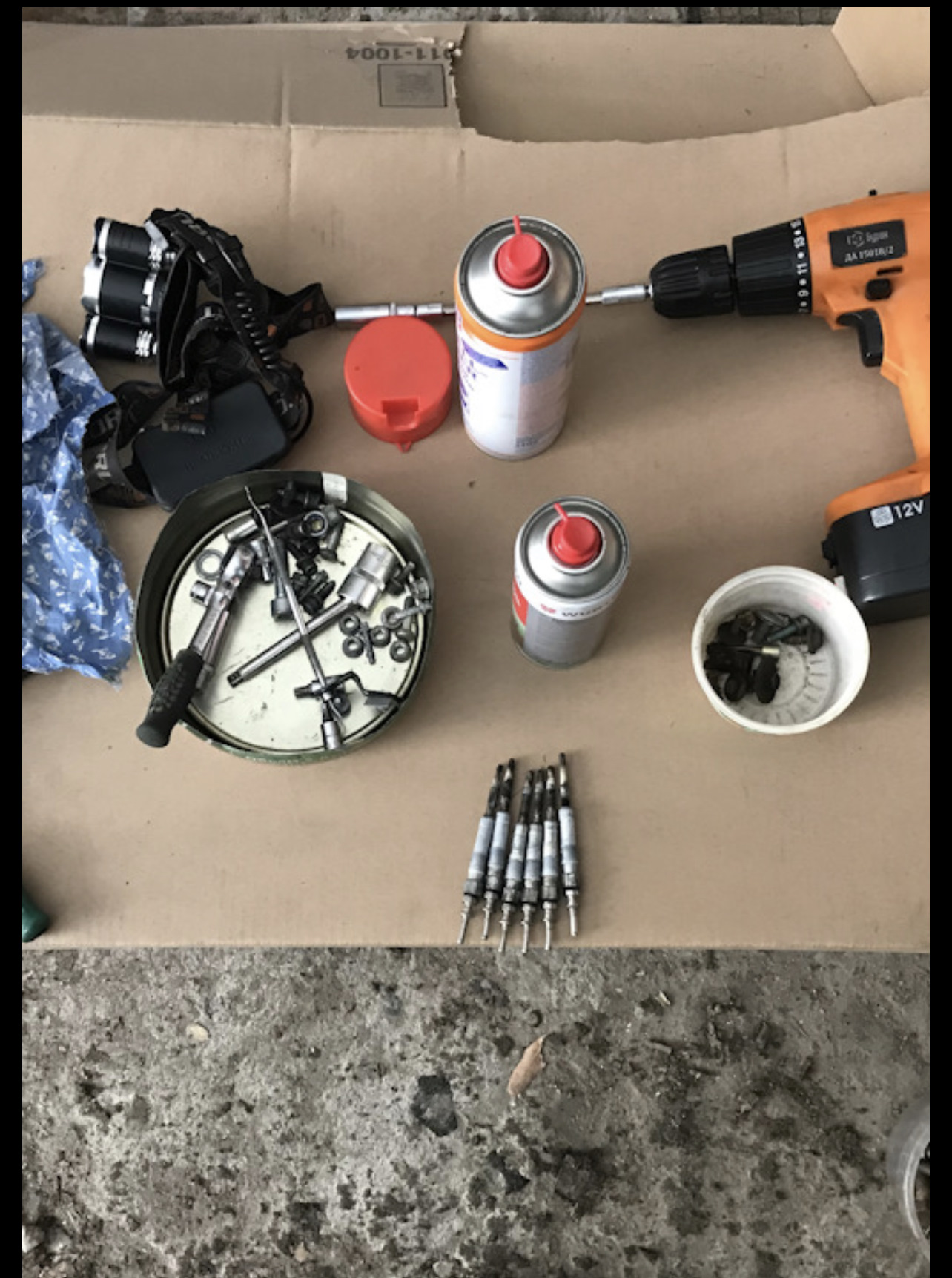

Основное это болты колёс и подвески, ступицы колёс, свечи накаливания и форсунки.

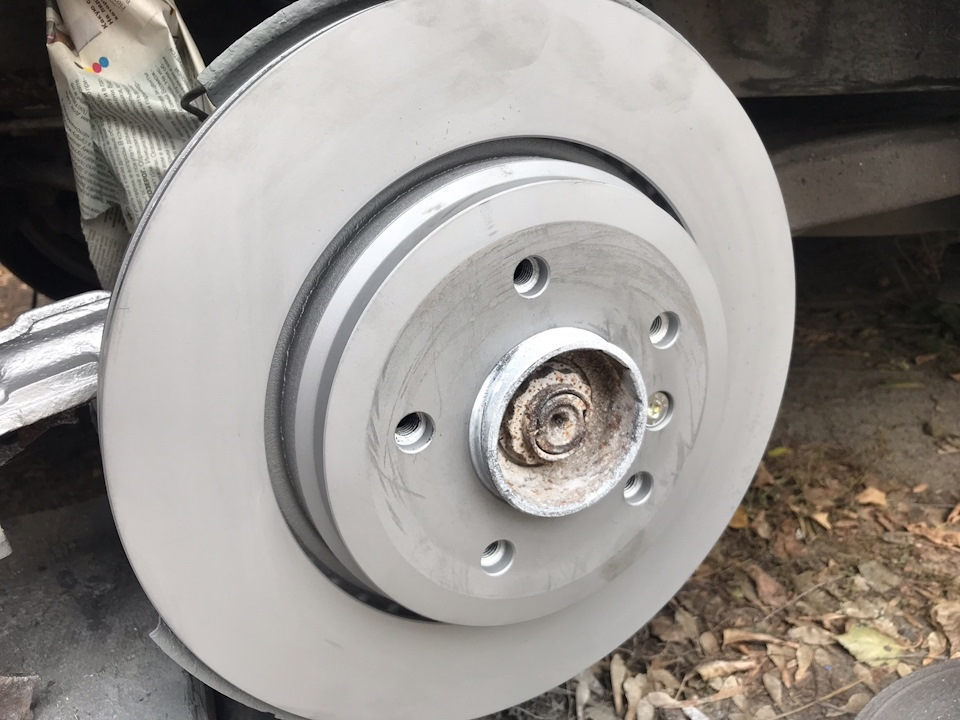

Каждый раз при съёме колёса я обновляю смазку на центрирующем отверстии ступице для посадки колёса
Плоскость не смазывается а только центровка!

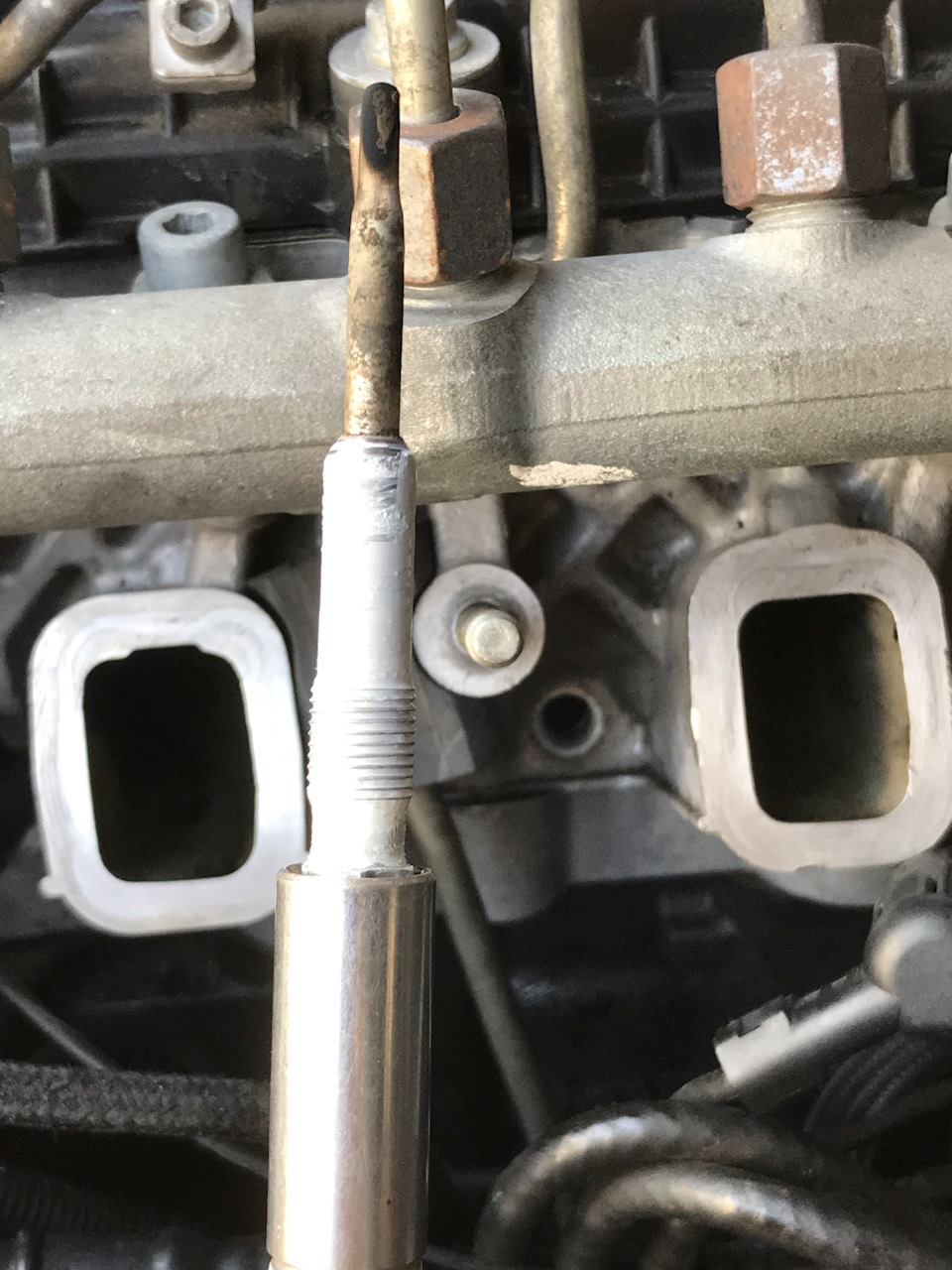

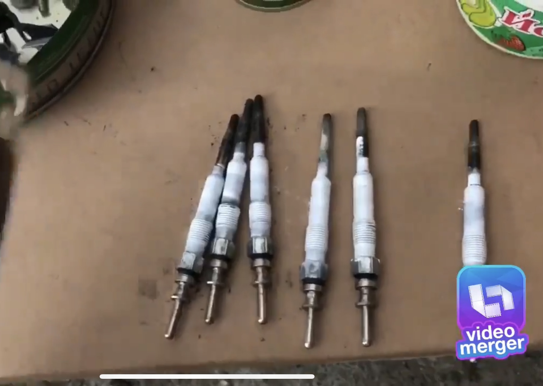

Далее свечи) больное место дизельных а иногда и бензиновых машин)
Каждый раз при съёме свечки для ее замены или замера компрессия, будь свеча новая или старая нужно отчистить резьбы и смазать новой смазкой!
Свечка со смазкой открутиться 100% даже после продолжительного пробега в +50000км! Проверено лично мной и не один раз!
Таким образом смазанная свеча всегда выкрутится и у меня с ними никогда нет проблем

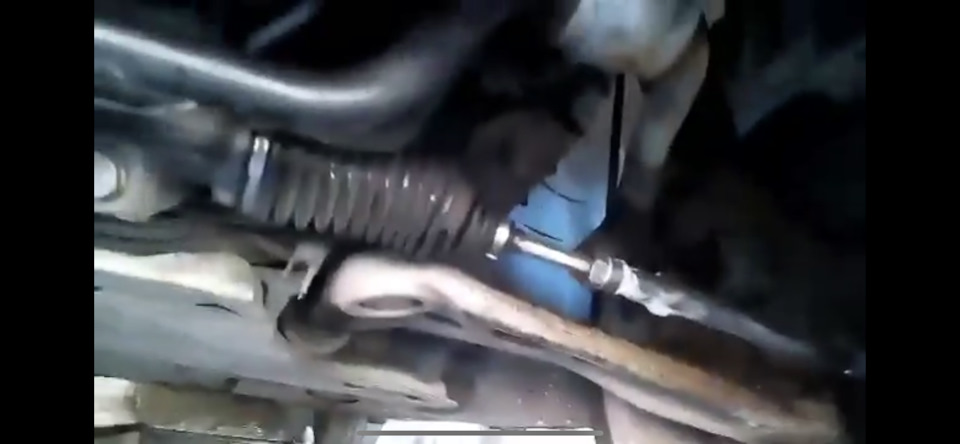

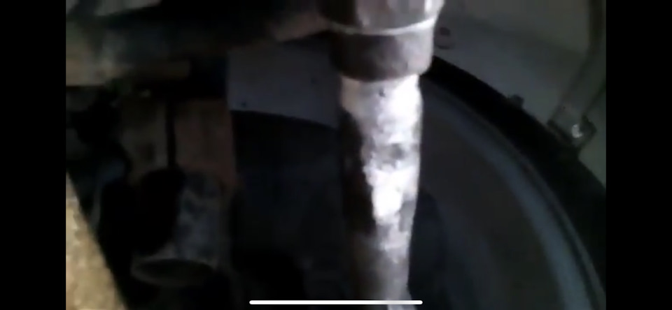

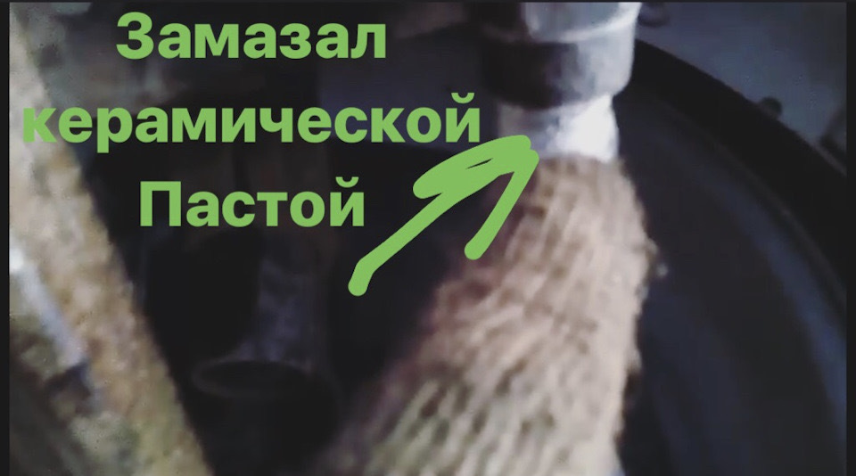

Далее есть такое больное место в бмв (а может быть и у других авто) закисают намертво тяги рулевые в рулевых наконечниках! Так как там разрезания резьба, попадает влага грязь и тд.
Так вот нужно один раз разобрать это место, очистить и смазать резьбу керамической пастой, и вот уже несколько лет у развальщиков круглые глаза и немой вопрос?! — почему у тебя от руки я могу крутить эту тягу а не газовым Ключем)))))
Я говорю потому что вот
А так как смазка не вымывается водой то вам всегда сделают развал без ответа — ну сделаем если тяги открутятся)))
Да ещё и скидку дают за это)

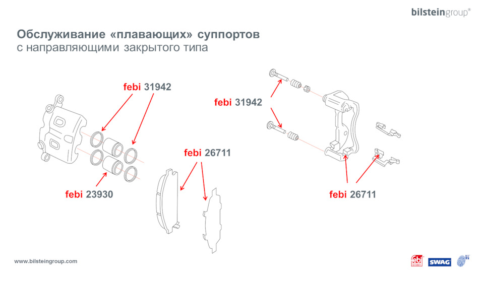

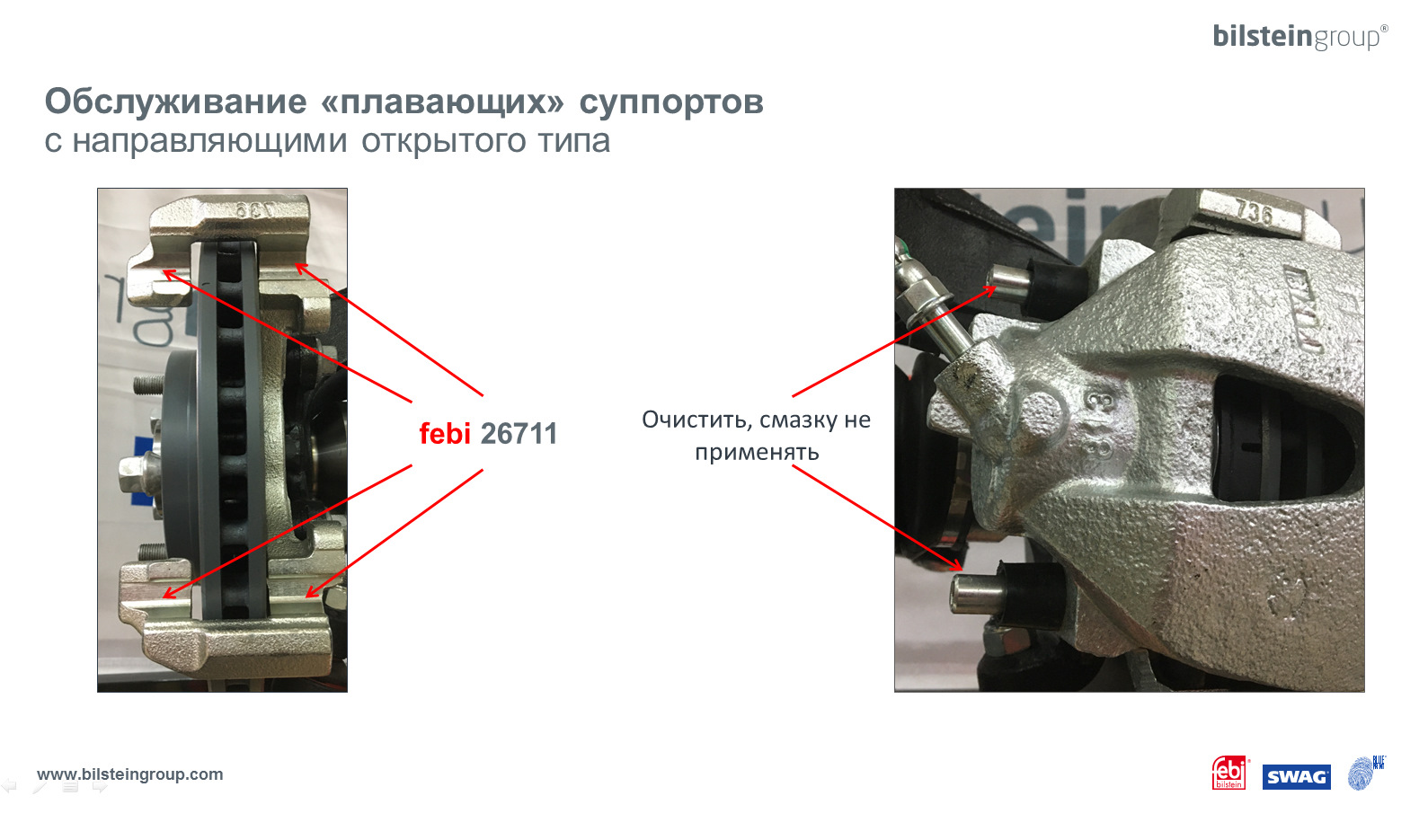

Так же производитель рекомендует смазывать тормозные механизмы но в тех местах где это необходимо
ВАГ и другие закрытые соединения
Бмв Вольво и другие открытые направляющие не смазывать а только там где колодки ходят

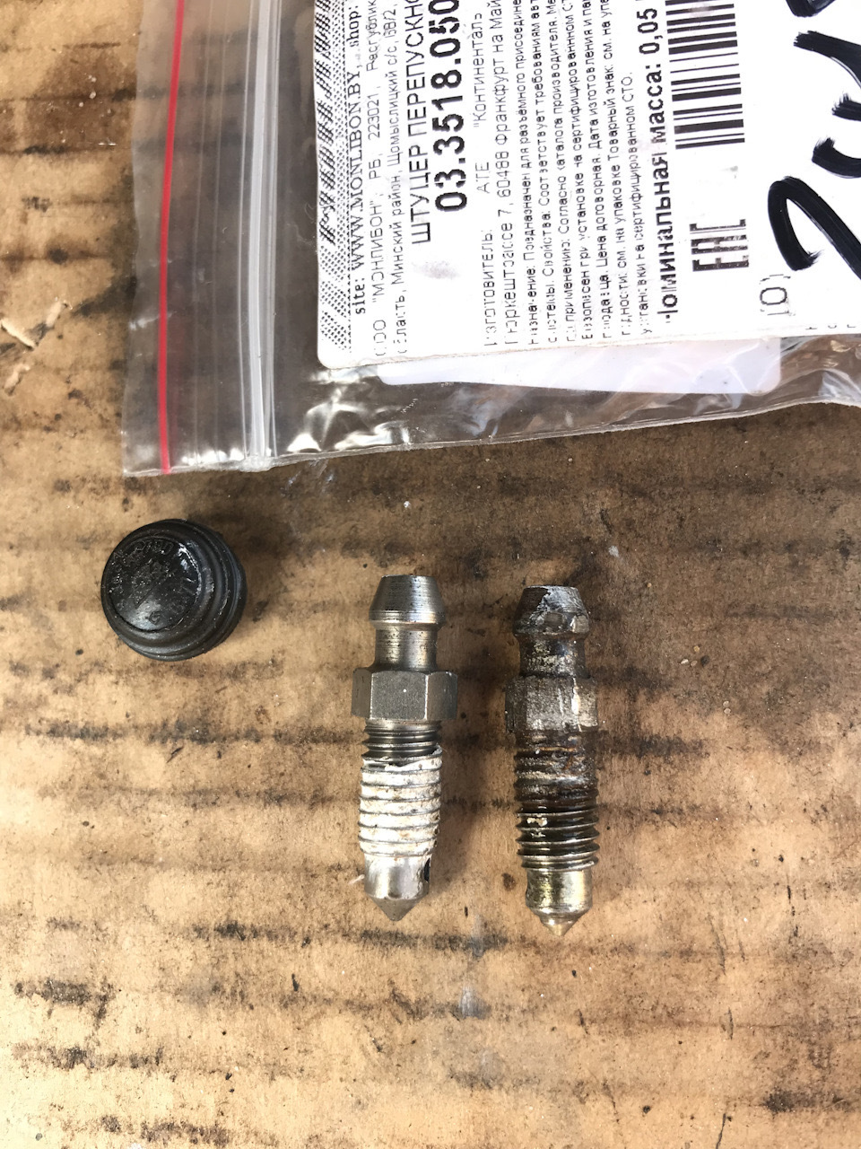

Особенно проблемное место это штуцера! Смазываю обильно

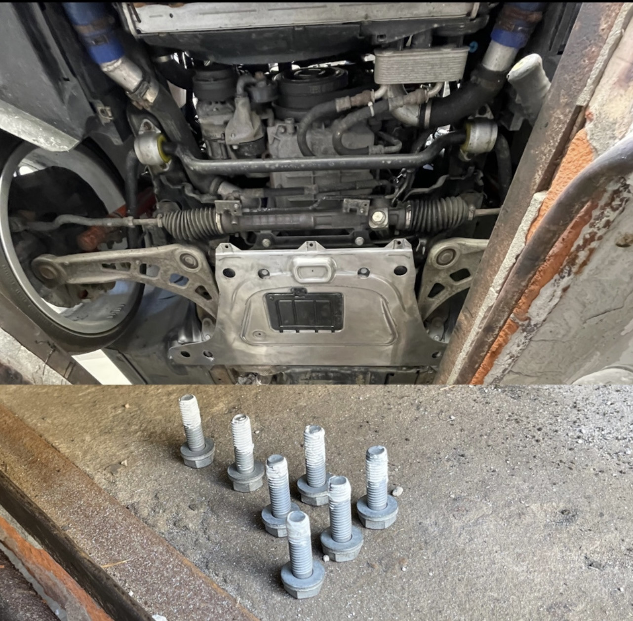

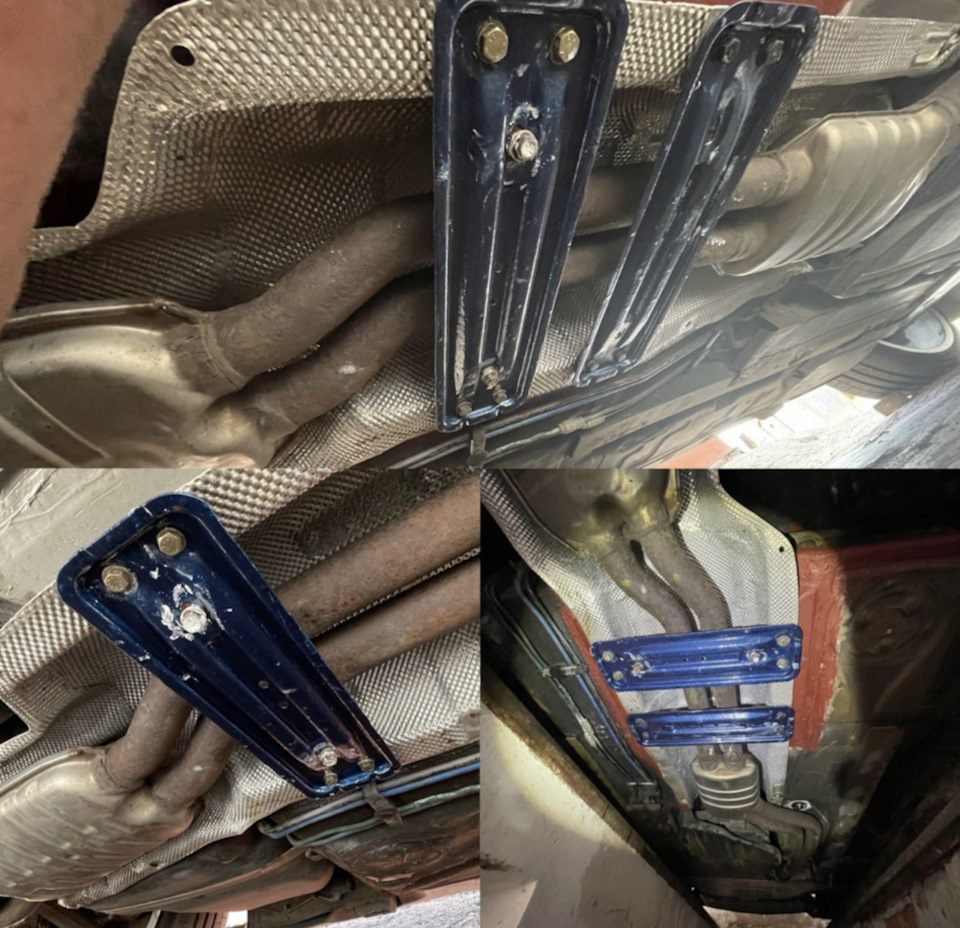

Болты пластины жёсткости в кузов
Позже заменил платину и новые болты

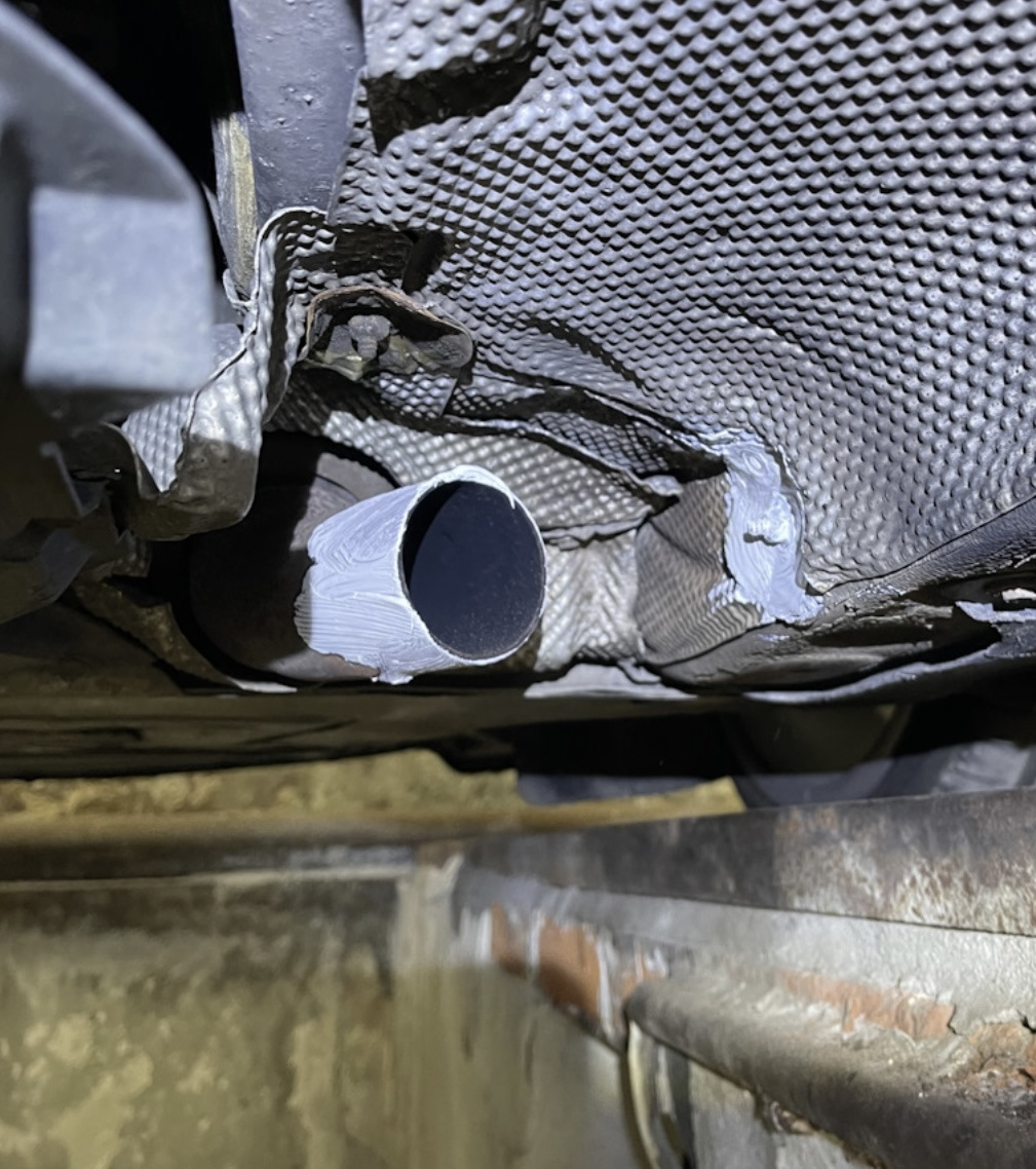

Так же выхлопную систему и ее соединения
Так же болты и гайки подвески, тяг стабилизатора и тд и тп. Развальные болты в алюминиевых сайлентблоках смазывать обильно.

то что эта смазка диэлектрик, не смущает при смазывании свечей?
Нет
Просто не надо мешать конус — там основной контакт

Привет, подскажи Ликви молли и Феби отличие есть в практике?
Все работают одинаково?
В практике нет абсолютно
Спасибо

Хочу смазать резьбу свечей керамической смазкой, подскажи, а при последующем выкручивании свечей, смазка не окажется высохшей и осыпающейся в цилиндры?
Ну она просыхает но в цилиндры врят ли осыпется я не задумывался об этом и не парился
Я задумался в том плане, что не может ли она при высыхании получиться в качестве абразива, что для цилиндров наверное не есть хорошо.
Ну тут уже сам смотри

Потом взял FEBI 26712, понравилась, смазывал резьбу коллектора на турбину, свечи накала, использовал при запресовку сайленблоков, хочу взять FEBI 26711 100граммовый тюбик, но слышал что она намного жиже. FEBI 26712 как паста, а FEBI 26711 какая по консистенции?
Подскажи FEBI 26712 и FEBI 26711, отличаются по густоте? По твоему опыту между ними есть разница? Сам использовал ВМПАВТО 1503, но она высыхала через время.
У меня в банке была густая а в тюбике мягкая
Но в феби ответили что может быть не перемешалась
Вот я думаю брать опять 26712 или 26711. В банке не понравилось тем, что не удобно использовать, в тюбике удобнее думаю. Сейчас есть вмп керамическая, думаю её попробовать ещё. 26712 мазал прокладки коллектора, при повторном снятии понравилась что смазка была и не сгорела, а перед этим мазал вмп 1503, так прокладку еле отбил от торца коллектора.
Тут уже сам решай)
Отлично, как раз искал пасту что бы обслужить тормоза при замене колодок.
Для тормозов есть ещё специализированные пасты тоже
Ате и бош в бж есть записи
Это же тоже подойдет?, просто хочу универсальную, возить в багажнике под разные работы
Производитель указывает что да

Тема хорошая — как керамическая смазка меняет момент затяжки, например свечей накала? Если там 13нм на сухую.
Смазка даёт меньшее трение в результате при той же силк зачина болт или гайка на самом деле уже будут затянут с больше силой что чревато повреждением резьбы и др последствиями

Каким моментом крутишь свечи на М57? Или до упора от руки и 1/4 оборота?
От руки закручиваю
В посте про свечи я все расписал)

А вот эта Ate 03.9902-0521.2 Смазка для тормозного суппорта, не такая же?
Эта смазка для сборки для цилиндра
Колодки ей мазать нельзя
Штуцер можно
В бж у меня есть про неё несколько записей где тормоза
