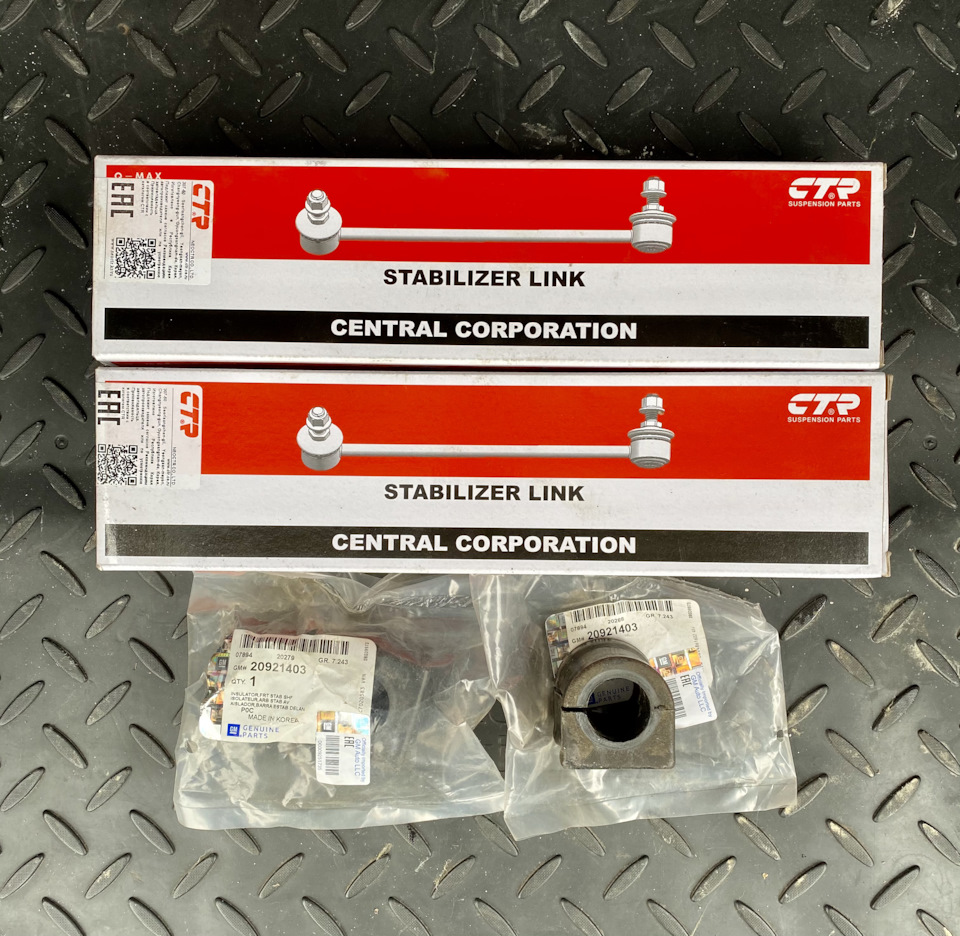

Запчасти на фото: 20921403
Сегодня заменил стойки и втулки стабилизатора. Стойки CTR, резинки GM.
По замене ничего сложного, менял сам на улице.
Стойки ещё были вполне себе ничего, втулки тоже ещё могли походить какое-то время. Но не обратно же их ставить, поэтому решил обновить, тем более затраты не большие, хуже не будет)
На очереди замена маленьких сайлентблоков в передних рычагах.

Была аналогичная проблема, тоже справа спереди, особенно доставал стук в разворотах.Менял стойки, резинки не помогло. Оказалось пластиковый пыльник амортизатора на полиуретановом отбойнике -резонировал как колокол. Внутренне отверстие отбойника сидело очень плотно на штоком амортизатора, после какой нибудь кочки отбойник с пыльником оставались в верхнем положении на штоке и тупо гремели. Мастер подобрал резиновый гофрированный пыльник, и наступила тишина.Как то так.

Стойки стучали? Причина замены.
Справа был какой-то стук при проезде неровностей на небольшой скорости.
После замены немного прокатился, стук стал меньше, но до конца не ушёл. Возможно это из-за немного разбитых передних сайлентблоков рычага, буду менять попозже.
Если не поможет, то остаётся опорный, или стойка(
