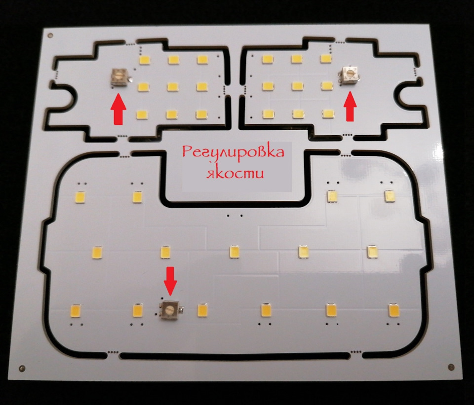

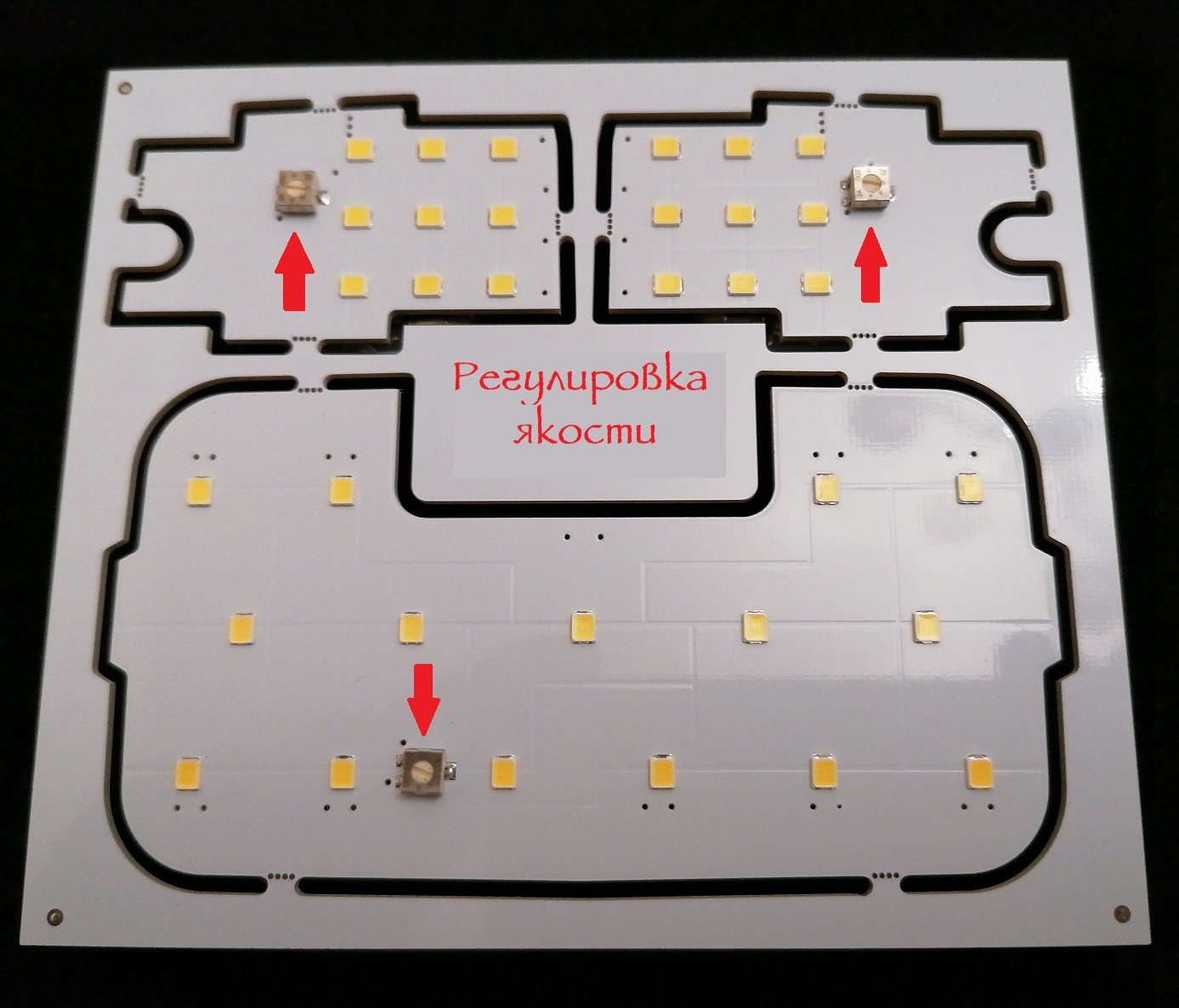

Начну с ламп освещения салона. Ничего сложного. Лампы приходят в таком виде:
и их нужно достать переломив крепления с перфорацией в определенных местах. Также на лампах есть регуляторы яркости: минимальный порог — 50%.

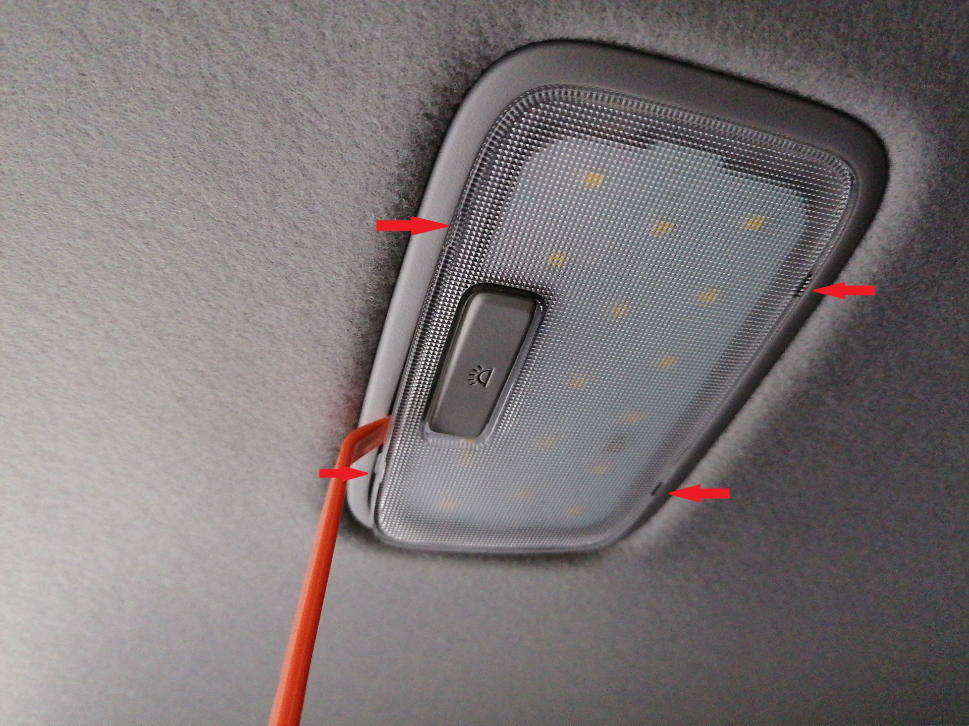

Плафон задних пассажиров нужно поддеть рядом с креплениями, их всего четыре:
достаточно отстегнуть два и он открывается. Производим замену лампы и ставим плафон на место.
