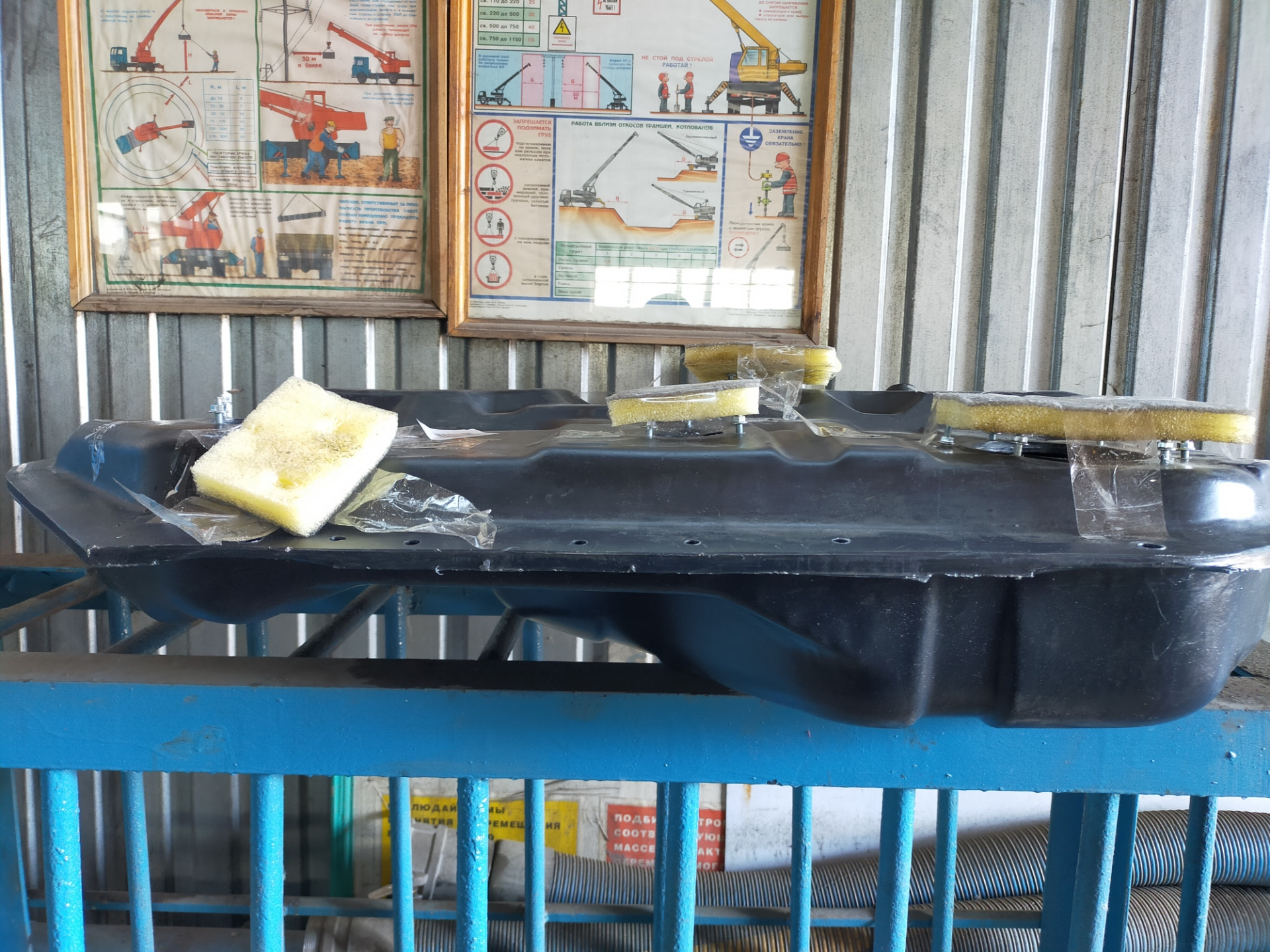

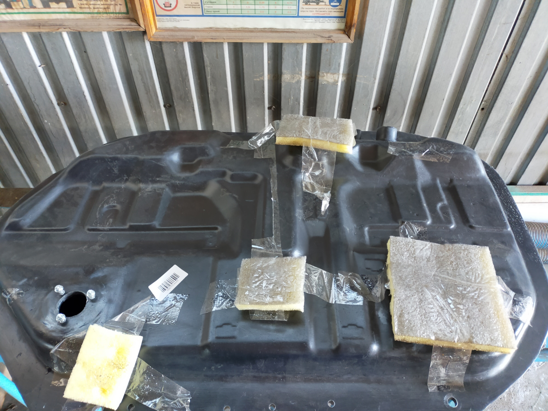

На этот раз купил пластик. С Питера дошел дня за 4.

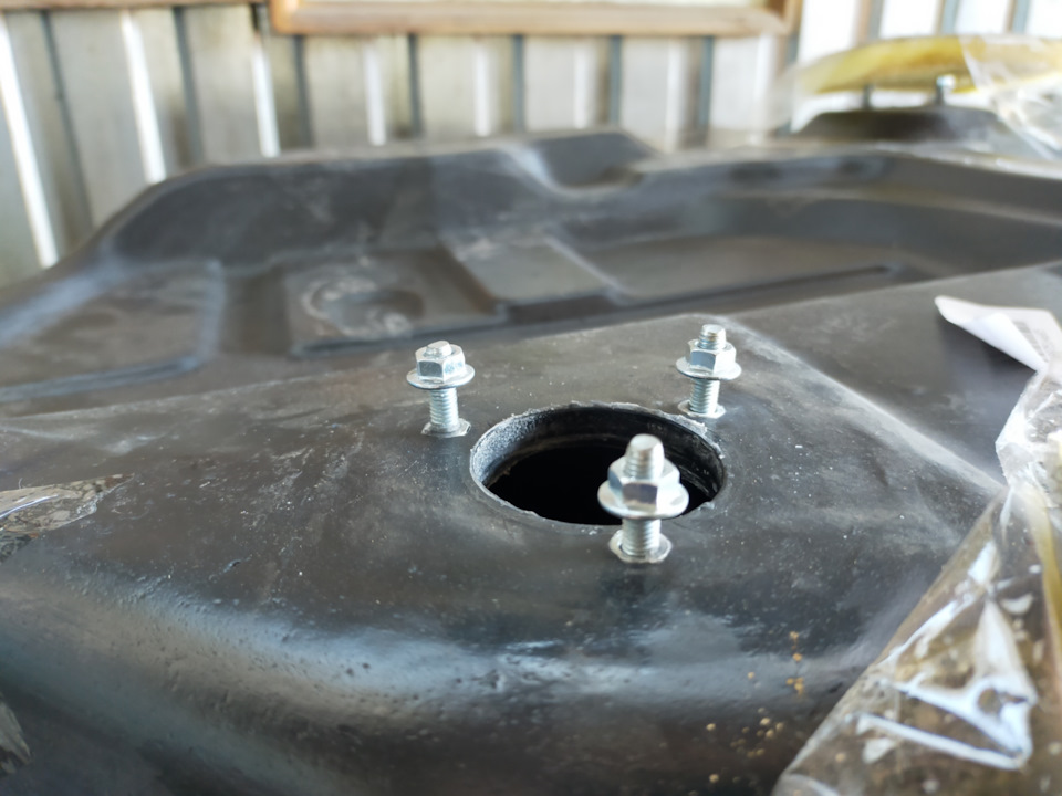

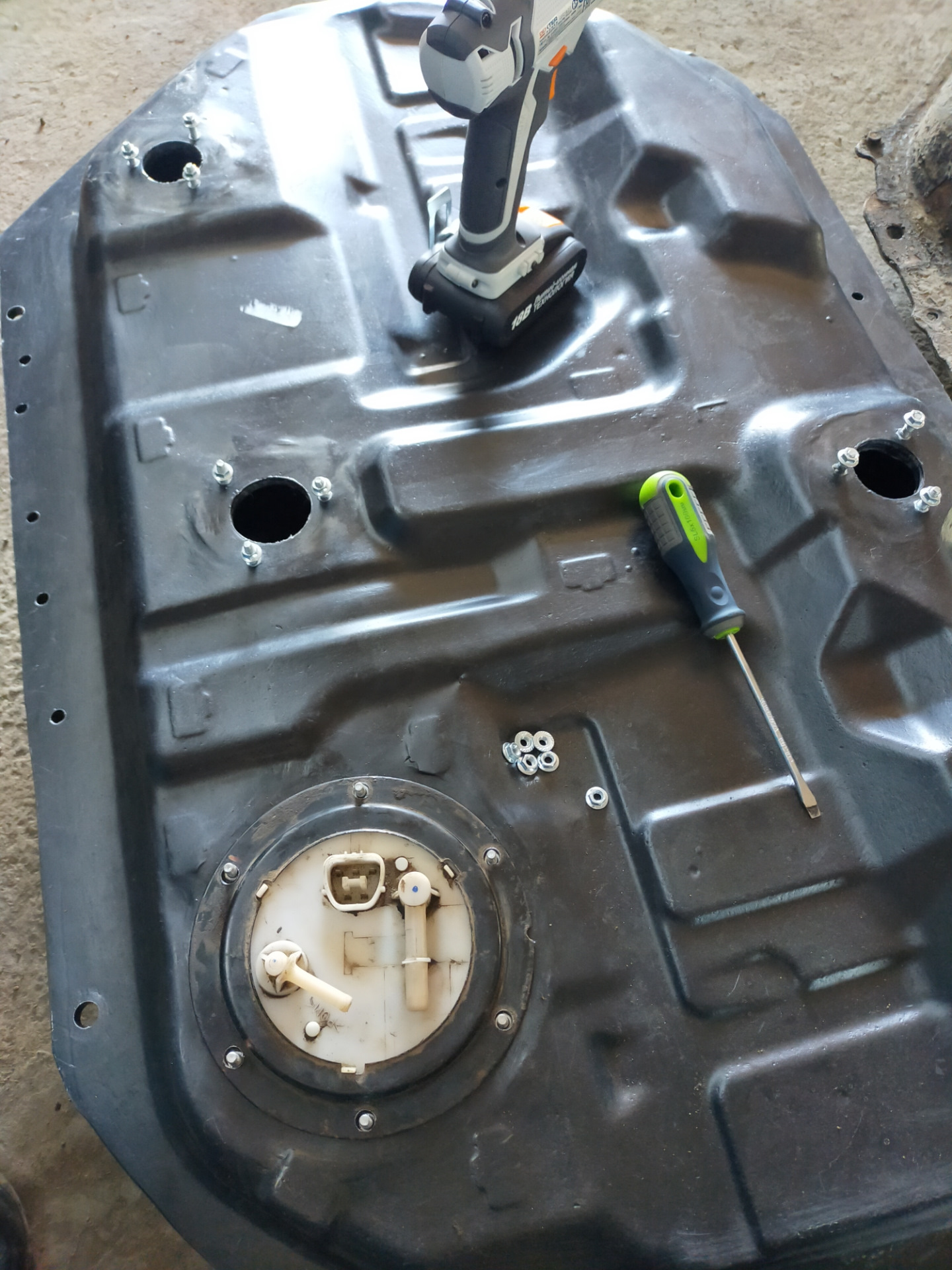

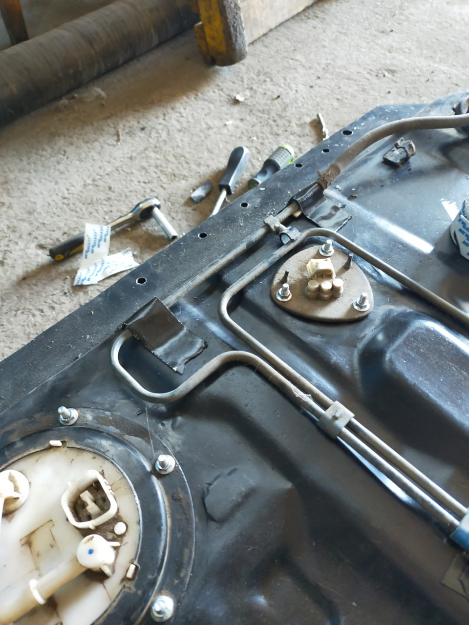

На работе выдался день без работы. Я соответственно воспользоваться возможностью и начал инсталляцию.

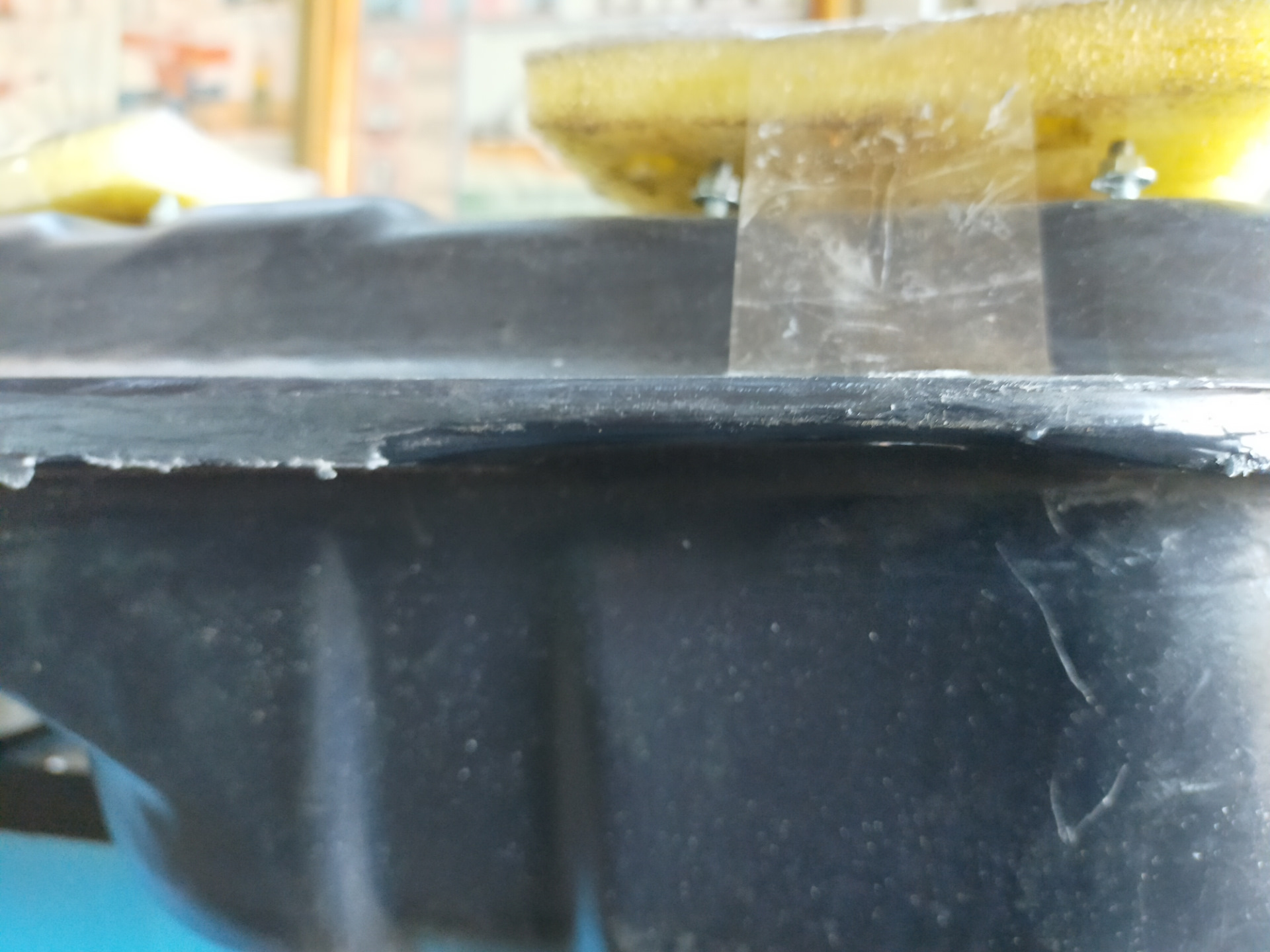

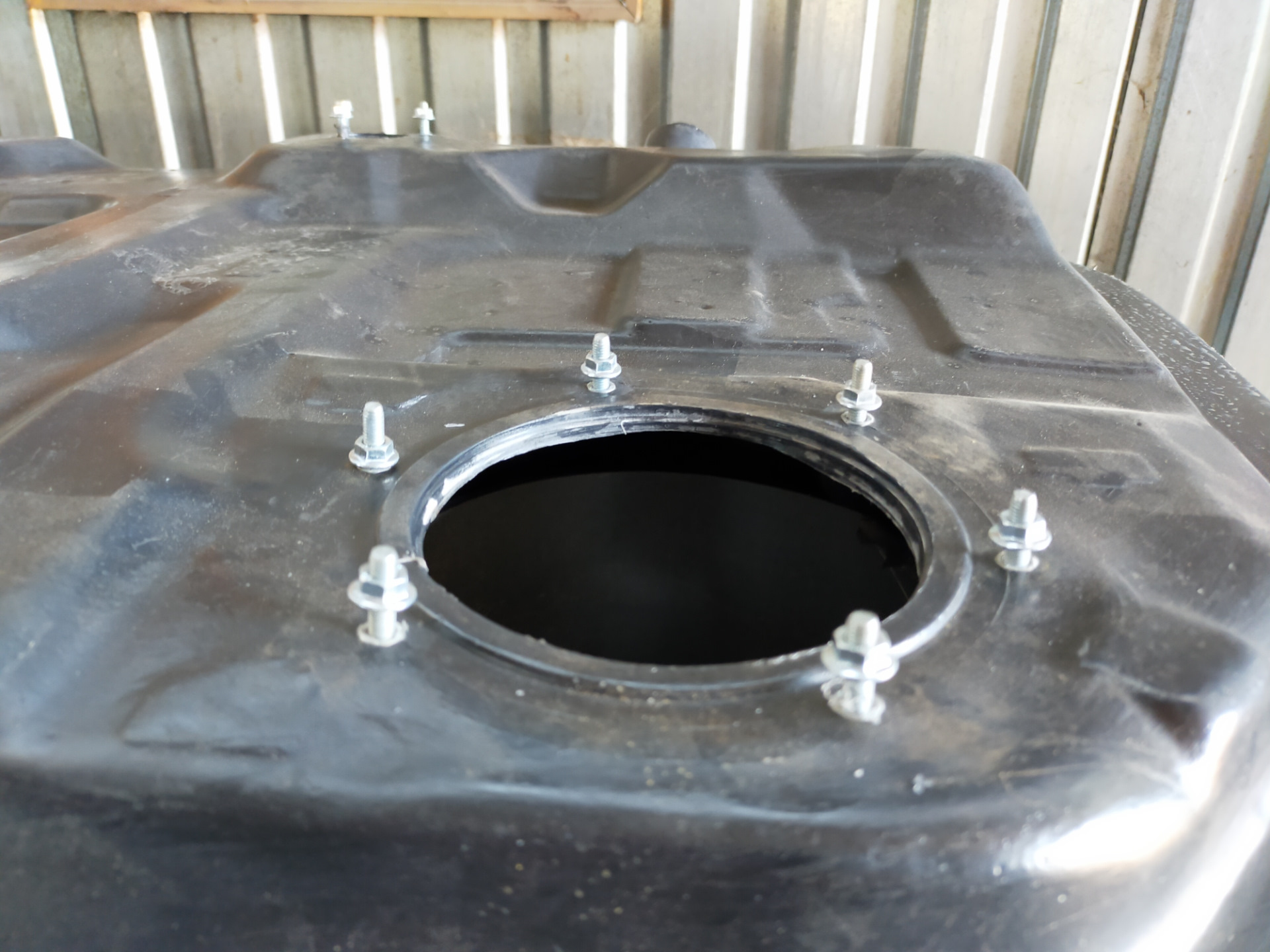

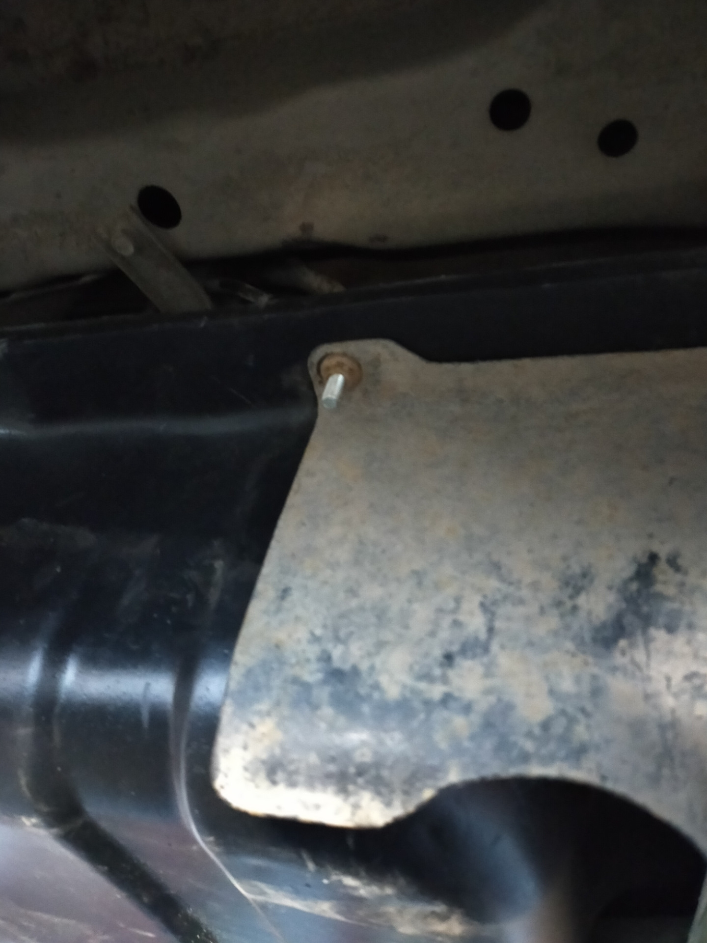

ТК бак цельнолитой предупредили что может быть небольшое расхождение по шпилькам. И возможно нужна будет доработка напильником.

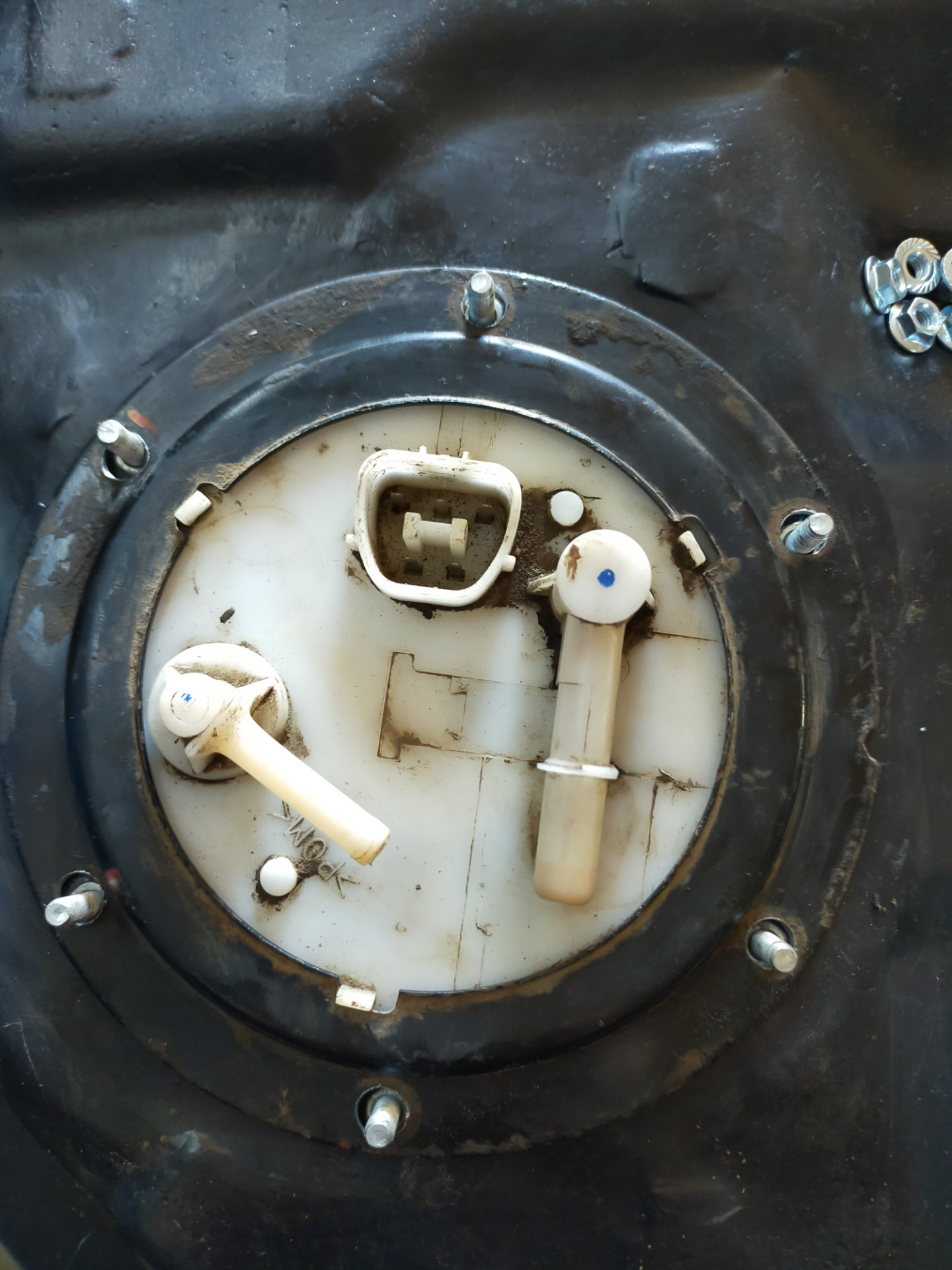

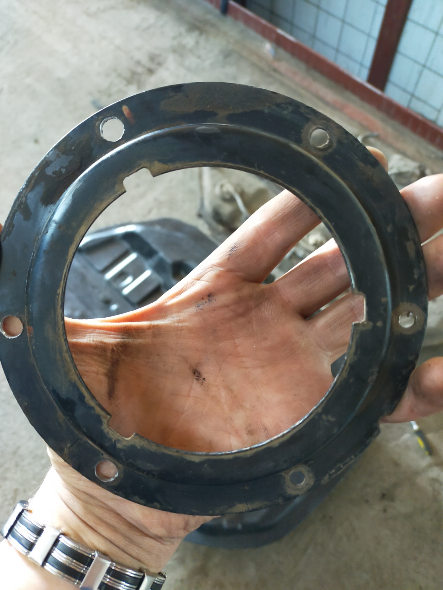

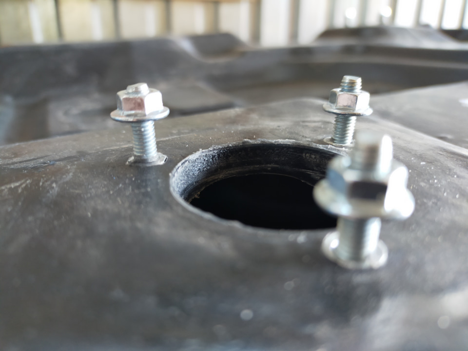

Шпильки стоят не четко вертикально, из-за этого прижимное кольцо пришлось рассверлить немного. Расположение же шпилек соответствует своим местам.

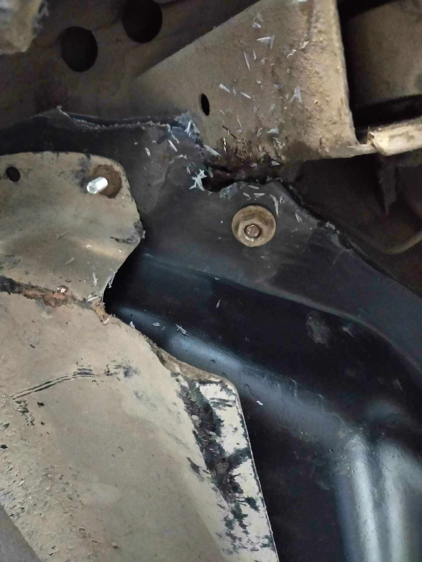

Бак встал на место относительно без проблем. За исключением одного угла, пришлось подпилить. Стенки очень толстые порядка 8-10 мм.

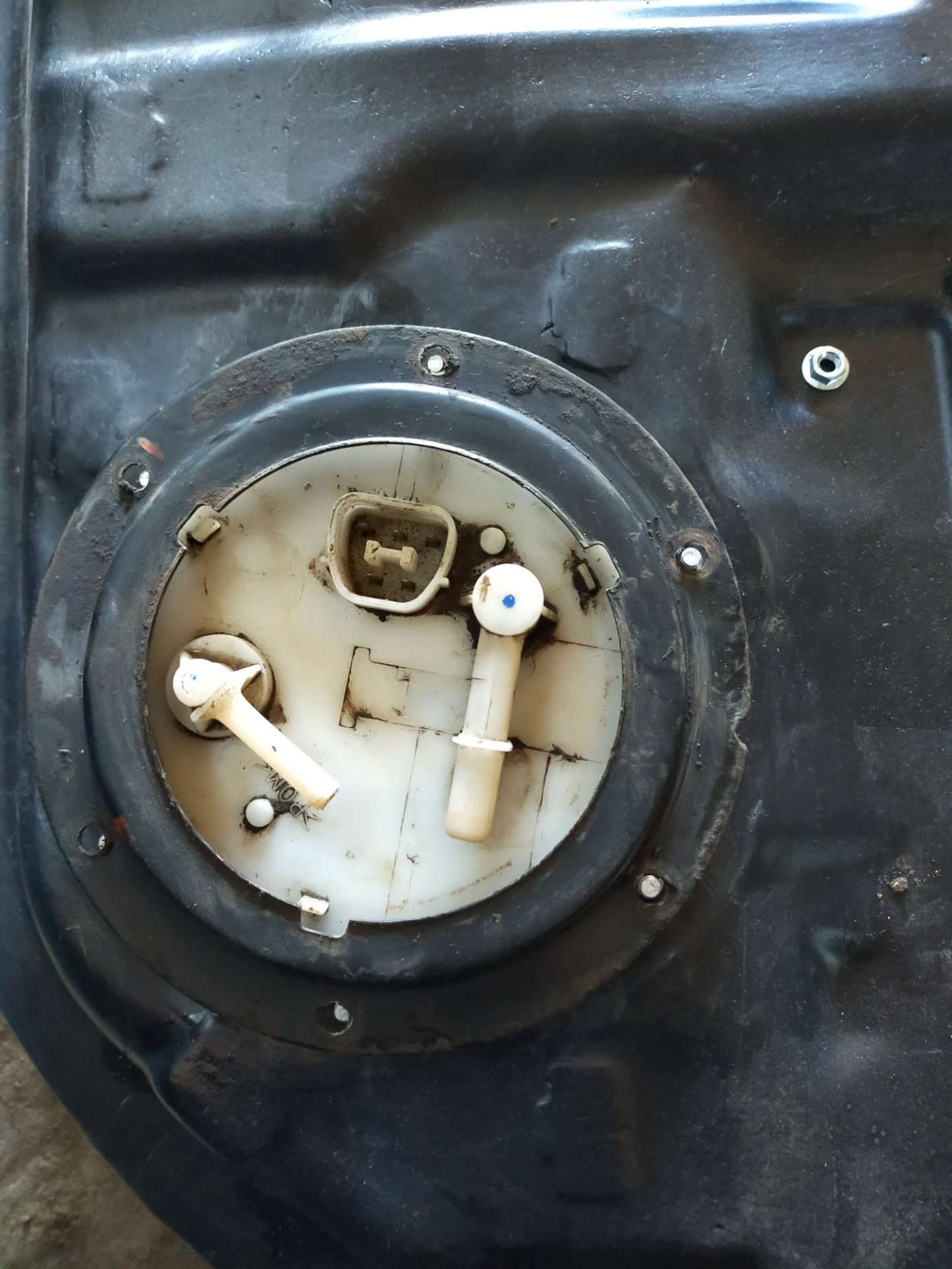

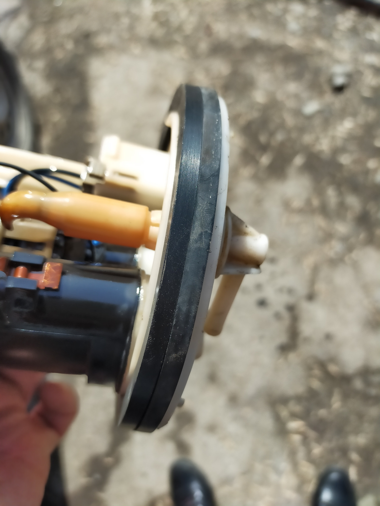

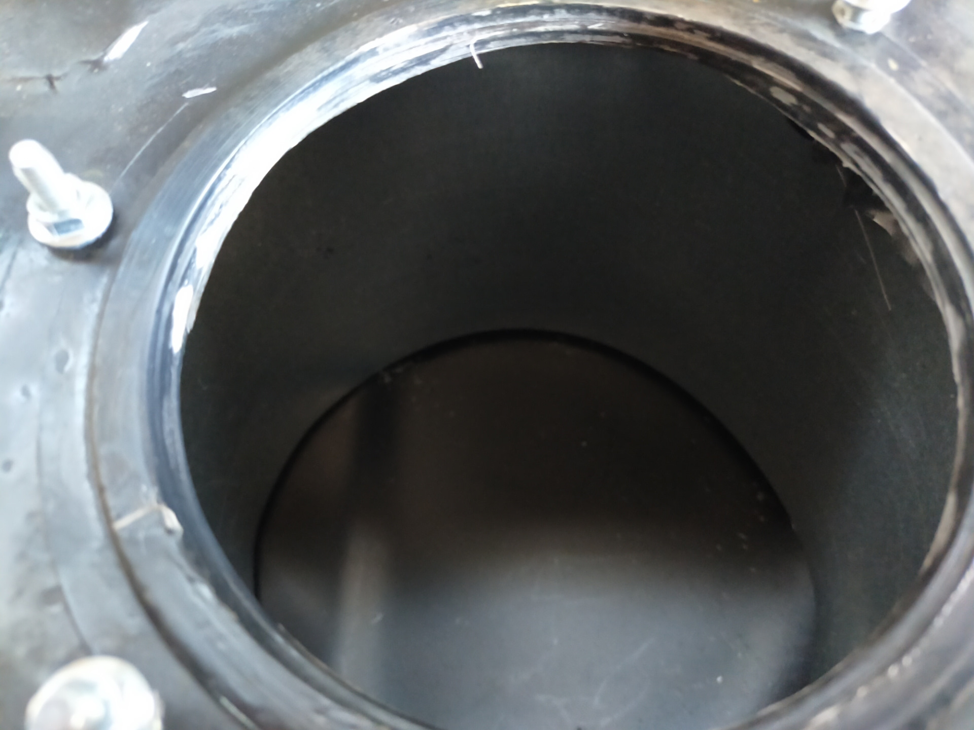

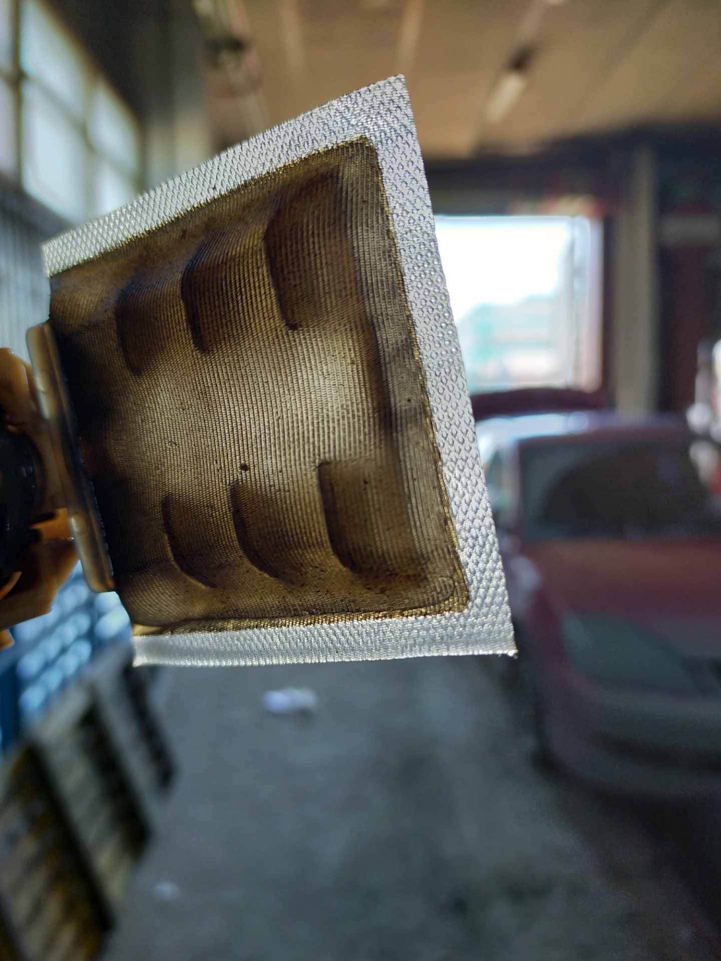

После установки решил проверить герметичность. В итоге о чудо, херачат из под кольца фильтра🤬
Полетел в магазин купил ещё одну прокладку, установил. Чтобы лучше прижималось, тк металлическое кольцо плотно ложится сверху к баку и есть ощущение что фильтр не достаточно зажат. При установке заметил что посадочное место немного шире чем на металлическом баке. И если фильтр сместит в одну сторону может появиться щель. Отцентровал, аккуратно собрал. Вроде не бежит, нет желания прибегать к герметику в случае повторной протечки.
