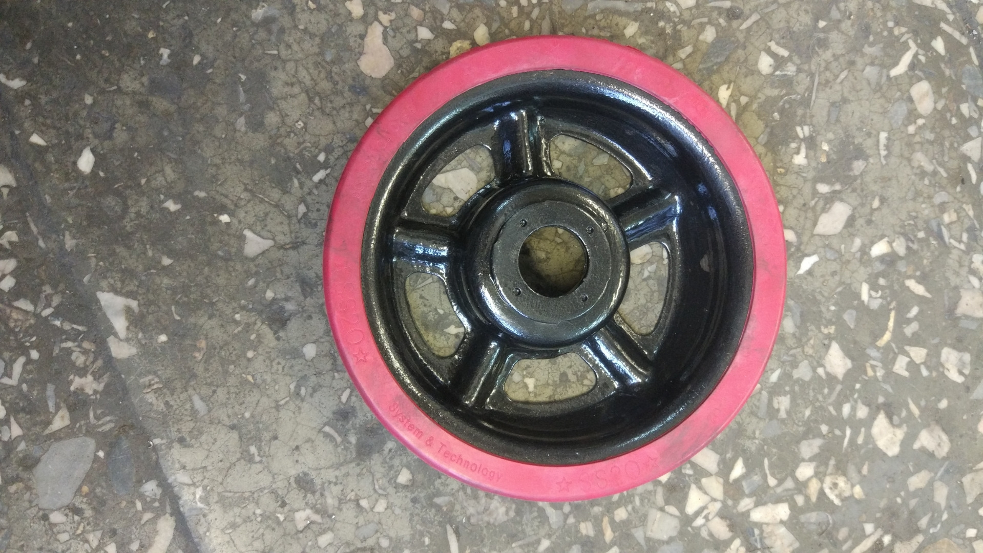

— Сток опоры оказались живыми но покрыты сллем корозии. Чистим и красим.
При установке в стакан рекомендуется смазать прилегающие плоскости водостойкой смазкой, а также не забываем про полимерную прокладку между опорой и чашкой. В стоке они стоят чтобы плоскости не приржавели.

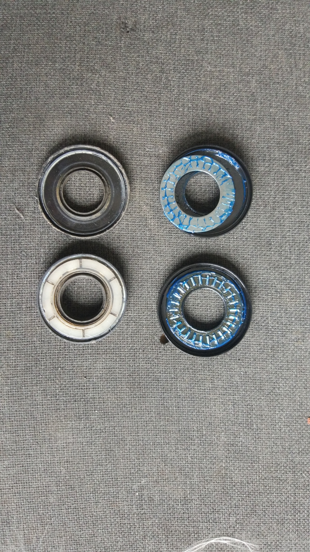

— Опорный подшипник. Заводской был не в лучшем виде. Состоит из пластикового кольца и работает все это дело на смазке.
Не долга думая берем Zekkert по 100 и норм. Внутри подшиник все чётко.

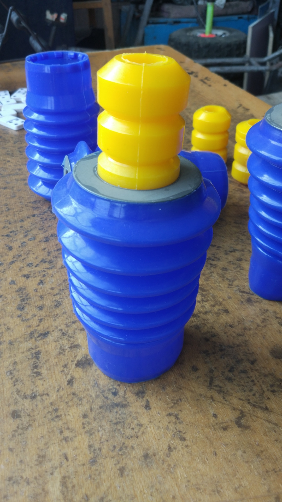

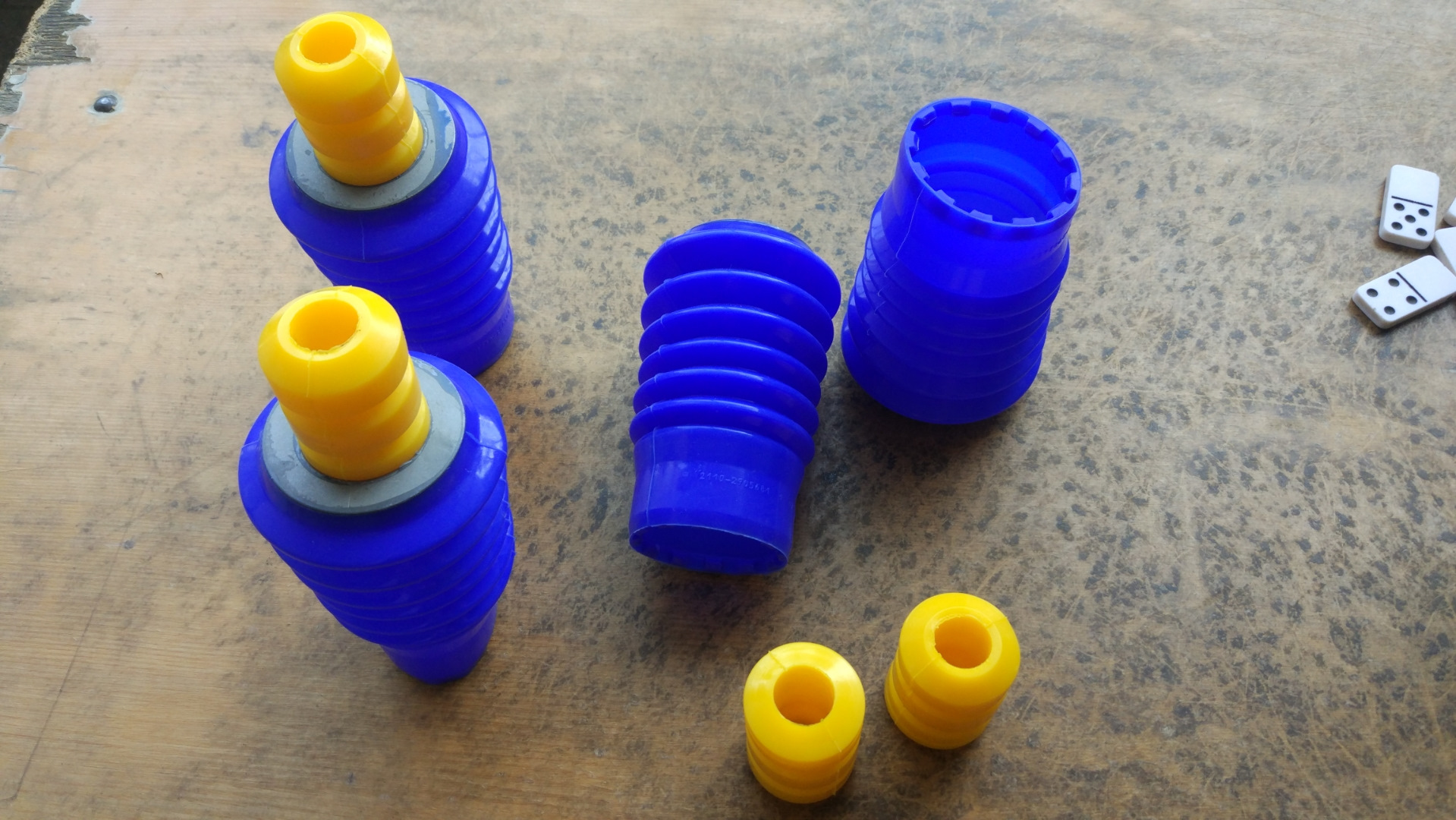

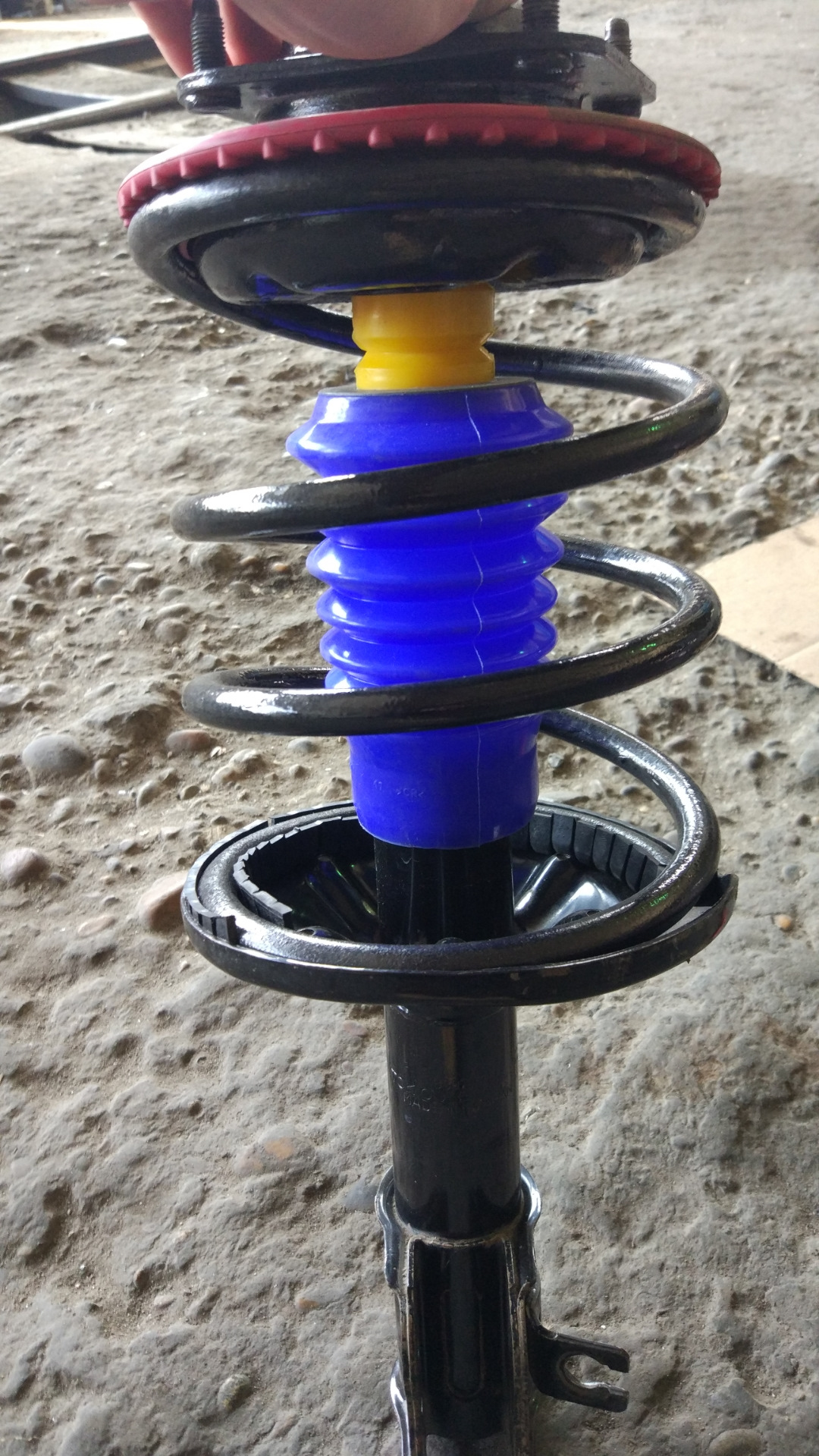

— Отбойники. Силикон или какой-то его родственик от CS 20 (не SS! ) Не помню точно от какого тазика. На сайте производителя можно уточнить кому понадобится. 22мм шток. Бывают 3 видов: жеский, средний и мягкий. На ваш выбор, стоят по 150р, что более чем демократично учитывая их свойства. Можно подрезать по неоходимости. (на минусовых пружинах точно)
— Пыльники все теже CS 20, также есть 2 видов. Красные и синие.

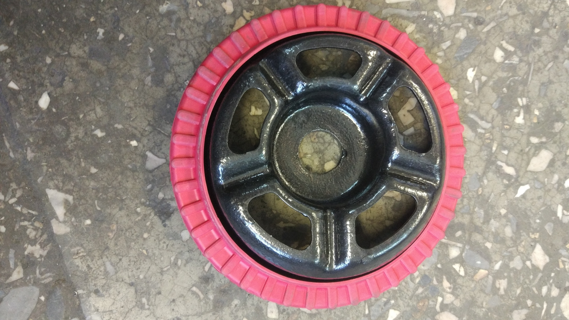

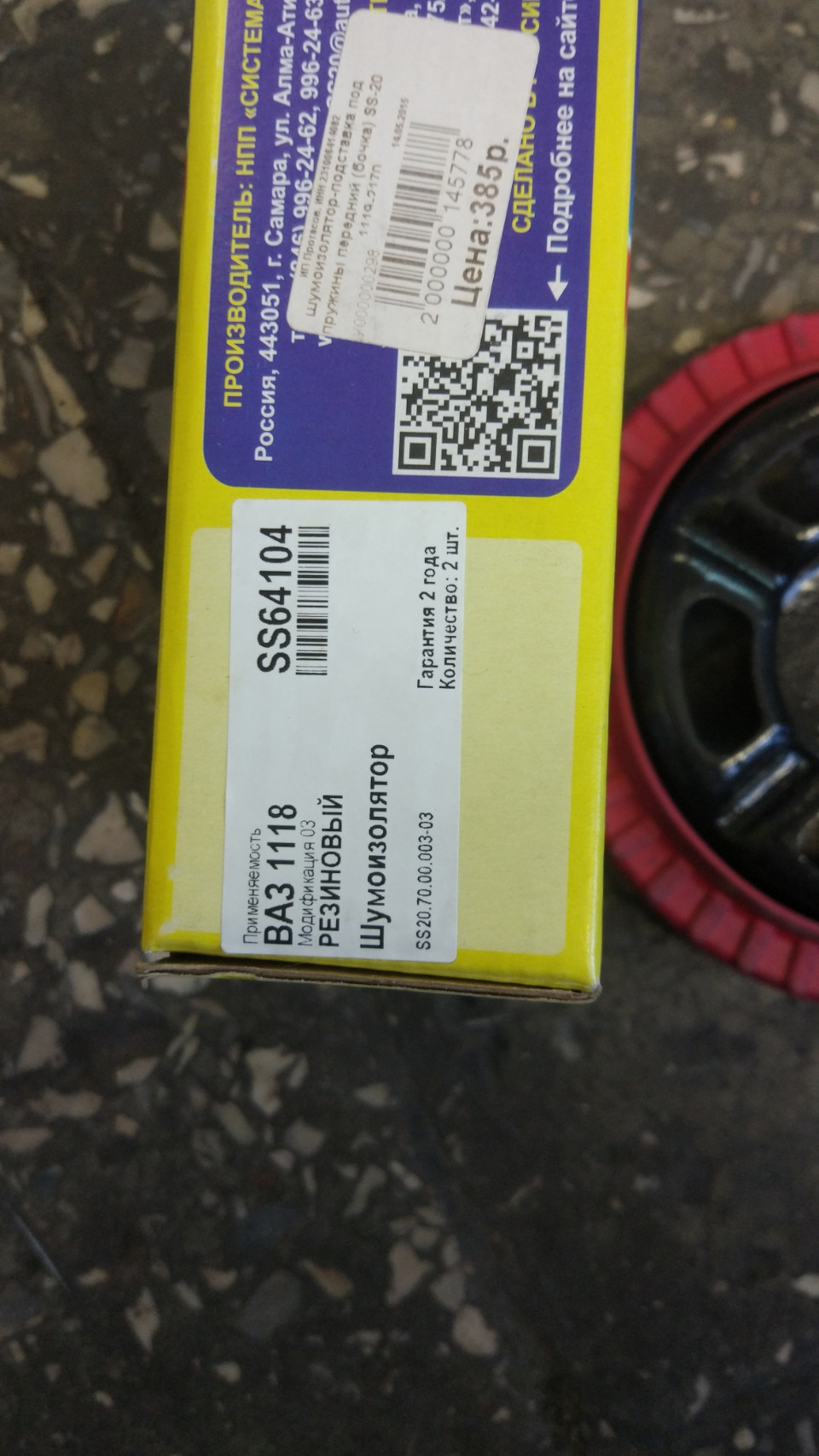

— Шумоизоляторы. SS-20. По фото понятно все. Топовое решение я считаю. Подходят идеально.
— Шумоизоляторы пружин Sevi. Универсальные, не дорогие, качественные.
Вот как все это смотрится на сток пружине.
