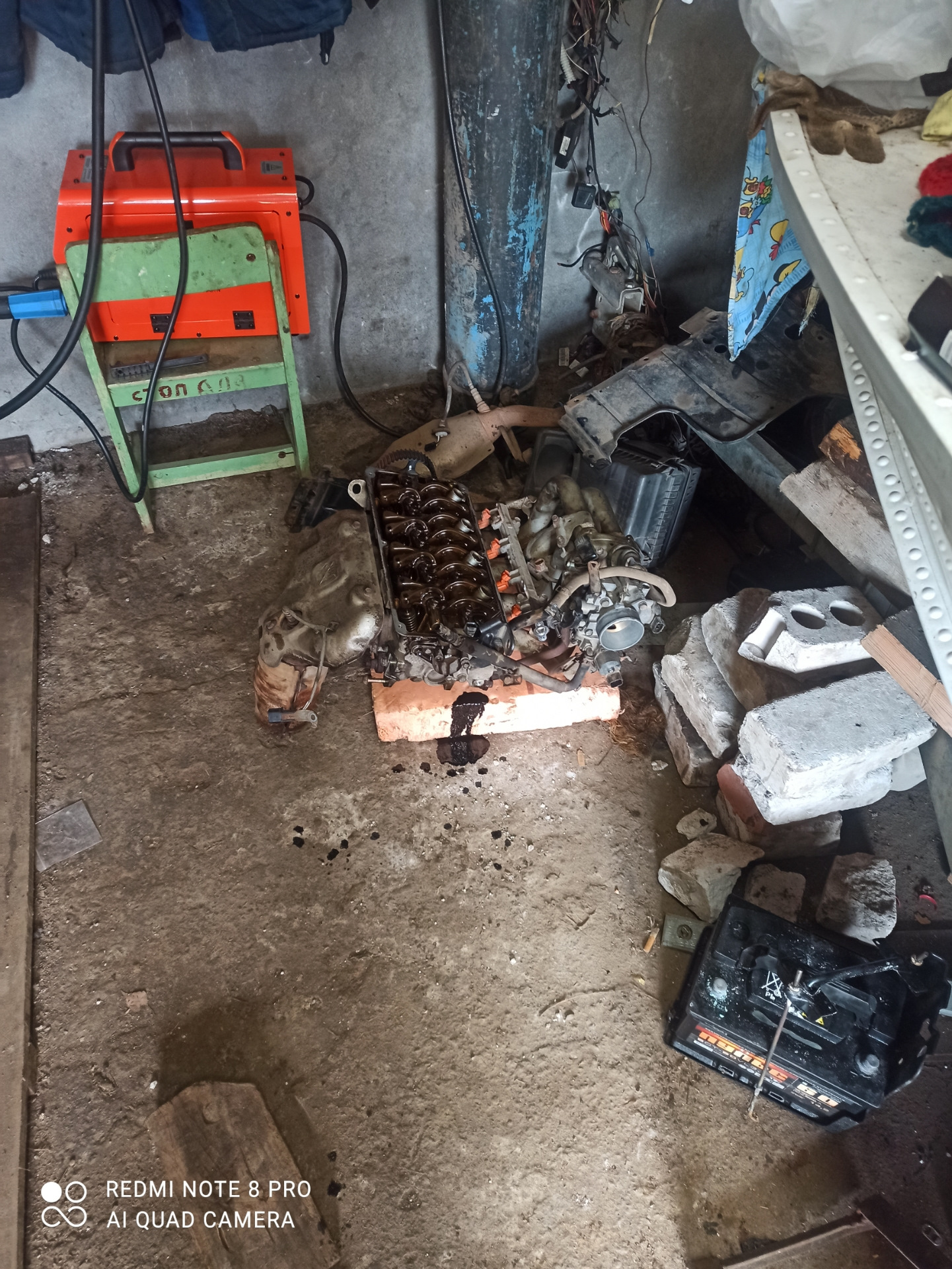

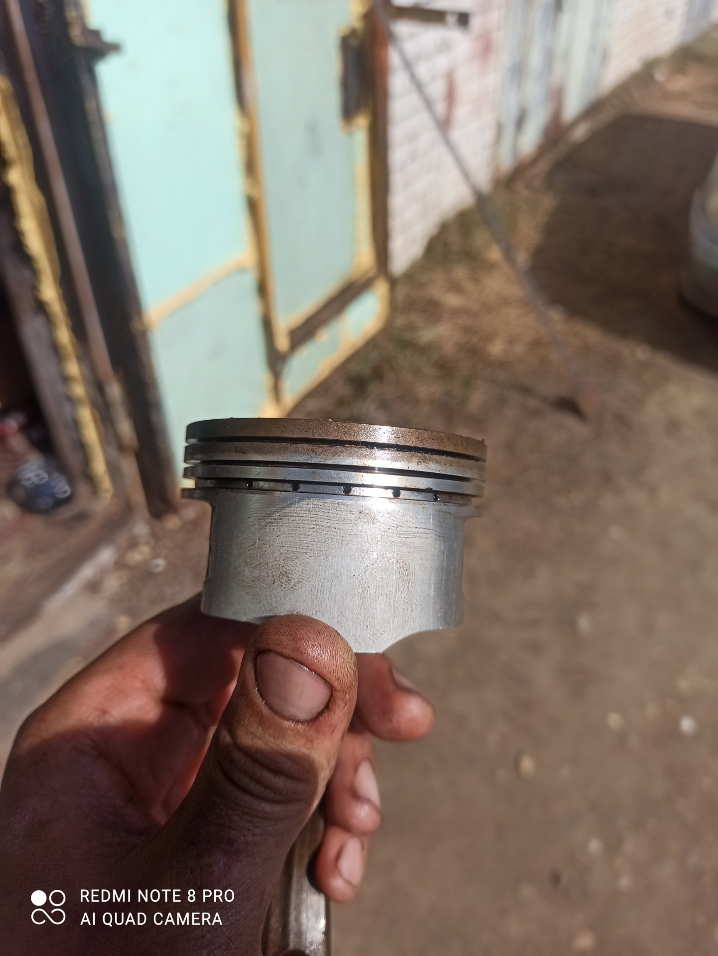

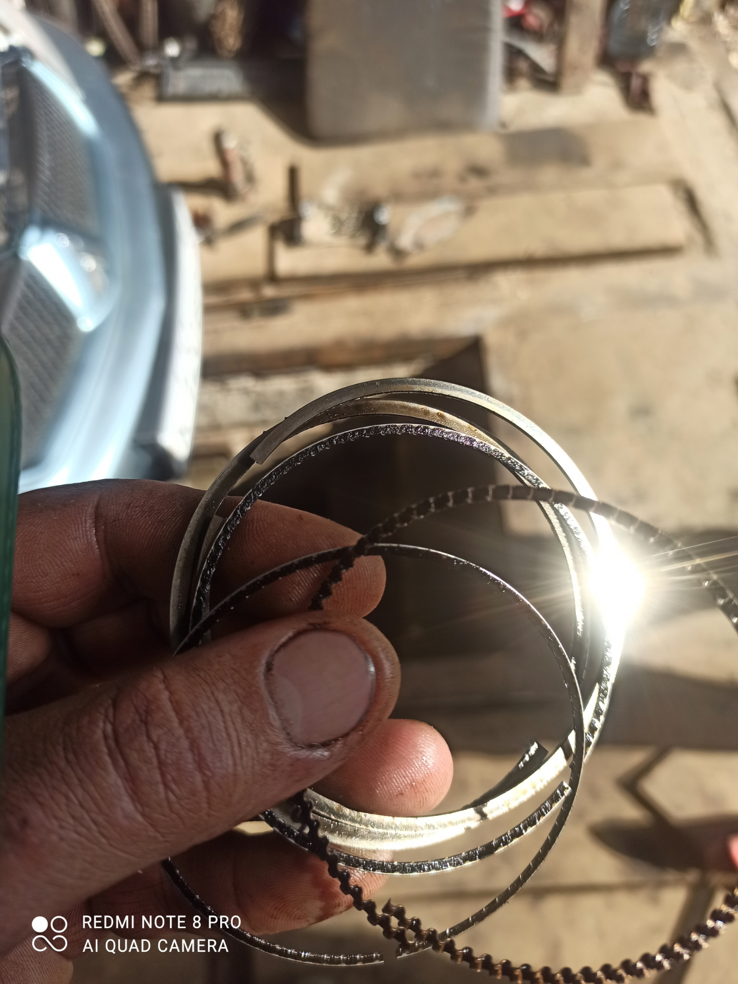

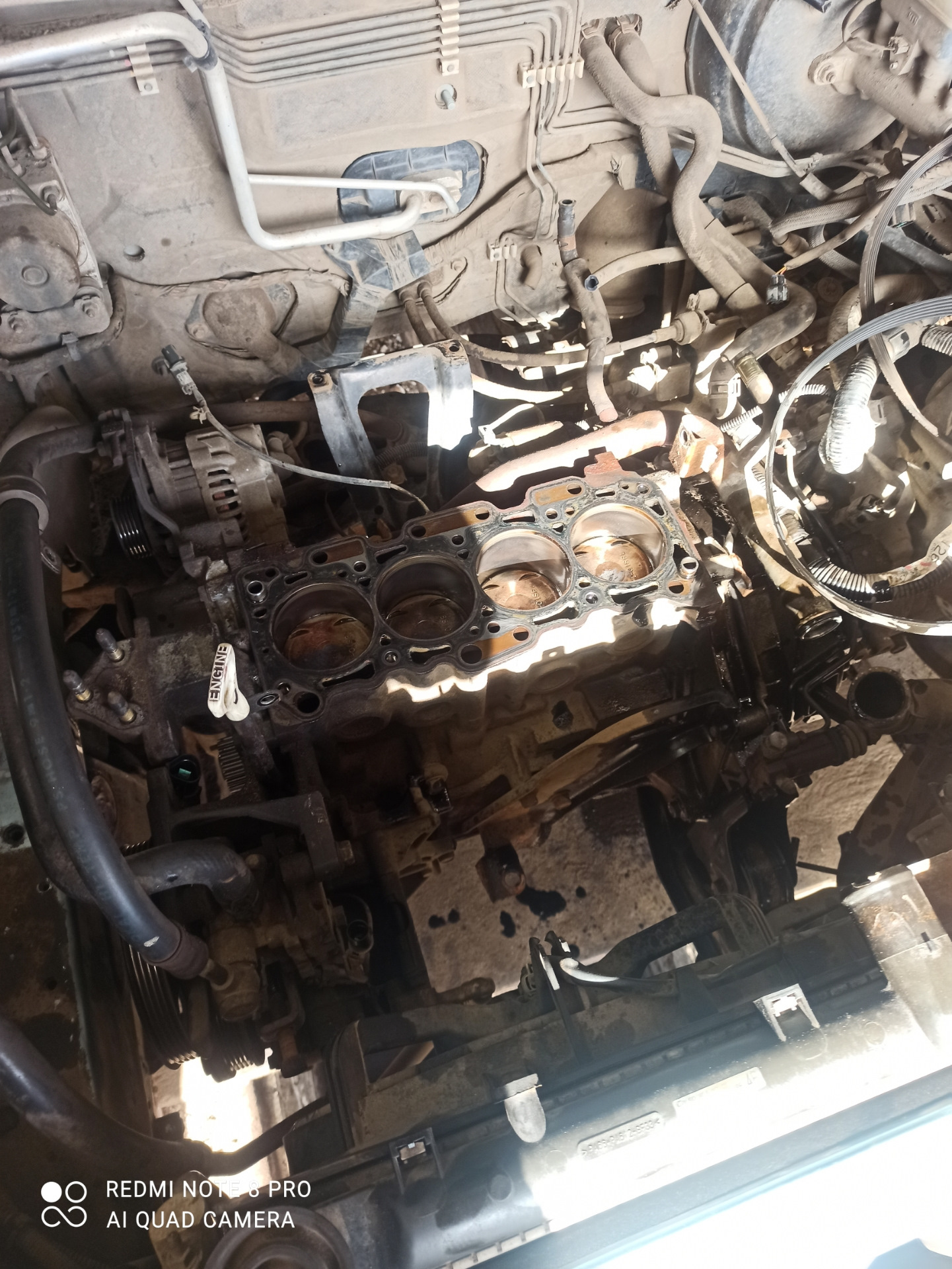

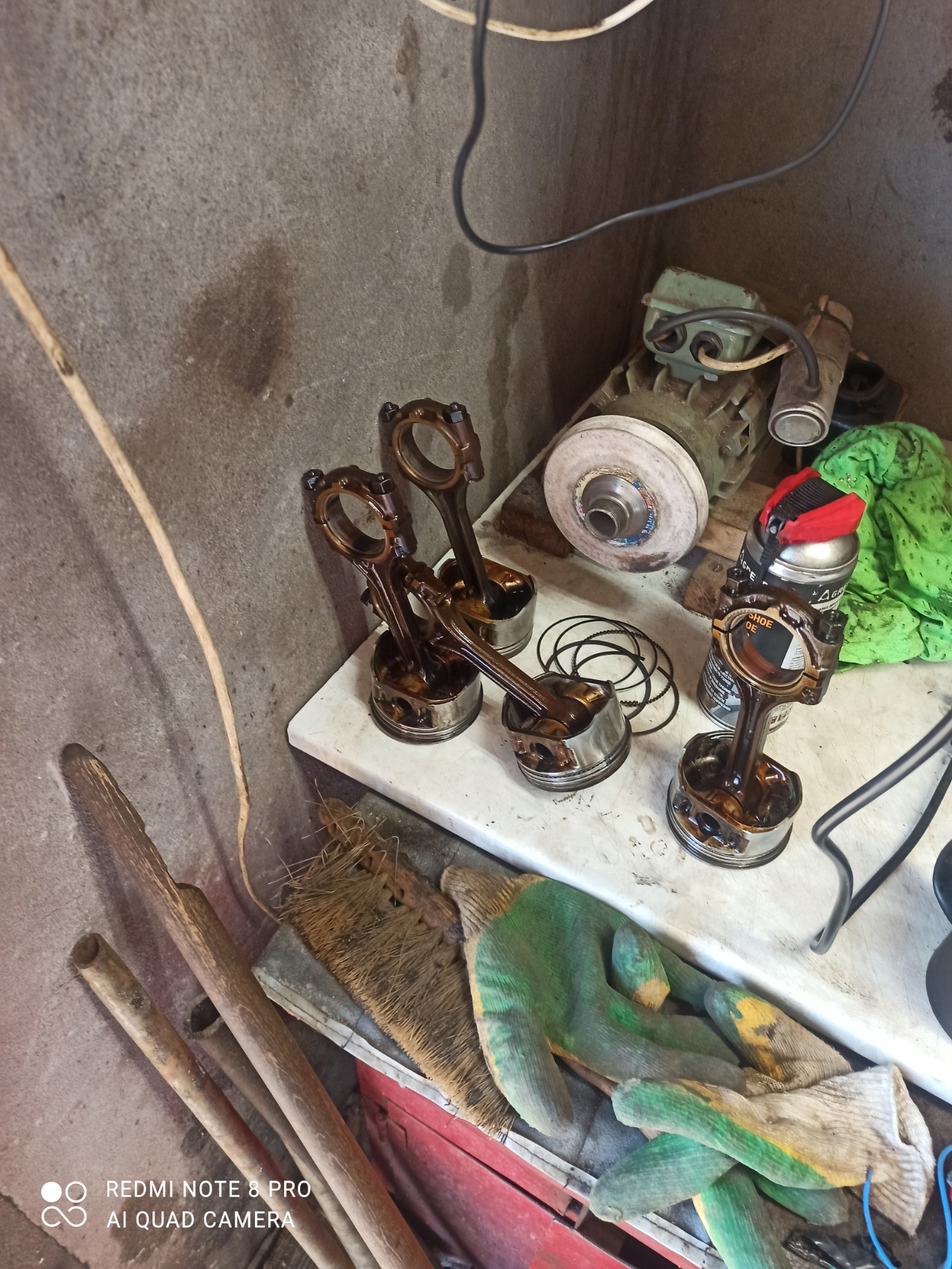

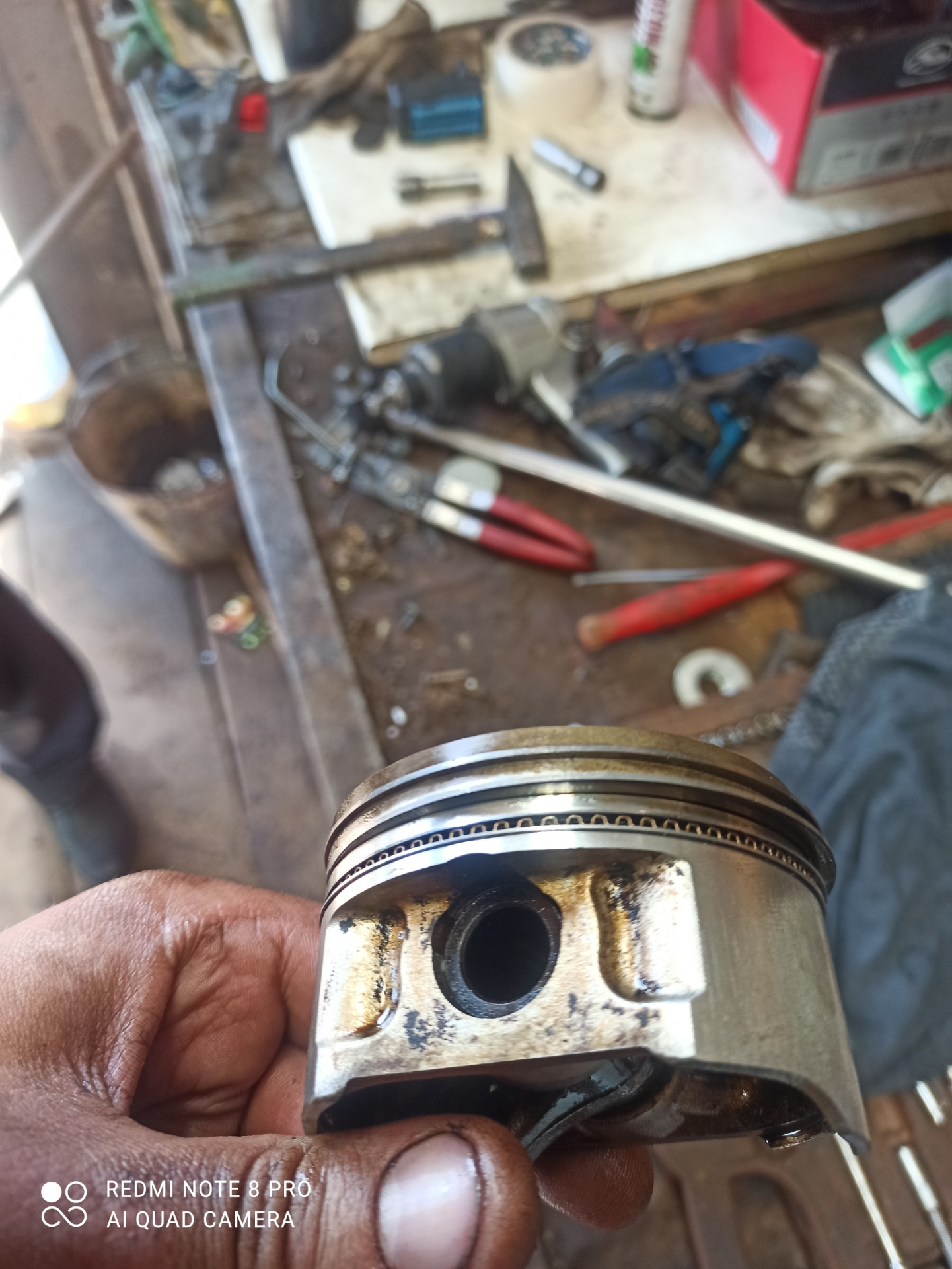

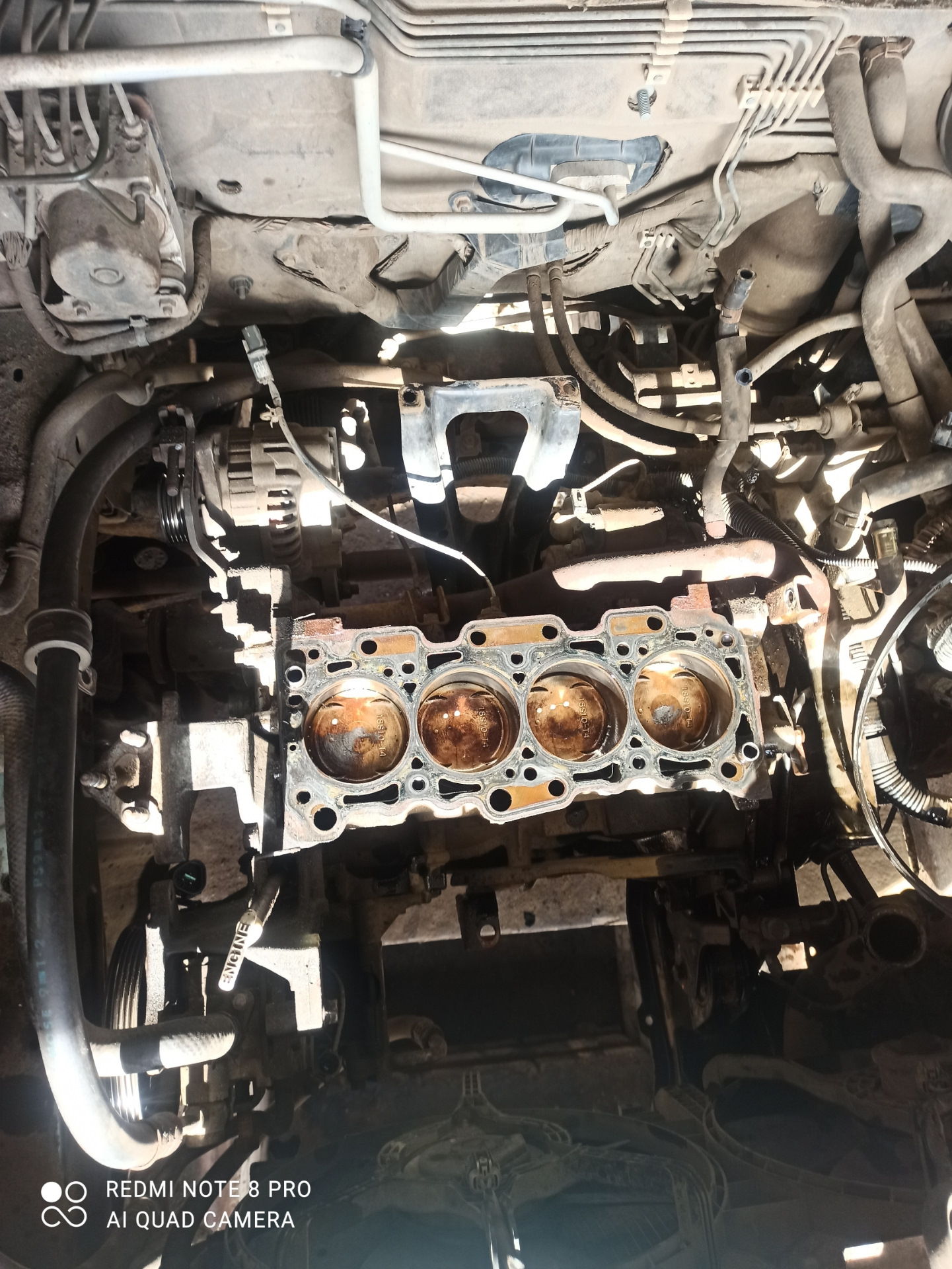

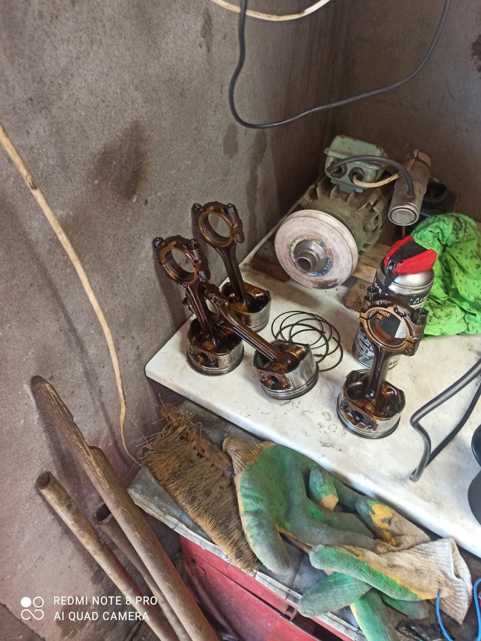

1,5 часа заняла работа по разбору Мотора, причина была очевидна, забило каналы в поршневой, и кольца залегли, выработки нет, хон есть, сверлим каналы и ждем кольца, Готов выслушать экспертов
Нефиг слушать диванных соплежуев. Резоннее замеры сделать, пока мотор разобран. Если зазор ушел за 0 06, резоннее расточить блок и ждать ремонтные кольца и поршни.

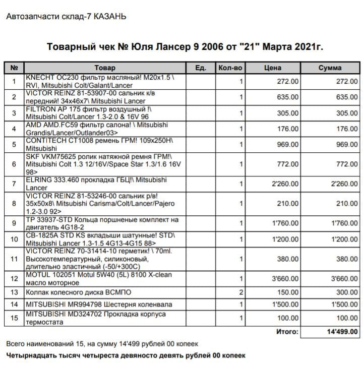

А сколько за ремонт отдали если не секрет, по запчастям вижу что дорого у меня почти в половину дешевле так как я оптовик

Какой на хрен Хон там ? Жалкие остатки пятнами с боку ? Износ поршня виден по фото даже И задиры, а микрометр покажет минус соток 5 минимум как и по цилиндрам . Какие к черту кольца ! Выброс денег в помойку

А задиры на поршне Я как понял из за е, бучей Раскаксовки, ты еще вкладиши не видел, слава богу колено целое!
Ничего ты ему не докажешь, все в допусках)) только жрет 4л на 1000 и по его словам только на прогреве)))
Как раз он дымил только на прогреве, ужас что с гаража убежишь, прогревался и все ок, глушишь проверяешь масло, долил и хоть 300 км проедь больше не ел
Уже померяли, даже говорят кольца оставляй, просто каналы просверли и проточи на поршняхну это мелочи всë тут другая проблема всплыла не до цилиндров, хватануло вкладыши смотрим коленвал 😞😞😞
Масло за месяц не доливала ни разу. Уровень на МАХ. За работу 20 вроде.

Меняются поршня, кольца, вкладыши! Цилиндры померяли в допусках сказали

Микрометром померить на элепс…Ну если делать для себя то лучше пройти в 1вый ремонтный и будет на долго…
Юбка то на поршне отполирована стенками цилиндра. Как в цилиндра износа нет? 😁

Погазуй до 4-х тыщ оборотов и посмотри как он будет дыметь, тебе люди пишут померяй износ в цилиндрах, который скорее всего есть))

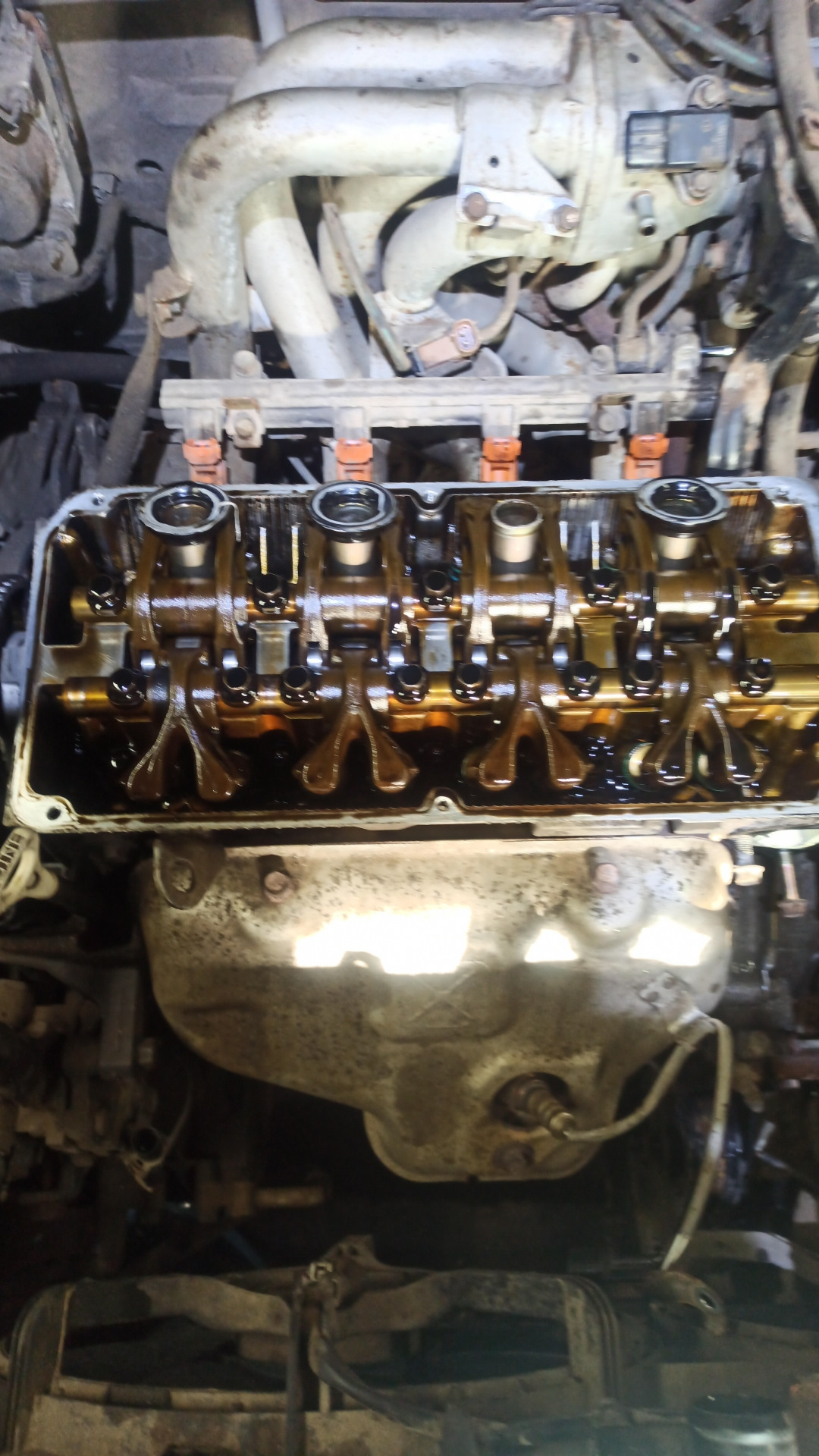

на колпачки больше похоже
Уже меняны, неделю назад,

Как может жрать 4 л на 1000 и нет выработки))
Дак эту 1000 год накатывал, больше прогревался
Цилиндры промерял прибором, или на глаз? Я вот не померял прибором, на глаз тоже выработки небыло, сейчас есть расход масла всё равно.
На глаз
Найди лучше спеца который промеряет приборм, я до сих пор жалею что не промерял, 3 год после ремонта езжу расход 300- 400 гр. На 1000 км, конечно не много, но напрягает.
Это много я из за этого разобрал
До этого было 500 гр на 300 км
BAXEP-43
Поршня просверливал?
Каналы прочистил но не сверлил
