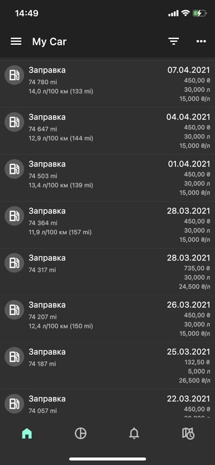

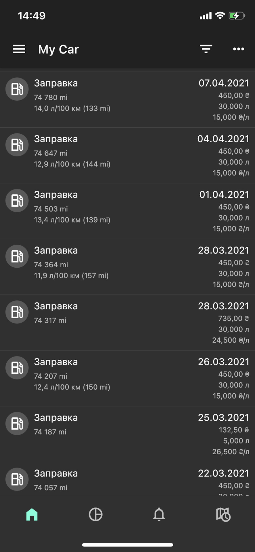

Вот ну неверующий человек, тут наверное и не докажешь))) разница по бк и факт +1 литр, ниже скрин из топливного калькулятора со стоимостью топлива, пробегами и видами топлива, заправляюсь всегда по 30 литров и на проверенных азс, до полного часто обманывают. на предыдущей машине стоял бк, оттарированный именно под газ, так вот, при заправке до полного на Окко мне задули +6литров, так обычно дуют +1 литр.
Может ты неверно рассчитываешь расход? Заправляешься всегда до полного и считаешь разницу?
