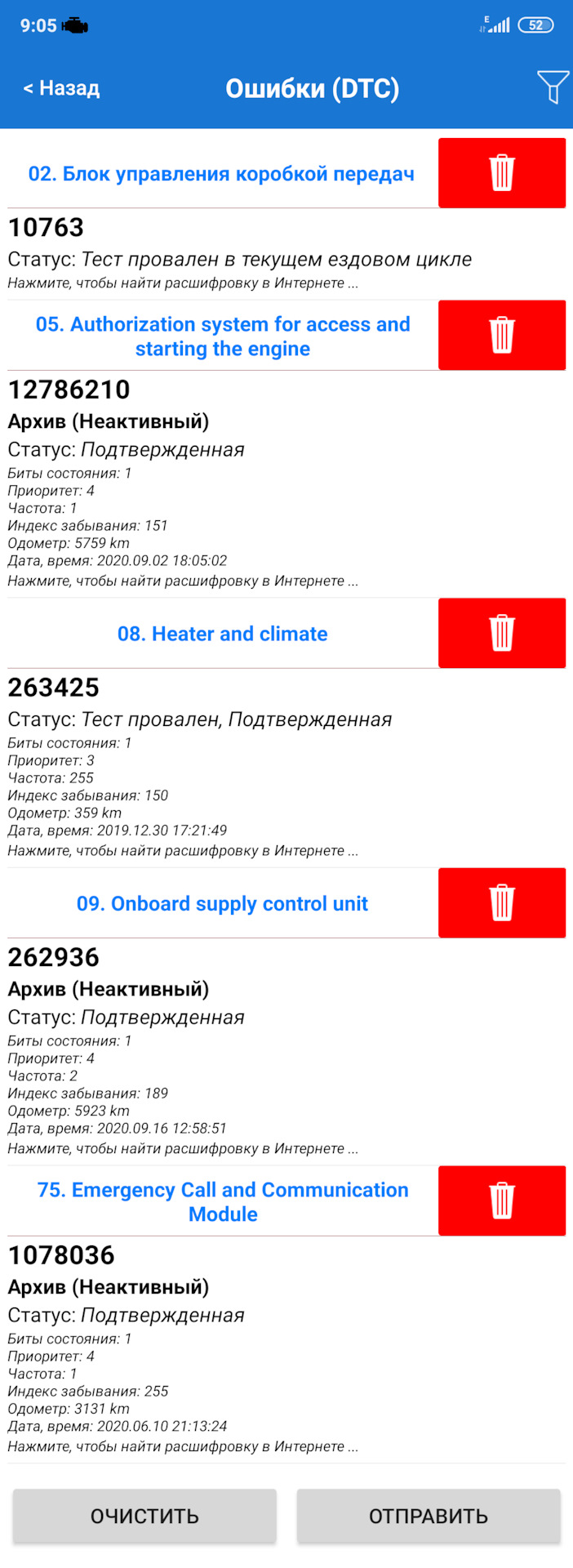

А вот с диагностикой авто (ОШИБКИ) через эту программу я совсем не разобрался. При диагностики выскакивали какие-то ошибки, но при переходе в интернет, так и не смог разобраться, что это за коды.
Может кто подскажет как "читать" ошибки в этой программе или какую-нибудь другую программу для диагностики?

подразумеваю, что номера ошибок карсканера плавающие и индивидуальные. не бьются со стандартными номерами ошибок OBDII или VAG. Что-то найти в интернете по номеру проблематично.
Рекомендую тупо очистить все. Если что не уйдет, то связаться с разработчиком по конкретному вопросу. Разраб оперативно отвечает. Еще есть достаточно информативный форум на 4pda.

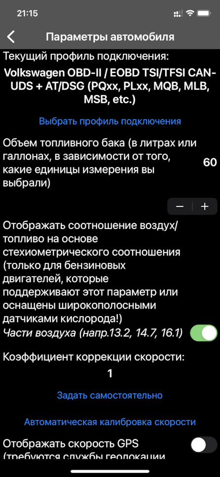

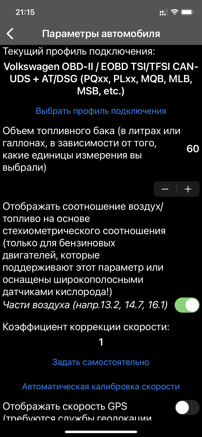

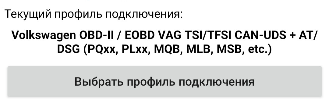

Профиль авто какой в программе выбран? Если профиль платформы не корректный, может показывать некорректно ошибки у меня стоит такой, ошибка только по магнитоле т.к активирован режим бездорожье, пишет нет соединения со спутниками.
Профиль как у Вас

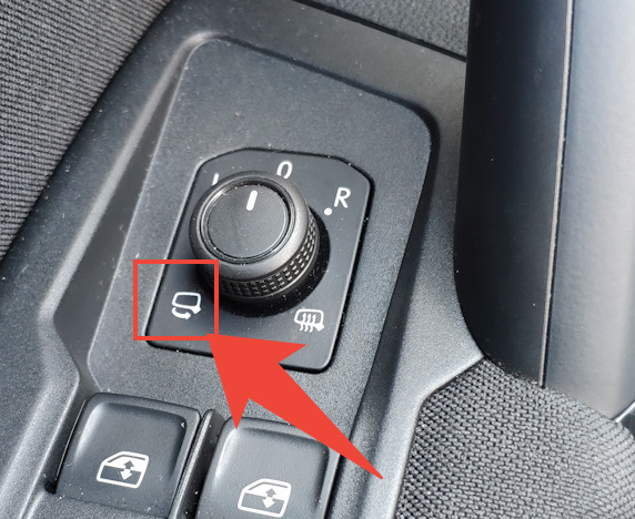

Я зеркала вообще отключил механически.
Где блок клавиш расположен, крутилку от зеркал повернул против часовой стрелки, примерное положение на 7 часов и все )))
