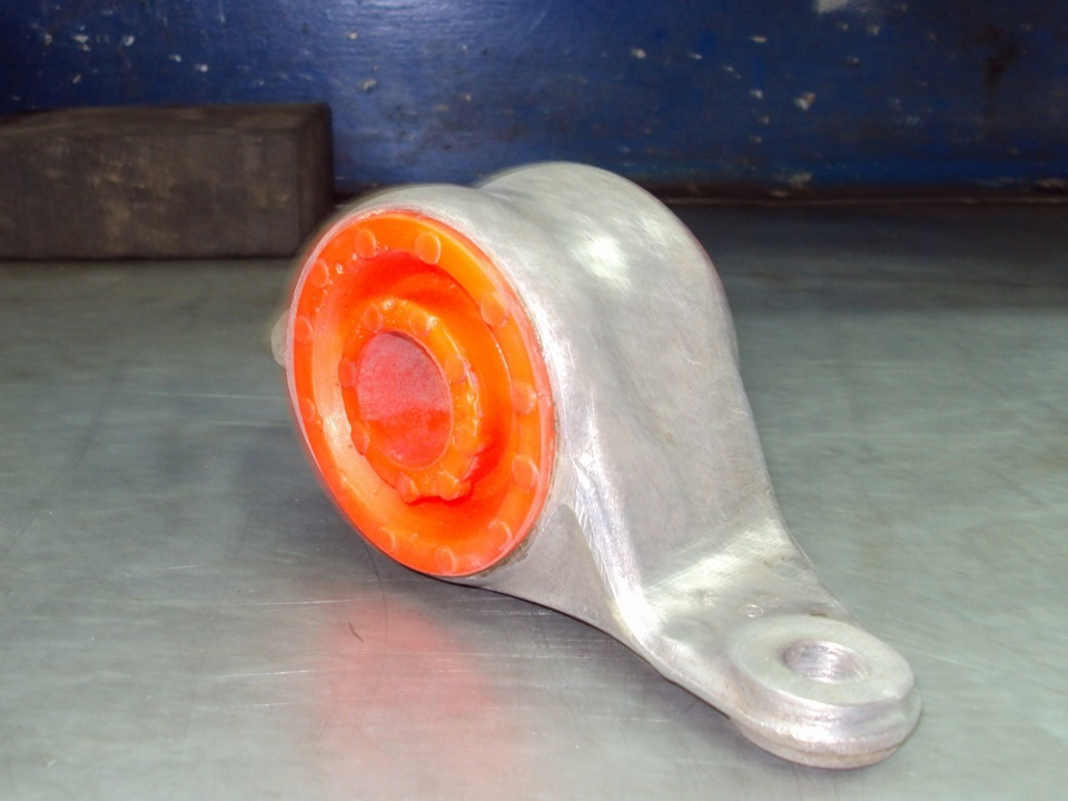

Итак, сказка начинается… Предистория. 4 года назад, насмотревшись записей на драйве касательно восхитительности полиуретановых изделий, решился и поменял уставшую резину на полик вкруг. До этого с поликом имел дело на civic 4d, ставил в многорычажку, отбегали они там совсем ничего, их просто поотрывало от обойм. Ну, думаю старый состав, на который было много жалоб, и т.д.,
да и вообще 4d типа диван по сравнению с 5d, ход повески, все дела… Также плюсом к полику было то что задние СБ рычагов уже были заменены прежним владельцем на красные и к внешнему виду ни у меня, ни у сервисменов претензий не было. Конструкция этих СБ не имеет ни внутренней, ни наружной обоймы, тупо кусок материала, чему тут отрываться?!, век прослужит казалось бы…

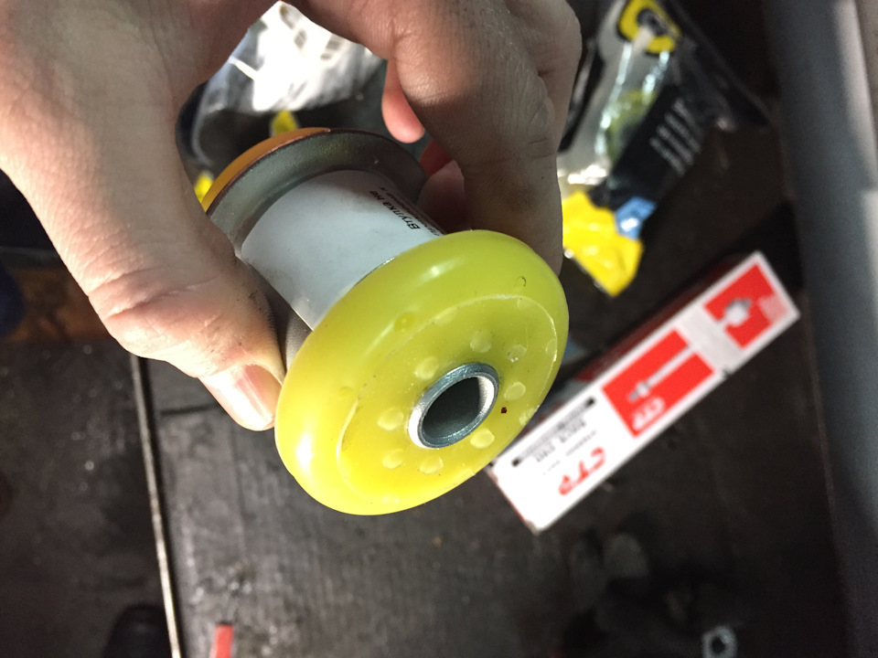

И тут как раз время рассказать про первый минус полиуретановых СБ-их состояние хрен продиагностируешь без снятия и осмотра уже в руках. Два мать его года я плююсь от поведения подвески (то козлит на волнах, то наезд на маленькую ямку неожиданно сопровождается грохотом и ударом, то выезжаешь из холодного гаража, всё норм, далее машина постоит на солнце и поведение машины резко превращается в желе…) меняю амортизаторы, меняю хорошие запчасти на новые, все сервисмены, все диагносты на протяжении двух лет мне твердят что это всё мои придирки, подвеска отличная, упругая и ничего не люфтит. Но я то знаю как она должна работать, после замены СБ вкруг на полик я же пол года кайфовал от неё…А они новые ещё практически, не в них дело!..
А тут по весне ещё и колею начала ловить и морда клюет на ямах, ну тут уж всё ясно-приехали СБ подрамника, те что жёлтые "Точка опоры".

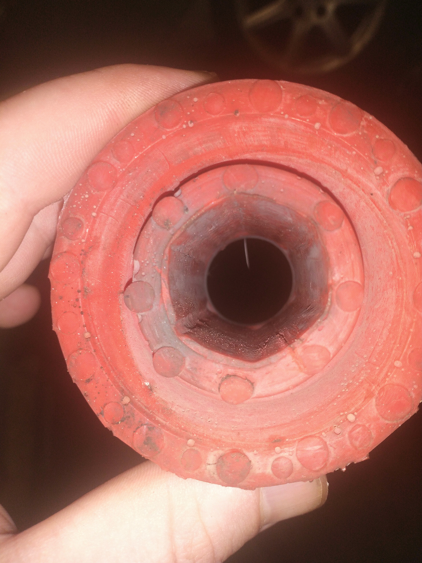

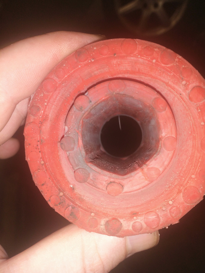

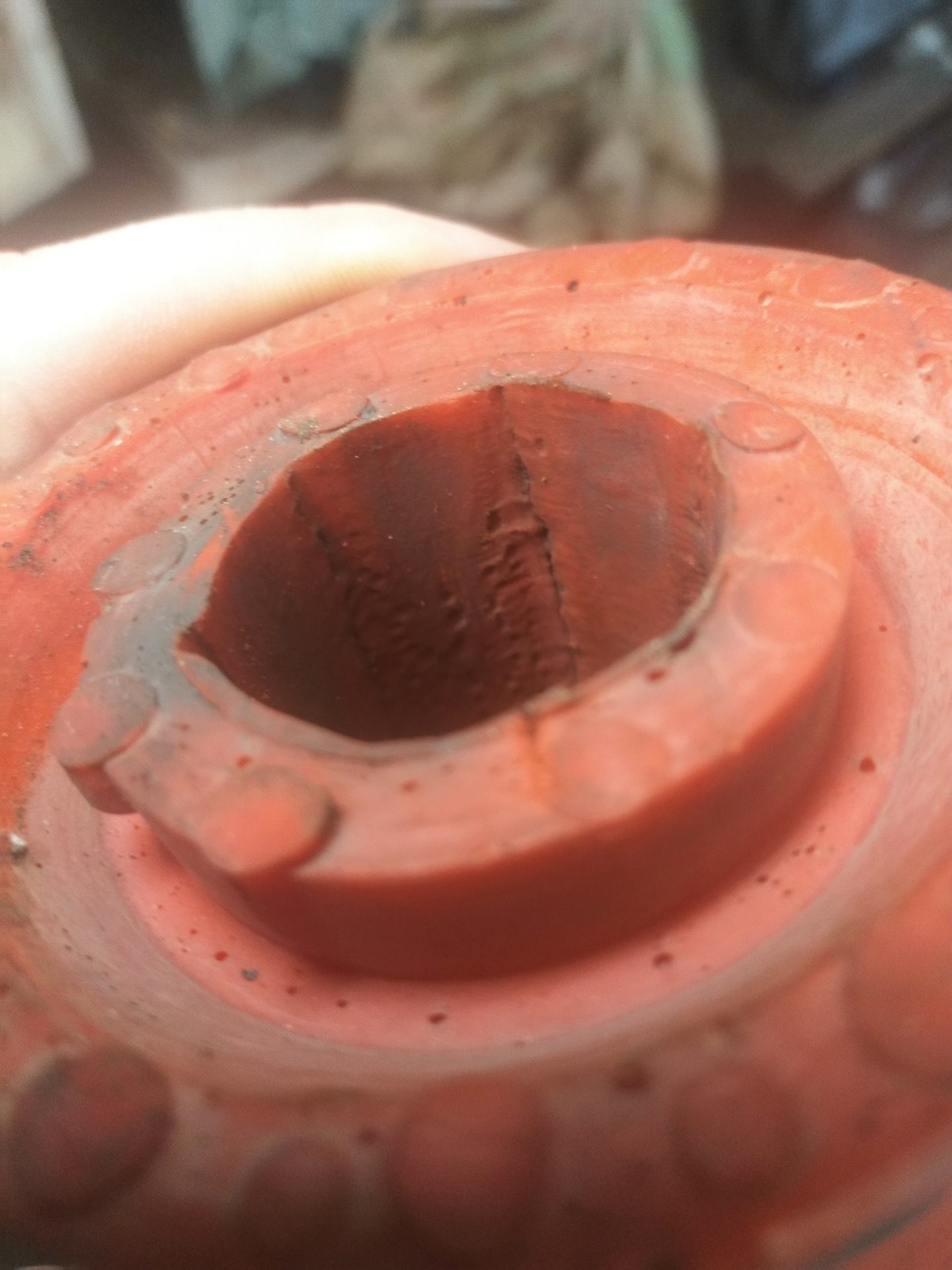

Заказал резинки VTR. После демонтажа рычага, всё стало на свои места-действительно, у них оторвалась внутренняя втулка. Также обнаружил что красные (безобоймные) задние СБ рычагов прокручиваются от руки в шестиграннике рычага. С другой стороны он прокручивается ещё и в кронштейне.К этому я готов совсем не был, эти СБ не планировал менять и, соответственно З/Ч не заказывал, машина как всегда нужна, пришлось собирать как есть. VTR HO0128R идёт, как я понял, ремонтного размера, пришлось отдавать его токарю, снимать 0,7 мм от наружной втулки, никак не хотел заходить в ухо подрамника. После заменены СБ в подрамнике чувствительность к колее и клевки пропали👍.

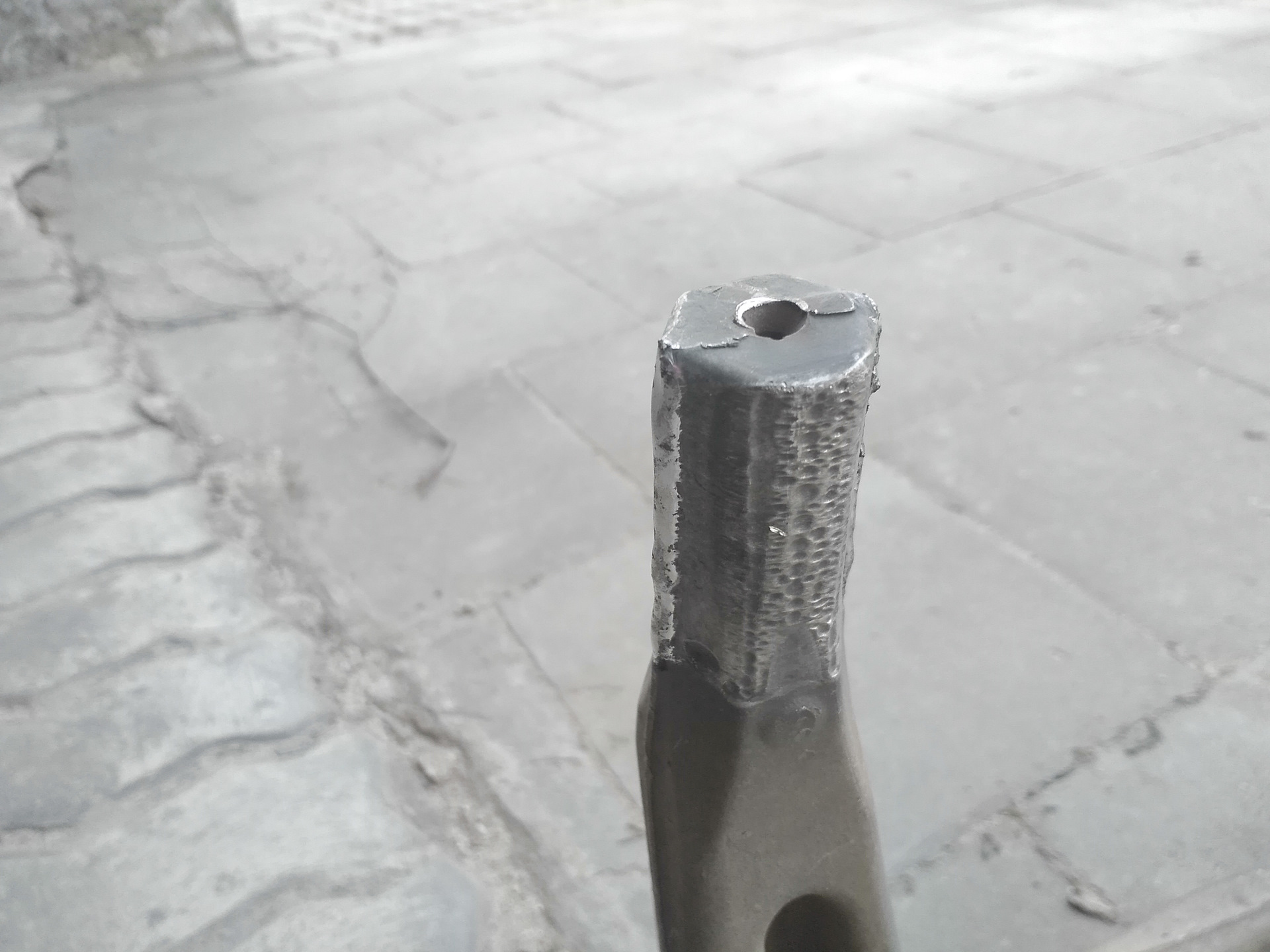

Второй минус- прокручивающийся полик довольно не плохо подъел металл на рычагах и кронштейнах. Пришлось даже чутка наварить шип на шестиграннике алюмяшного рычага…
Позже в задний кронштейн рычагов поставил резину от Meyle HD 31146100014HD. Отличный качественный СБ с пластмассовыми обоймами. Красный полик без каких либо усилий снялся с рычага практически от руки, тисками так же без усилий выдавил из кронштейна (такое ощущение что он просто ссохся). Новые Meyle HD зашли в кронштейн с нормальным таким натягом. На рычаг одел ударами через головку на 30.

Я видел твой пост. СБ подрамника на одной стороне внутренняя втулка с трудом выбивалась из полика, на второй стороне она практически выпала. На той же стороне полик практически наполовину был отклеен от внешней втулки. Красные, повторюсь, вообще поворачиваются в кронштейне. Термоусадка тут безполезна. Полик это ерунда что со старой формулой состава по эластичности, что с новой.

Спецом сходил в гараж. Грани под шестигранник рычага тут уже давно стёрлись, он тупо прокручивается от руки. Ещё и в кронштейне при большем усилилии на кручение. А на машине всё чётко и упруго, так как на кручение не проверить, а продольные и поперечные нагрузки они держат из-за их (обоих сайлентов) расположения относительно друг-друга
