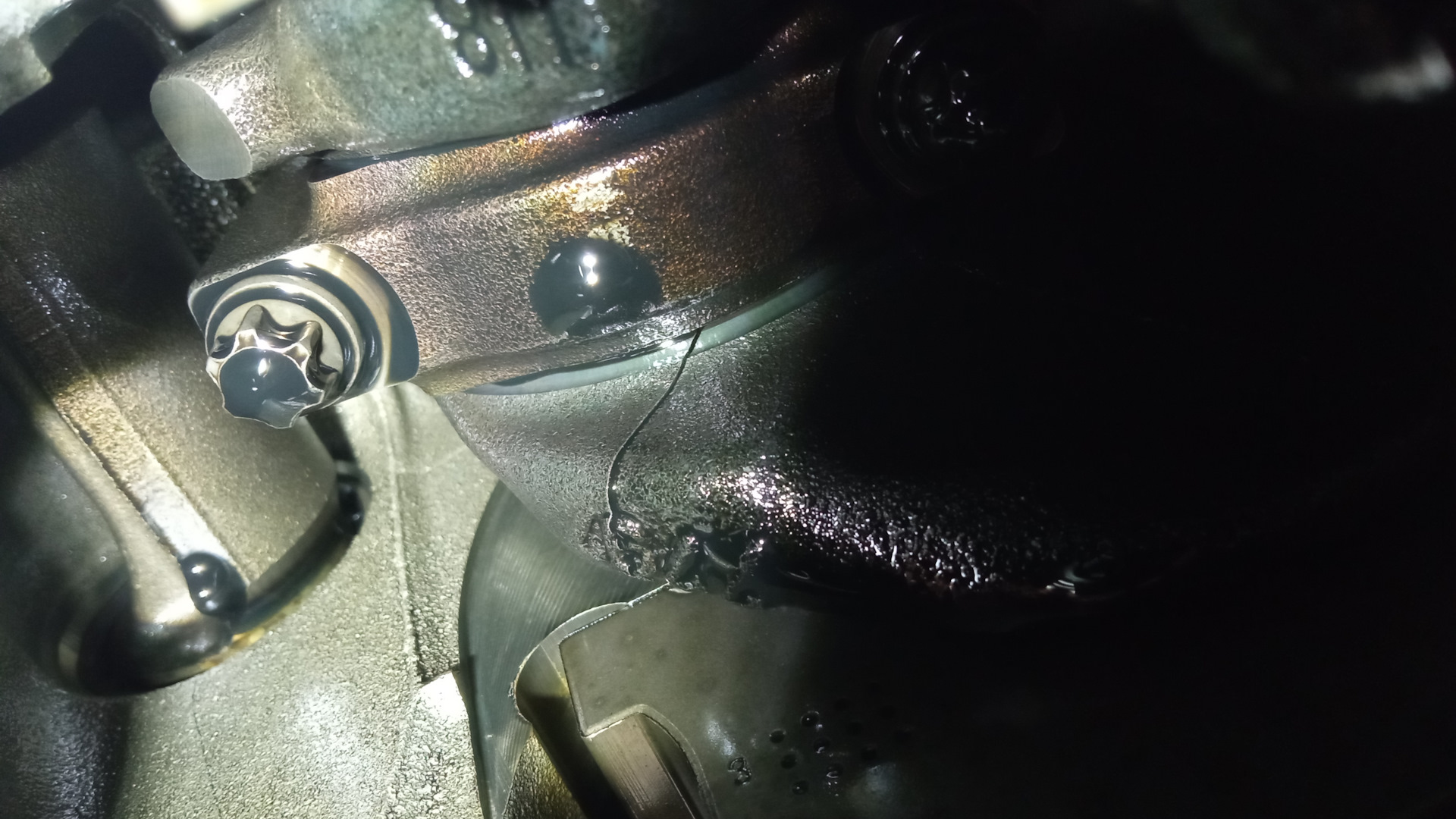

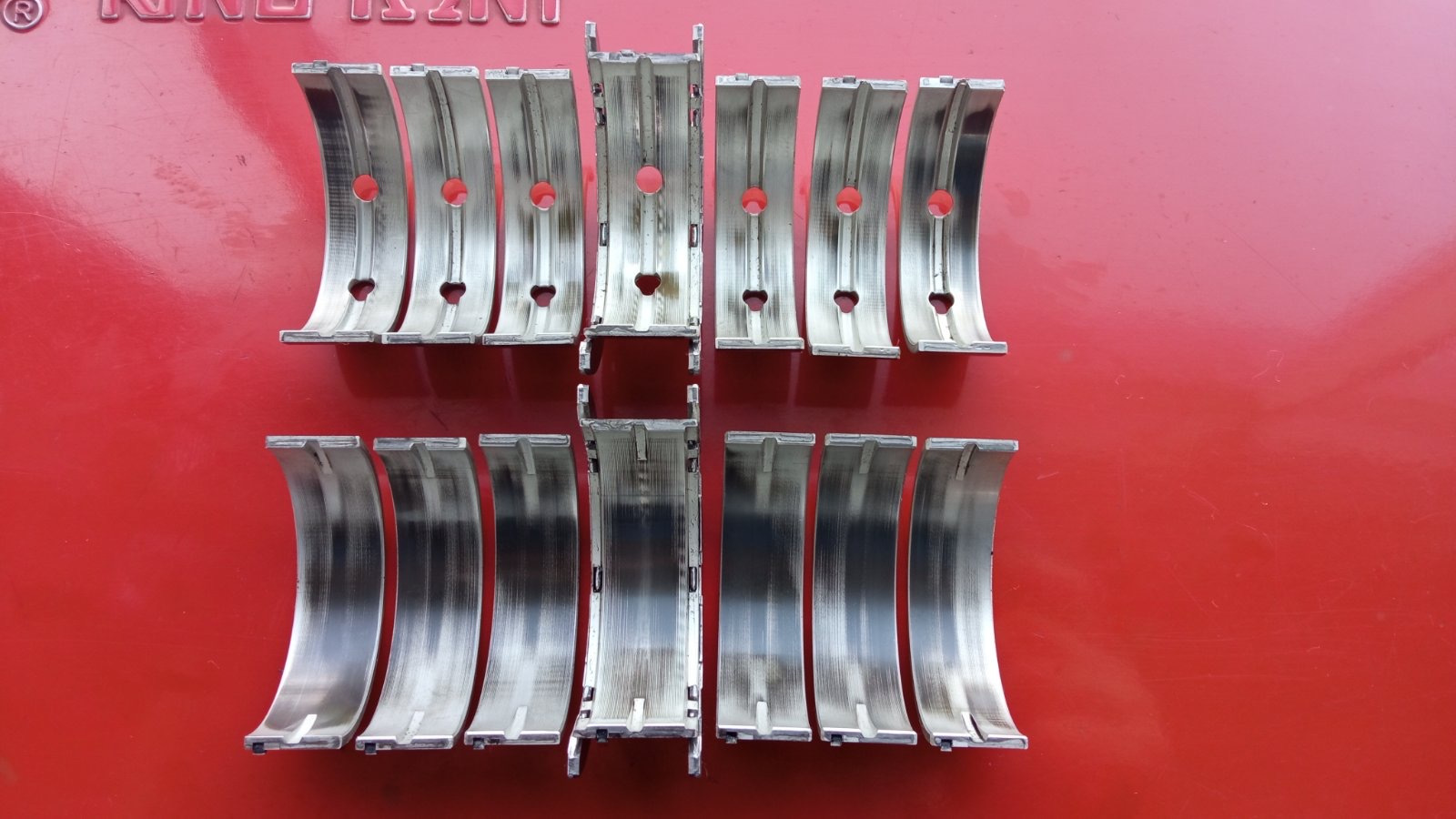

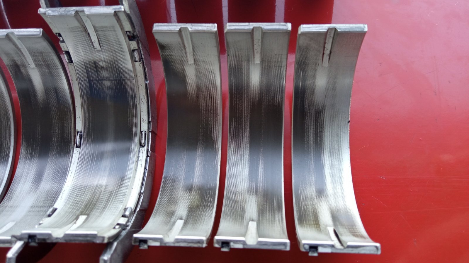

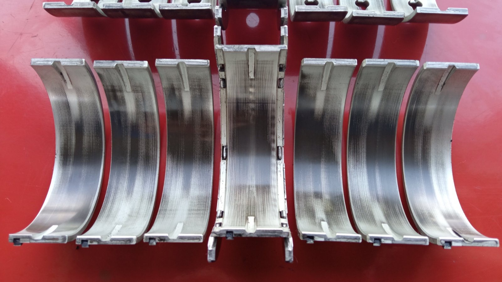

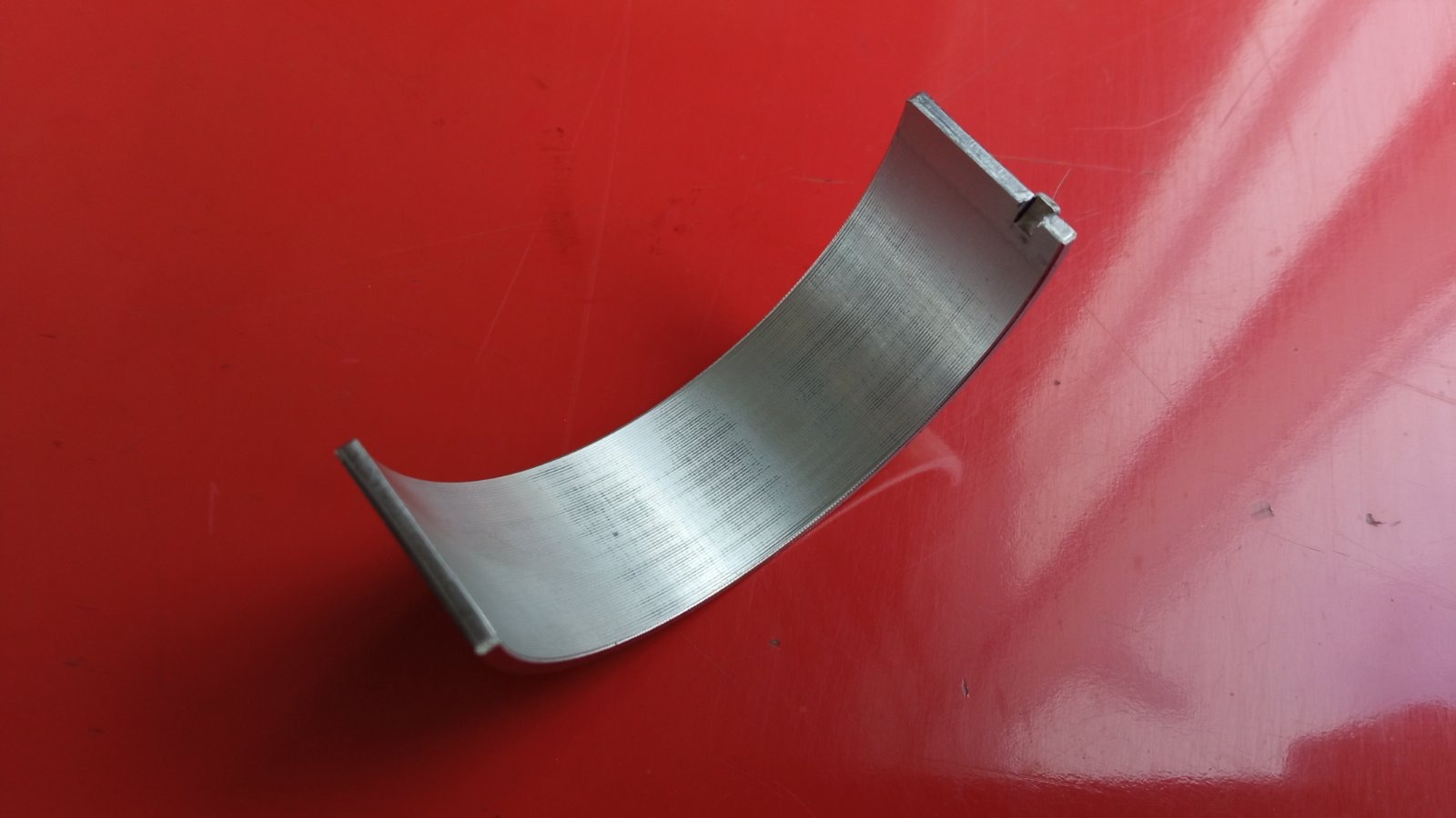

Всем доброго дня/вечера! Пару недель назад провел плановую операцию по замене коренных и шатунных вкладышей. Работу произвел как обычно мастер Алексей, автоцентр Монро. Поменять решил чисто ради опыта, т.к. мастером еще не было рекомендовано производить замену, и сказал свое мнение что заменим скорее всего хорошее на новое. Насмотревшись на предыдущие ситуации по состоянию вкладышей на моторах N57 с пробегами 150-200+ тыс. км, я принял решение, что замена вкладышей в моем тракторе лишней не будет, т.к. машина уже 50000км эксплуатируется хоть и весьма бережно, но проделанные вмешательства типа чип и гибридов и т.д., заставляют двигатель работать не совсем в стоковом режиме. Пробег при замене вкладышей был 96300км. Далее фото коренных, ниже фото шатунных. Шатунные вкладыши поставили под номерами 11248516957 / 11248516961, т.к. ранее даже при пробегах двигателей 200+ тыс. км., именно эти шатунные были в состоянии новых, а вот с моими под номерами 11247798085/11247798092 дела обстояли совсем не так, и на них стали уже появляться следы износа. Далее прилагаю ссылку на видео, автором и ведущим данного видео является наш мастер, который производил работы на наших машинах. Будет вам очень признателен за лайки под его видео на ютубе.

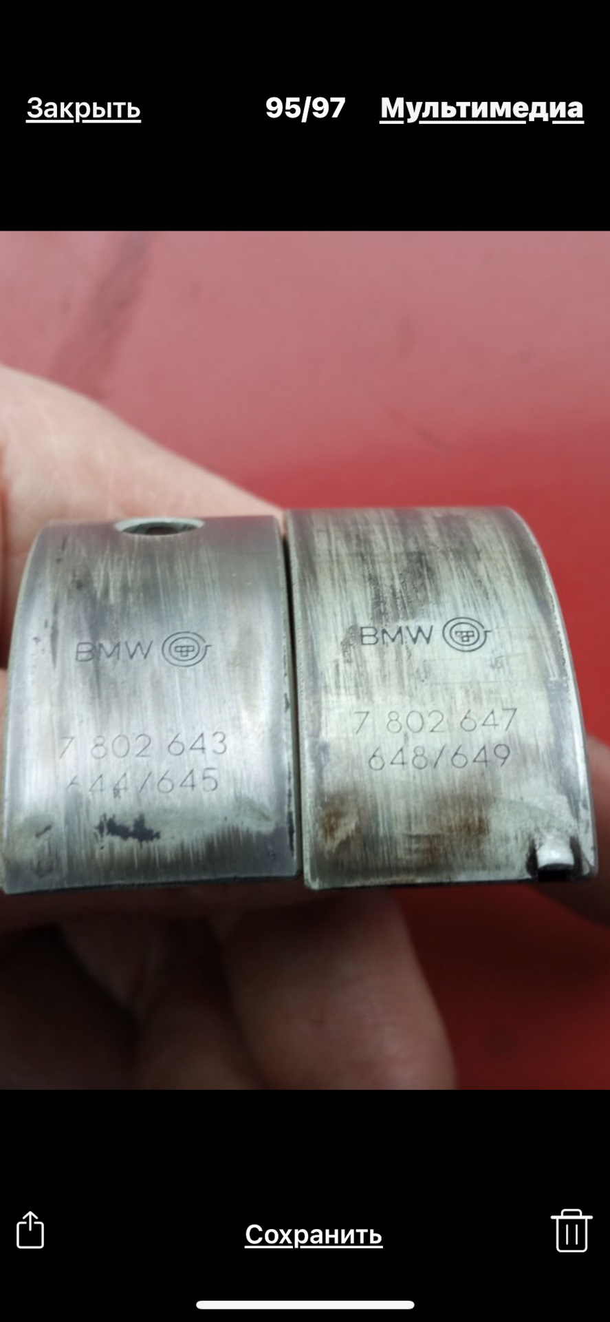

Интересное предположение что вкладыши изношены только по тому что там видны потертости, замеры так понимаю ни кто не делал, все просто на глаз определили )))) Считаю что коленвал деиствительно прогибается и давит своим телом вкладыши крайние, отсюда увеличеный зазор и проворот. Причина этому резкие старты с низов . Думаю что те кто постаянно наваливают все хорошо у них
В смысле постоянно наваливают? И все хорошо у них? А кто не наваливает у тех плохо?
Да есть такая практика, кто не крутит мотор нагрузка на коленвал больше чем когда на оборотах ему легко. При ремонте дизелей на определенных моторах лопаются коленвалы . Задаем вопрос клиентам о стиле езды и почти всегда это езда ни низких оборотах в натяг но это другие авто не бмв и коробка механика
mashed
Зачем измерять очевидное?

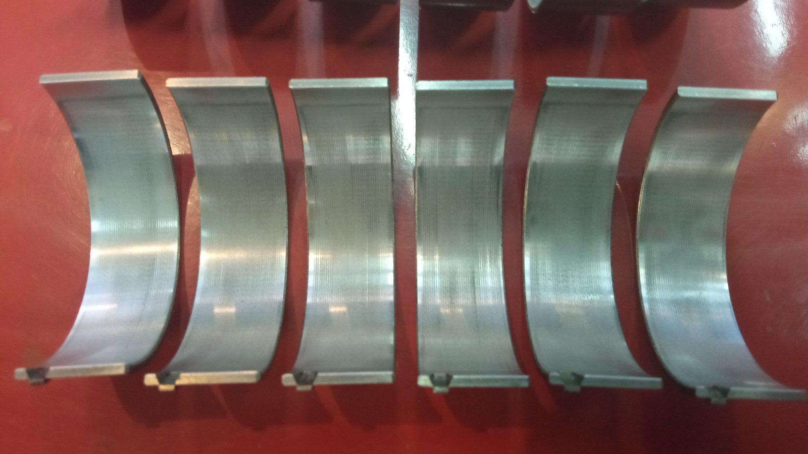

Вкладыши (выжившие) на провëрнутых моторах выглядят чуть хуже этих.
Потертости на вкладышах не всегда говорят об износе . Потертости могут образоваться от неправильно подобраного зазора
Серьëзно? На заводе со всеми их точностями, имея аж три цветовых варианта даже в стандартном размере для более точного попадания в зазор, неправильно его подбирают? На всех N57 N47? Ну тогда можно просто крест ставить на Bayerische Motoren Werke. Потому что любой адекватный дядя Вася имея не сильно дорогие инструменты этот самый зазор подогнать способен.
И это… Я громко не буду говорить, шепну.
Если бы дело было бы в зазоре, то потëртые бы были одинаково и верхние и нижние, а не только нижние на 90%

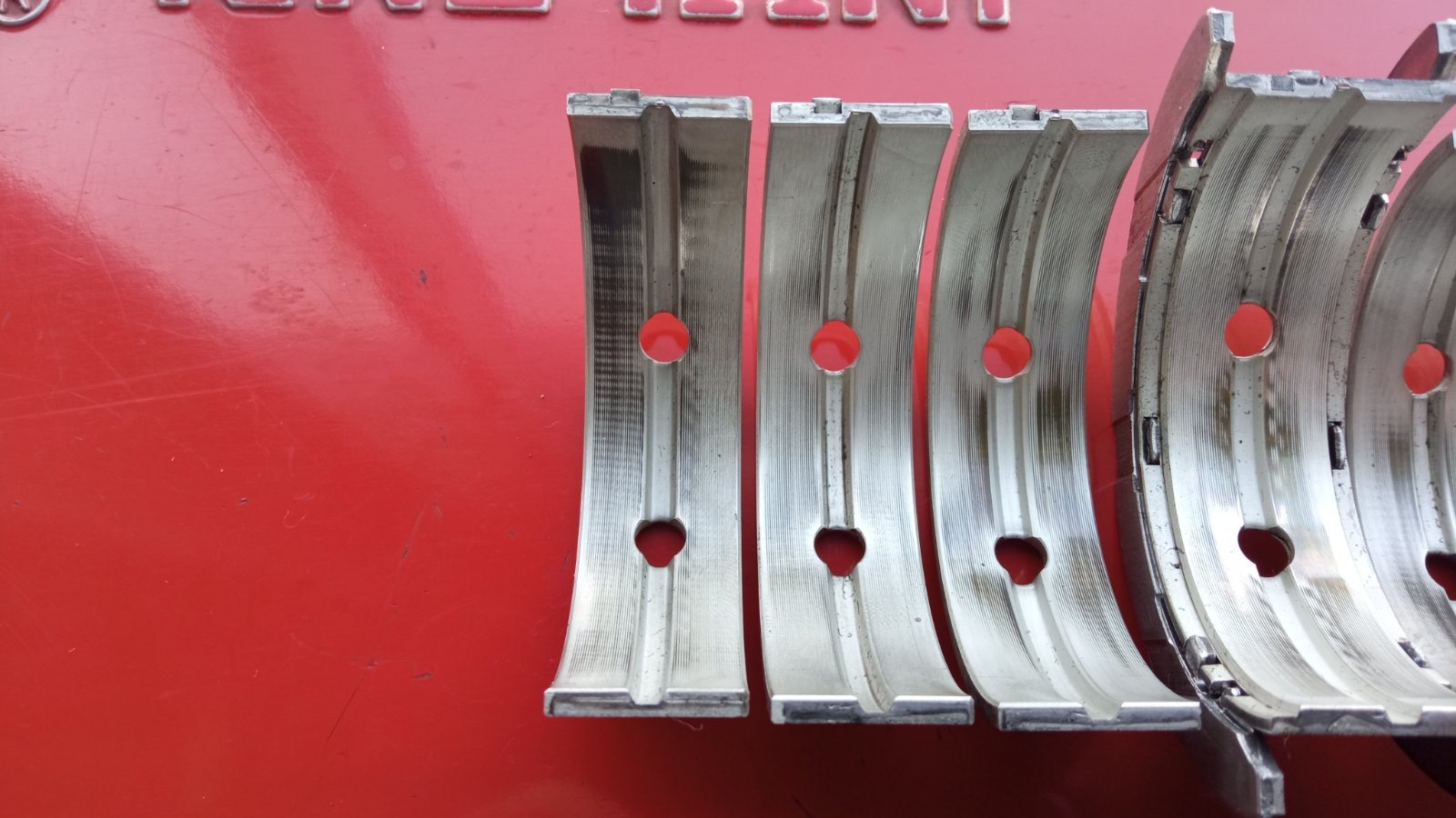

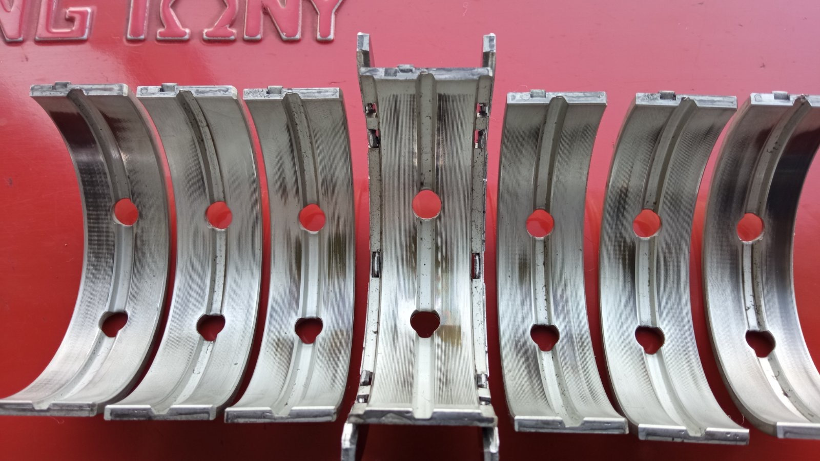

Если рассмотреть внимательно коренные на фото, то видно что износ неравномерен! Особенно выделяются крайние подшипники. Верхние изношены по внешней части, а низ- внутри! Версия с "кривым" КВ выглядит наиболее правдоподобной, чем банальный износ подшипников! Тем более, что шатунные "как новые", хотя они воспринимают бОльшие нагрузки!

Если здесь такой износ видим на пробеге 96000, и это ЯКОБЫ из-за кривого коленвала, то как часто менять коленвал на новый?
Каждые 50000км? Каждые 40? 30?
Почему такой неравномерный износ, в видео я тоже объяснил. По крайней мере попытался.
А не отмахнулся "А… Это кривой коленвал" Или "А… Это масло гавно"

ИМХО, износа на 95ткм коренных не должно быть! Это конструктивный просчёт, который связан именно с КВ или с самим блоком цилиндров!

Колено достаточно норм на этих моторах . Блок слабый . От его и кривит по постелям

Ничего критичного в состоянии Ваших вкладышей нет!
Полагаю что сейчас уже точно :) Это был больше эксперимент…
вот хорошее видео, иллюстрирующее почему проворачивает вкладыши!
Хорошее и поучительное . Лайкнул . У самого Ф16 с таким мотором — пробег 130 с нуля — весь на чипе — замена масла каждые 5000 — проблем нуль .Лишнее свидетельство того, что к офицалам лучше не сувацца ))

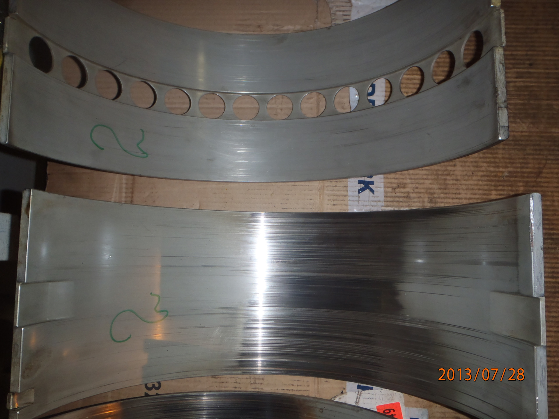

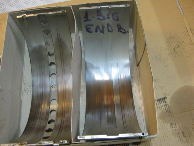

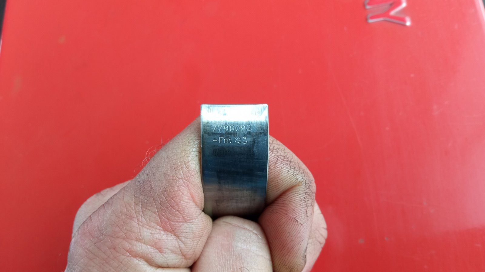

На фото подшипники, которые я демонтировал лично, их износ требовал их замены, то есть уже виден слой меди, а на некоторых глубокие борозды.Подшипники не от БМВ естественно, но сути оценки критического состояния это не меняет, не смотря на то, что N57 высокоскоростной двигатель.В Вашем случае даже гальванический слой не весь сошёл (это трёхслойный подшипник и последний слой наносится в гальванической ванне).

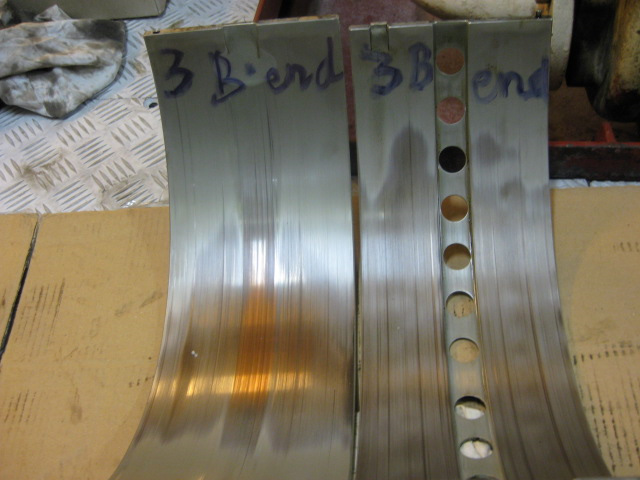

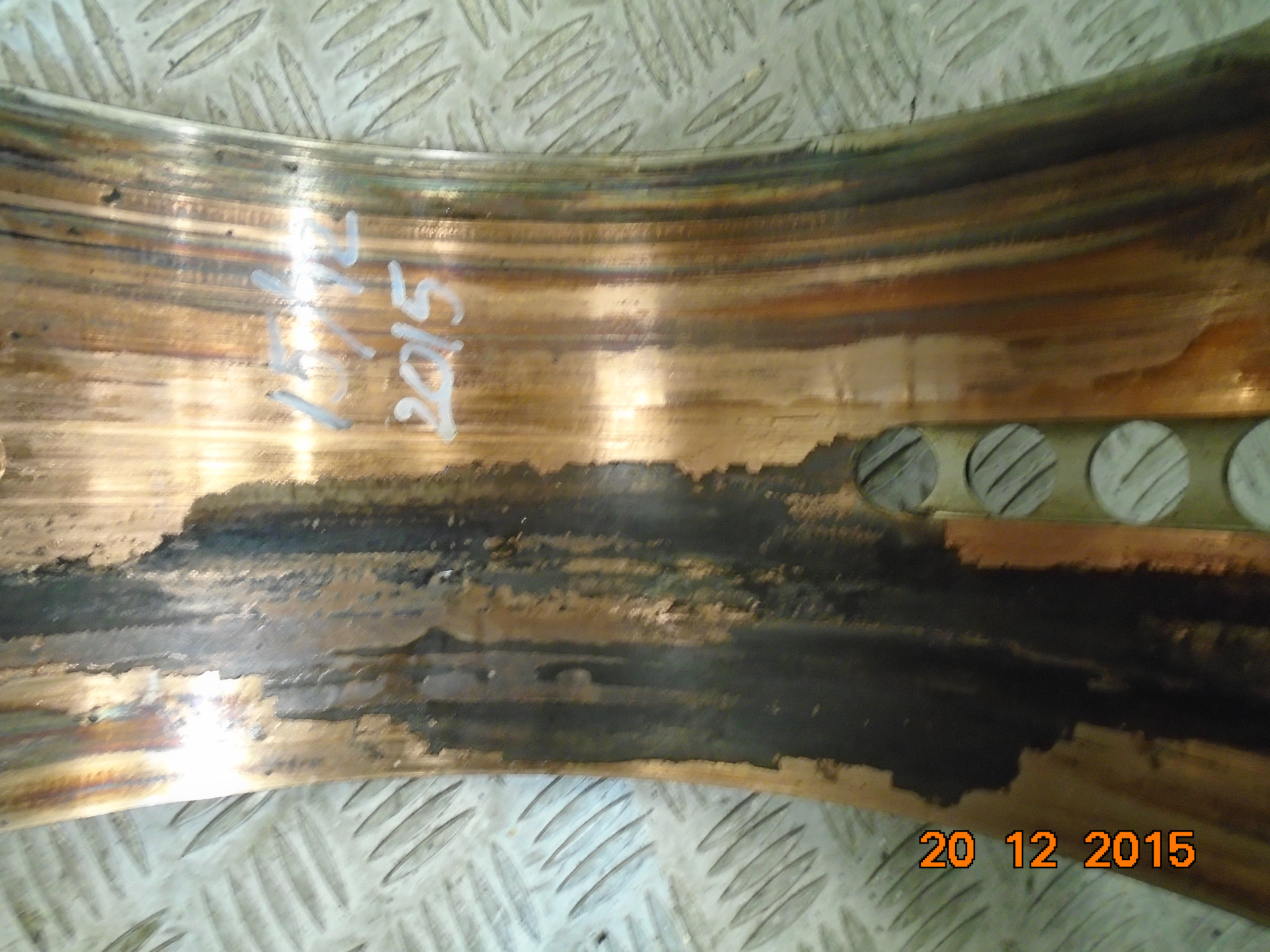

А вот разрушенный подшипник, который тоже я демонтировал.Причина-потеря масляного клина, тупо фильтр масляный был забит!
Критично это когда уже намотало?
Да, согласен, тогда ничего критичного.

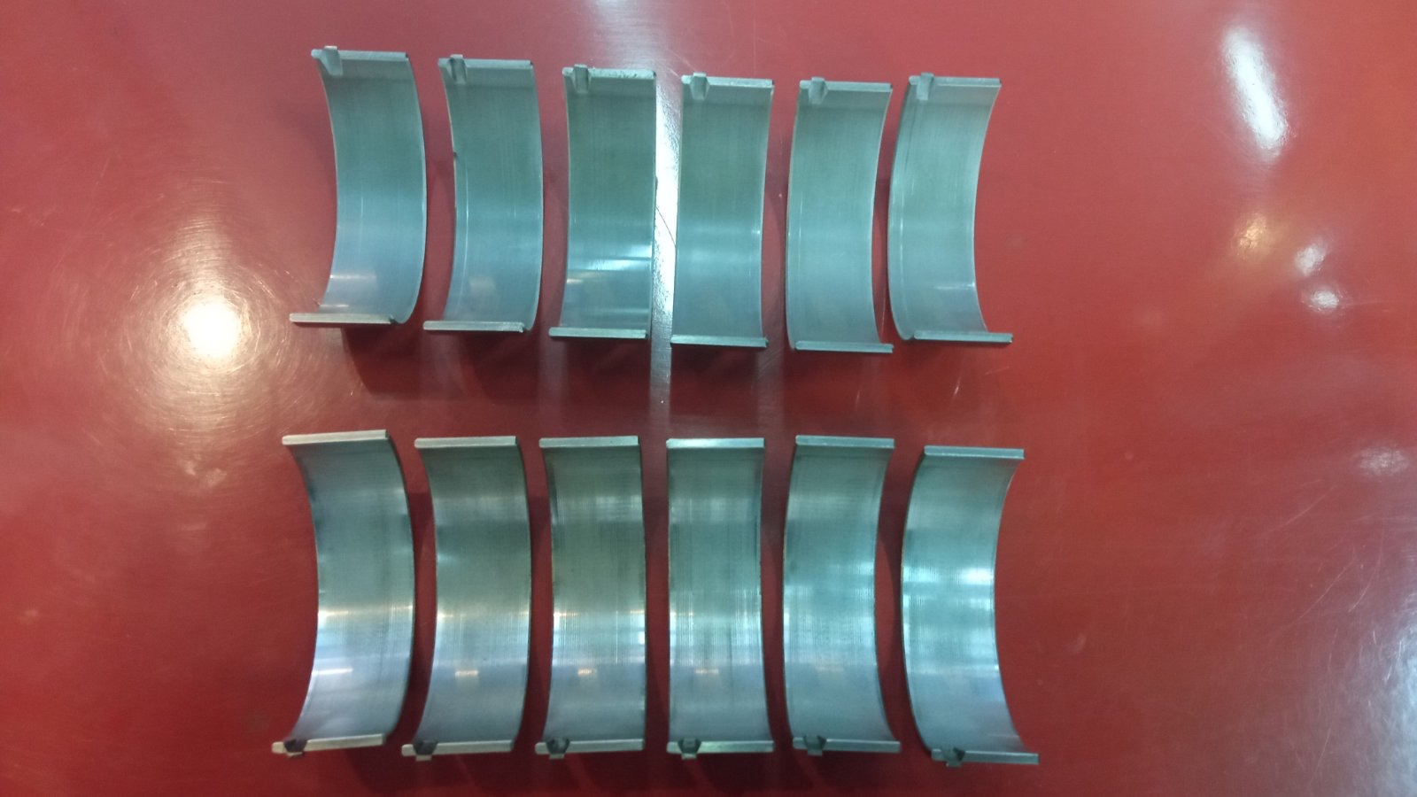

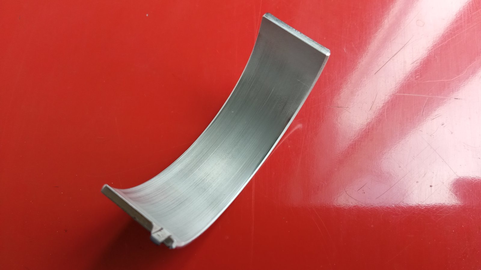

Я же показываю три вида шатунных, и два вида с износом, а от 50d без износа, невзирая на пробег, даже на авто с хер пойми историей и пробегом 300+
Если с завода ставили шатунные разные по качеству, то почему коренные не могут быть гамном? Потому что "ну это же бмве?"
Признаюсь честно, ни разу не встречал говенные оригинальные вкладыши, то есть произведённые на заводе изготовителе, ну или в крайнем случае по лицензии.Я сейчас говорю о многослойных подшипниках (гальванике), родоначальником этих подшипников является австрийская фирма MIBA, ни разу не встречал брак, менял их очень много(не на БМВ), а вот китайскую подделку встречал, но они даже в постель не устанавливались.

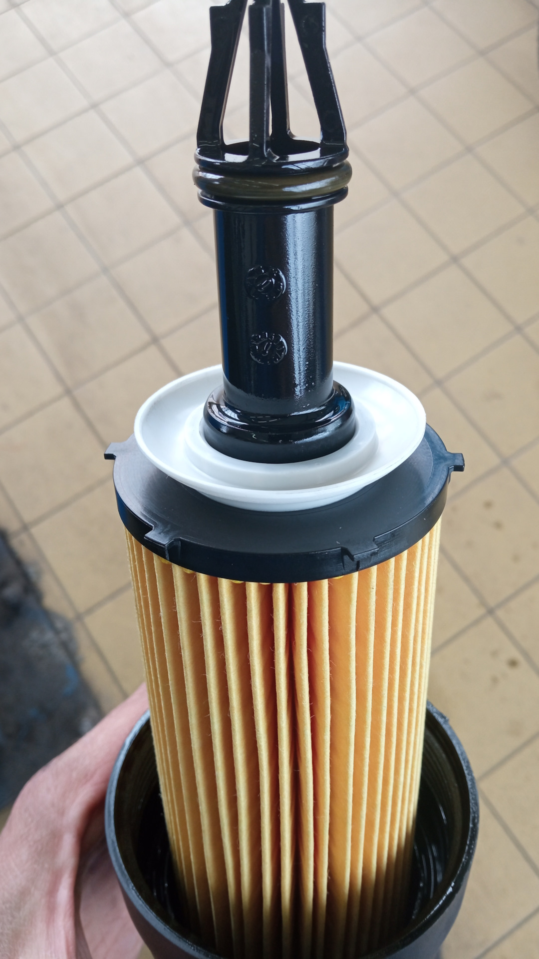

😆 Покажите мне, как вы, на любой БМВ, в фильтр масло заливаете 🤣 Привет жигули, привет 70-е 😂
Это не главная причина.
Главная причина это изношенные вкладыши. Из увеличенного зазора, на горячую при замене масла, масло радостно сбегает. Не были бы изношены, остался бы масляный клин, и при замене масла ничего бы не призватывало. Как и НЕ прихватывает на М моторах к примеру.
Открыл крышку на масляном стакане, вставил фильтр и залил с лейки масло и закрутил как можно быстрей, предварительно смазав уплотняющую резину.Часть масла уйдёт, но Главное пропитается маслом фильтр и мы уменьшим время масляного голодания.Делаю так себе, друзьям и хорошим знакомым, я уже давно не работаю на СТО.Так делал себе на М51, на М54.
Я так понял, по Вашему мнению вкладыши изнашиваются потому-что они гамно изначально с завода?
А можно узнать, как вы в фильтр масло заливаете, на конкретно N57, у которого фильтр выглядит так?
Главное чтобы фильтр пропитался маслом перед установкой!Можно перед установкой хотя бы просто положить в масло.
Я пробку сделал в колпаке
Вы в курсе, что пропитанный фильтр может лопнуть и порваться, так как плохо пропускает воздух, который в системе остается. Посмотрите в ютубе эксперименты, там фильтры рвутся как раз изза такой тупой процедуры, и двигатель потом без фильтра работает практически.
Если Вы посмотрите устройство масляного фильтра на N57, то увидите, что туда просто невозможно залить масло.Но здесь ведь мы обсуждали «серьезную» тему, которая меня сначала раздражала, а потом веселила, ну вот пусть и другие повеселиться моим комментам.Я перестал воспринимать это всерьёз.
Масляный фильтр заливается маслом, только если он двойной, на больших дизелях, с той целью, чтобы при переводе на него не было просадки давления.
На YouTube 80% шлака!
Поддержу — весьма неплохо для 100 тыш .
