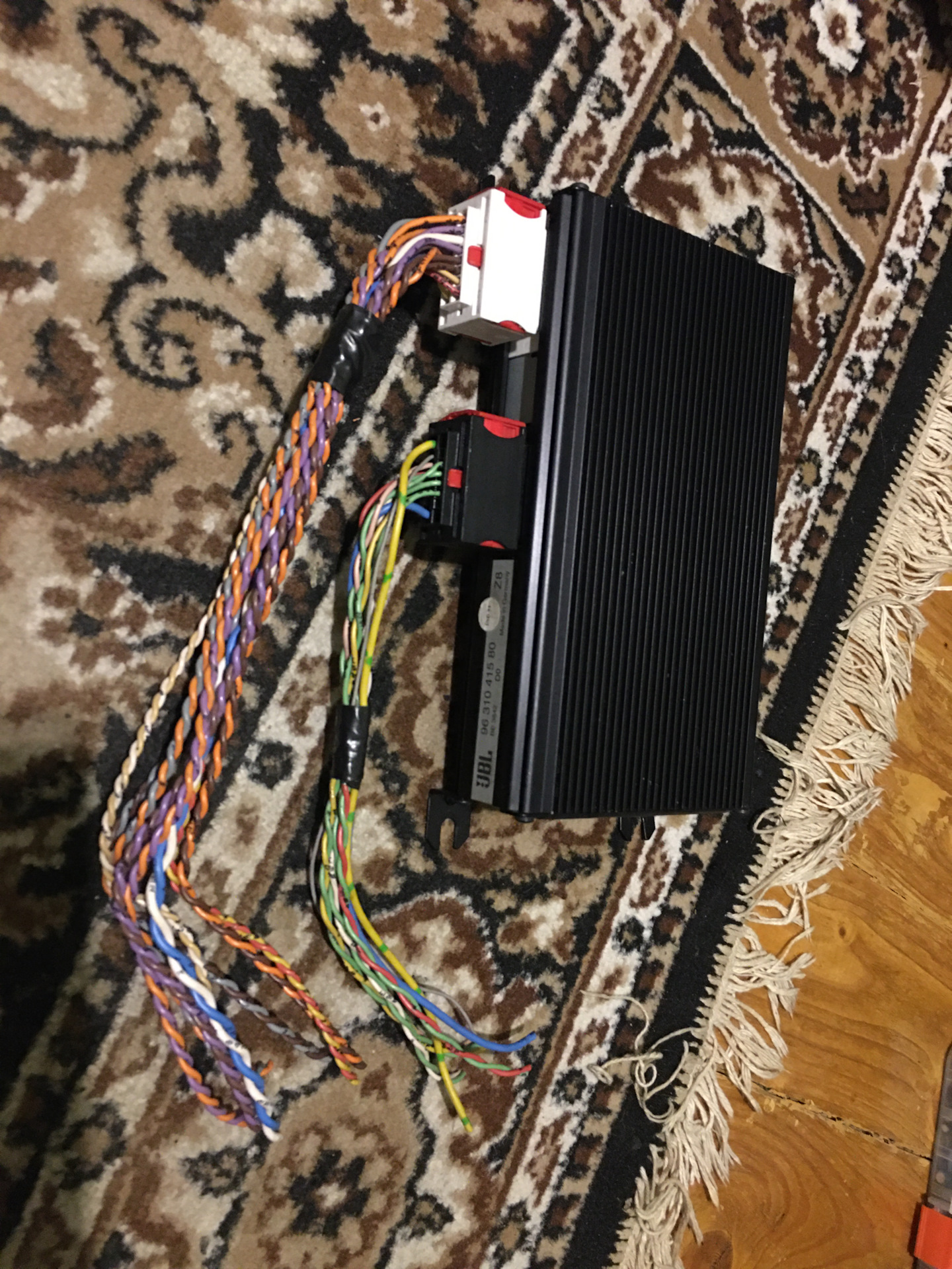

Но тут стали появляться статьи и схемы, и появился смысл воплатить эту идею. С проводкой целиком было не найти, решил взять как есть но главное с фишками и проводами как можно длиннее. Изучал есть ли разница между усилками по звуку по мимо подключения, от 406, 607, 407, и судя по отзывам все гоняются за тем что с розовой наклейкой от 607 дорест, говорят звучит чётче и чище, да и цена на него была выше обычного, да и в целом говорят на 607 дорест звучит веселее. И тут подвернулся по адекватной цене заветный экземпляр с розовой этикеткой от 607, продавали два по одинаковой цене, был там и с зелёной, и тут собрался ехать за ним почти 100 км. как звонит продавец мол напарник продал, кто то приехал, какой то один оказался не рабочий, и отдали тот что работал. Расстроившись был готов уже взять любой. Усилители в целом между собою одинаковые, особенно от 406 и 607 не отличаются, хотя от 607 дешевле, потому что встречались чаще.

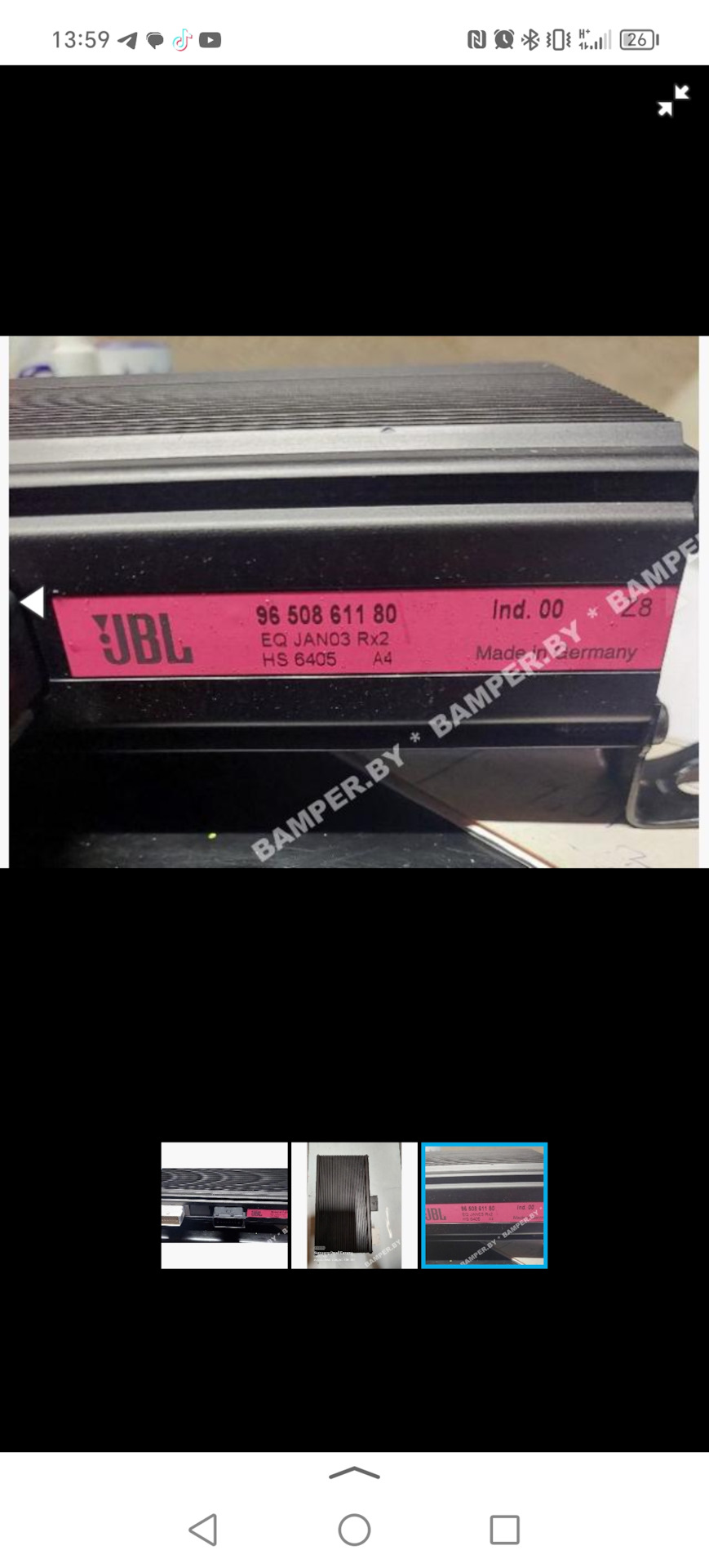

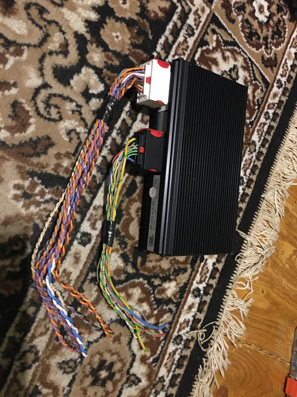

И тут выбор пал на усилитель от 607 дорест только с серой наклейкой, с оригинальными фишками с довольно длинными косичками проводов, пересылка и он у меня.

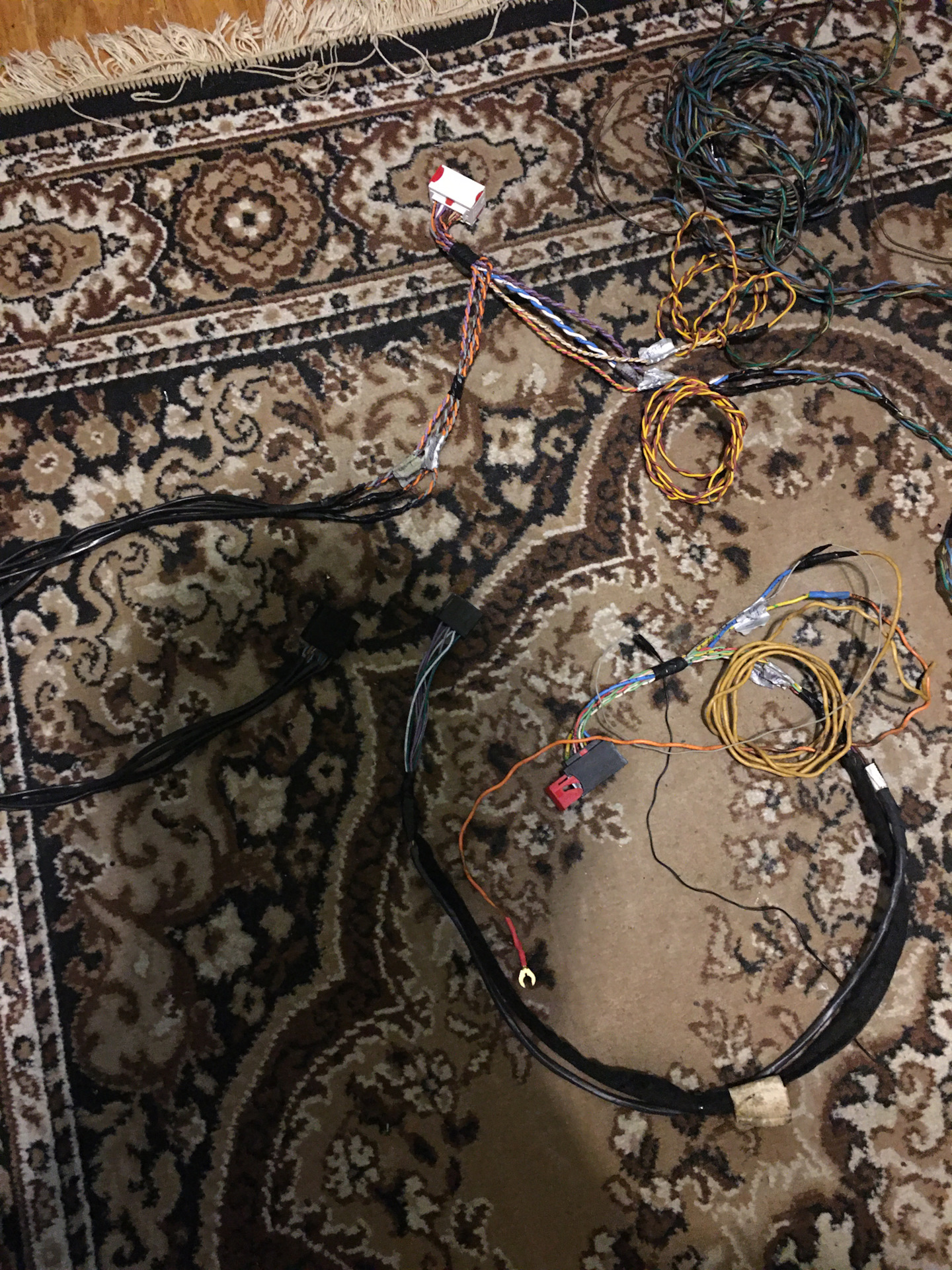

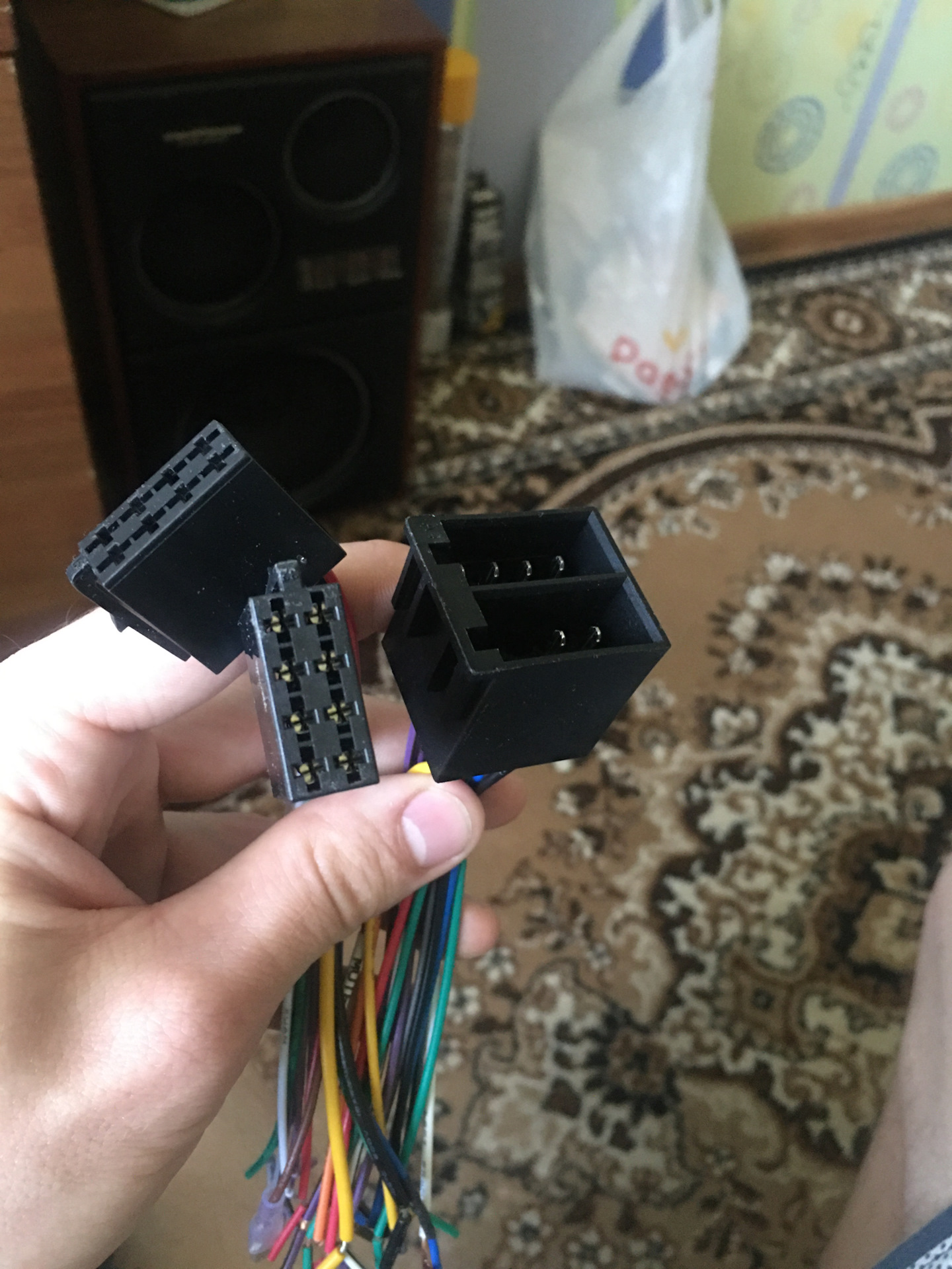

Тянуть в багажник его было затратно, и решил по примеру многих разместить за бордачком, подключить решил в разрыв штатной проводки. Для этого были куплены фишки "папа мама" для магнитолы, оставалось только разделить пищалки в панели, и так же пришлось подводить отдельно под задние пищалки.

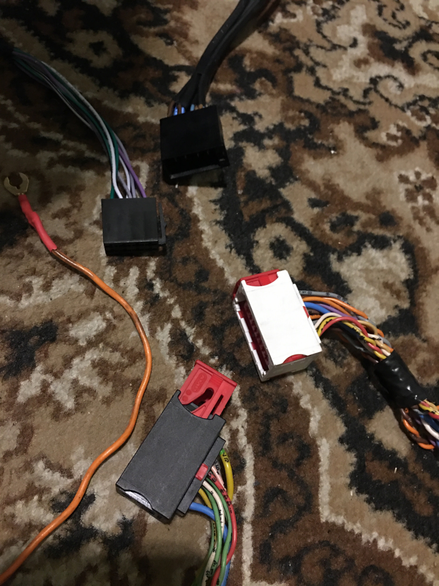

Просмотрев записи БЖ, и вооружившись схемами, сел паять косу.

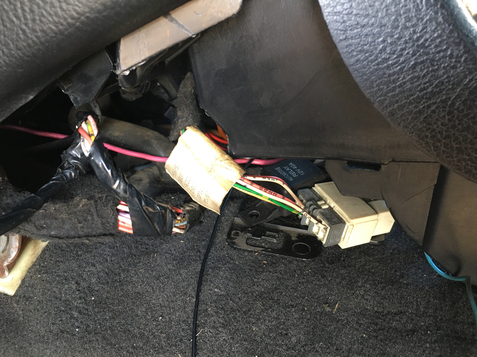

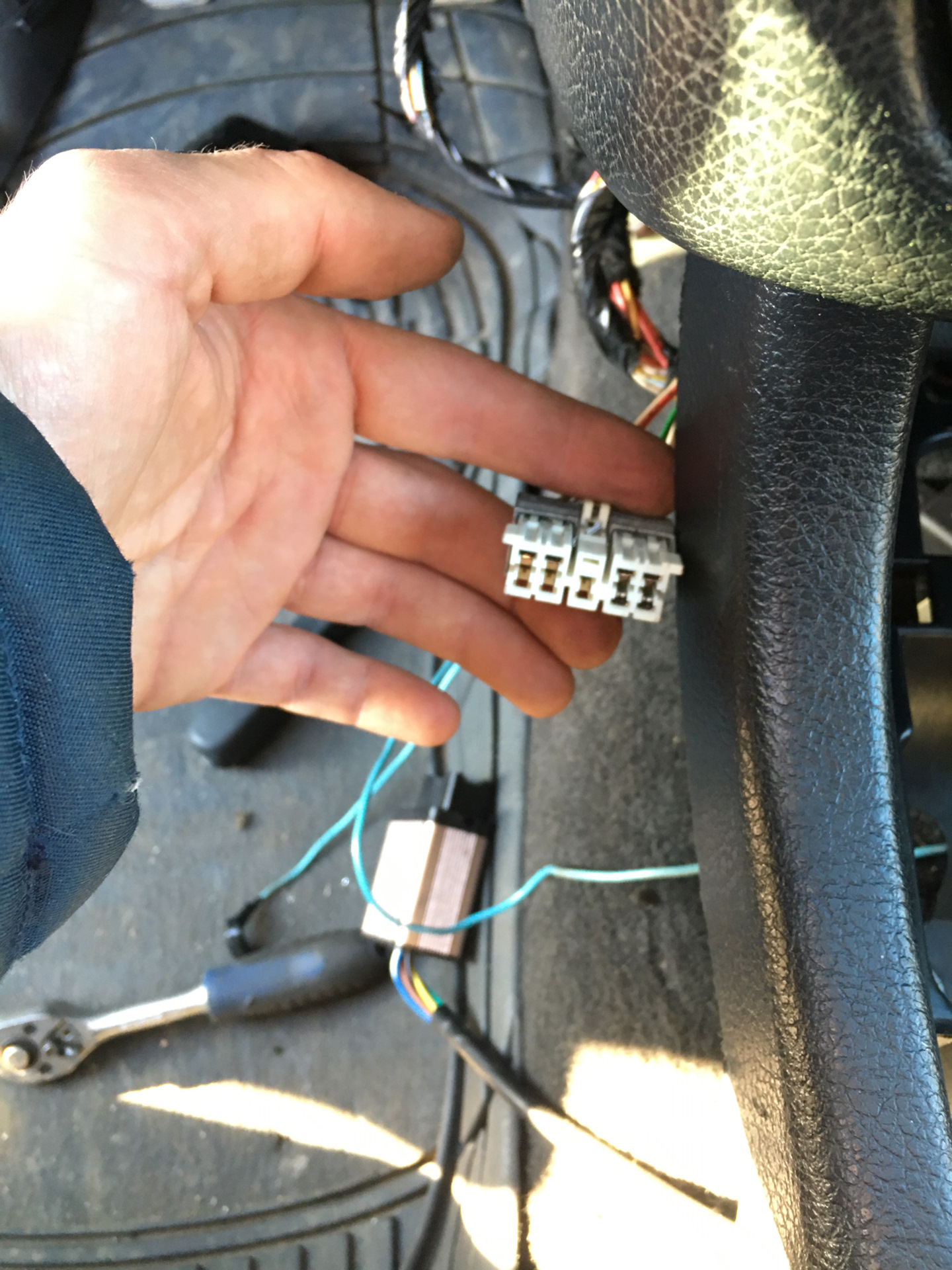

За два вечера всё спаял, потом проложил проводку, затем оставалось разделить передние пищалки в панели. Благодаря некоторым участникам была найдена разводка на параллельное подключение, дело была за белой фишкой под пепелкой.
На работающей магнитоле разъединяем и пищалки перестают играть, тем самым убеждаемся что идём в правильном направлении, там на каждый канал идёт белый и красный провод, и так же на этой фишке ещё имеется зелёный и жёлтый провода, но так и не понял откуда они, и куда. Хотел сразу на разборке поискать такую же фишку и сделать всё красиво, но помешал это сделать зелёный и жёлтый провод который сидел на этой фишке, так и не разобрался куда его деть, в итоге купил просто клемники папа мама и сделал соединения разъёмные, что бы при случае можно было вернуть всё обратно. Питание взял под рулём от свободной ячейки в коробке предохранителей, вымерял тестером предохранитель на который идёт постоянный плюс, ставил купленную фишку в недостоющий пин, и питание сделано, минус на ближайший болт, ремоут у своей магнитолы брал на пин для питания антенны.

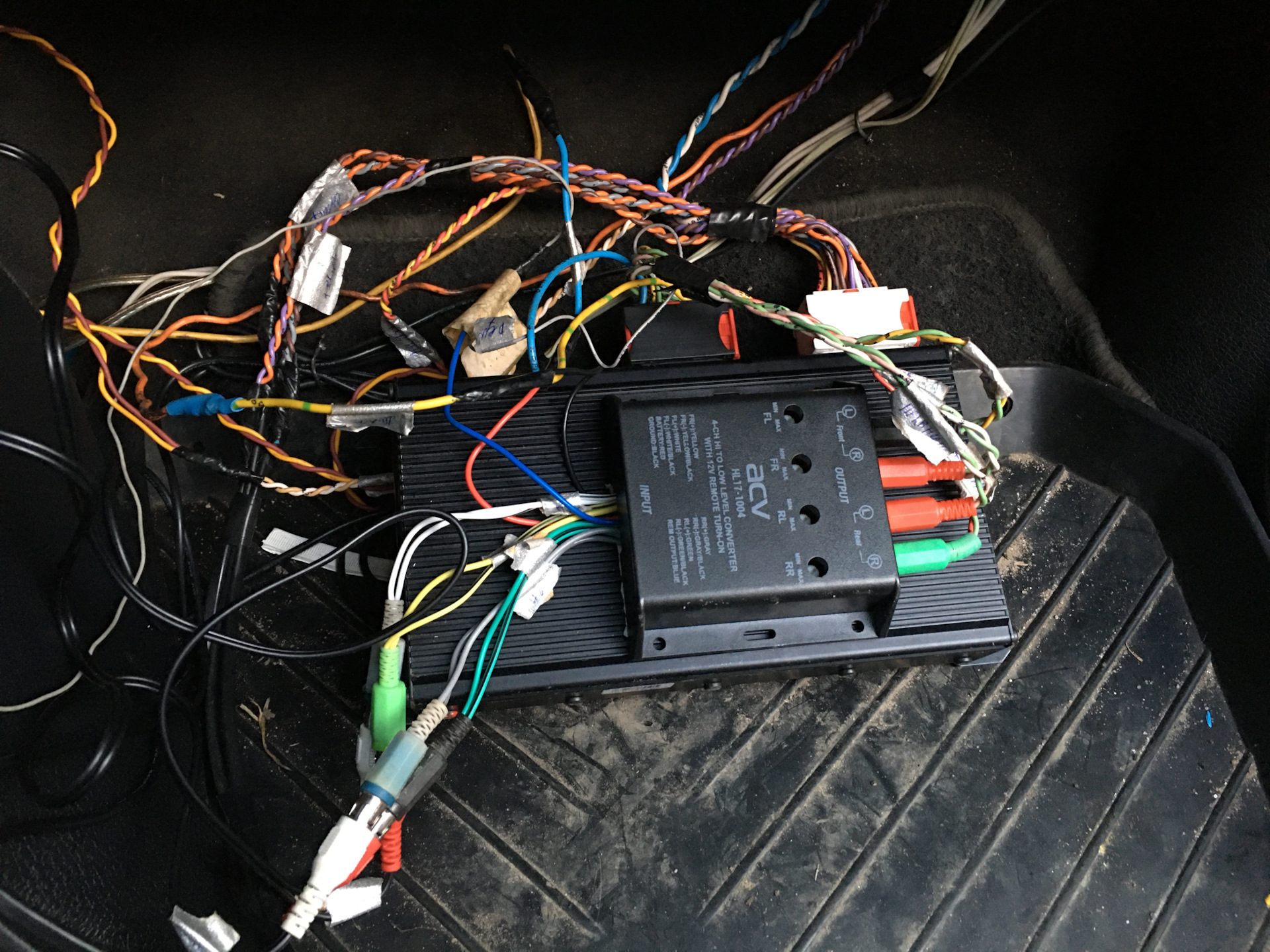

Подключил, и всё вроде заиграло, заиграло мощно и объёмно, не работала одна задняя пищалка, но там виной оказалась фишка которая не совсем от неё была, пришлось припаять провода на прямую, с этим разобрались, и как то тихо играли пищалки и СЧ в панели, но вспомнил что там нагородил фильтра когда не было усилителя, греем паяльник, убираем, и порядок) но всё равно играло через чур объёмно, да так что пришлось уводить настройки частот в минуса, было ясно что выход магнитолы не подходит, нужен линейный сигнал на 4 канала, а не усиленный, даже если выкинуть саб, то в моей магнитоле их только два, и почему то перепутались настройки фаддер и баланс, баланс стал регулировать фаддер. И хотя бы уже утешало что усилитель рабочий, ибо сразу проверить было никак.

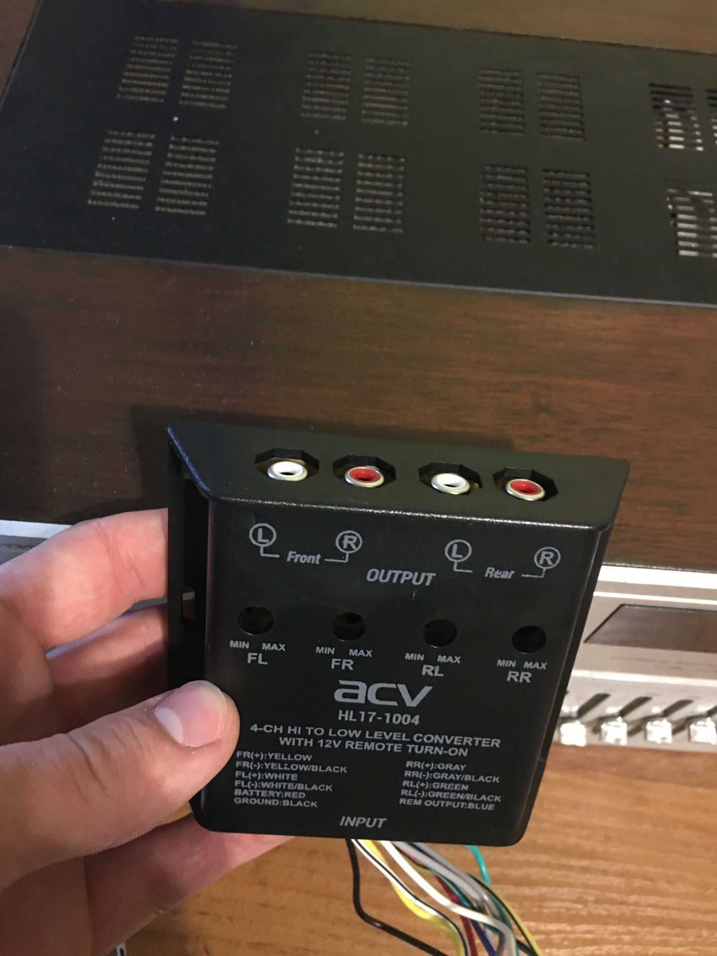

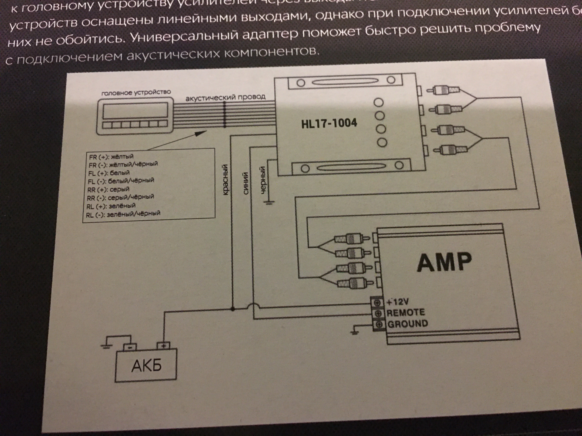

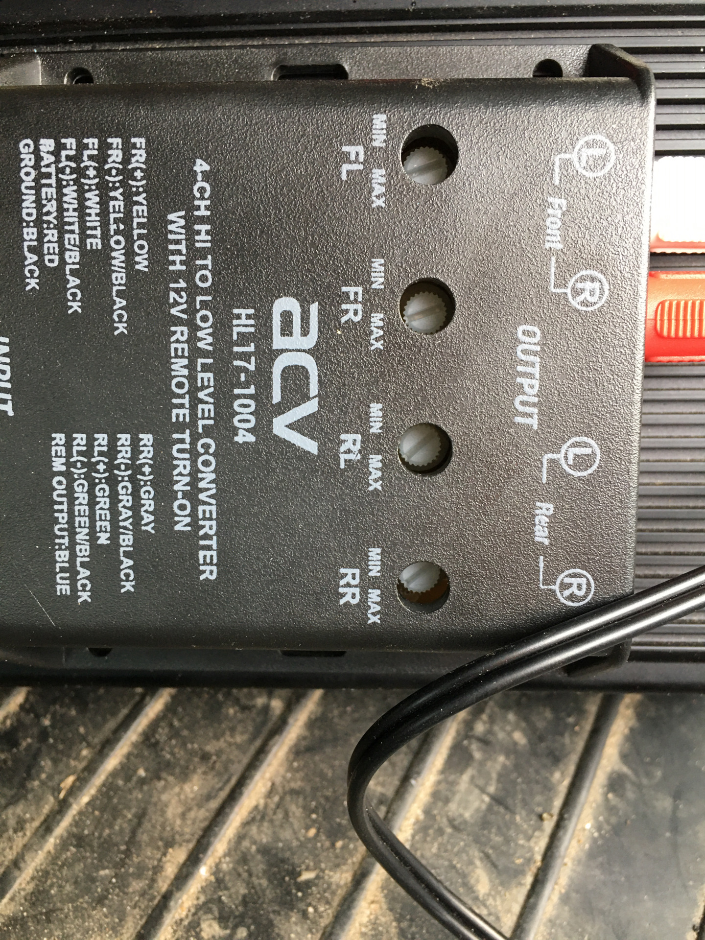

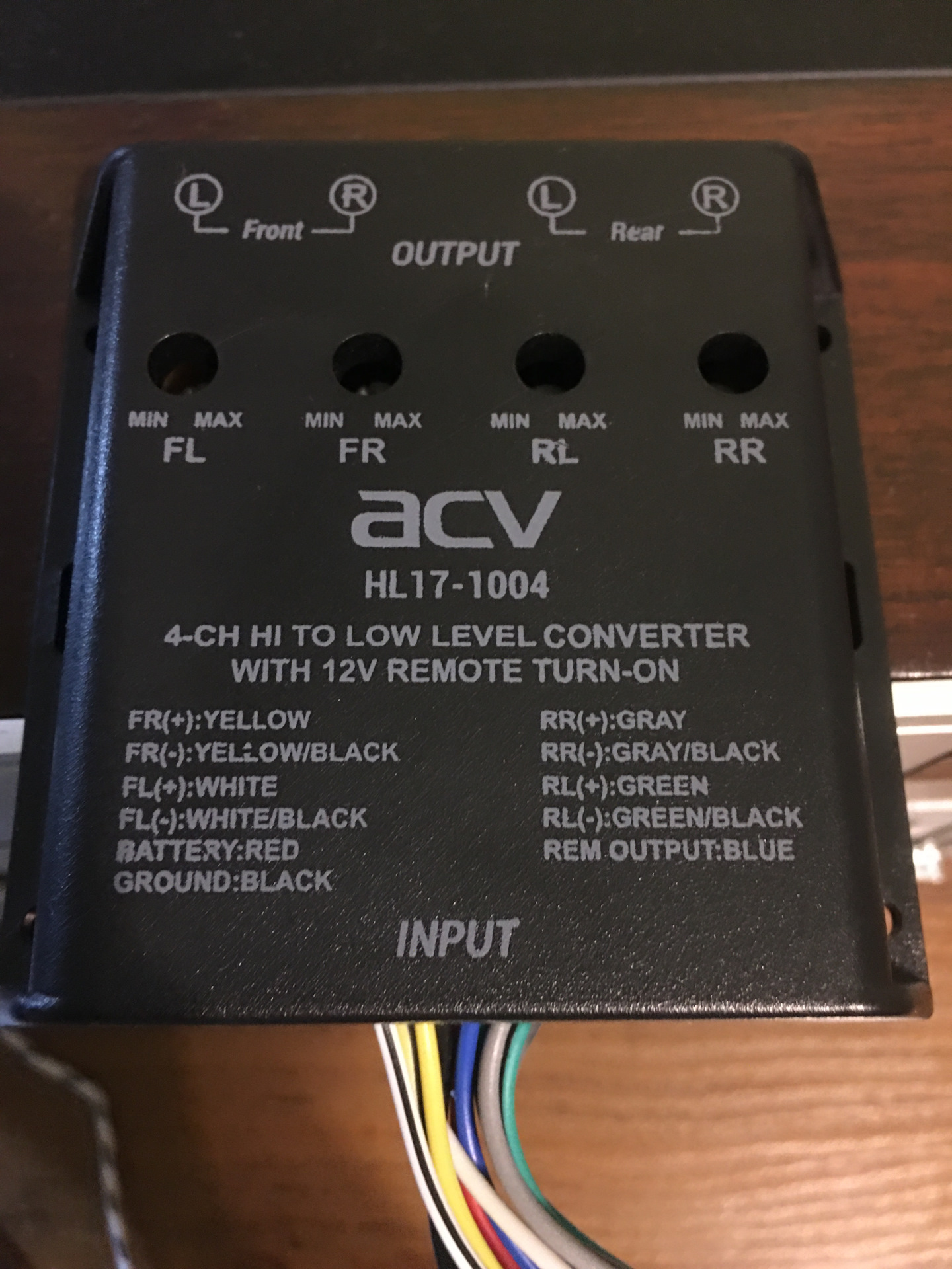

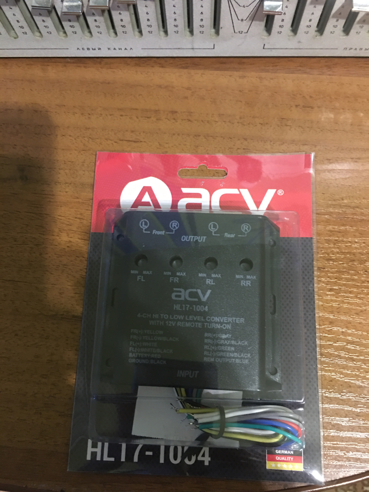

Конечно я и предполагал что он и будет перегружаться по входу, и про линейные преобразователи я знал что такое есть, но не уверен был что в нашем не большом городке такое будут продавать. В итоге начал гуглить варианты, видел как то колхозят с добавлением резисторов, видел что имеются преобразователи на два канала не требующие питания, но мне их нужно два, в итоге что делать что делать… и тут решил заглянуть для начала в магазин автозвука у нас в городе, и нужный преобразователь там нашёлся, но к нему нужно подключать питание и ремоут, так же нужно врезать и впаивать штекеры "тюльпан" на один конец.

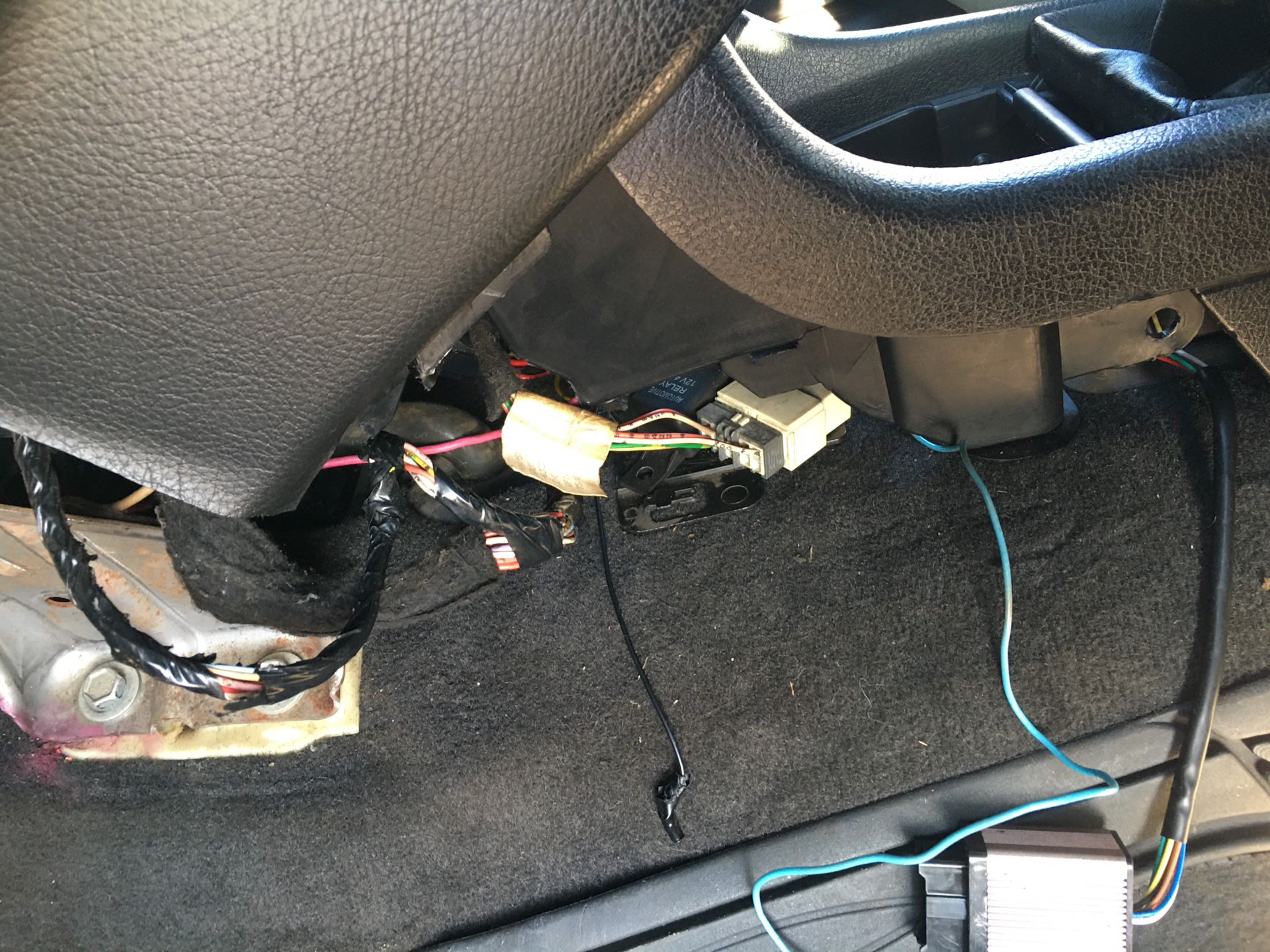

Обошлась коробочка 40BYN, или где то 17$, ещё раз пересмотрел схему по поводу перепутанных настроек, всё подключение вроде как верно, припаял эту приблуду в разрыв, и как на зло закон подлости раскупили все штекеры тюльпан в моём городе, весь город объехал, в одном месте забрал последние два, и в двух местах по одному только, припаял, и настройки баланса всё равно не правильные, и давай по входу опять отпаивать, в итоге разозлился и в этот раз пожертвовав шнуром от цифровой приставки порезав его, пересадил на вход на тюльпаны докупив только разъёмы "мама", и тут уже с балансом тюльпаны тасовал как хотел, пока не заработали настройки правильно.
Закинул это всё за бордачком уложив провода, и собрав на место весь разобранный пластик.
Вот теперь заиграло как надо, конечно громковато наверное всё равно, но играет значительно лучше, чувствуется что играет мощнее, от магнитолы хрипели после 60% громкости, теперь можно выкрутить почти на полную, ну и конечно усилок прям выворачивает эти динамики ЖБЛ что не могла сделать магнитола, ну и настройки задирать теперь не требуется, достаточно установить по центру на ноль, и больше и не требуется, всё делает усилитель. Вот теперь вопреки всему чувствуется более ровная АЧХ в целом.

А по поводу этикетки, написал что розовая, а на фото вроде как серая. Просто хочу взять и чтобы на верняк взять то что нужно)
Ну бытует мнение что розовый самый топ, типа аудиофильский, кто олигоартрит что нет, вот я и хочу как ни будь сравнить.

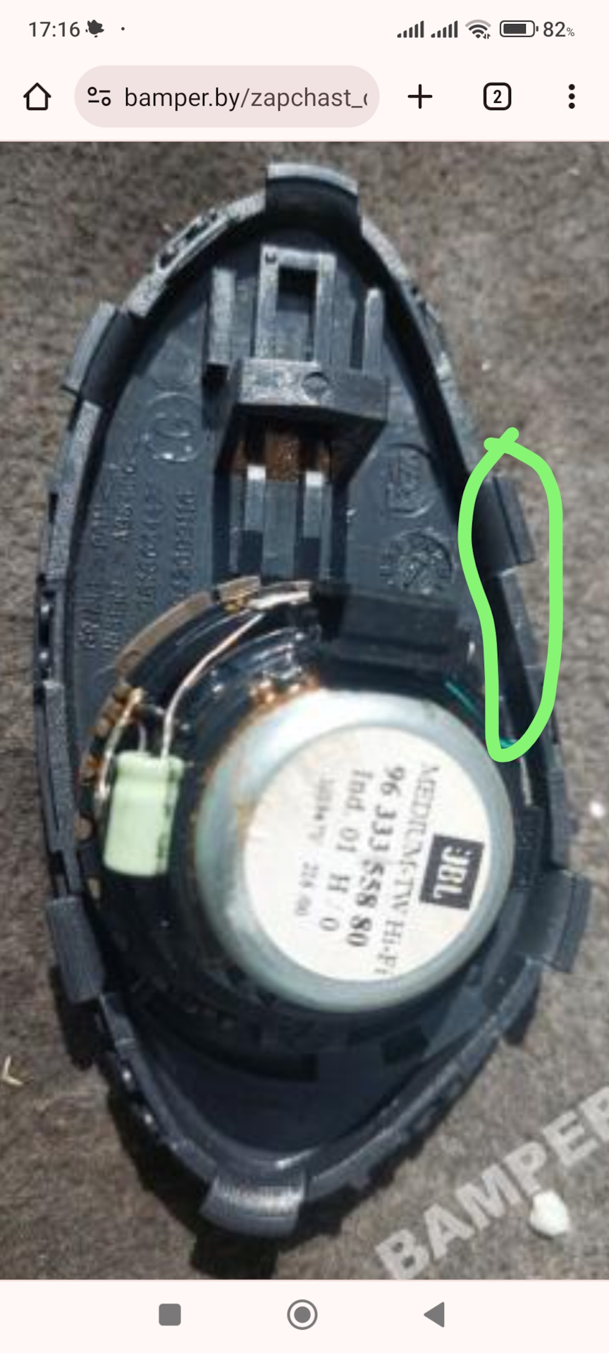

Может вы знаете, подходят ли JBL пищалки от Пежо 607 на Пежо 406?
Идентичны, те которые именно медиумы, коаксиальные, динамики отличаются только количеством, и наличием пищалок у задних овалов, у 406 они должны быть, а сами динамики у меня и есть от 607. Главное что бы в панель не втюхали обычные.
Я не шарю в терминах автозвука, но имел в виду пищалки которые спереди) А что сзади есть пищалки вообще не знал
В общем передние подходят от Пежо 607, верно?
Да я и тоже раньше на особо шарил, консультировался, гуглил, читал чьи то записи в БЖ, и все такое.
У меня сзади тоже не было, но я докупил от 607 из задних дверей, там именно такое, только стоят не там, весь комплект подходит, ищи визуально такие как на картинках.
Добро тогда, спасибо
