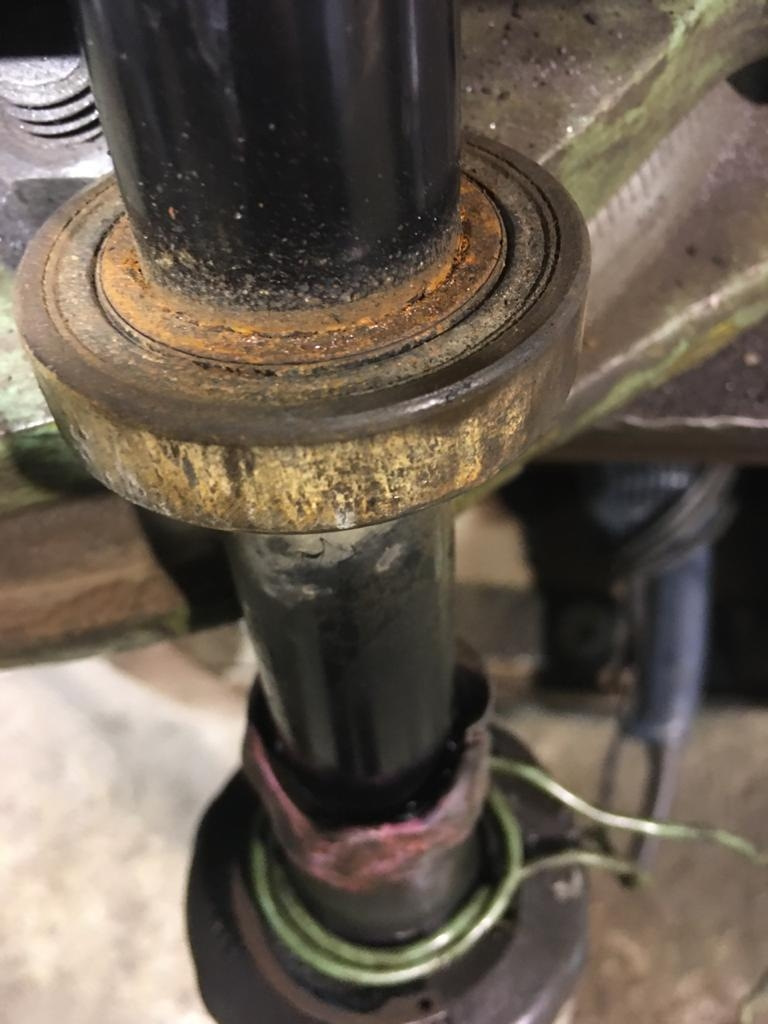

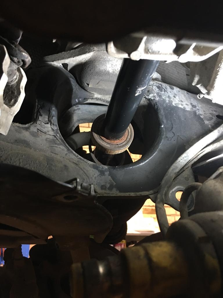

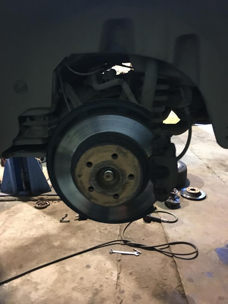

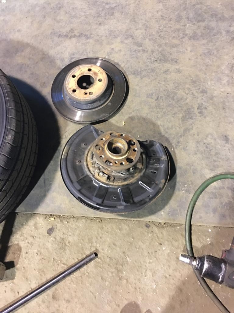

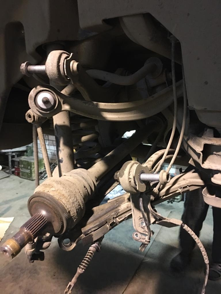

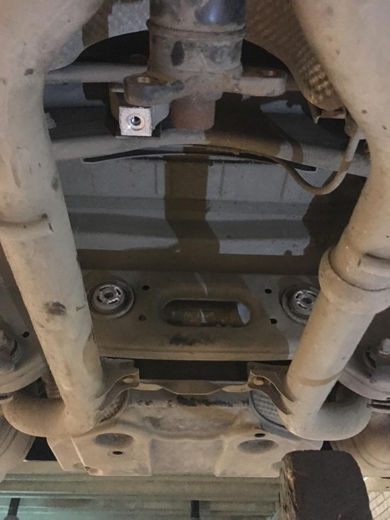

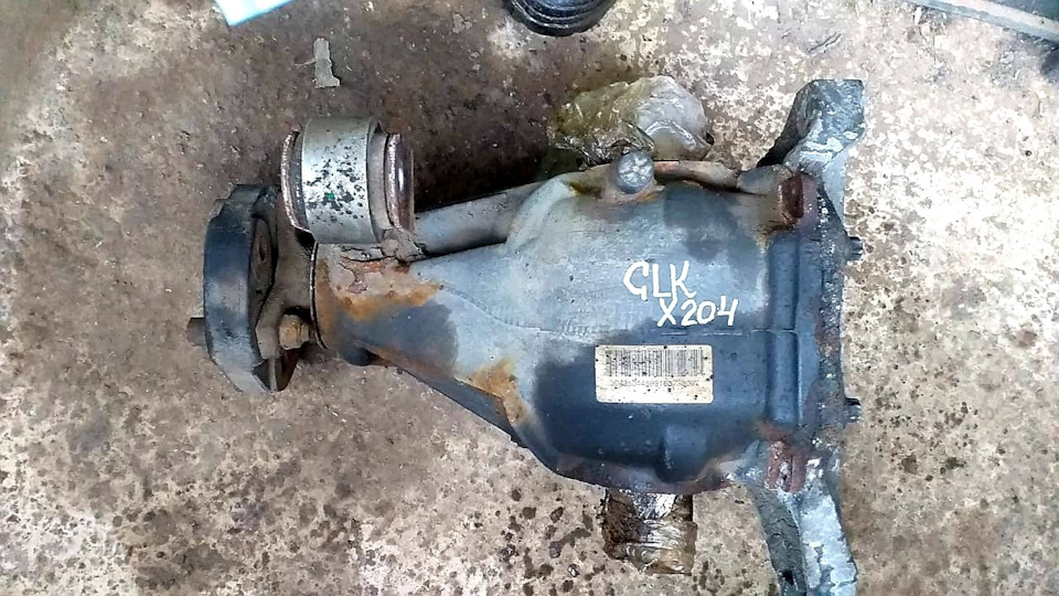

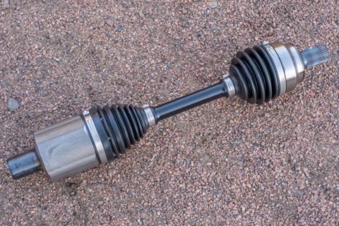

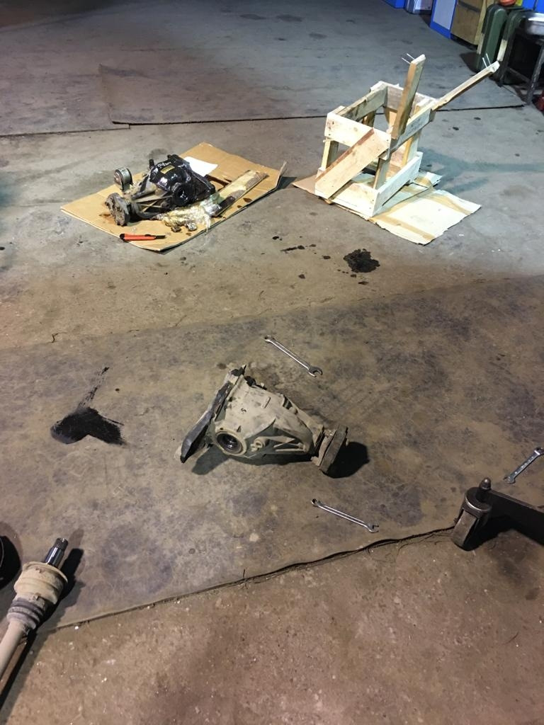

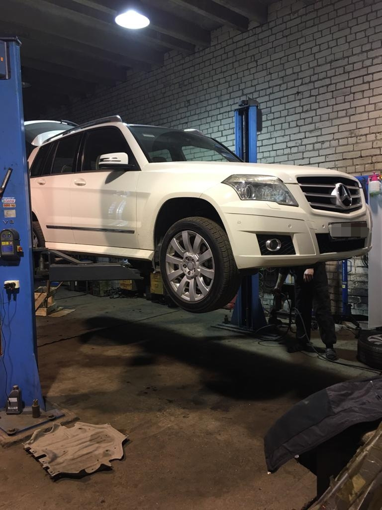

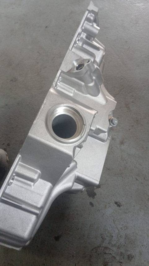

Друзья мои, покупая Б/У авто нужно понимать, что могут быть вложения, точнее не могут быть, а должны быть))) Ну и тут не исключение. Были излишнее шумы в процессе движения, и иногда как будто подкусывание при сбросе газа. Поменяв резину стало ясно, что все же не зимние колеса этому виной, хотя они тоже очень шумные. Сделал более глубокую диагностику и выявили посторонний шум и хруст в заднем редукторе. Итогом был куплен он из Ижевска, и отправлен мне в пользование, с проверкой его сроком в 2 недели. Привезли запчасть. Сразу записался к проверенному механику для его замены. Редуктор оказался довольно редкий на моем авто, с передаточным 1:3.92. Вот вам и спорт коробка с тремя режимами, не так все просто, и найти его оказалось тоже проблемой. Так же решено было сразу устранить одну из "болячек", а именно подшипник пром вала левого привода, скажем так, что бы не было проблем в дальнейшем и не ждать когда он делов там натворит. Он кстати говоря, подшипник этот промвала оказался на грани, грани конца его жизни. Из поддона вышел с усилием. Был с явным элементом проскальзывания и закусывания. Но без люфта. Вот так вот ребятки.
Такими усилиями избавились от всех лишних и беспокоющих меня звуков. Теперь в авто тишина и благодать, приятный звук выхлопа мотора, и просто кайф в движении, оказывается мерседес даже в бюджетном сегменте очень комфортный автомобиль. Кроме шелеста резины и аэродинамическим звукам нет ничего лишнего, да и последнее начинается со скорости от 90км/ч и выше. Т.е. в городском цикле очень тихо в машинке. Что доставляет огромное удовольствие в процессе эксплуатации.
Итогом:
Заменили задний редуктор, с сальниками и новое масло (оригинал)
Заменили пром подшипник переднего привода со всеми сопутствующими мелочами по необходимости.
Дальше будем держать и доводить авто в состоянии близком в идеальному. Всем спасибо за внимание.
П.С. в планах сделать ремонт родного редуктора и пускай лежит себе целинкий в гараже и ждёт своего часа))

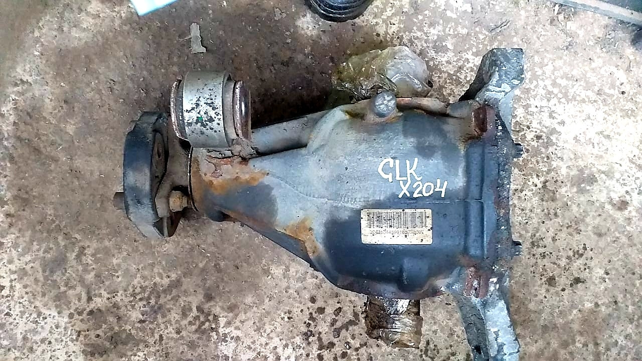

Редуктор ремонтируется и уж ремонтный точно лучше бу да и дешевле. Если не разрушена главная пара то меняют три подшипника (обычно это именно они хрустят и закусывают), сальники и можно забыть о нём. Если уж вы здесь, то задать вопрос не сложно это сэкономит вам много денег. Ознакомьтесь.
www.mbreduktor.ru/most-me…es/most-mercedes-glk.html
Ремонт редуктора объявили от 40т.р. с сроками космос. И было решено взять этот. Вот чутка погодя отдам в ремонт родной и тачка при этом не будет стоять и ждать без моста, так что все что делаю ради того что бы продолжать ездить на ней а не ждать окончания эпопея с ремонтом.
