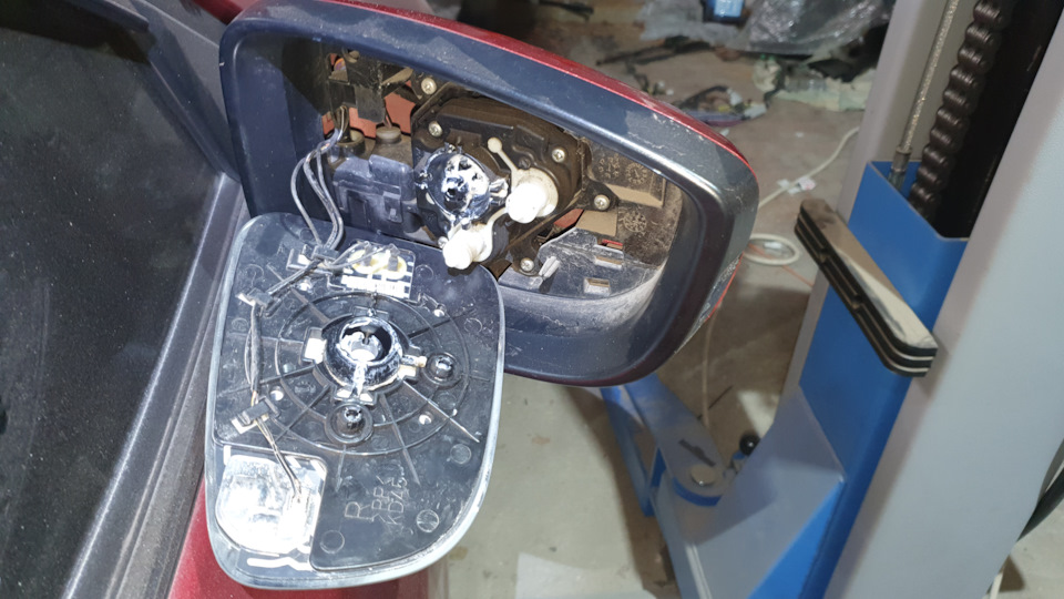

Доброго времени суток Всем!
Вот и меня настигла Всем широко известная болячка на Маздах, это поломка механизма складывания боковых зеркал. Перед установкой RVM кому интересно можно почитать тут www.drive2.ru/l/525409603865805155/, начинало немного подергиваться при складывании и раскладывании. Но зеркала были заменены и я немного отсрочил покупку ремкомплектов.

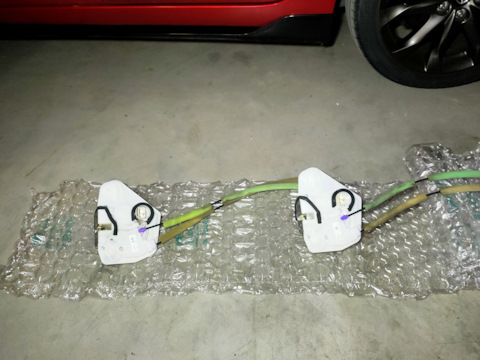

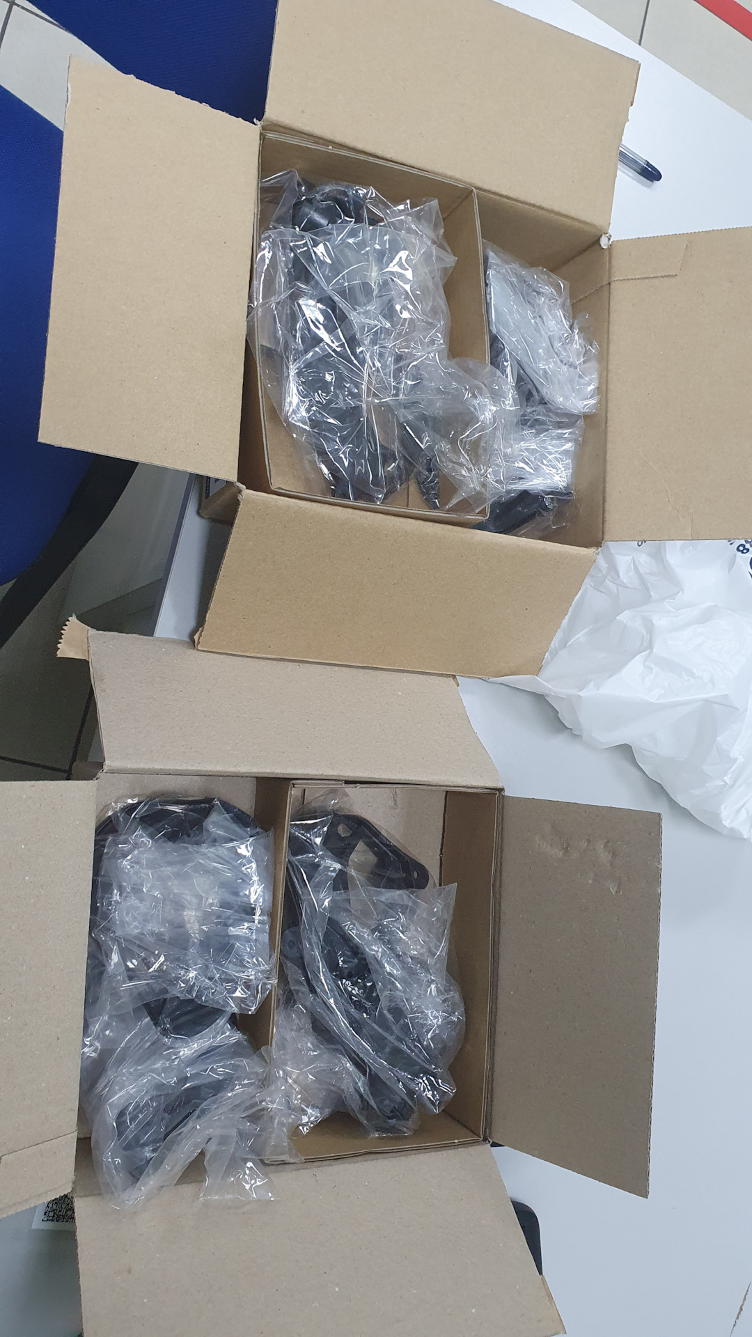

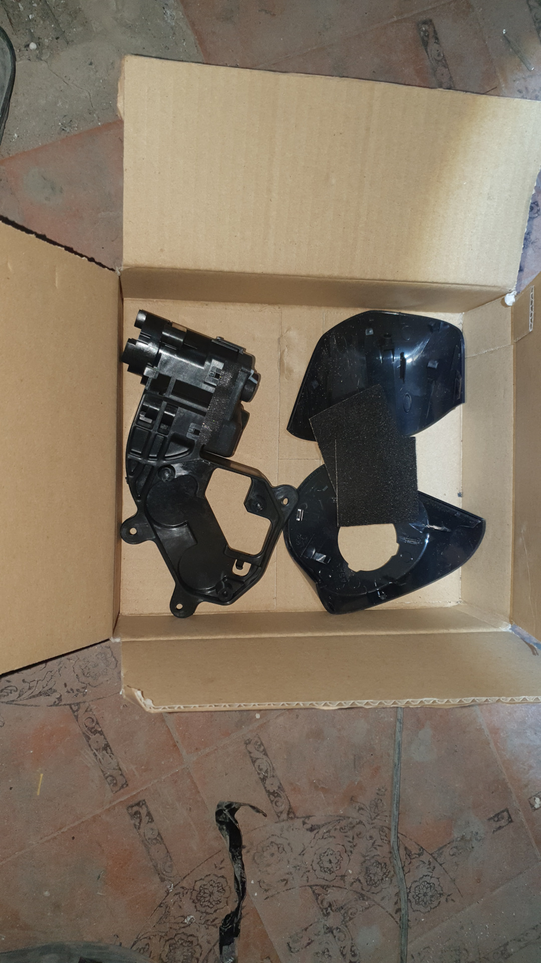

Теперь о ремкомплектах, для мазды 3 BM следующие номера:
Левое: BHY0-69-16Z
Правое: BHY0-69-15Z
Процедура конечно не быстрая поскольку, для его замены приходится снимать дверную карту и демонтировать зеркало, затем менять механизм складывания и ставить все на место.

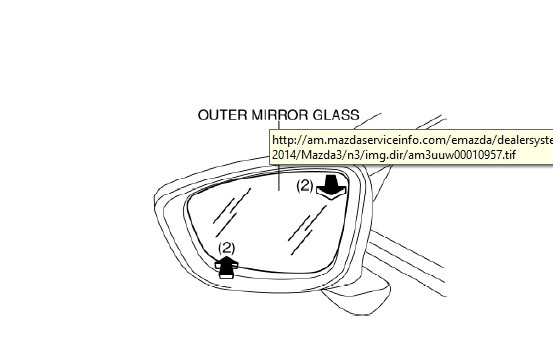

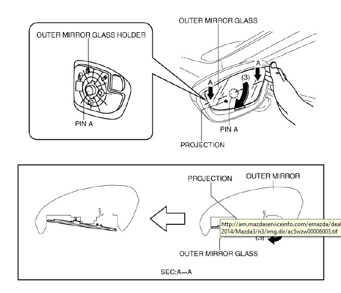

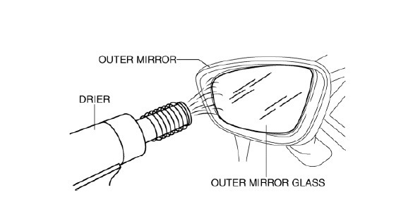

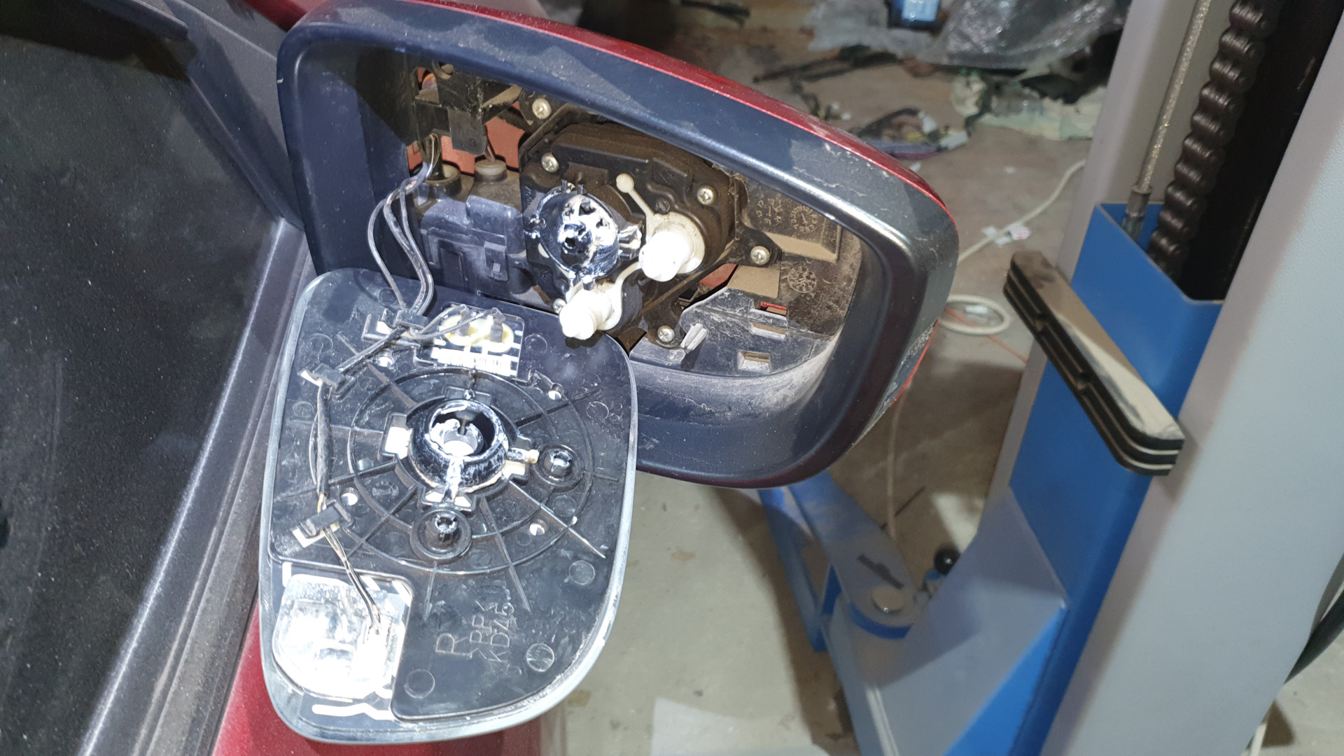

1) Прогреваем зеркало строительным или бытовым феном градусов до 50 по Цельсию
2) На нижний внешний край нажимаем пальцем, а внутренний верхний другой рукой подтягиваем на себя.

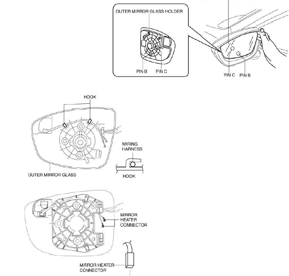

После снятия зеркала отсоединяем проводку на подогрев зеркал и светодиода если таковые опции имеются.

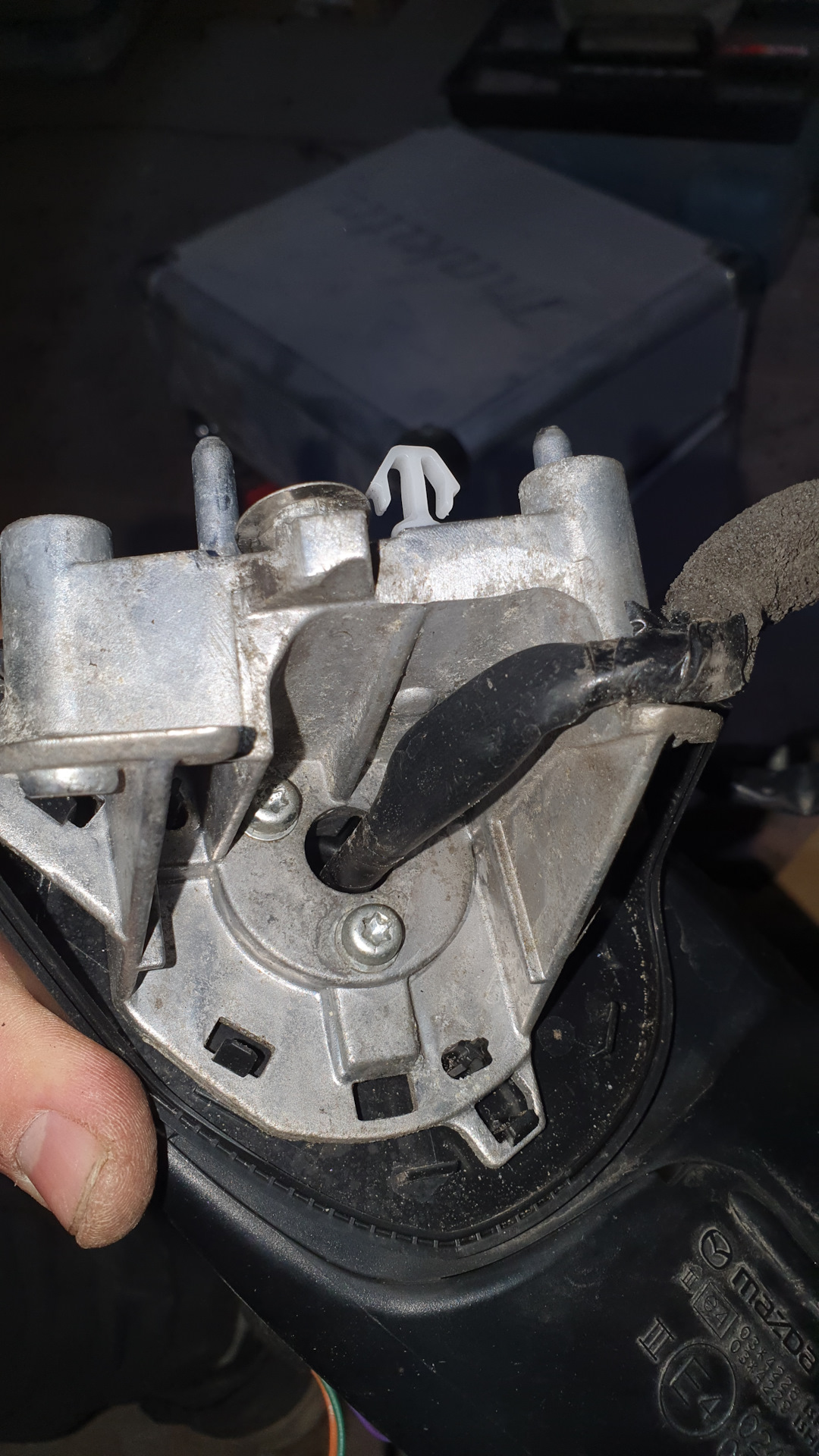

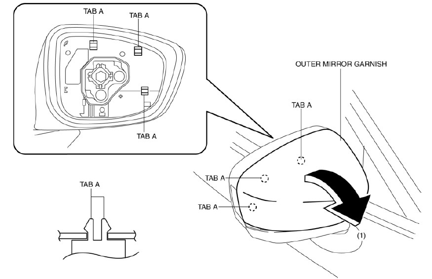

3) Далее снимаем пластиковую крышку. После снятия зеркала нам появляется доступ к ее фиксаторам. Прогреваем их опять феном, чтобы не сломать, но контролируйте температуру прогрева, чтобы не испортить краску. Помогая пластиковой лопаткой или отверткой по одному отщелкивайте.

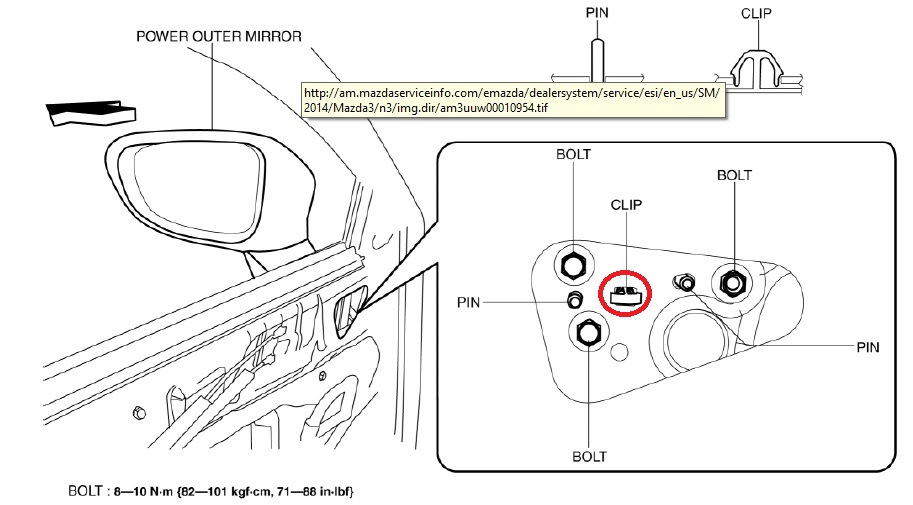

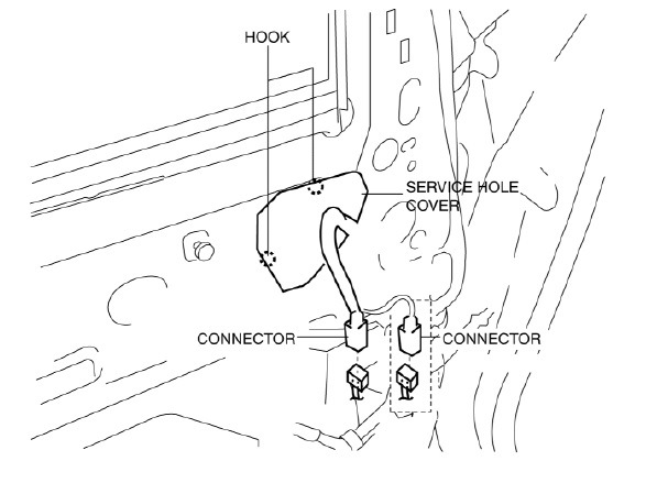

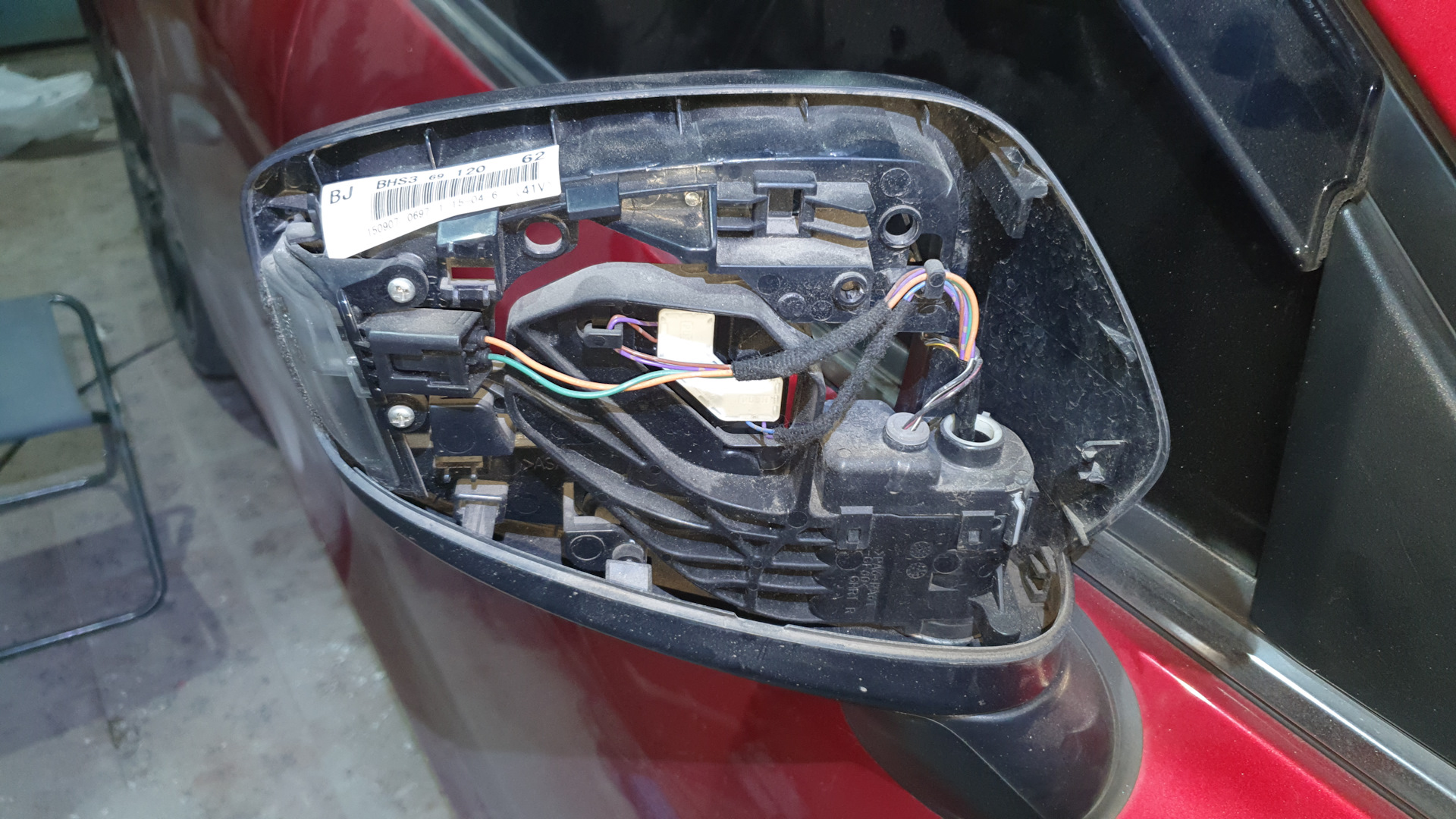

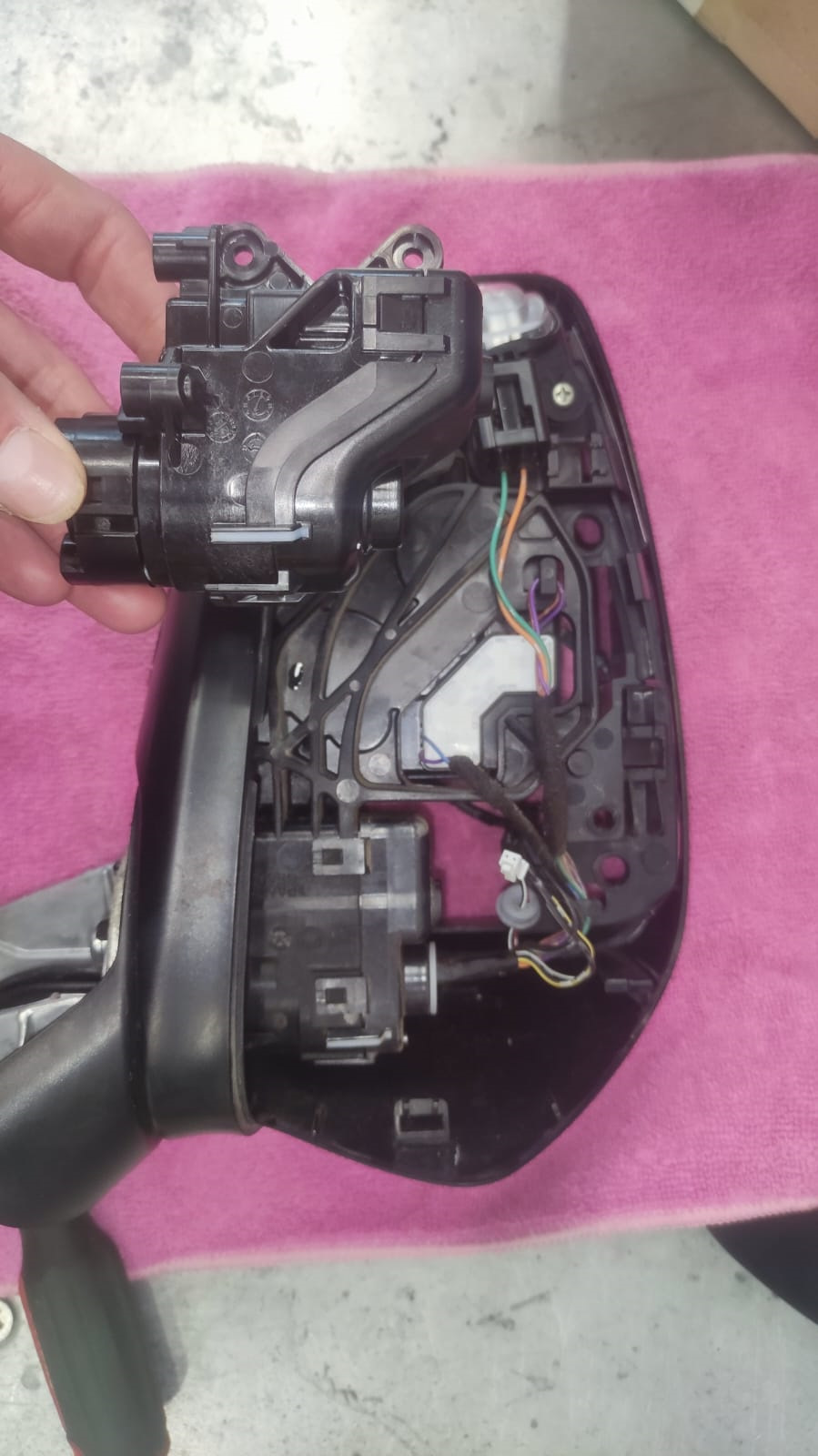

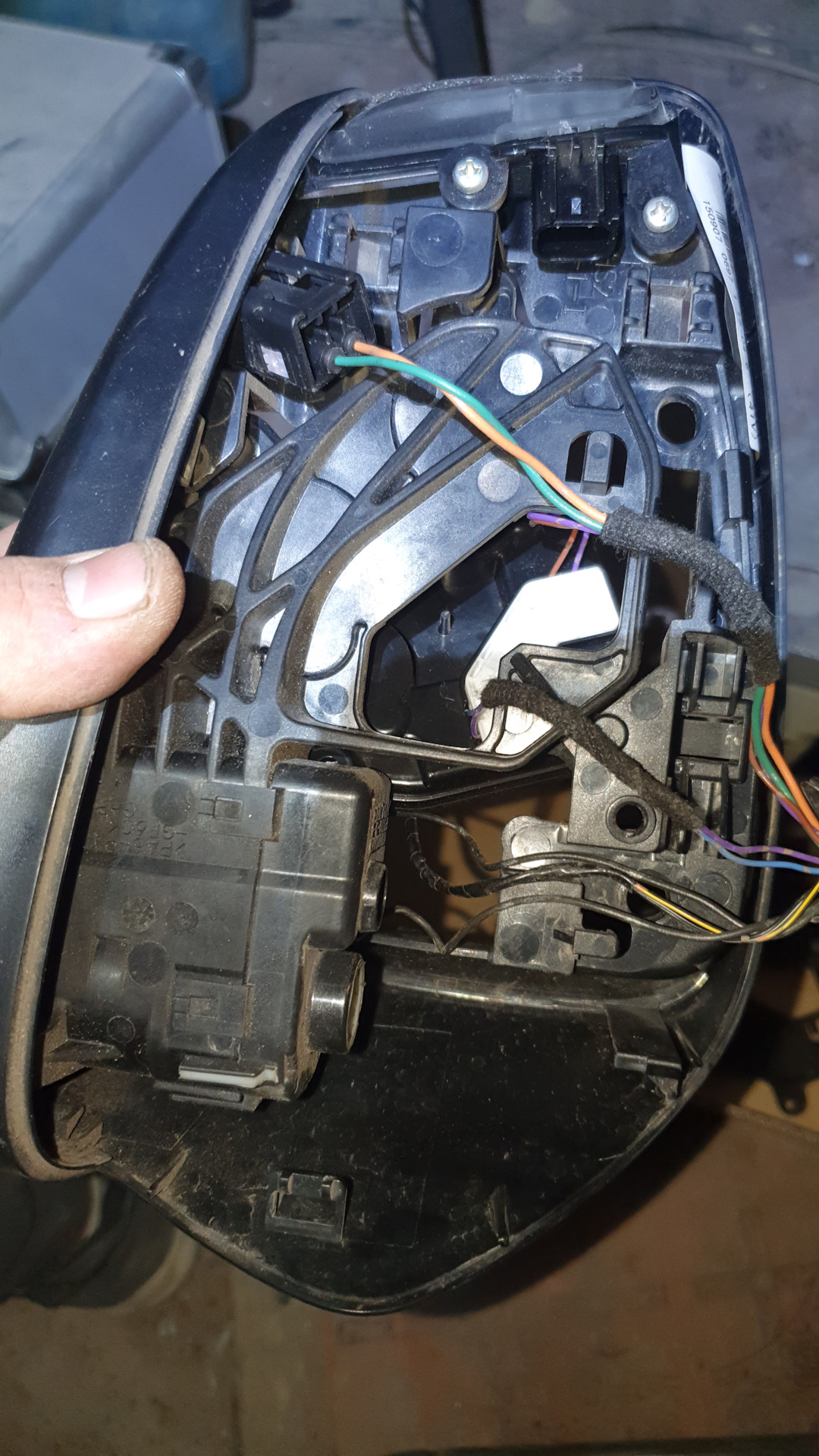

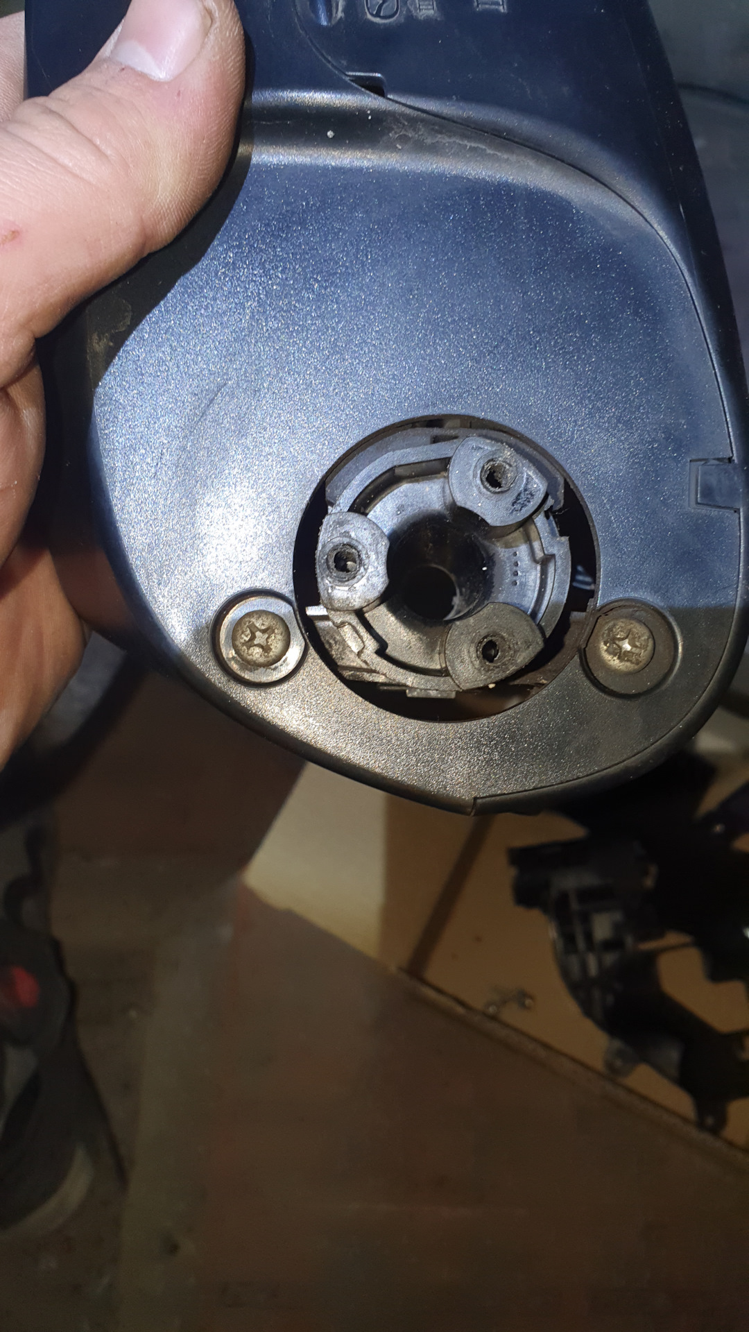

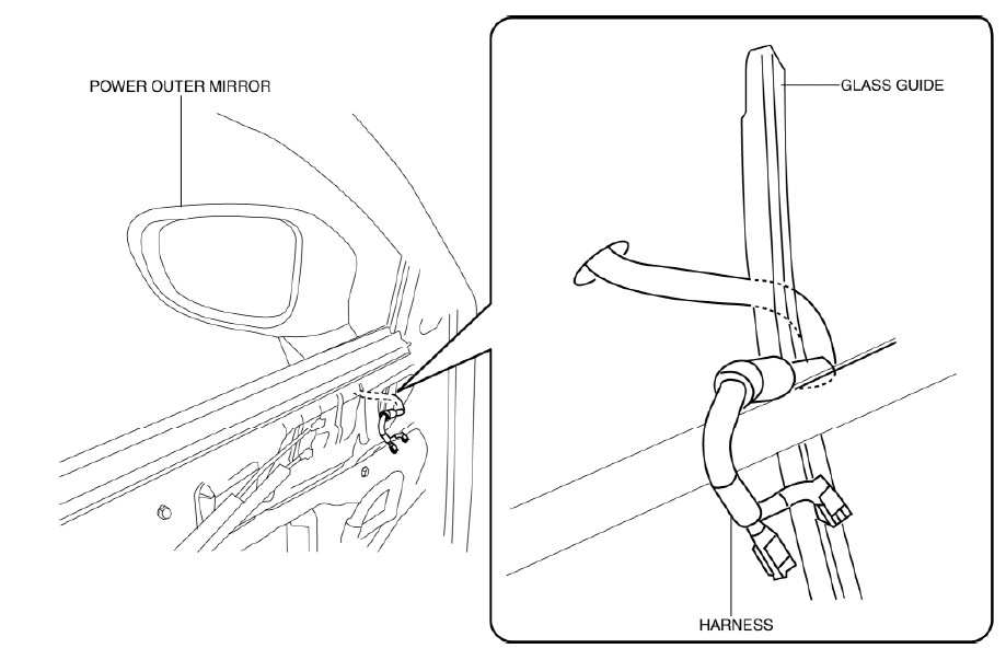

4) Снимаем дверную карту, отсоединяем проводку зеркала. Прогреваем белую крышку и снимаем ее. Остается открутить три болта, лучше использовать магнитные головки, чтобы потом не искать болтики в двери.

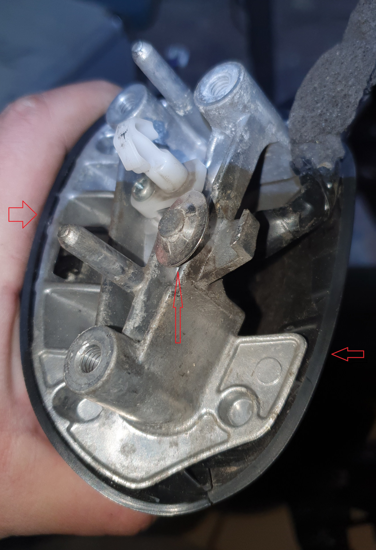

5) Дальше убираем уплотнительную резинку, отгибаем фиксатор проводки и снимаем, боковые пластиковые крышки выделенные красными стрелками. Крышки и фиксатор есть в ремкомплекте новые.

Добрый день! Вы не в курсе, ремкомплект для дореста и рестайлинга ращные? И при переустановке нужно ли было перекидывать провода?
Да, разные. На фото (правая сторона): слева ремкомплект KBY06915ZC, который приложен к зеркалу, — это рест. На Mazda Axela (3 G), 2015 не подошел. На 2019 год — норм.)
