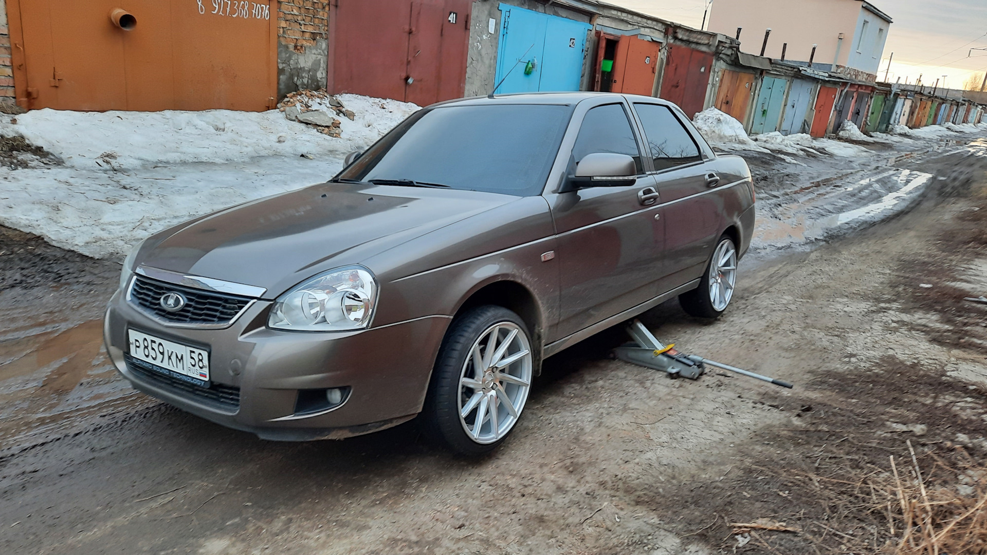

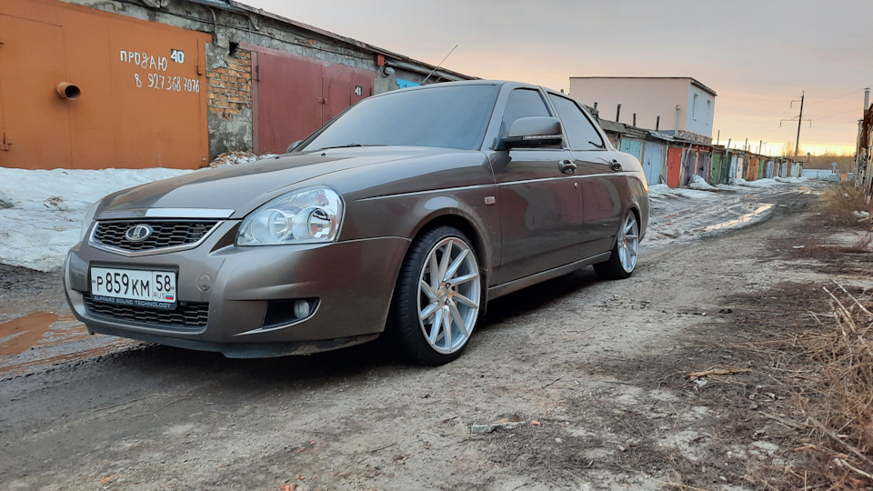

Всем Привет 👋
Вот и мы переобулись на летний сезон ⛱2️⃣0️⃣2️⃣1️⃣
Этот сезон мы опять
На дисках:
R17 4/98 J7.5 ET35 58.6 PDW 1022 M/S Left 2 диска
R17 4/98 J7.5 ET35 58.6 PDW 1022 M/S Right 2 диска
На резине:
R17-195\40 Sailun Atrezzo ZSR

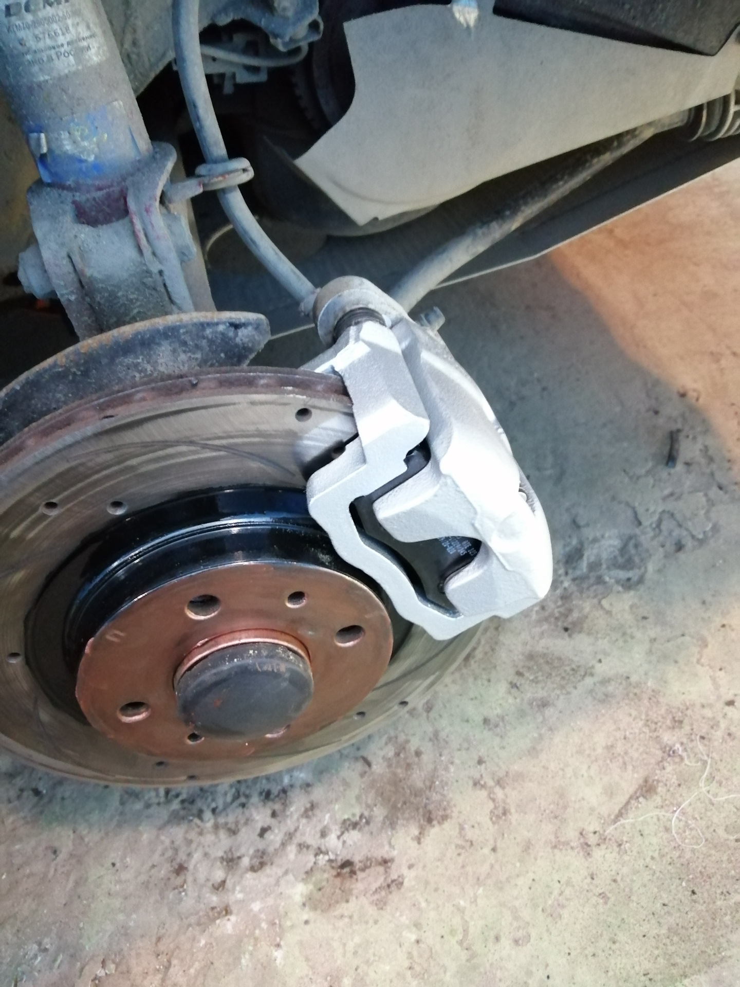

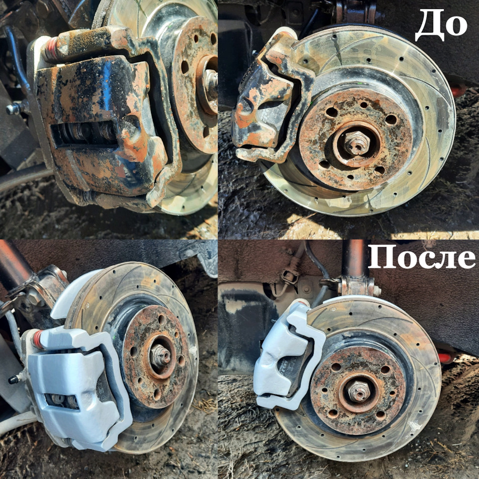

Так же обновил суппорта и барабаны серой термостойкой краской.
А то за зиму что то они под устали (заржавели)

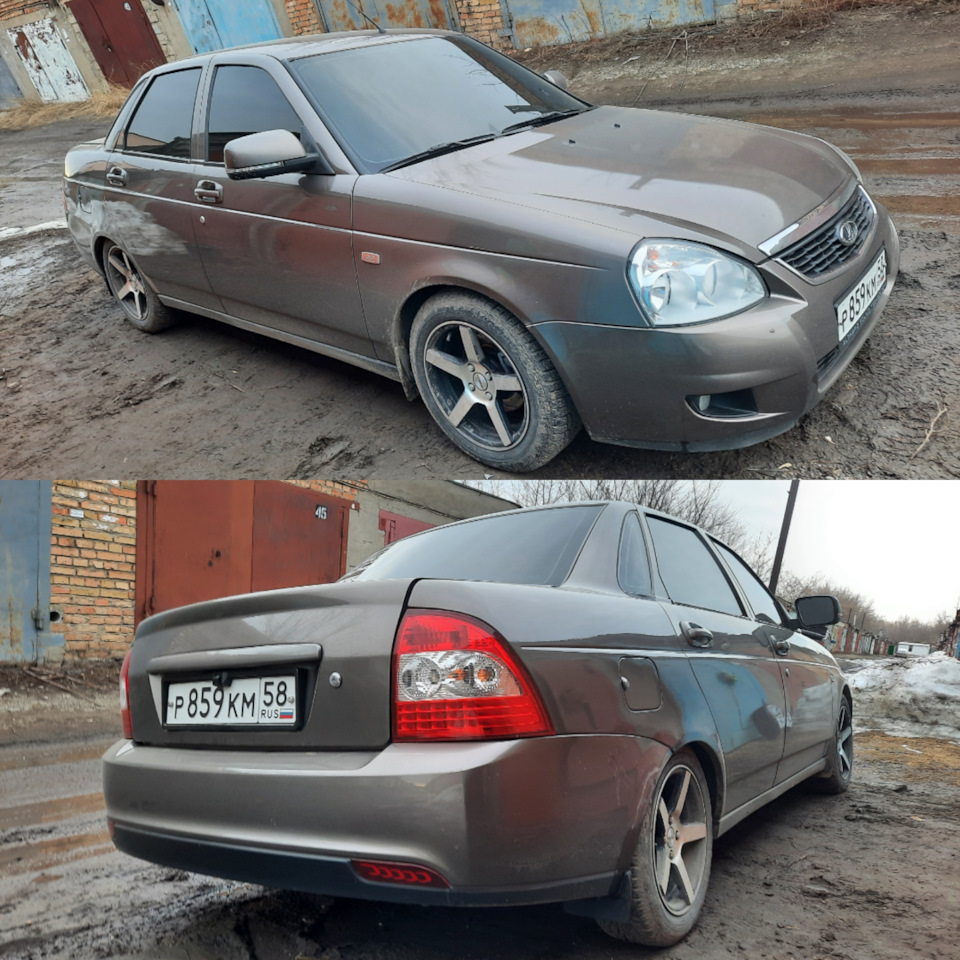

Шины: Cordiant Snow Cross R15 185/60
На зимней резине проехал 29120 за 5 сезонов.
Это последний был сезон на этой резине.

— Балон краски термостойкой (серой) – 320р.
Эмаль аэрозольная PARADE TERMO SPRAY
— кисточка – 16р.
— мойки – 100+100+100=300р.

Зачетно!)) Красавчик! Подскажи, как поставил трёт где то? Да и вообще какие нюансы?
спасибо на передке проставки стоят 15 мм ничего не трет а вот сзади трет когда кто то садится когда один ездию ни чего не трет по позже поставлю на зад 5мм проставки должно убрать не дочет

Суппорты и щит снимали для покраски?
все снимал полностью и все красил в гараже потом заново собирал
А я хочу попробовать, не снимая. Не хочется разбирать.
конечно можно но надо все закрывать что бы напыл краски не летел
красил я так мне не понравилось
Я вообще думал кисточкой суппорта покрасить. Намешать серебрянки и тонкой кисточкой где надо покрасить. Иначе, если не разбирать, и колодки покрасятся и резинки. И неизвестно что еще.
Барабаны-то я покрасил — уж сильно поржавели, а суппорта пока терпят.
Кисточкой я красив когда ваз 2115 была и это не надолго хватило если не разбирать все закрасится не очень красиво будет
Я на Пятнашке с баллончика красил, не разбирая. Резинки правда закрасил. Но в целом ничего так вышло.
