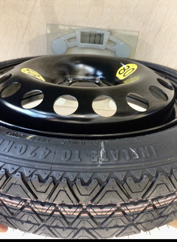

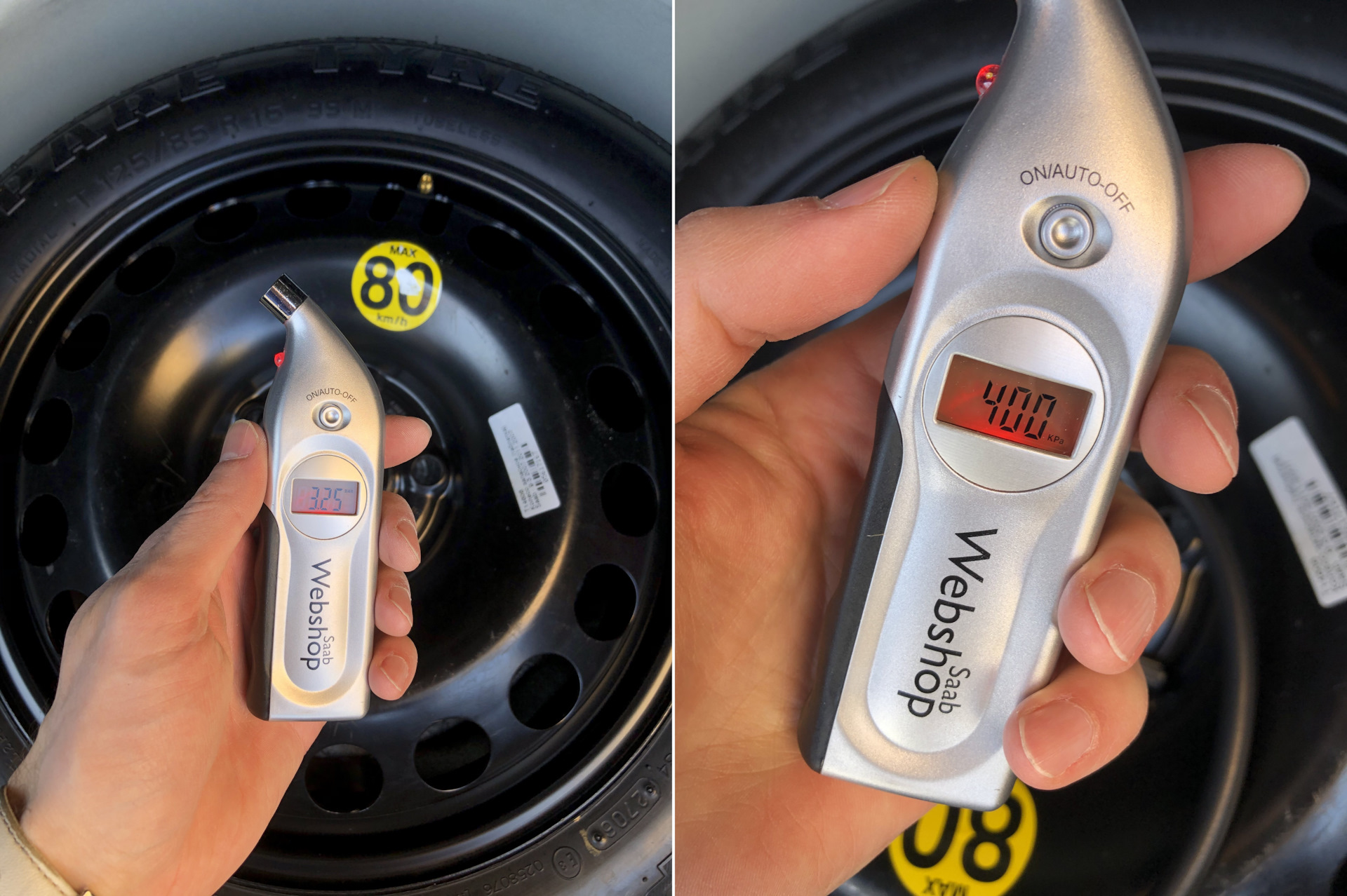

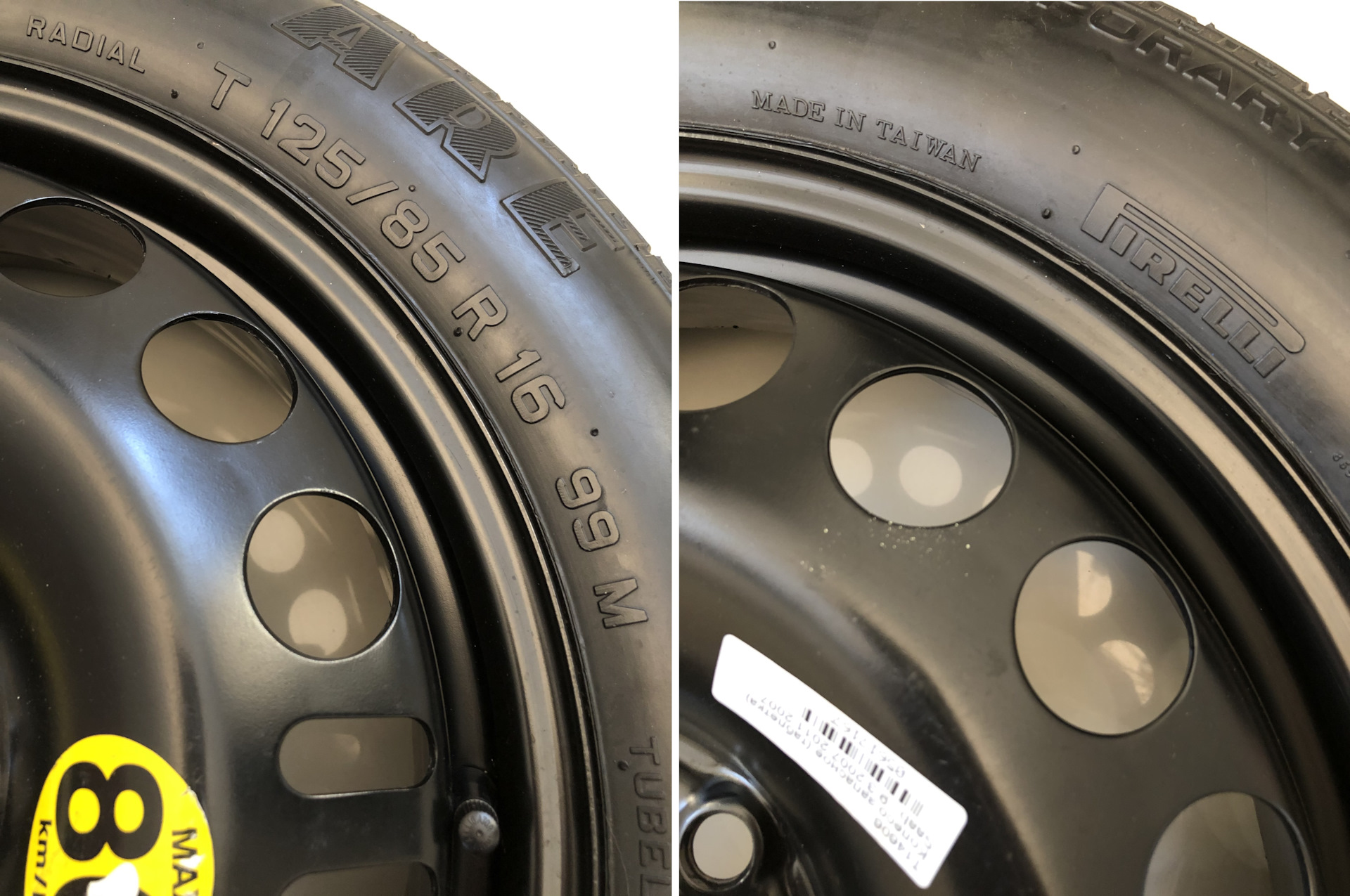

Напомню, по заводской комплектации у меня должен был быть рекмкомплект (пена + компрессор), но его кто то вытащил из новой машины в салоне. Были ещё комплектации с докатками и полноразмерными запасками. Я проездил без всего до настоящего времени. Иногда ловил саморезы, но всё обходилось.
Первые потуги обзавестись запаской были ещё 7 лет назад, запись об этом здесь: 5-ый диск (на сувенир/запаску). Тогда я купил красивый оригинальный диск. Потом к нему неспешно подбирал резину универсальную. Типа всесезонки и с рисунком, что бы можно было ставить на любую сторону. Потом думал о размере резины, что бы эта запаска подходила под мои комплекты зима-лето. Прошло ещё несколько лет. С размерами комплектов всё устаканилось только год-два назад. Казалось бы, теперь можно купить нужный размер резины и всё. Но нет, оказалось что в нишу запаски 18-ый диск с нормальной резиной просто не положить — он или не влезет, или пол ровно не ляжет. Но на самом деле, есть другие две причины почему это всё не сложилось: 1. Вес. Всегда боюсь лишнего веса в машине. Поэтому так долго и не решался положить на самую корму 22 кг. 2. Тот 5-ый диск красиво лежит дома и отлично выполняет руль прикроватной тумбочки. Каждый мой день начинается и заканчивается атмосферой SAAB'а.
Таким образом мои соображения пришли к докатке. Вес маленький — смогу с ним смириться. А ездить будет спокойнее. Но блин, забегая наперёд, она такая новая, домкрат новый. Смогу ли я себя пересилить и воспользоваться при необходимости?

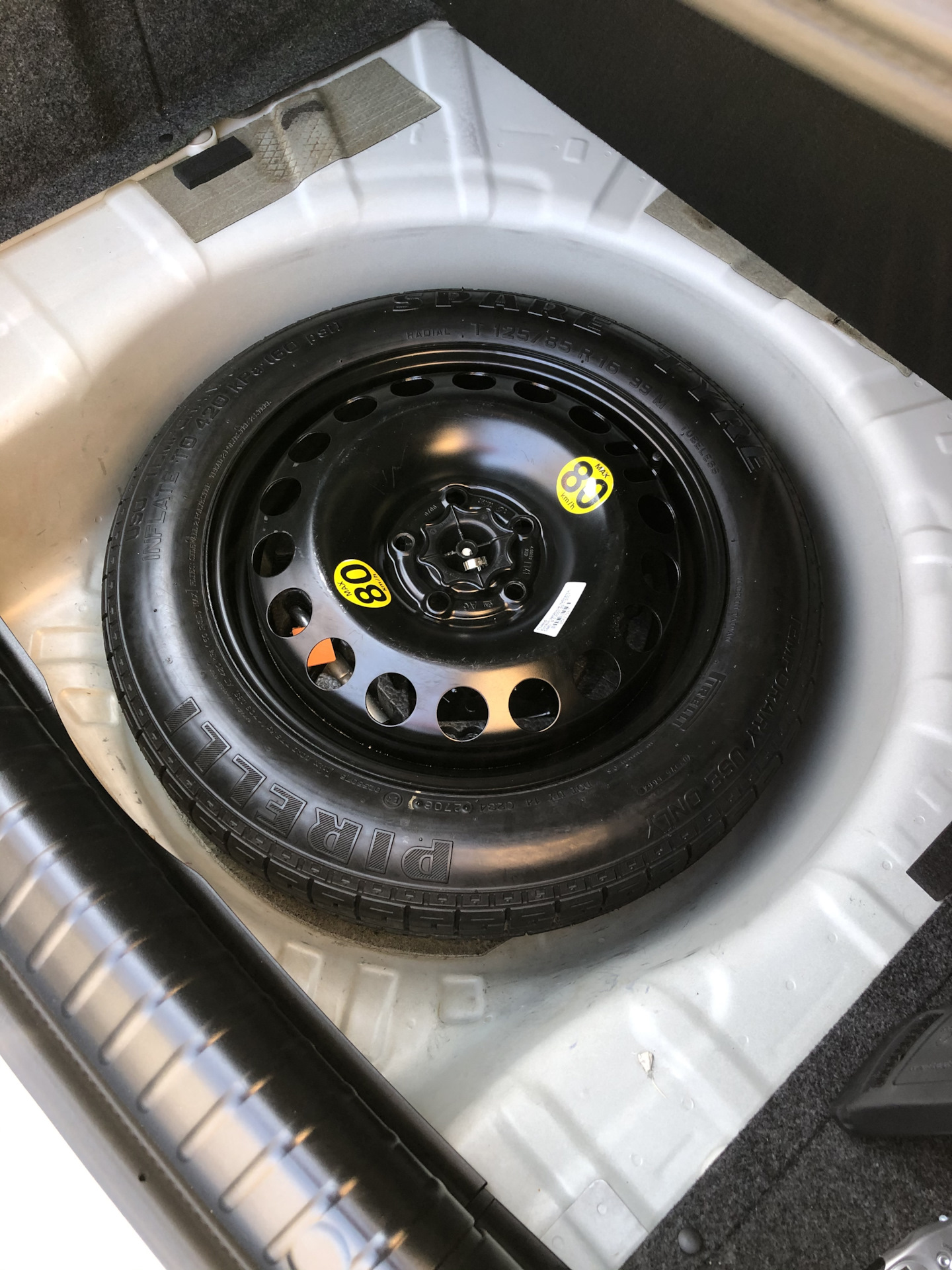

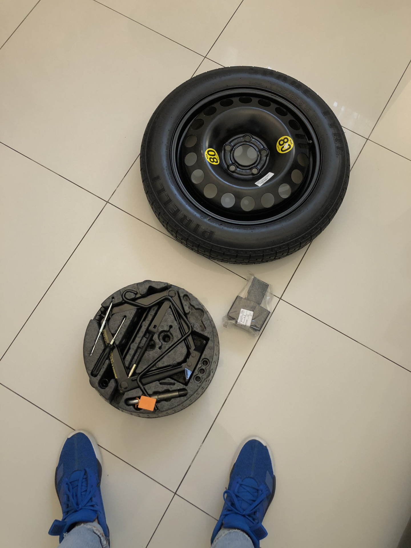

История в картинках:
Такие дела! За докатку и инструменты благодарность Диме Ebo3aBP

Вот вес.
Спасибо.

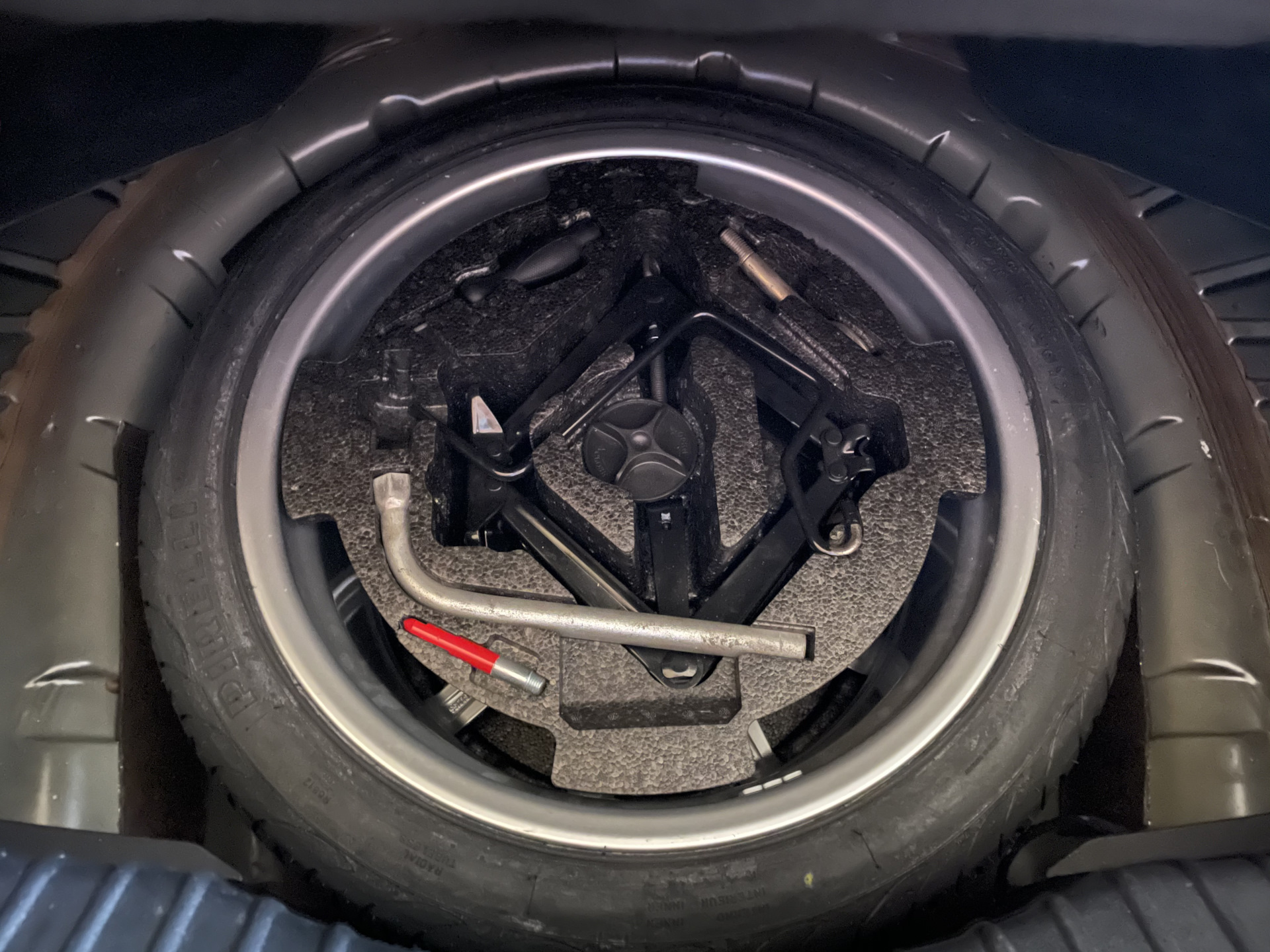

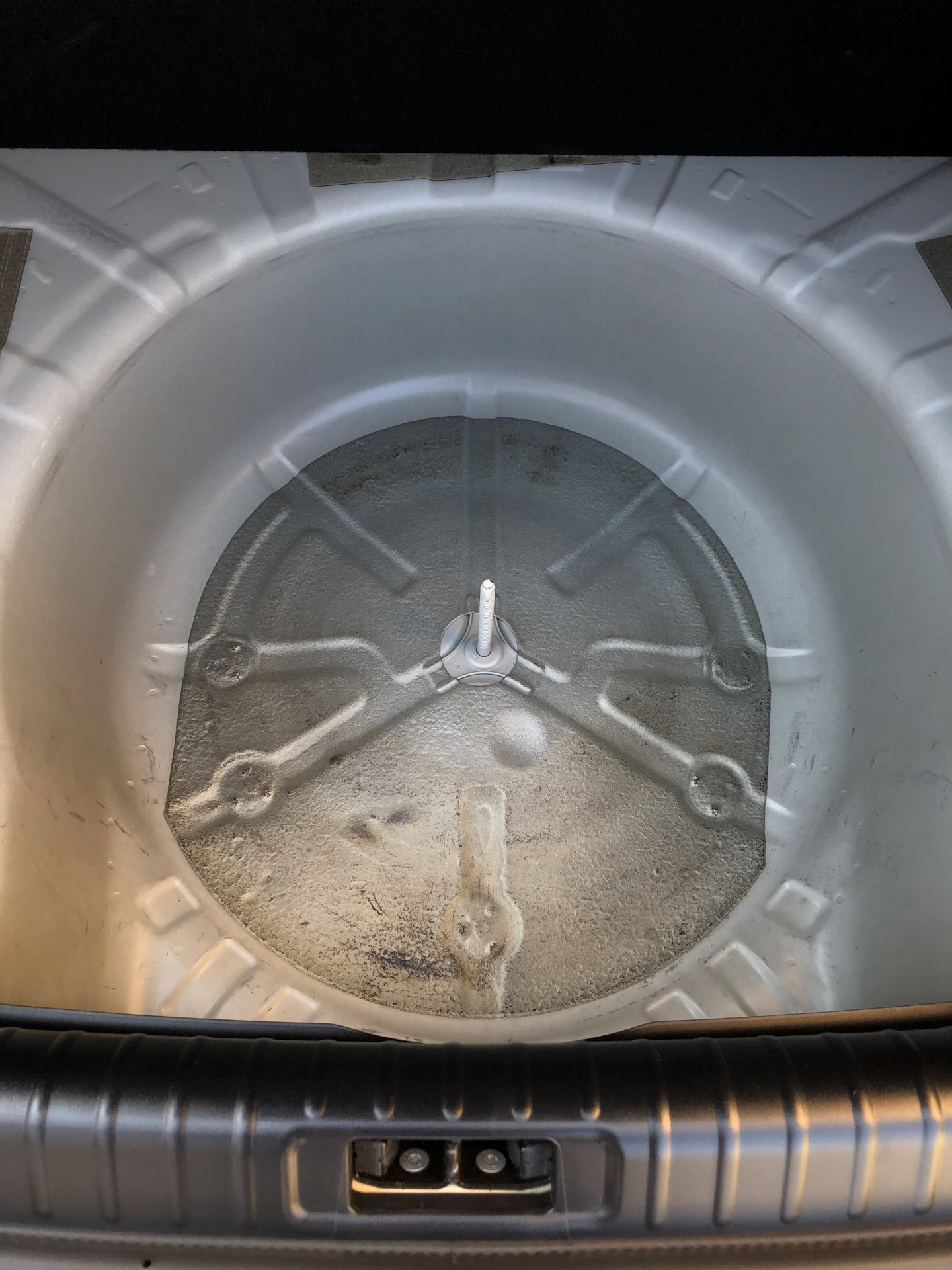

В 9-5 Conti
Занятно. А в доресте седане она лицом вниз лежит.

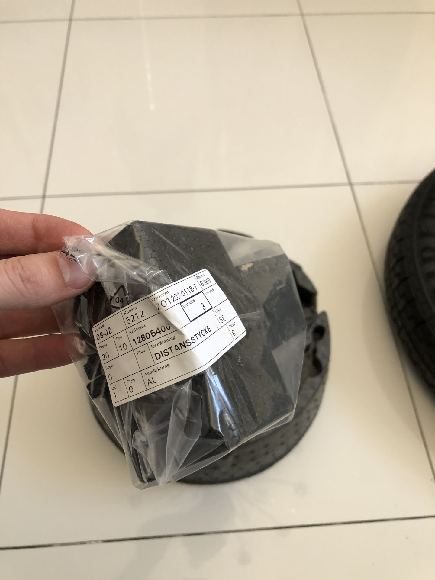

Воот, я тоже это приметил. У меня сперва идет на дно круглый пенопласт, потом запаска "лицом" вниз, и в саму запаску вставляется ниша с инструментами.
Видимо, решили сэкономить на пенопласте)))
Diim4iik
Есть фото этого пенопласта? То у меня нету его
В данный момент нету, ее номер 12793927, но в гугле ничего не бьется. Через неделю могу сфоткать.
Kalej
И в Опель заглянул, как в 9-5 тоже самое
RusBg
В 9-5 Conti
Как чисто!
RusBg
В 9-5 Conti

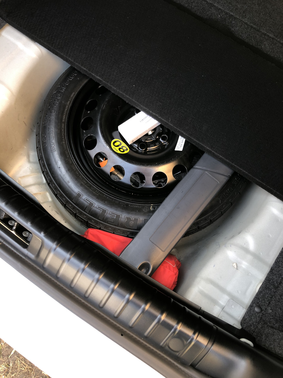

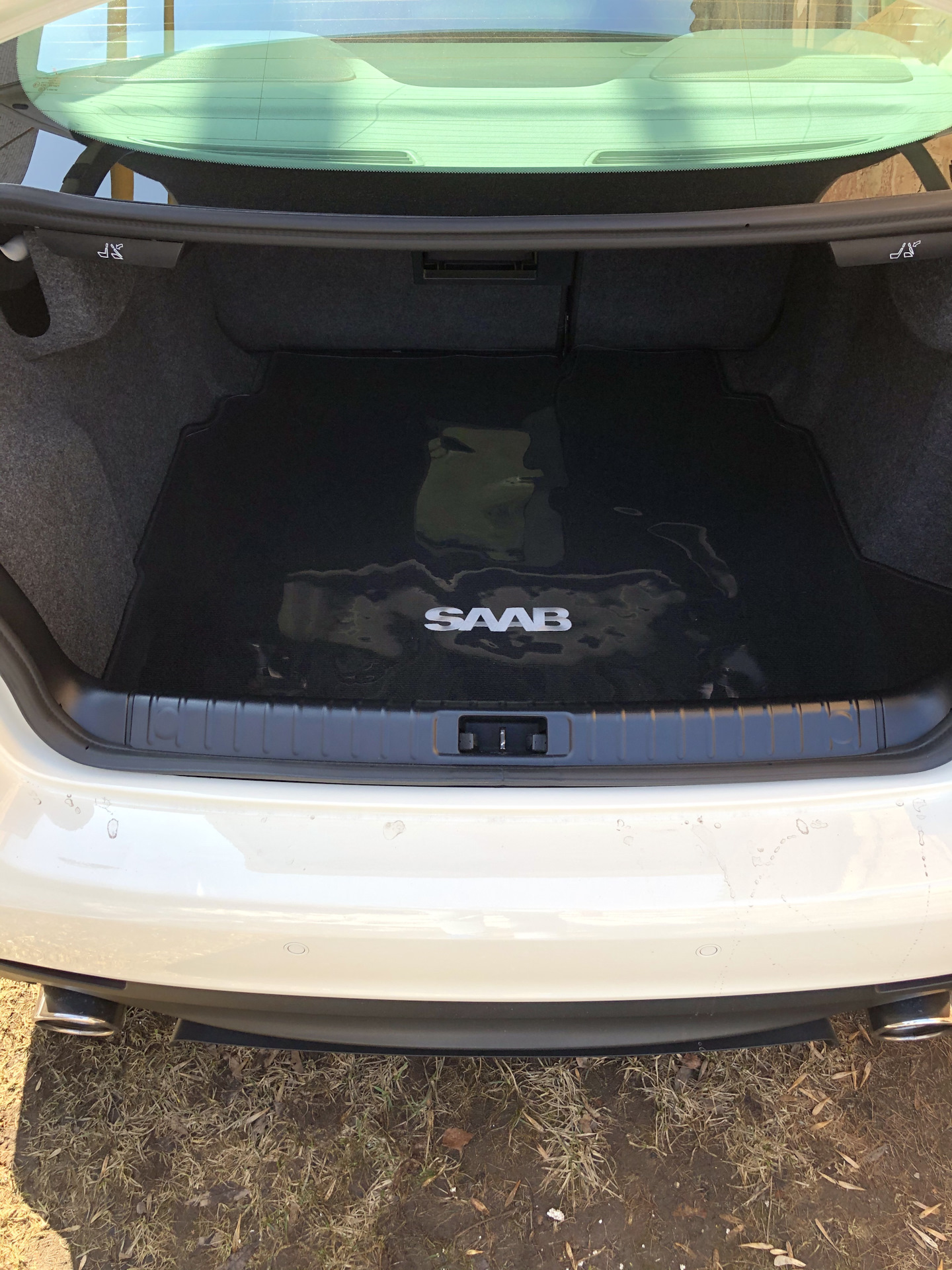

а почему футляр треугольника не на крышке багажника в положенном месте?
А есть такое место?
На 9-5 есть — выемка на крышке багажнике, где ручка закрытия.
А за 9-3 не подскажу
Diim4iik
А есть такое место?
В 9 5 там за защелках, себе в шпрот так же повесил
Marqies
Футляр с липучками с завода, плохо держится. А на крышку зажимы для футляра хочу заказать .
Ну он в совокупности зажим + липучка. Я зажимы покупал пару лет назад по 75 р оригинал
Есть их номер?
4606984
Правда, что-то сейчас цена на них очень впечатляет
Спасибо. Но вопрос не в цене, а что их больше нет в продаже.
Тогда надо попробовать поискать на разборках (ориентир 9-5 дорест (MY98-02)), либо на ebay.
Ну или напечатать на 3D принтере.

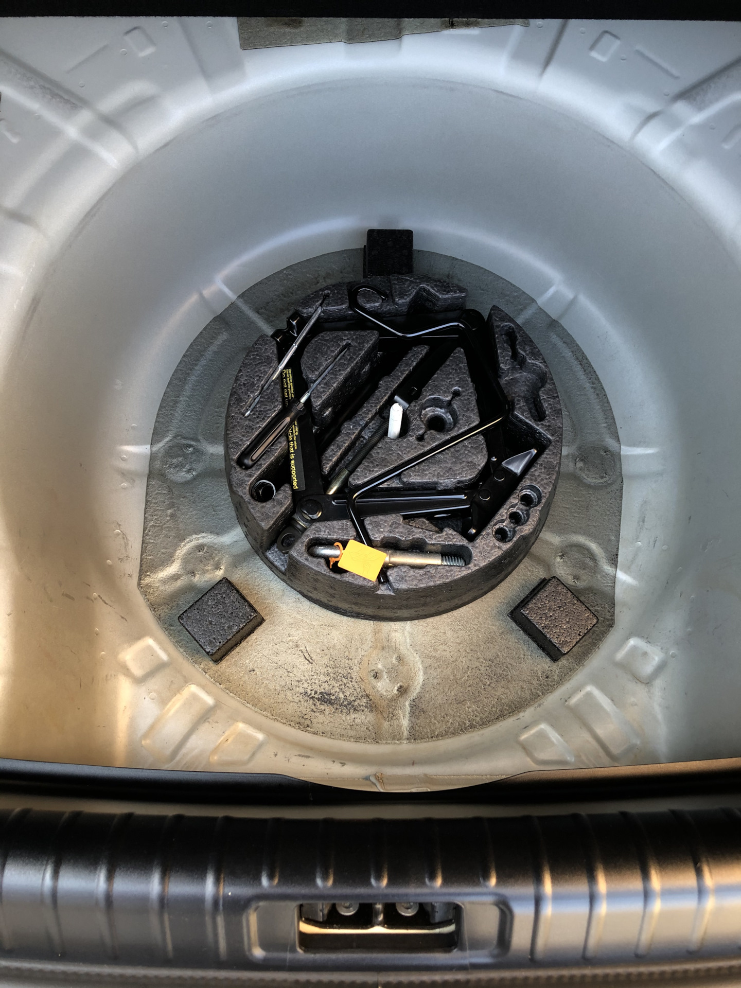

Оо, прикольно, у меня нету подставок этих под докатку, то сначала лежит докатка а уже сверху в ней набор инструментов
Я подумал что ты в бахилах, присмотрелся а это кросы 😂
Купить чехлы на чехлы, чтобы чехлы под чехлами сохраняли другие чехлы. )))

SHERIFF-BoSS
Три запасных болта и крючка для снятия колпаков не хватает)

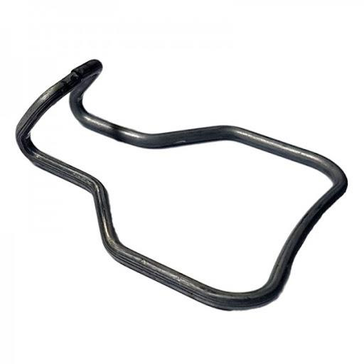

Такие мелочи интересно узнавать. А оригинальный крючек как выгледит? Не такой как на 10 фотке справа?
Я правда не знаю какой у Сааба оригинальный крючок, но органайзер у Вас опелевский и в нем есть место под оригинальный опелевский крючок. Вот его артикул General Motors 90375681
Прорезь для него рядом с буксировочной серьгой
а не подскажете артикул гайки, которая притягивает сию конструкцию?
В каталоге не нашёл. Можно на самой гайке посмотреть. Не забыть бы.
