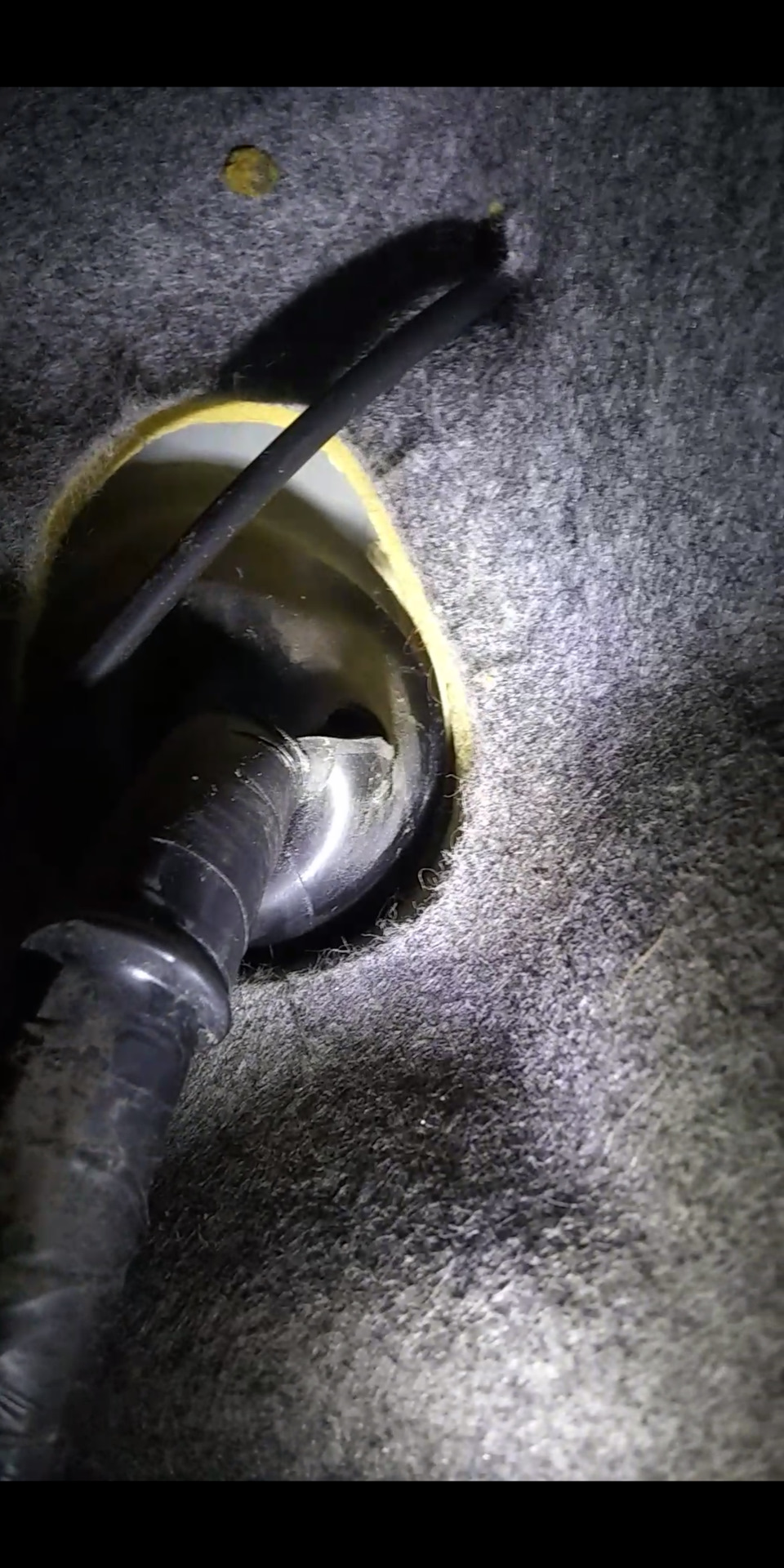

Для того чтобы протянуть провода в салон нужно: открутить колесо, брызговик и подкрылок со стороны водителя. Находим штатный жгут проводов и вдоль него в гофре протягиваем наши провода фиксируясь к нему стяжками.
Заводская изолента размотана и провода вставлены, протягивал их при помощи сталистой проволоки

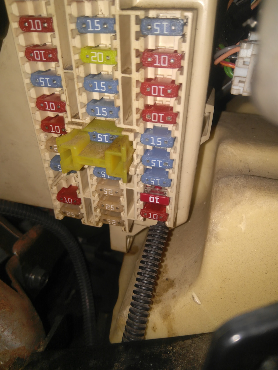

Для подключения контроллера к ручнику берем штатный провод из комплекта и отрезаем по месту ту часть где был плоский контакт с иголкой
Протягиваем провод от блока в гофре к бочку с тормозной жидкостью

Теперь всё работает как и положено, ходовые огни горят только когда все световые приборы выключены и опущен ручник. При включении габаритов, ближнего, дальнего или при поднятом ручном тормозе ходовые огни отключаются. На видео в начале видно как система включалась без диода, сейчас такой проблемы нет.

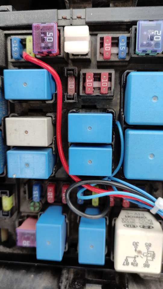

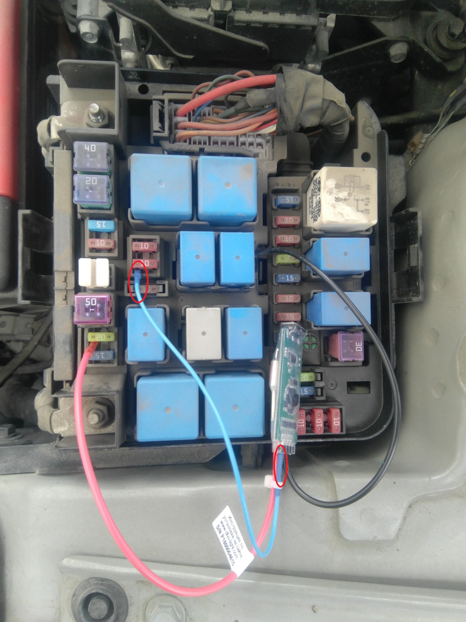

А зачем было тащить в салон провод для подключения к габаритам? В блоке предохранителей под капотом рядом с реле дальнего есть реле птф, туда приходит + при включении габаритов

Подскажите пожалуйста, куда какой провод подключать ( что бы ничего не спалить) в каким контактам реле .

Привет.
В салоне, он здесь выходит?
У меня порвалась резинка внутри. Ещё не разбирал. Пытаюсь понять, откуда заходит эта коса проводов.
Привет, она под пластиком который под рычагом открывания капота
Это значительно упрощает всю схему, этот момент я не учел. Спасибо за подсказку, надеюсь поможет в будущем кому-то
