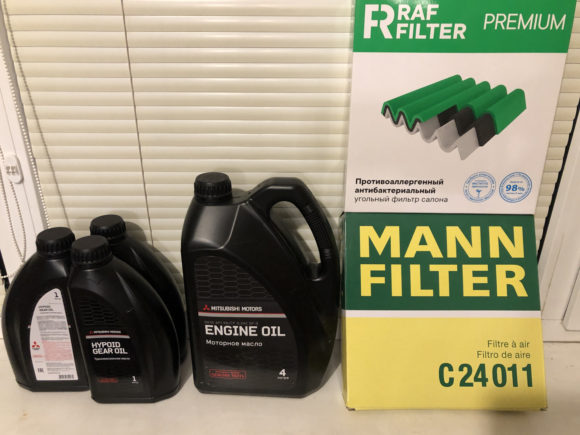

Отсюда образуется перечень расходных материалов для очередного ТО:
— воздушный фильтр салона – RF002MIXY;
— масло (4 л) – MZ320757;
— масляный фильтр – MZ690070 (запас фильтров приобретен мной давным-давно www.drive2.ru/l/572328238924173200/);
— прокладка сливной пробки – MF660035;
— масло трансмиссионное – MZ320282 (3 шт., доливать необходимые объемы буду из запасов СТО);
— прокладка пробки сливной горловины – MB001294 (2 шт.);
— прокладка пробки заливной горловины – MF660066V (2 шт.);
— воздушный фильтр ДВС – C24011.
Все приобреталось в автодоке.

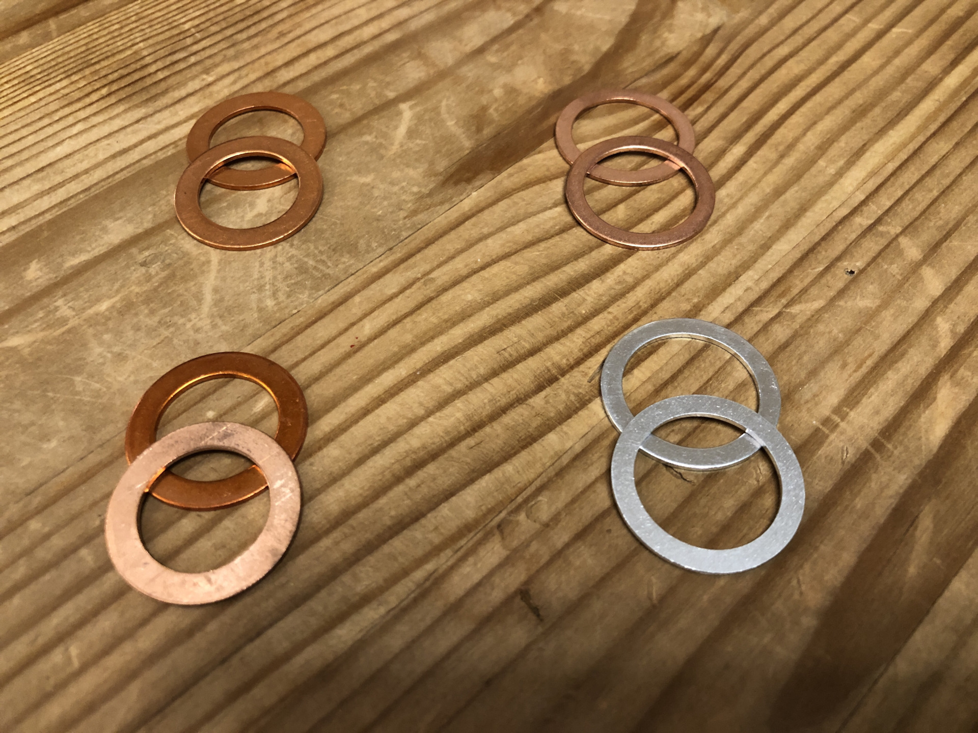

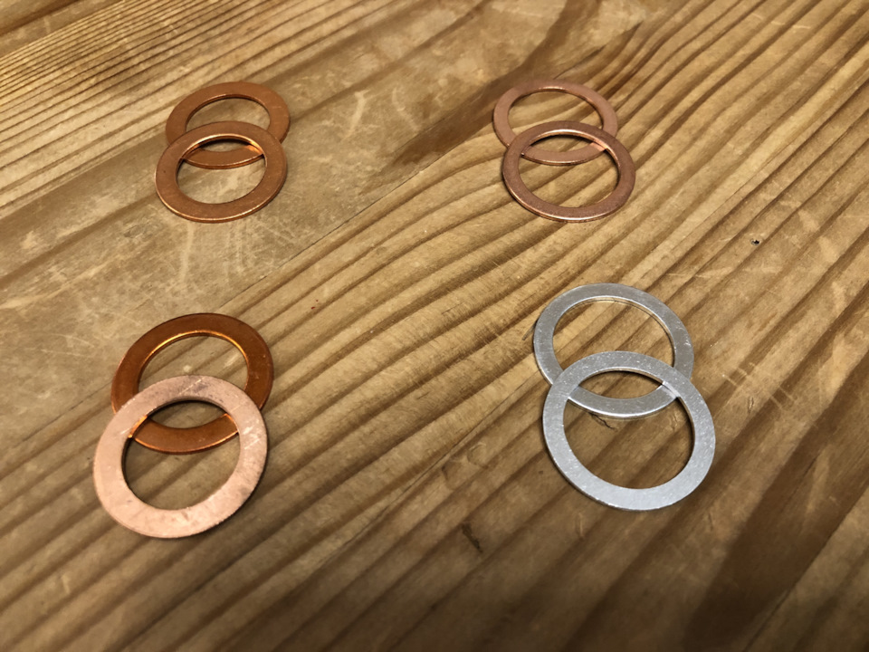

В части прокладок пробок сливной и заливной горловины дифференциалов каталог мне предложил замены производителя:
MB001294 на MD000312
MF660066V на MF660066
Решил заказать и искомый артикул, и замену с последующим сравнением. В любом случае пригодится, поскольку не последний раз меняю жижу в диффах. Вот что получил:
Слева-сверху – искомый мной изначально артикул MF660066V (на заливную горловину), слева-снизу – ее замена MF660066. Внешне практически никак не отличаются, за исключением небольшой разницы в оттенке метала.
Справа-сверху – искомый мной изначально артикул MB001294 (на сливную горловину), справа-снизу – его замена MD000312. Габаритные размеры совпадают, а вот материал изготовления — другой.
