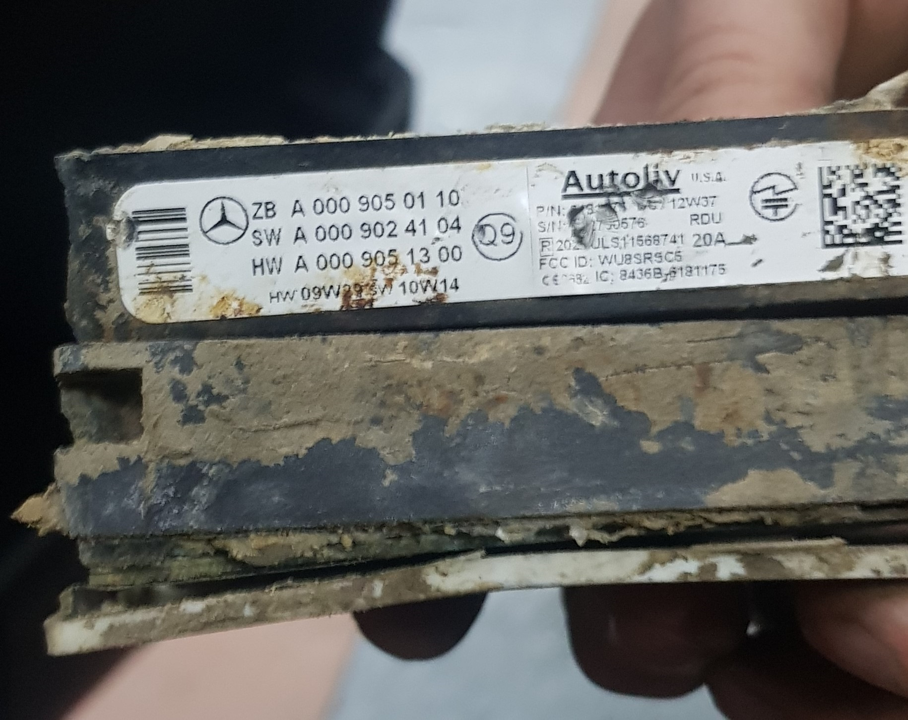

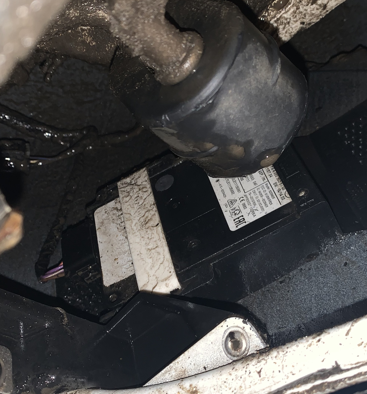

Так сложилось, что меня постигла судьба многих и мои радарные датчики немного испортились, точнее рассыпались в руках. Место их расположения не очень удачное, на них просто летит вся грязь с колес, как следствие, датчики быстро выходят из строя. В добавок на ранних версиях был открыт вентиляционный клапан, который с большим удовольствием сосал воду.

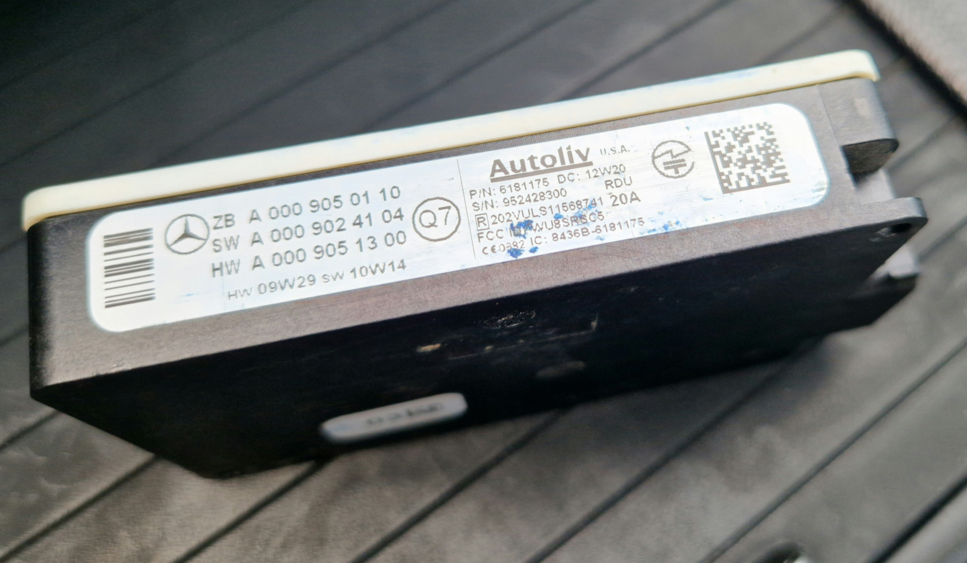

1. Блок управления радарами — A0009004701 -1шт
2. Сами радарные датчики — А0009059906 -4шт

Начал я с одного лишь вопроса, почему при поверхностной герметизации шва (без разбора), радары могут по прежнему протекать? Изучение материалов из которых изготовлен сам корпус радара, расставил все на свои места.
Маркировка PBT-GF20 на пластике сообщила, что у меня в руках по сути инженерный вариант обычной полиэтиленовой бутылки из под воды с добавлением 20% армирующих волокон.
Данный вид пластика характеризуется тем, что к нему супер хреново все липнет и имеет отвратительную адгезию, в общем, что прилипло — то скоро отвалится.
Поиски клеев/герметиков/эпоксидок и прочего привел лишь в одному клею, стоимостью за 10к тюбик. Все найденное остальное хоть и могло склеить (частично/временно), но теряло все свои свойства, т.к. не обладало температурной стойкостью, на всех специализированных составах для склеивания/гермитазиции пластика, было четко написано — клеим все, кроме ПЭТ.
На тридцатом варианте запроса к гугле "чем склеить чертов ПЭТ" наткнулся на производителя ремонтных составов для бамперов и прочих пластиков, выпускающих свою продукцию под маркой FULLEN POLYMER.
Оказалось очень годная штука, можно найти видео на ютбе, в ассортименте у них оказался ремонтный пруток для PBT пластика, кстати у нас решетка в бампере из него же.

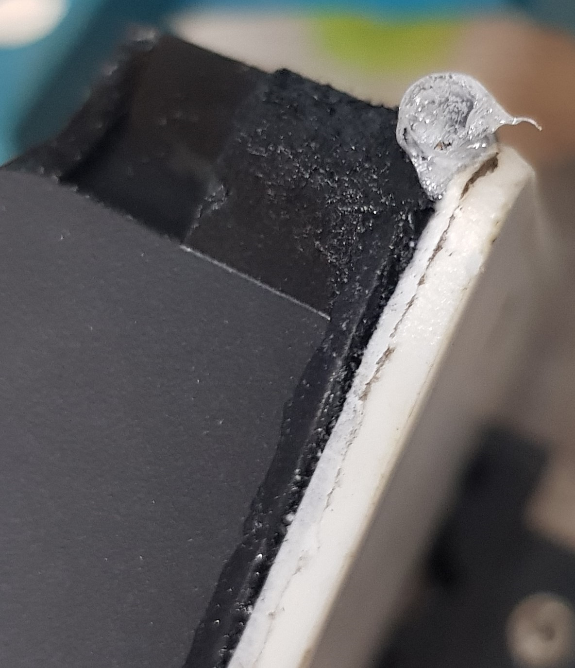

Позвонил на завод, проконсультировался, мне сообщили, что есть у них в Москве один мастер, работающий с их материалами и по технологии. Созвонились и вперед, не клеить, а запаивать полностью все швы расплавленным пластиком, который просто спекается между собою, в результате мы добиваемся полностью герметичной конструкции.
Фото процесса забыл сфотографировать, но тут видно, что происходит сплавление

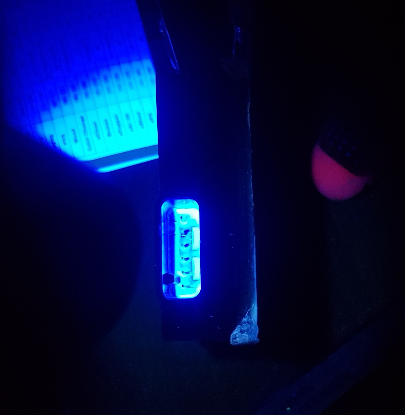

Для этого решил произвести герметизацию вокруг контактов, внутри разъема самого датчика. Тут нам потребуется похожий по свойствам материал + диалектрический. На выручку пришел жидкий пластик за 150р
В итоге покрывал им в слоев пять, очень удобно проверять качество нанесения UV фонариком. Т.к. по этой полиэтиленовой коробочке весь состав формировался в одну каплю, вот как машина покрыта воском и вы попали под дождь, эффект такой же.

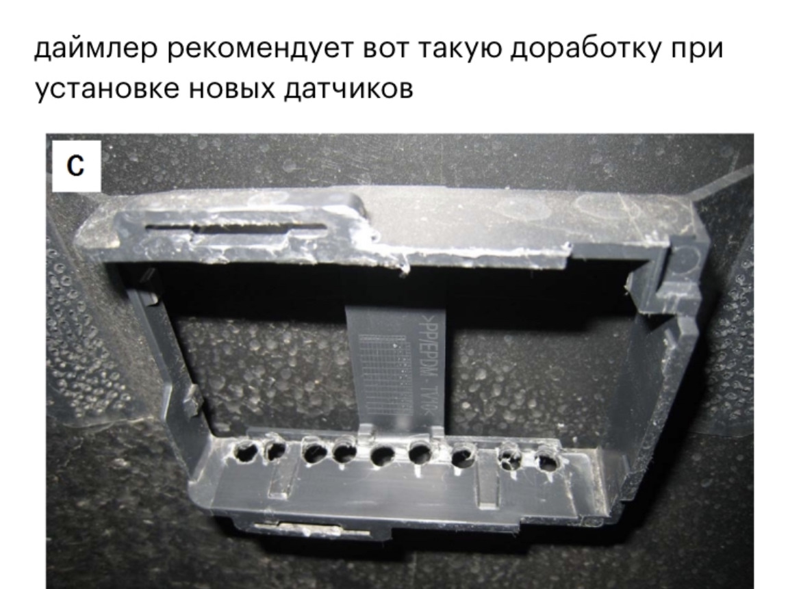

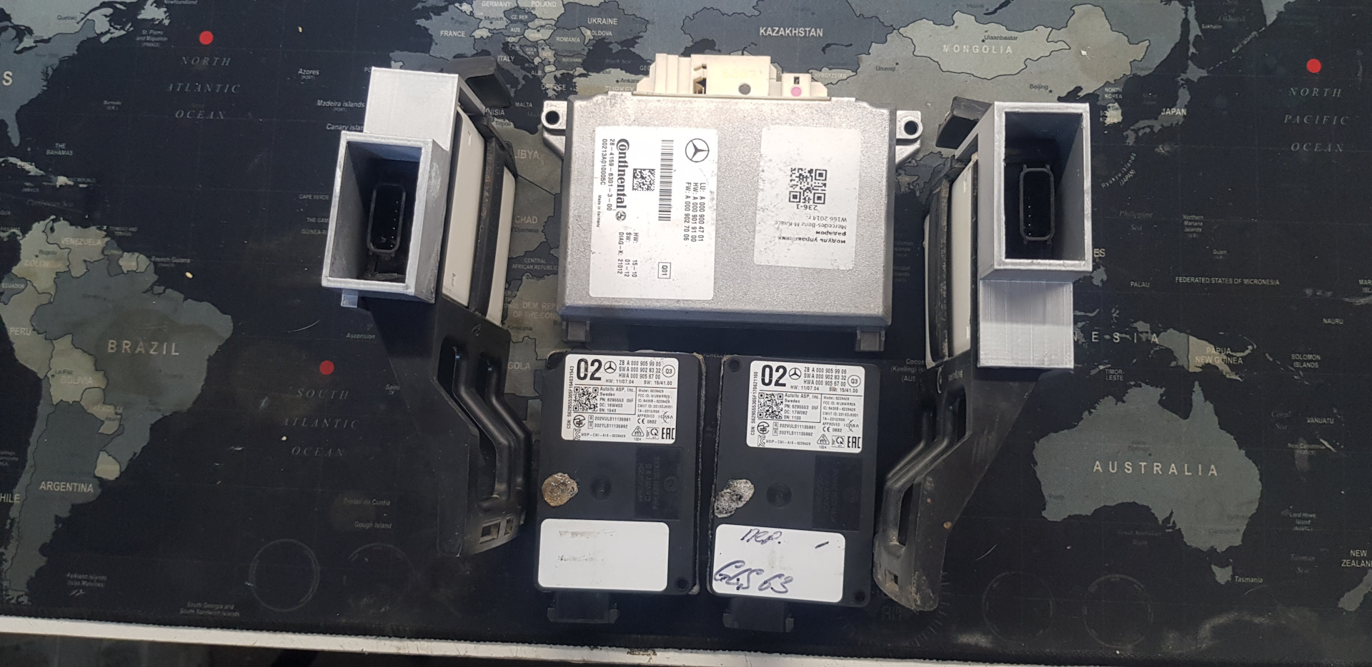

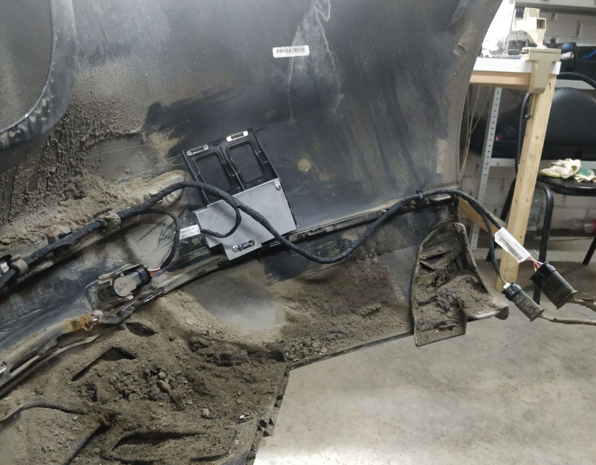

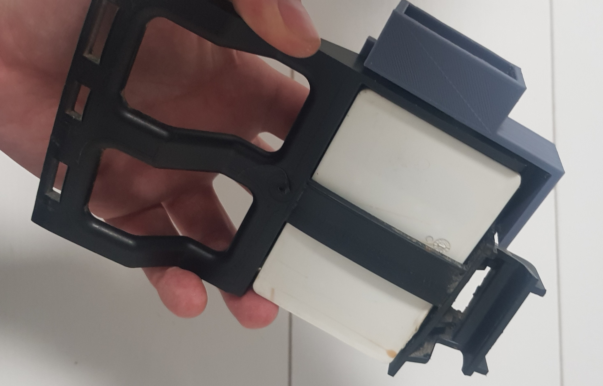

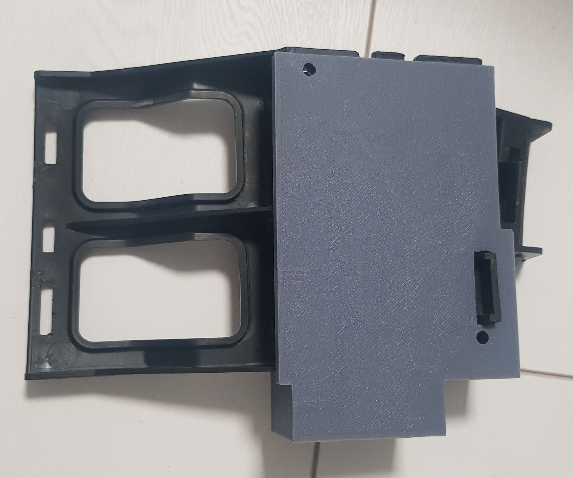

Для еще одной подстраховки от грязи с колес, изготовлены на 3д принтере защитный кожухи, которые максимально, в силу конструкции, защищают блок от прямых загрязнений, включая сам разъем, накрывая его.

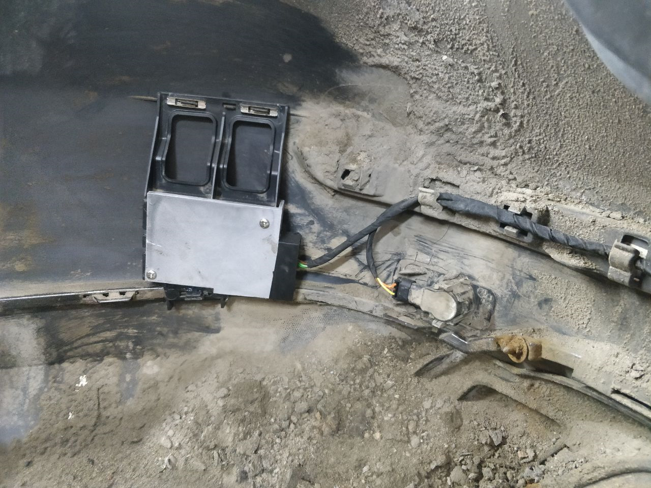

После всех мероприятий, отправляемся на установку
Ну и собственно, как уже все догадались, стоимость всех запчастей и работы меньше, чем проданные мною два живых передних датчика. Ремонт получился практически бесплатным, т.к. я не гнался получить прибль, а лишь отбить вложения. Оба датчика быстренько уши на авито.

Добрый день, а где можно взять напечатанную версию защиты, которая 3д?
Не подскажу
Здравствуйте, а можно модель на 3д попросить у вас?
Пришлите почту в личку, отправлю
Приветствую. Не поделитесь 3д моделькой. Буду ставить датчики, хочу сразу защиту сделать.

Привет! Есть возможность скинуть чертёж?:)
Добрый день можно выслать чертеж кожуха на почту aposh.ardak@mail.ru
Максимально грамотно всё сделал! Если есть вариант скинуть макет защитных накладок для распечатки на 3D буду признателен. Спасибо
Пришли в личку почту
Приветствую! Можно мне тоже пожалуйста макет?!🤝
Завтра все выложу на Ядиск.
Месяц назад сдох один радар, сняли, разобрали, даже пыли не было, остался герметичный. Сдох сам по себе. Проверил все ультрафиолетом (т.к заливал лак) так же без нарушений. Засунул радар в ведро с водой на сутки, потом разобрал-сухой.

Сегодня один звонок и через 30 минут он у меня. A0009050110.
320€.
На моем стоят A0009050110.
Правый утонул.
Какие номера можно взять как альтернативу?
Номер кузова WDC1660571A133952
Может кто поможет или посоветовать что делать.
Только те, что написаны у меня. Другие не будут работать
А0009059906?
радары 0009055701 или 8104 или 9906
Менять все 4 или только 2 задних или можно только один тот что утонул
Пары должны быть одинаковые
