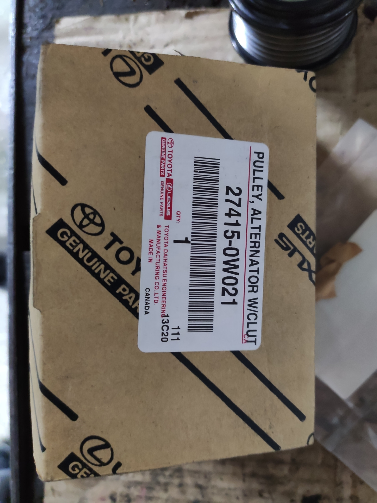

Как оказалось позднее, съездив к мастеру после ночных путешествий.) Приговорили муфту в генераторе, сказалось это тем что, при езде перестал заряжаться аккумулятор…В самый неожиданный и ненужный момент застряв в глуши в 1 ночи … Ну то ладно будет что вспомнить .) затем обнаружили конец пришел и помпе с роликом на натяжителе, они и издавали эти стремные скрипы .)

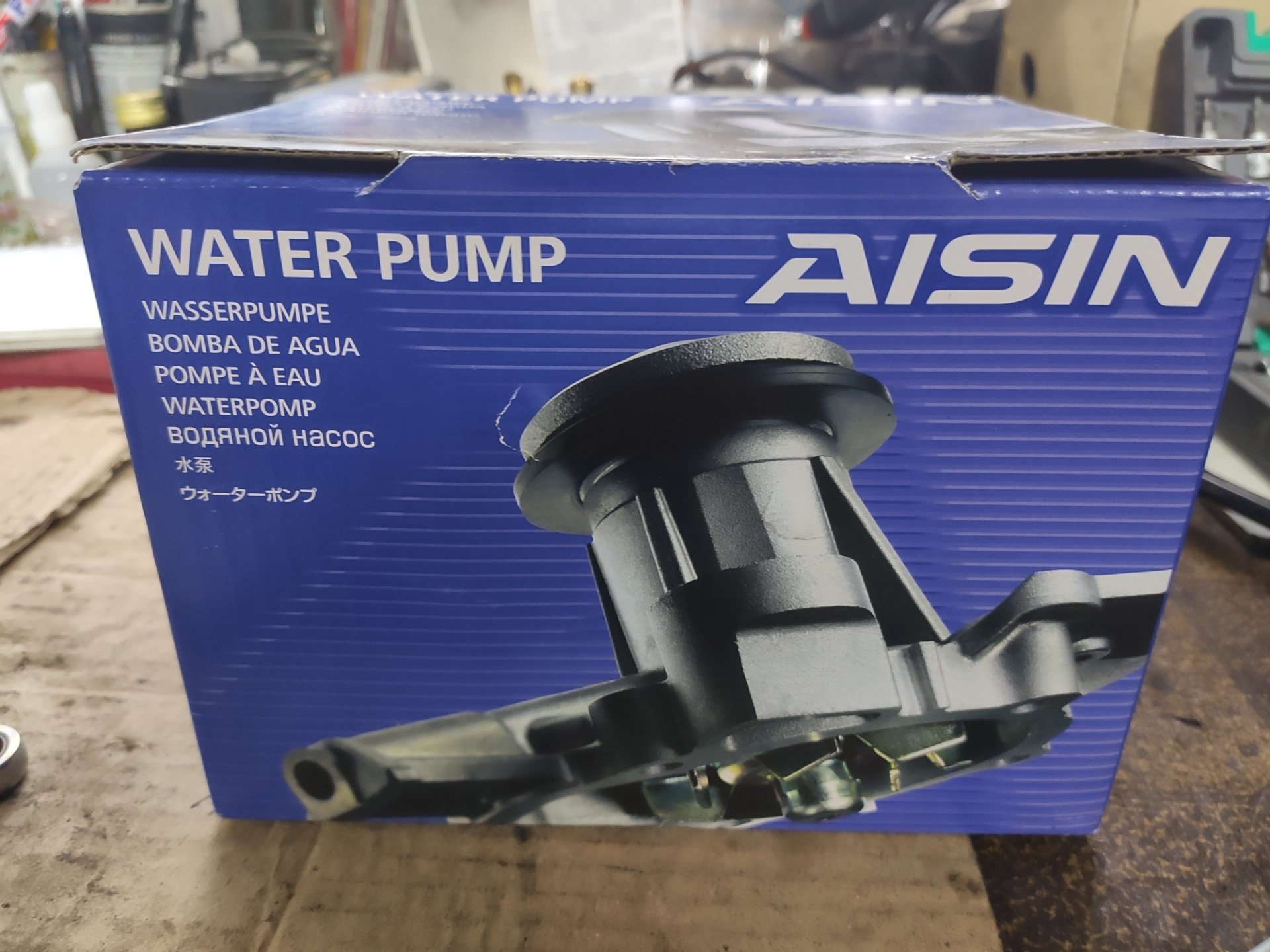

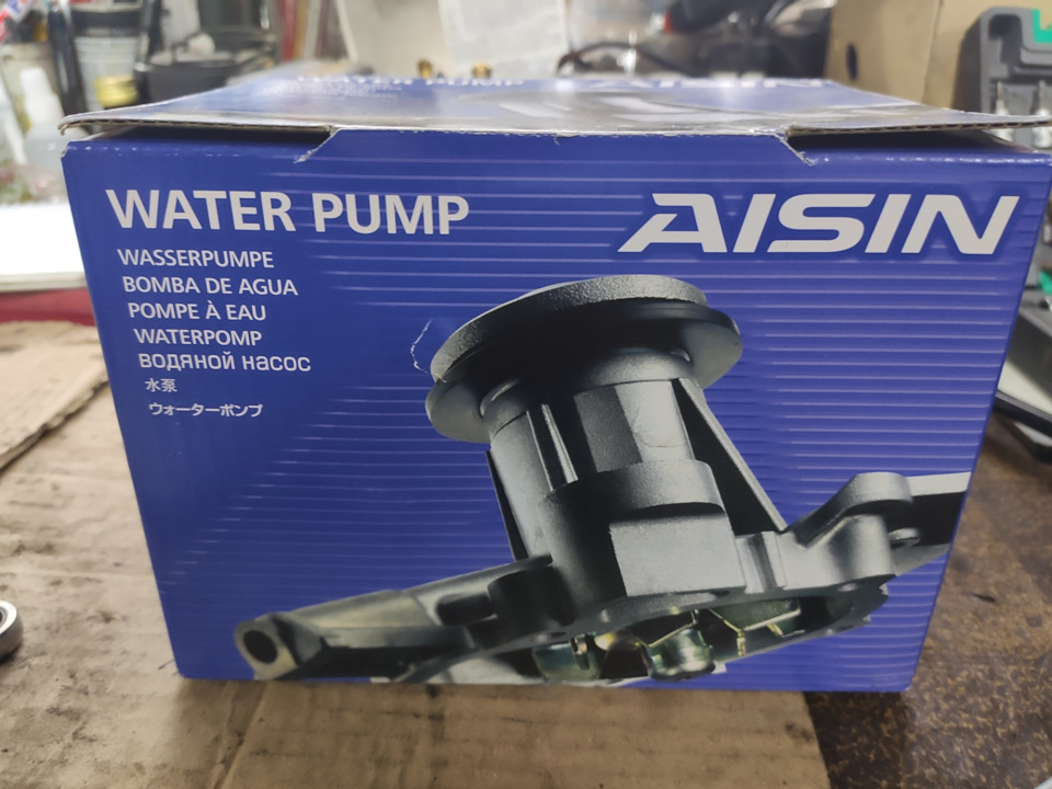

Замена помпы Aisin, тот же оригинал Toyota, спасибо форуму и ребятам которые рекомендовали. 5300₽

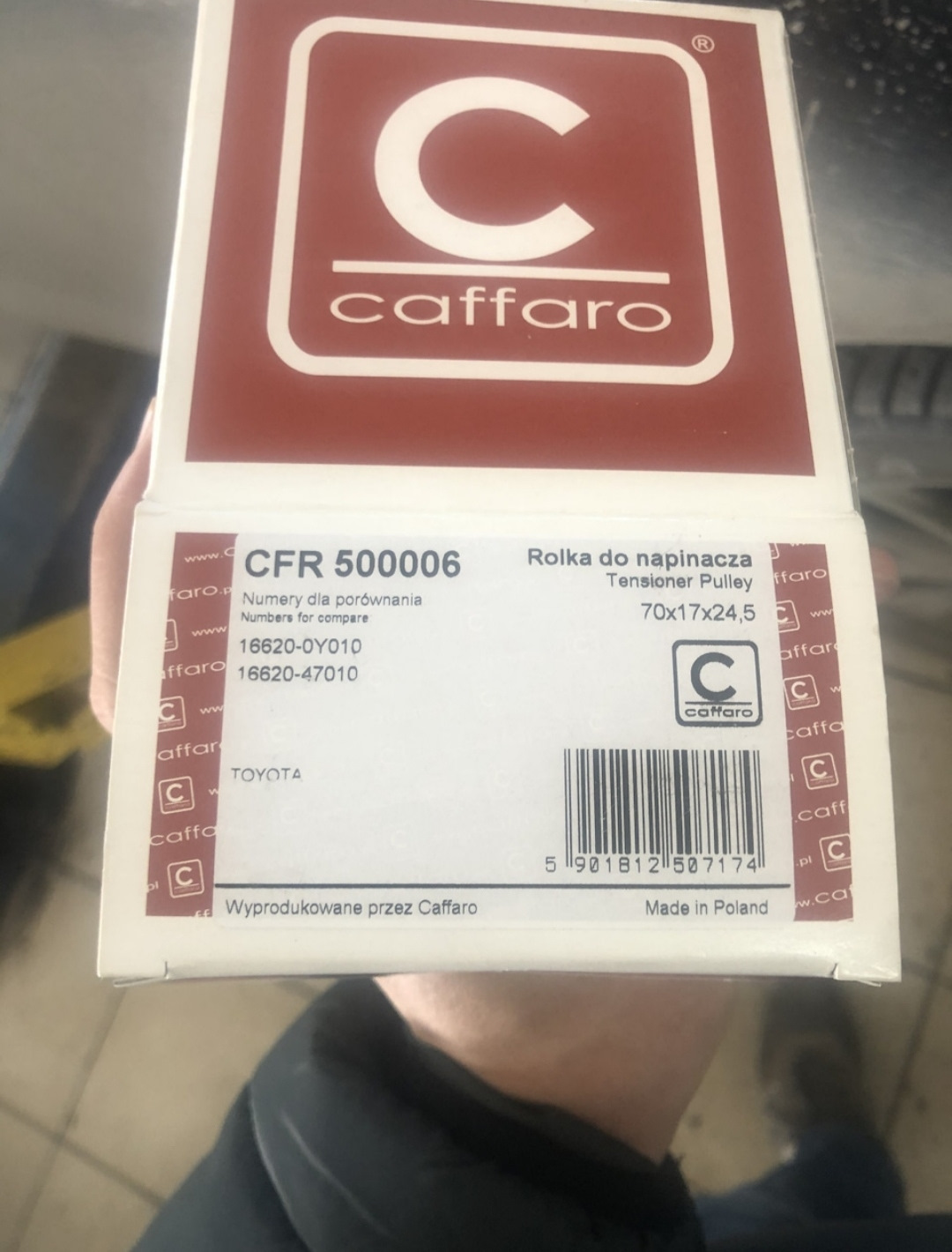

Замена ролика на натяжителе, все подошло без проблем как родное ) 1200₽

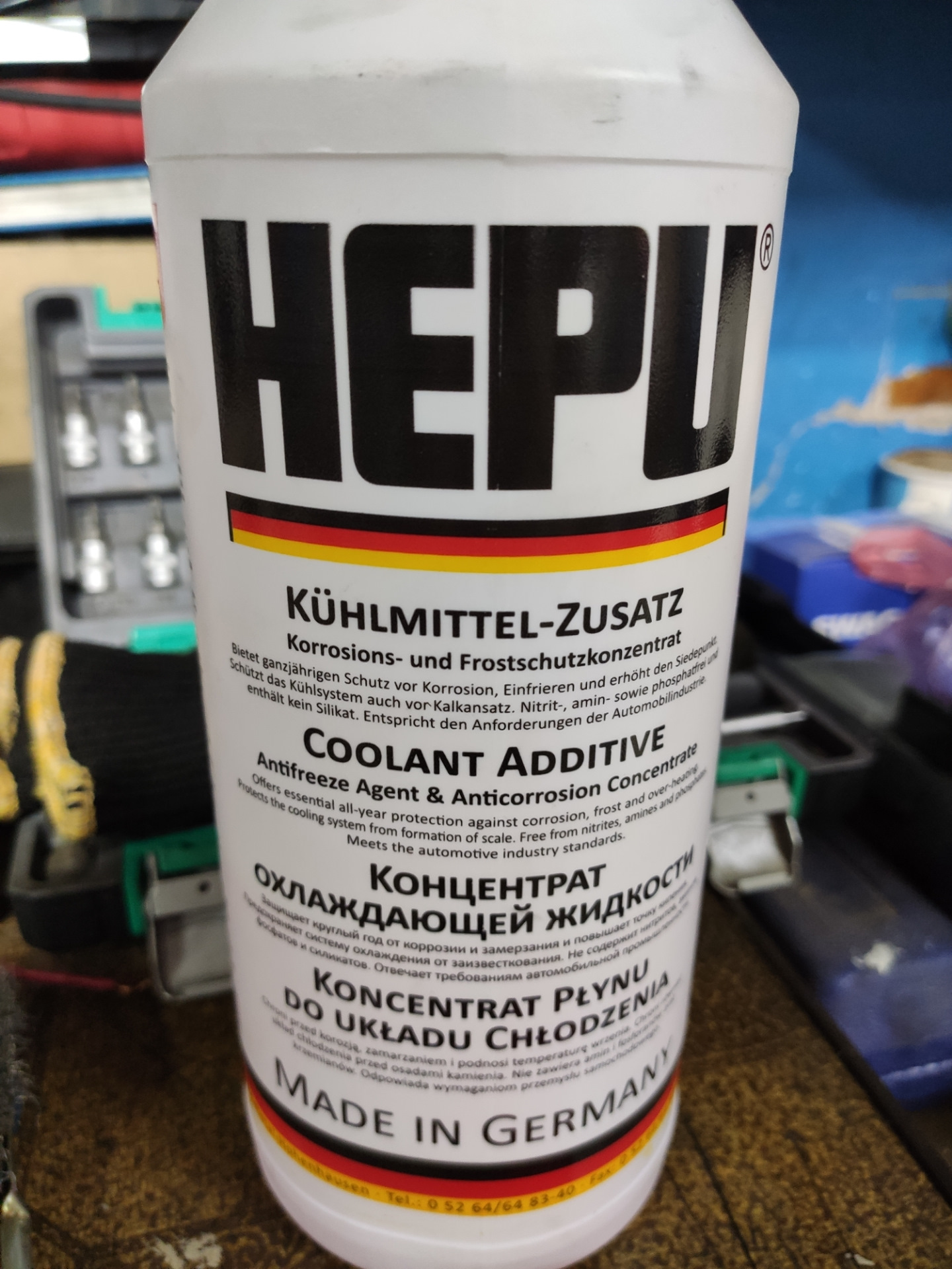

Новый Антифриз разбавляли с водой, вышло около 5,5 л. + —

Переходим к Генератору: Замена подшипников, муфты и щёток. 7000₽

Звук помпы ни с чем не перепутать))) уж очень он специфичный. 80к назад менял помпу, поставил айсин, сейчас купил оригинал, скоро ставить буду, посмотрим что больше живет, разница между айсин и оригой 2,5 р, не так уж и много.

А у помпы какой парт? И она с прокладкой идёт?
Она уже шла с прокладкой, ничего докупать не пришлось, а вот парт номер я не скажу, сфоткал только коробку )

Какой aisin только оригинал если даже это одно и тоже и всего 2.5 тр.
Ну 2,5 столовой на дороге не валяются, тем более если по качеству одно и тоже)
Я тоже конечно за aisin и вообще предпочитаю хороший аналог чем непонятно что в коробке оригинала.
Тоже такой звук. Помпа придет со дня на день, тоже aisin 4900 руб.
Месяц назад помпу за 3700 взял, сейчас лежит, ждет замены. Тоже aisin
Нормальная разбежность в цене… Вот такие поставки к нам в Крым доставляют .))
Все для людей, как говорится.
это одно и тоже. помпа в оригинальной коробке тот же айсин, только затерта надпись. ее перемещают в оригинальную коробку и добавляют цену.
Я тоже так думал когда айсин покупал)

Крышки на обгонке не хватает и антифриз лучше не смешивать разных производителей.
Возможно и так, спасибо за отзыв, немного не врубаюсь что за крышка ? Я в этом не сильно соображаю 😉
Вот здесь должна быть влаго/пыле защитная крышка, она одноразовая.
Понял спасибо, спрошу у мастера, как это так такой нюанс мы пропустили.)
Вот католожный номер заглушки (27416-0W050)
Спасибо друг 👍
