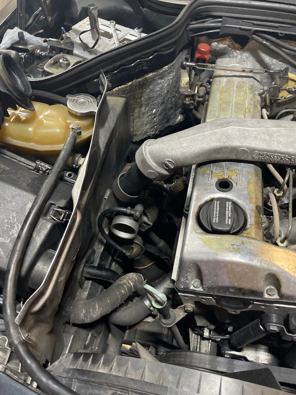

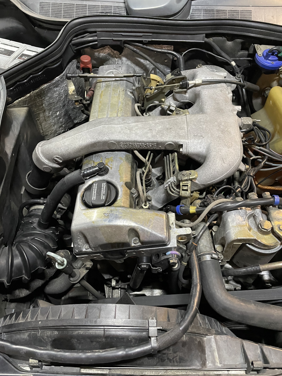

Давно уже лежит у меня перебранная турбина, вот решился поставить ее, хотя та которая стояла еще нормальная, но лучше пускай стоит новая)
По замене ничего сложного, хотя с подъемником было бы удобнее, как ни странно.

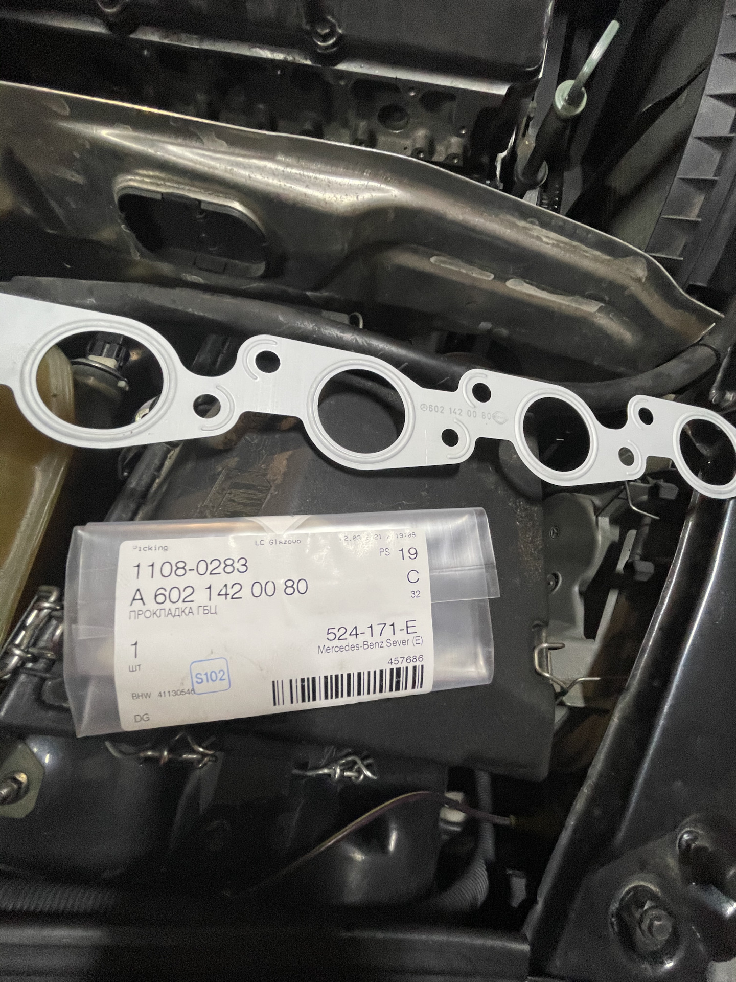

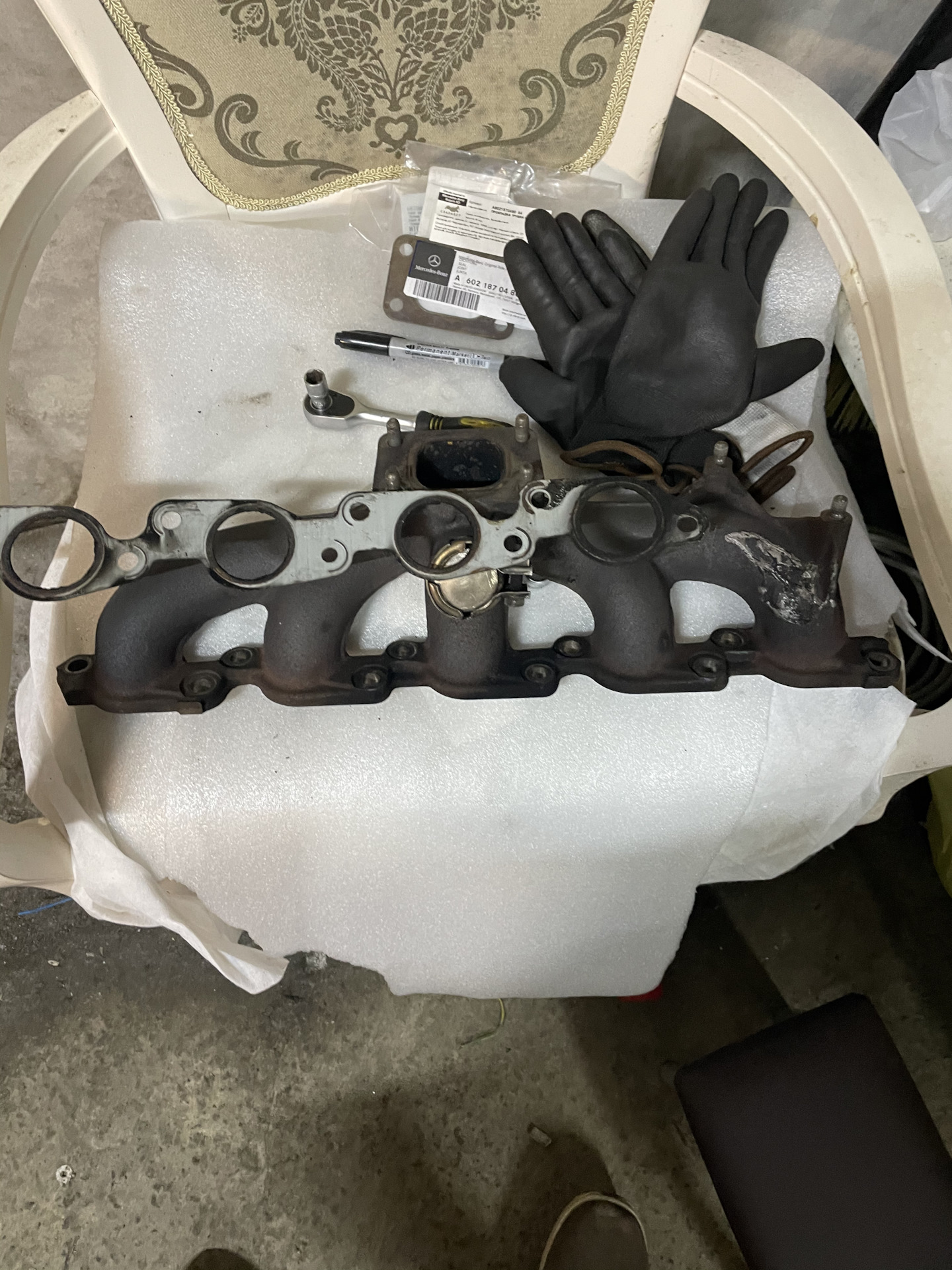

Старая прокладка выпускного коллектора, была вроде нормальная, но, раз купил новую — ставим)

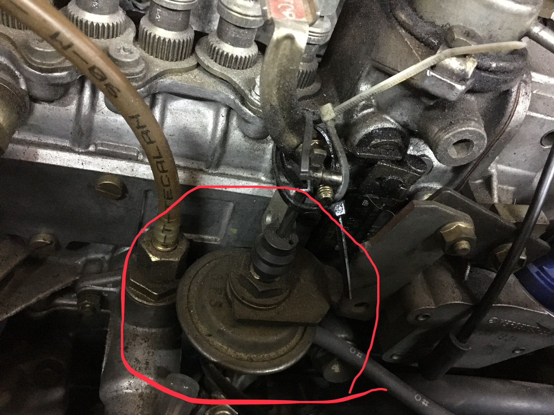

Чтобы заменить клапан который прерывает подачу топлива, пришлось немного повозиться с впускным коллектором, не ко всем болтам легко подобраться, а откручивать топливные трубки не очень хотелось.
До меня какой-то япошка придумал «офигенную» систему, фото ниже
По мне так, смысла в этом никакого и зачем изобретать велосипед, если новая стоит 700р? Но видимо не хотел разбирать движок🤷🏻♂️

При сборке впуска заменил прокладку коллектора, прокладку между коллектором и трубой и уплотнительное кольцо к турбине.

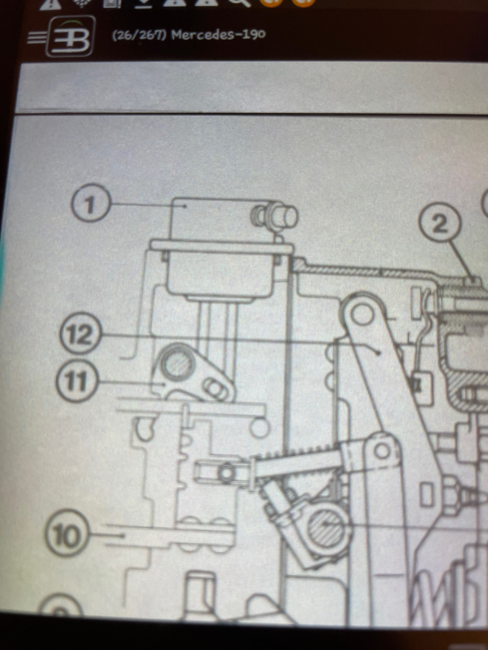

В конце хотел бы подметить, что при установке глушилки, надо попасть в паз рычажка остановки подачи топлива.
Я сразу этого не заметил, поставил просто сверху и из-за этого мотор глох не до конца, если можно так сказать) заглох только после того как ослабил пару трубок на форсунках, так что перед тем как что-то делать лучше еще рас прочитать книгу))

Старая прокладка коллектора явно сифонила, моторный отсек эталонно чист.
Про прокладку надеюсь это не сарказм?)
