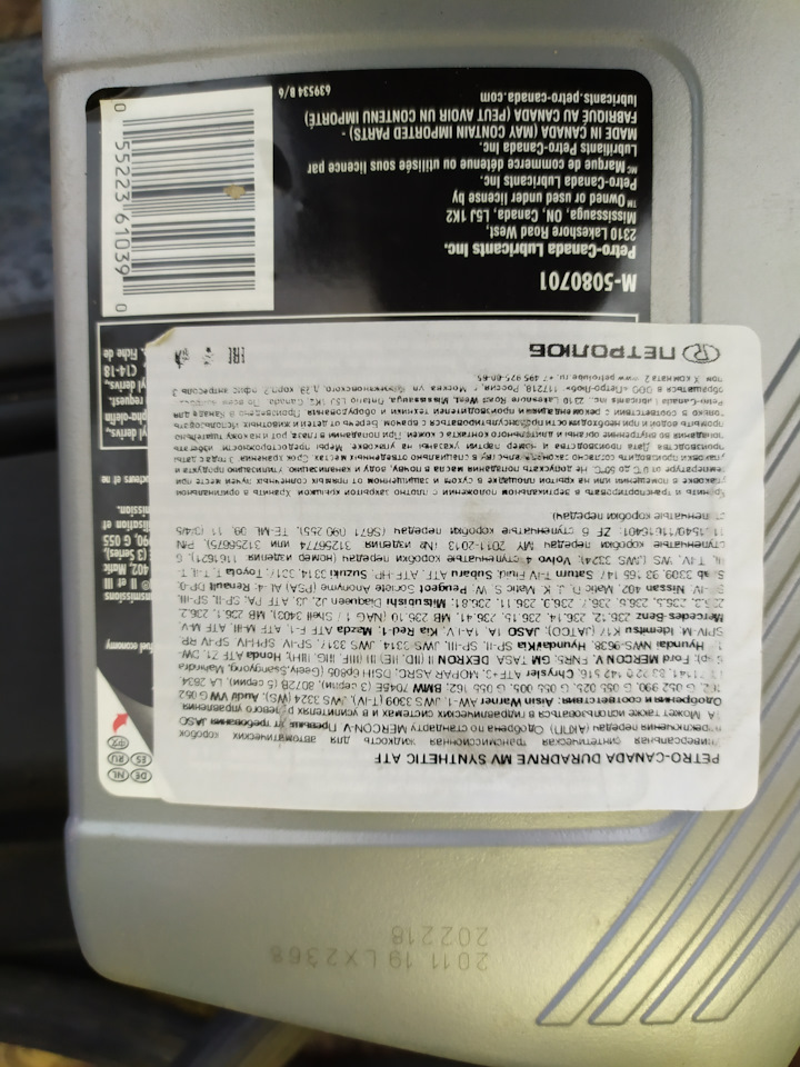

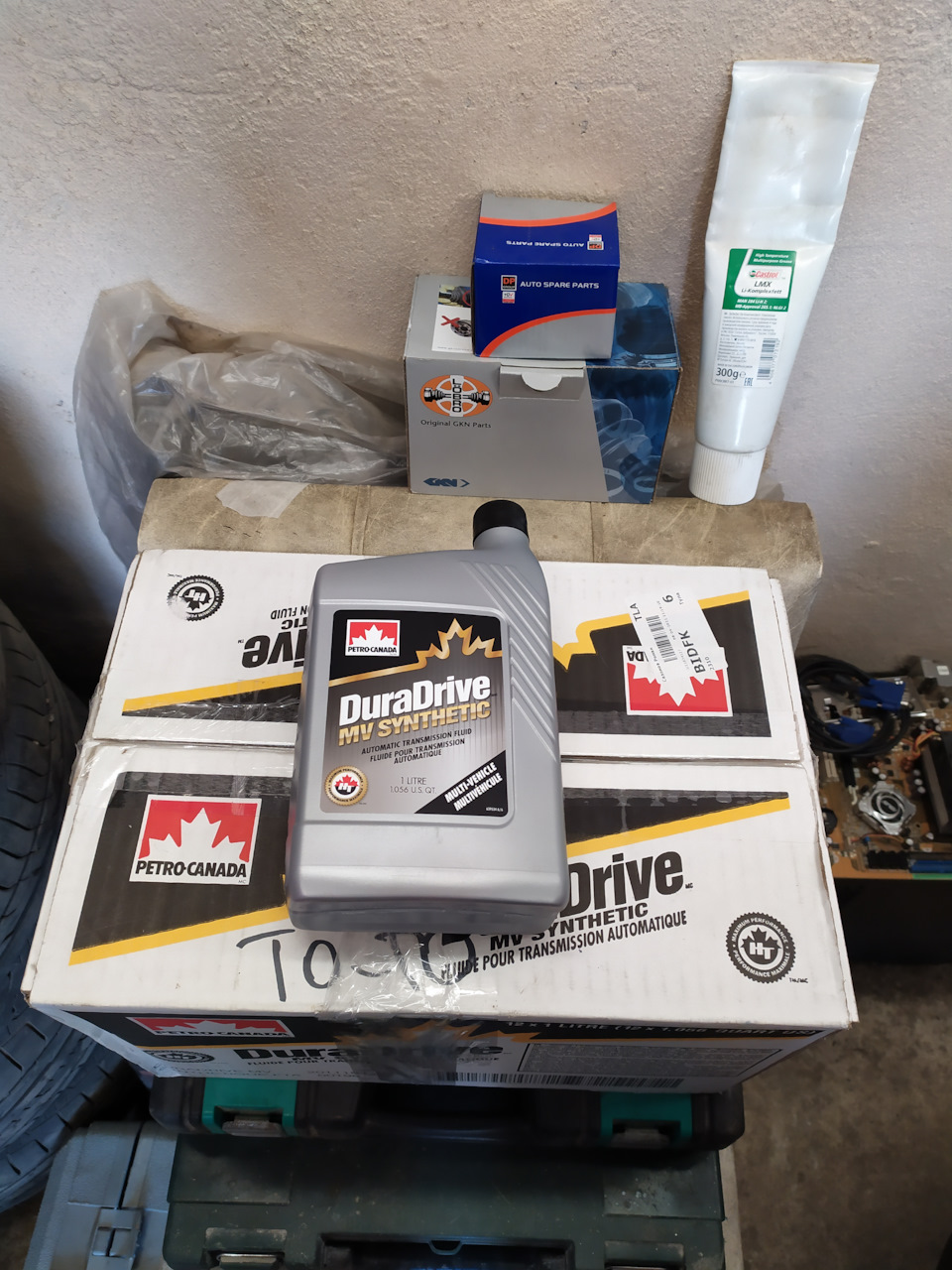

Заменил масло в акпп, все делал как описано в бж Fedor940, отличная инструкция. Единственное не смог снять быстросьем с теплообменника, ломать не стал и открутил от коробки трубку. Масло взял petro canada 13 литров для полной замены замещением+чтоб был запас тк в планах установка доп радиатора. Многие его хвалили и по цене адекватно, оригинал масло нынче совсем космос стоит. Для замены так же приобрёл новое кольцо сливной пробки, контрольную пробку с уплотнением, заливную пробку с уплотнением, все взял LR тк опять же в три четыре раза дешевле Volvo.

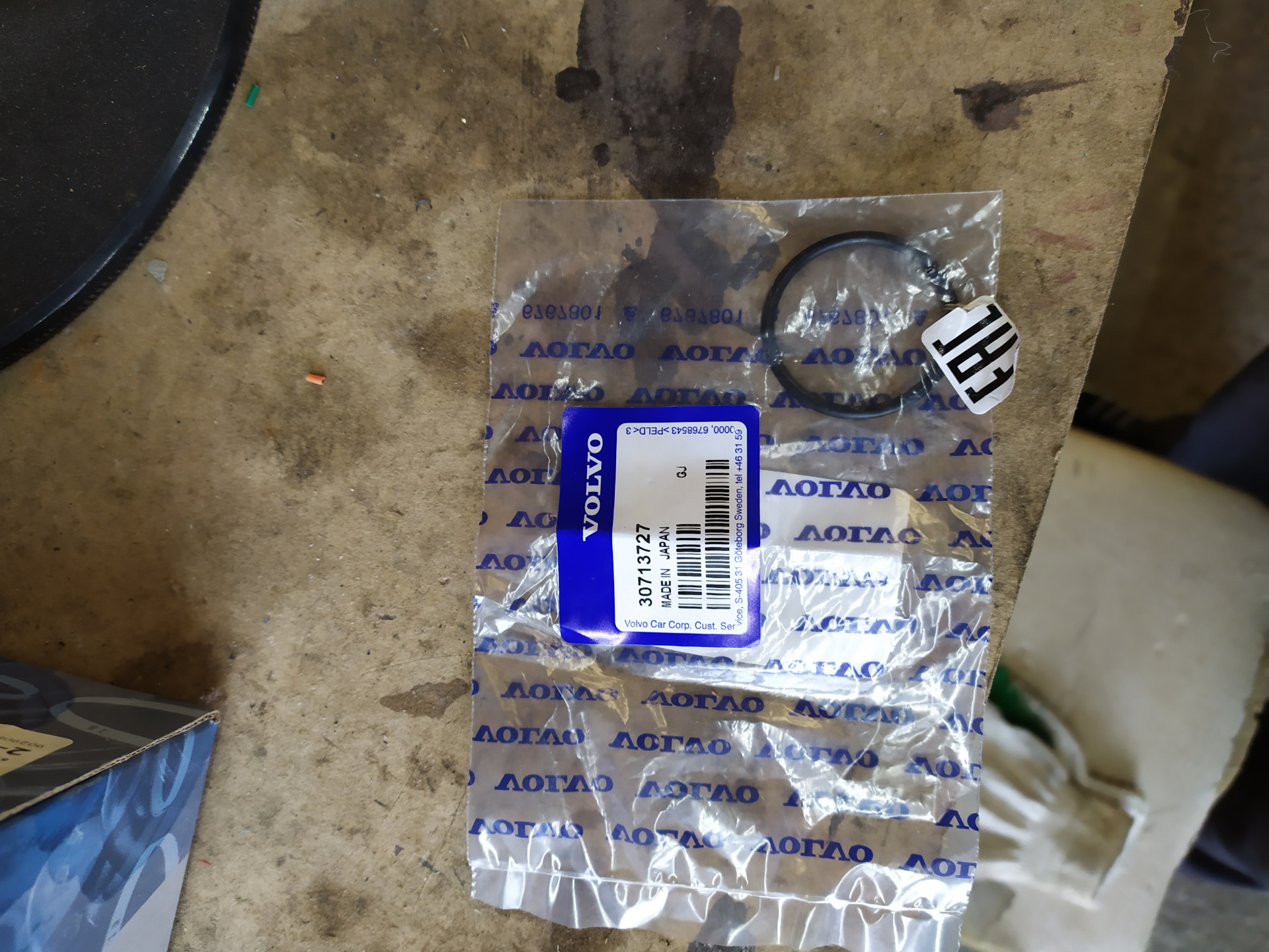

Так же заменил сальник левого привода, было приличное запотевание, взял LR оригинал, опять же дешевле Volvo в 2.5 раза. А вот кольцо уплотнительное привода взял оригинал вольво, и оно оказалось меньше в размере чем то что стояло, поставить его ни как не удалось, оставил старое колечко оно ещё хорошее, масло оттуда все равно ни как не потечет тк его там нет! кто пишет что из за него может течь это бред, оно выполняет роль пыльника чтобы в шлицы не попадала вода грязь пыль вот и все.

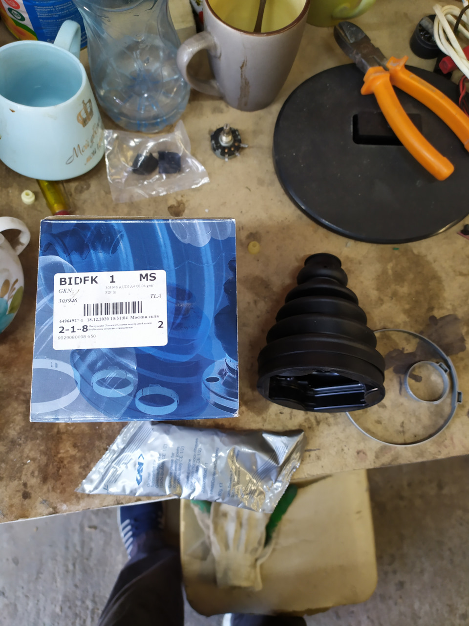

До кучи так же заменил трипоид с пыльником. Туда уже когда то лазили, пыльник уже стал мягкий вот вот развалился бы, стояла шайба под приводом тк в стакане есть выработка, на самом трипоиде тоже была выработка. Пыльник купил от ауди а6 а трипоид от форд фокуса, все встало болтон. Уже не помню где я нашёл этот трипоид, но было написано что фордоводы ставят и по качеству норм. И очень он похож на трипоиды от мондео, которые я ставил на сааб, надо на досуге померить их. Смазку использовал как всегда castrol именно для трипоидов. Потом когда нибудь заменю трипоид и в правом приводе.

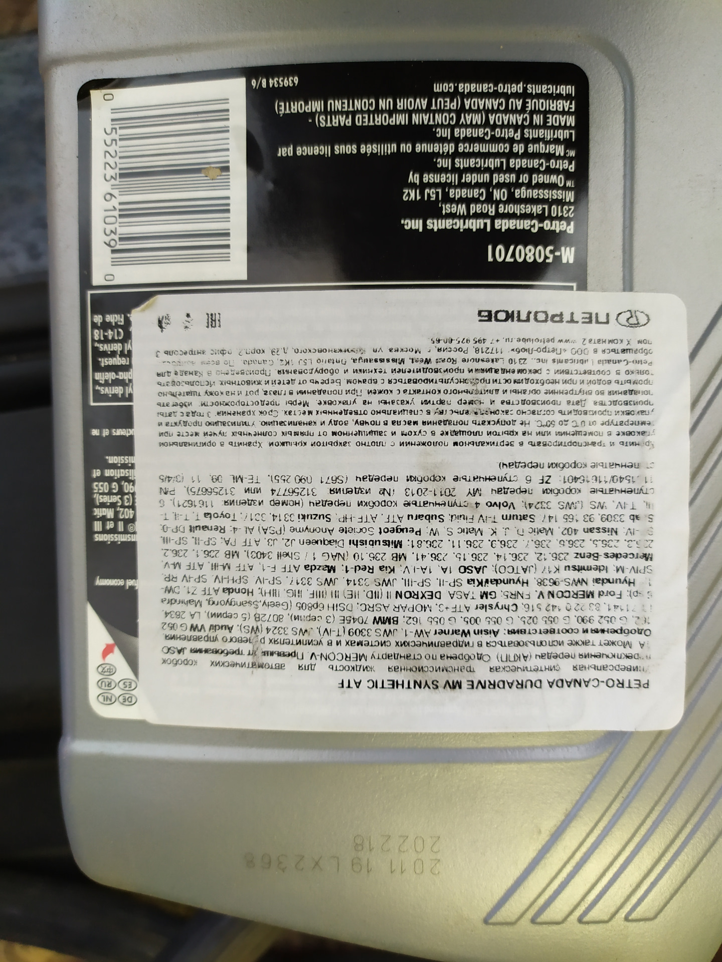

Это же 3 дексорн?
Супервкусная цена на это масло
Мне кажется что это не 3 декстрон, завтра если не забуду сфоткую этикетку с допусками
Там ж айсин?
Айсин
Converse
Это же 3 дексорн?
Это не 3 дексрон

подскажи номерок трипоида фордовского, чтоб не искать.
На фотке же есть) ss1438
Провафлил
ShopheR
Ааа. Так это неоригинал)) я то думал ты надыбал оригинальный фордовский трипоид отдельно…
