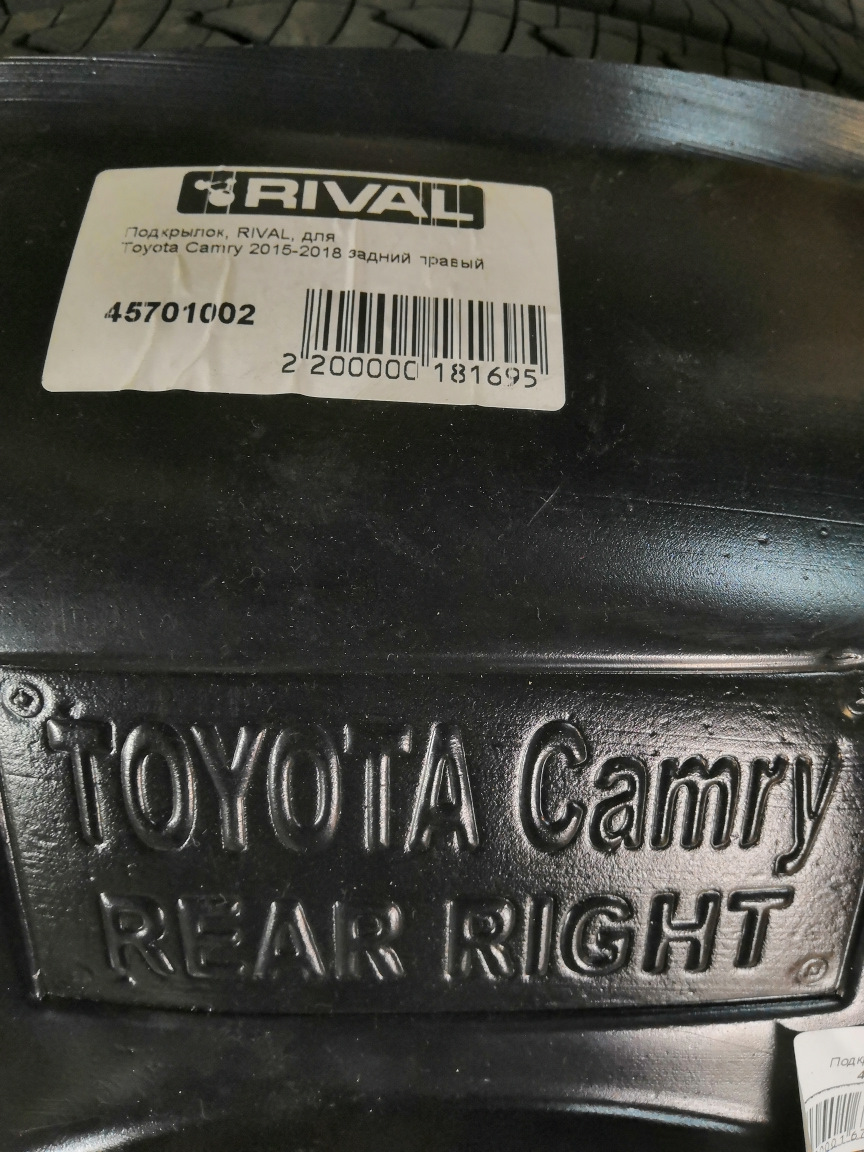

Повелся я значит на отзывы по установке пластиковых локеров от камри 55.
Прикупил:
Rival 45701002 Подкрылок задний правый 1114р
Rival 45701001 Подкрылок задний левый 1114р
Пластик мягкий, качественный, легкий.

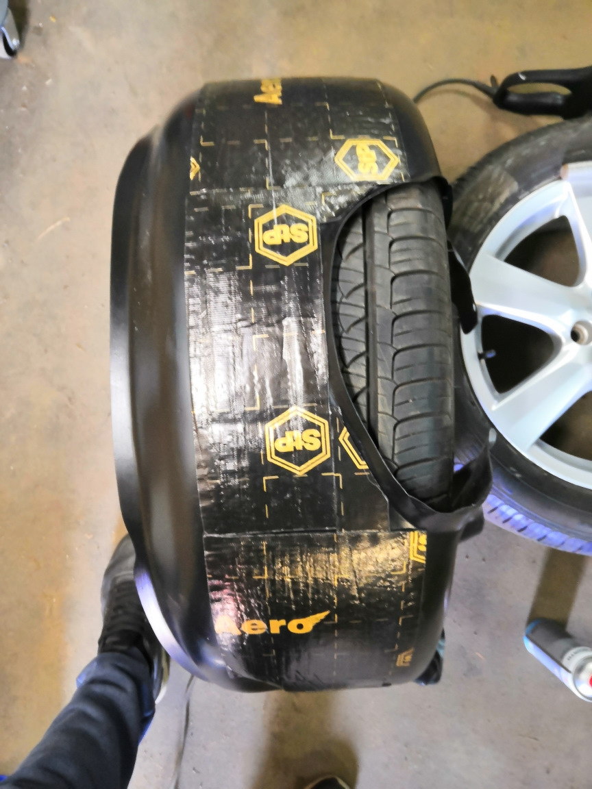

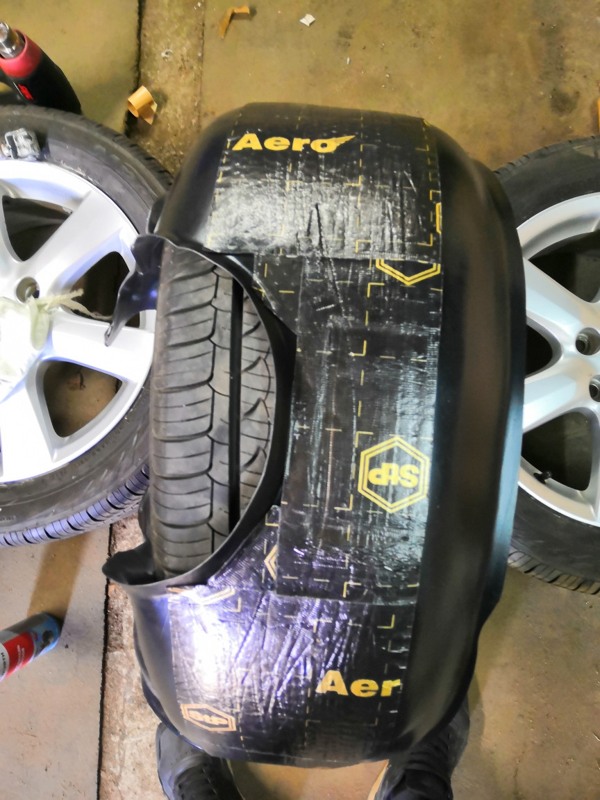

Проклеил лайт виброй, довольный, был.

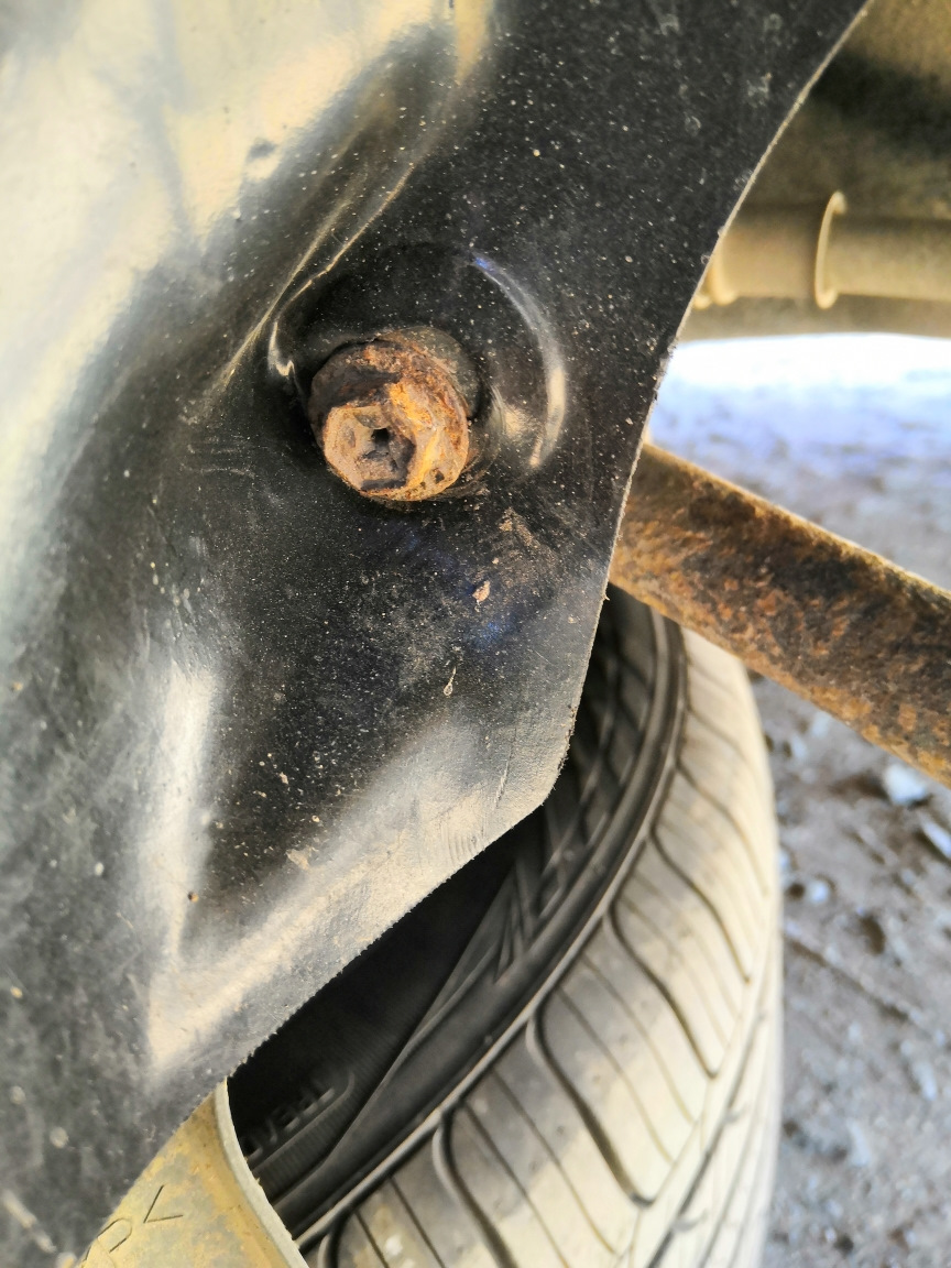

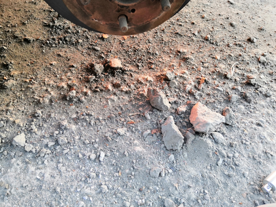

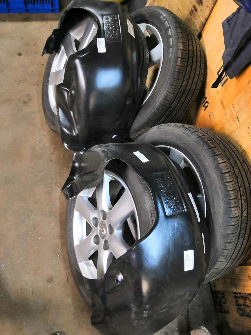

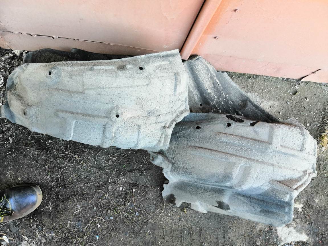

Снял родные тряпки, говна было с пару килограмм, все выгреб, продул, местами вылезли рыжики из-за этого огорода, потеплеет, будем устранять.

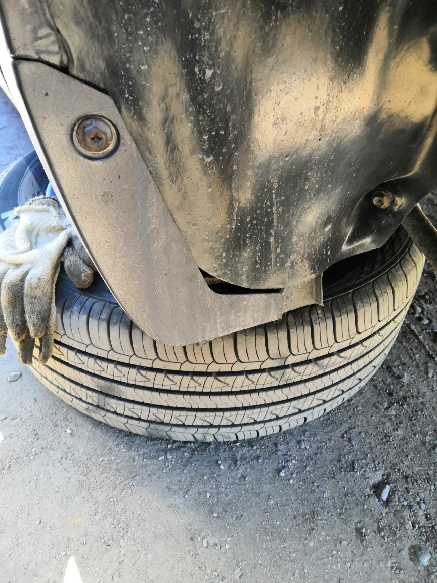

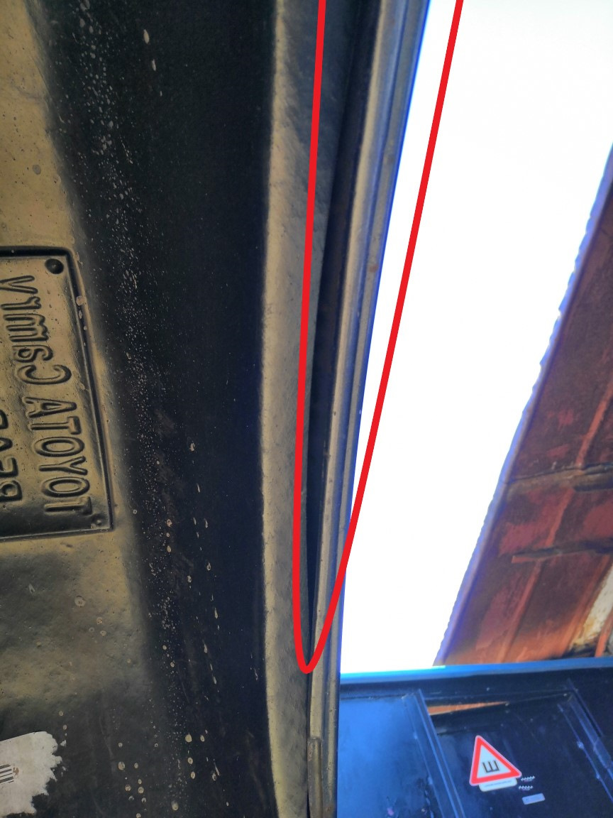

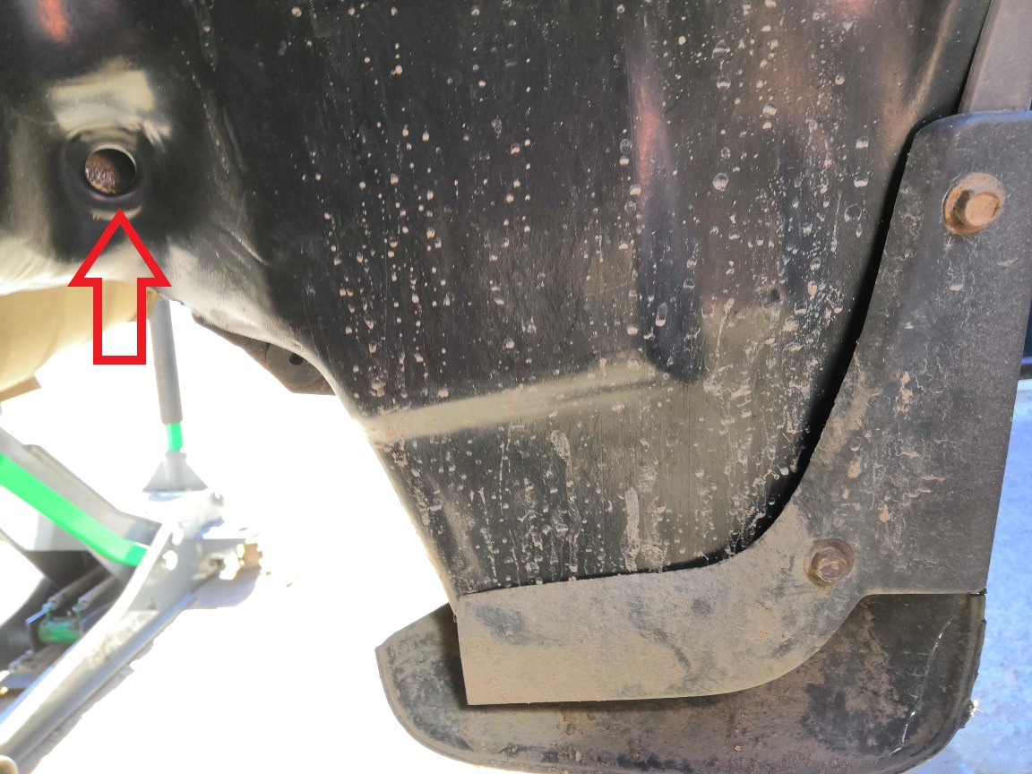

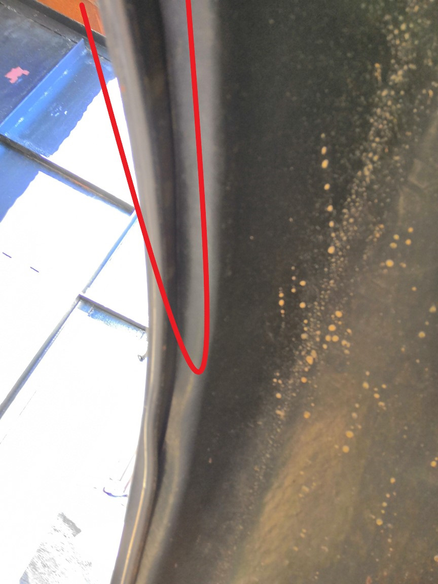

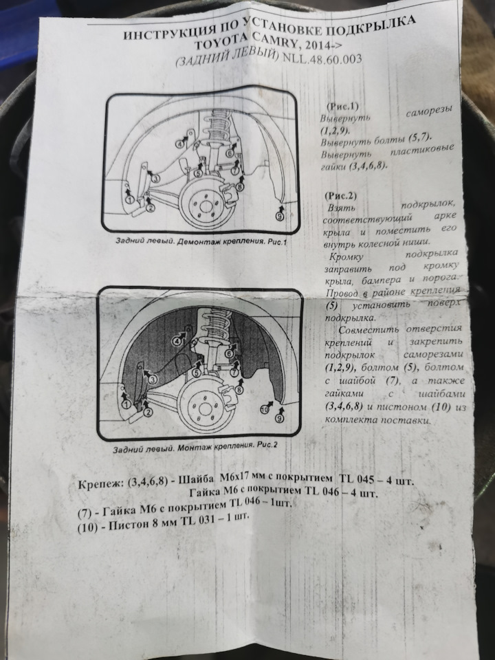

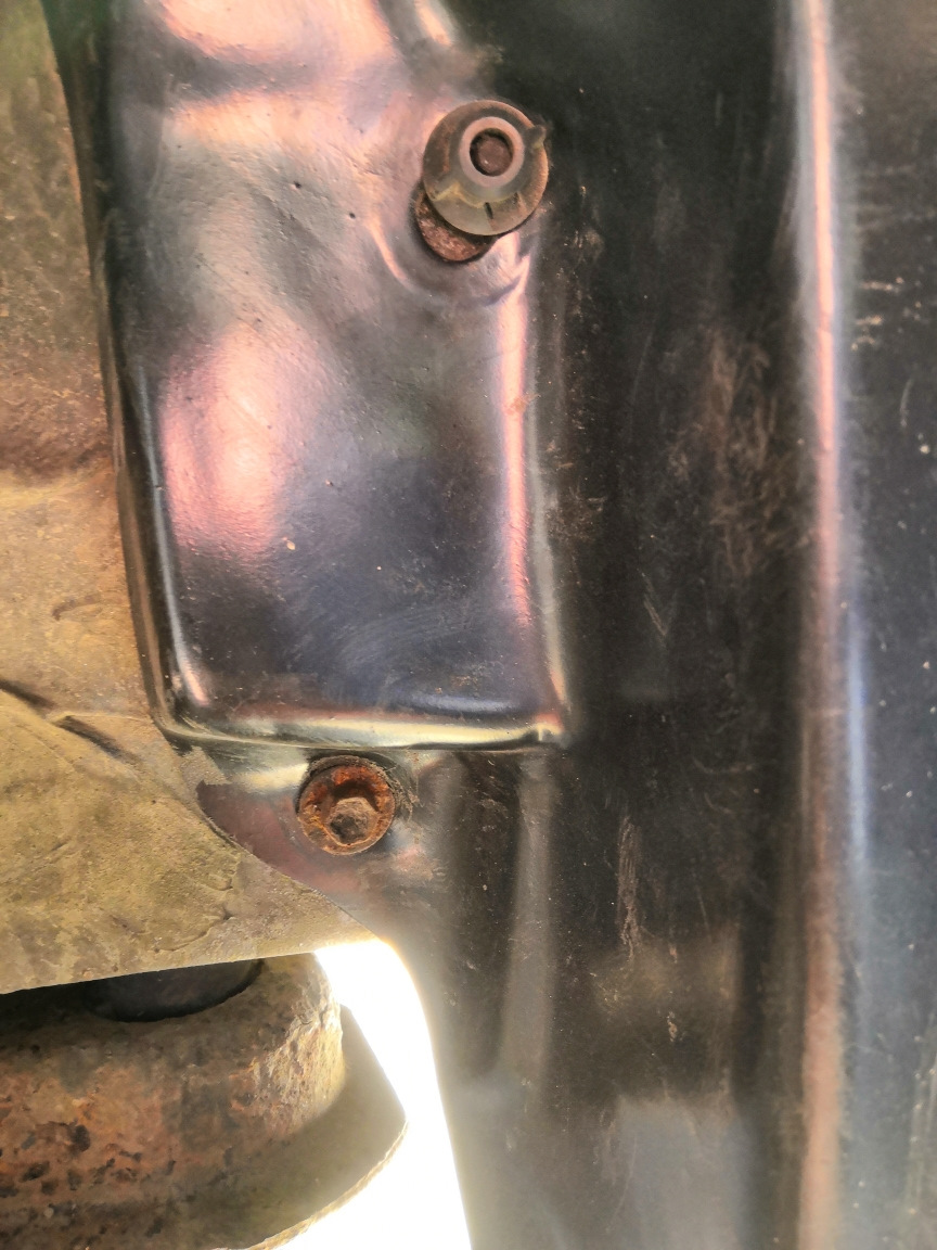

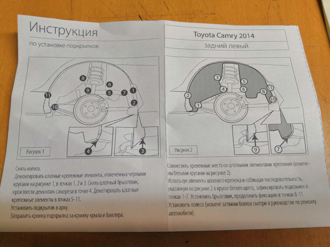

Запихиваю я значит новые локера, и тут чутка расстраиваюсь. Встают они не особо то и четко. Со стороны порога отверстие не совпадает, делаем лишнюю дырку + короткие, снизу щель. С внутренней стороны арки сверху прилегают не плотно к крылу, отсюда тож щели. Ну и в месте крепления брызговика самый геморой: заправить локер между бампером и креплением кузова + сделать отверстие в подкрылке так, чтоб опять же щель между бампером и локером была минимальна и закрывалась брызговиком.
В общем надо что то думать, эти не годятся, в первую очередь из-за неплотного прилегания к арке вся грязь будет залетать под крыло.

Сегодня тоже попробовал правую…
Нихера не подходит. У брызговика щель, сверху арки щель 🤦♂️.

Тоже повелся купил, хотел ставить, и тут все по описанию выше(.В итоге продал другу на 55 ку, и купил себе от 40й модели, наклеил вибруху 4 мм, положил по верх штатной тряпки все легло норм, единственно где брызговик, пластиковый локер короткий видно тряпку.
Но это лучше чем от 55 ки
Тряпку не хочу, она всю грязь собирает и складирует, можно картошку выращивать.
тоже есть вариант, я так первый раз ставил.
Ставишь локер от 40ки, поймешь где будет щель, и эту часть от тряпки отрезаешь крепишь на штатные места, по верх пластик.
Неплохая идея, а щель я так понимаю идёт где брызговик?
да, я если не забуду скину фотку вечером
