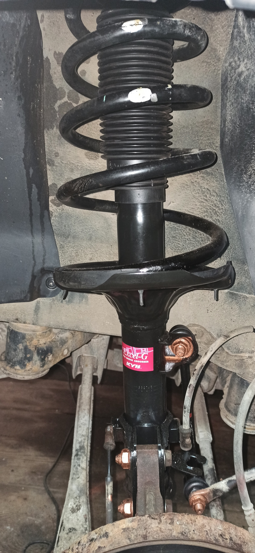

Всем привет !давно ничего не писал т.к. ничего не ломалось )) … На днях стукнул пробег 200 000 км, машинка по прежнему бегает и радует своей надёжностью. Пришла весна, снег растаял вместе с асфальтом и задними стойками ))). Заметил, что автомобиль на кочках начал вести себя неадекватно и появился небольшой глухой стук сзади и было обнаружено, что правая стойка вытекла… Причём вытекла одним махом .как-будто на неё сверху вылили литр масла ))… После ревизии было принято решение менять амортики с пыльниками и отбойниками, стойки стабилизатора, опорные кольца под пружину. Опорники и проставки на 25мм были в отличном состоянии. Взял Каябу. С демонтажом проблем не было, всё открутилось и встало на место без плясок с бубном.
Запчасти на фото: 546333A000

Зато как дорогу держит теперь ☝️
Тоже воткнул каябу вкруг на Тушкана, пока по ощущениям жестковато )))
