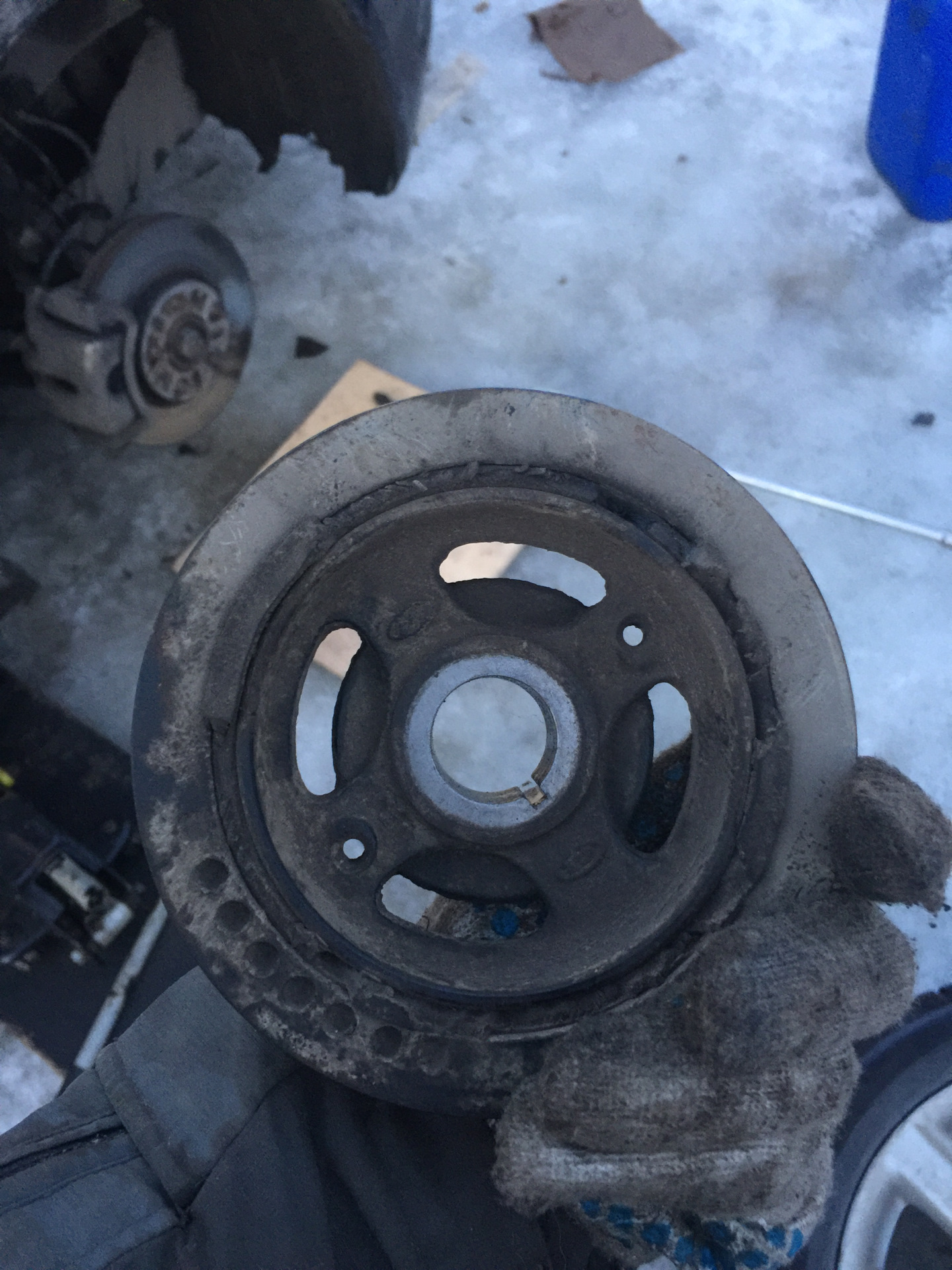

Кончился шкив коленвала, на подходе подвеска передняя, стойки стаба по кругу, наконечники и тяги рулевые.На этом все.Ездим дальше.пробег 198к, мотор без проблем.

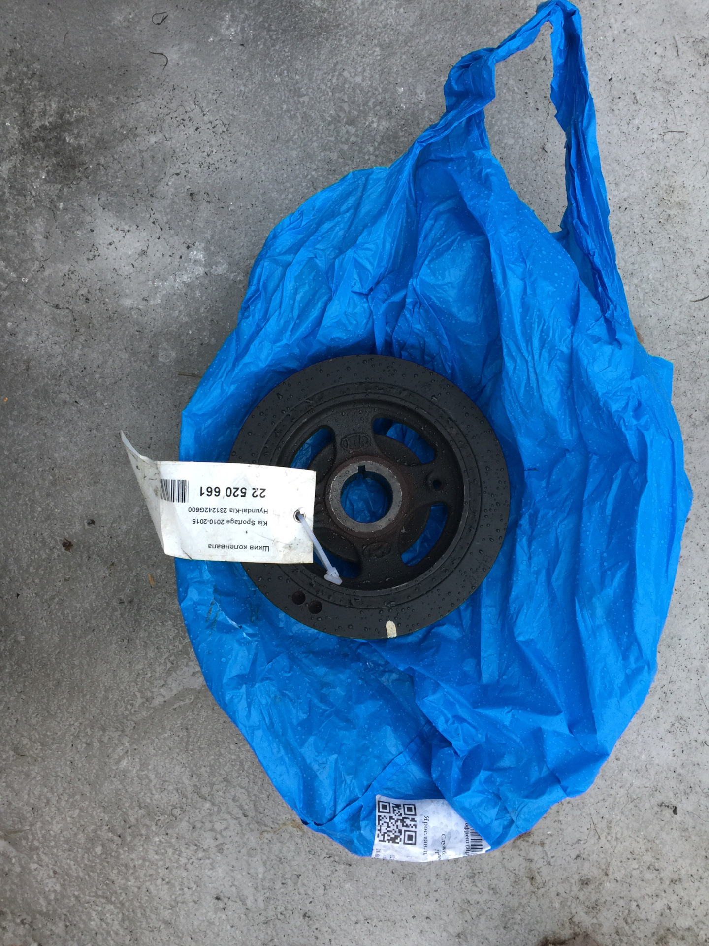

Запчасти на фото: 231242G600, 520661

А что со шкивом, не совсем понятно по фото. У меня тоже на 200000 стала ремонта просить сейчас уже 250000. Из передней подвески менял только подшипники ступичные, стойки, опоры, шаровые, и салентблоки.

Резина разбита, она служит как балансир что ли.Ремонт за 250к — ни о чем вообще так то))вот тебе и надёжность.Ни одной к тачке претензии нет!в любой мороз с автозапуска заводилась.

А как дала о себе знать резинка?
Подшипники разбило, капот открыл на заведённой он прям бил, как будто кривой
