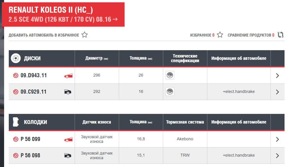

Всё зашибись. Только я не могу понять, почему у меня в избранном записано, что тормозные колодки на перед — BREMBO P56099. Неужели подходят и те (56099), и другие (56100)?

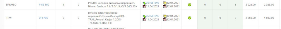

Я выложил цены на диски для Дизеля.
да диаметр по твоему артиклу больше у меня 300 у тебя 320мм и толщина у меня 26 у тебя 28 мм

Я перед зад комплект диски ТРВ и колодки взял за 13500
Артиклы вверху
Да и 56099 (Толщина (мм)16,7) и 56100 (Толщина (мм)17,9)
В остальном они 1 в 1 одинаковые
А в Ваших P56100 были металлические пластинки (не скрип, а прижимные)? Или снимали со старых колодок?
Да были чёрные 4 штуки, за колодками ставят!
