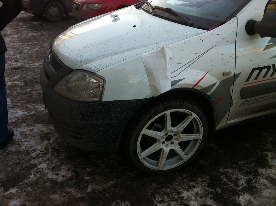

Время перемен :)
з.ы. ездить зимой на 215/40/18 крайне не рекомендую, уже сто раз пожалел.
з.з.ы. чем удалить остатки клея? уайт спирит не шибко хорошо справляется

У нас на мойке средство хорошее было, марка профи, или профит не помню точно, в общем удалитель наклеек и следов клея.Удаляло отлично, просто наносишь на остатки клея, ждешь минуту и удаляешь тряпкой без усилий, я от эффекта и простоты использования офигел, когда тестовые авто расклеивали.
Горячая вода и фейри-хоть лак сохранишь, так с шуриным остатки тонировки убирали.
В автосалонах с тест-драйвов сбивают керхером.
Я фэйри с горячей водой все смывал на ура

Фери с теплой водой тоже смывает
Ух. Начитался и прямо холодок пробежался. "уайт-спирт", "profoam".
По факту.реально работают: "Бензин-к(г)алоша БР1 (БР2)" (аналог НЕФРАС); COSMOFEN 20(10); KANGAROO SCOTCH REMOOVER.
Чаще всего отлично справляются со своей задачей обычные очистители битумных пятен.
Бензин-к(г)алоша БР1 (БР2) — самый доступный вариант.
жидкость для снятия лака))) реально хорошо снимает клей, можно самую дешевую
Синтечиская глина, мне только она помогла паралельно полеруется ЛКП
Бензином Калоша попробуй — хорошо помогает.
мистер мускулом для стекол вроде смывали
профамом оттирал следы скотча, тополя, битума. знакомый клеит тачки винилом, говорит, что перепробовал кучу химии для удаления клея, но самым лучшим оказался спирт.

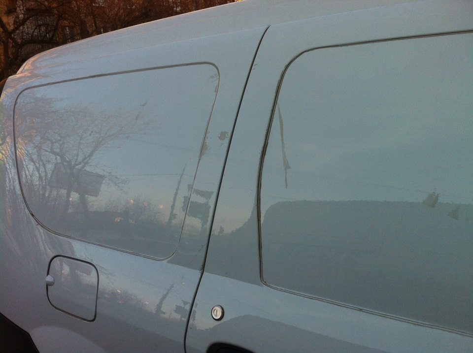

не помогла (
Давал отмокнуть?
неа))
а ты попробуй) намочи и дай отмокнуть
Я всегда клей отдираю спиртиком ! Попробуй …
силиконом пробуй он уберет
кстати, у меня насадка есть резиновая на дрель :) спасибо что напомнил))
Возьми очиститель силикона ! Классная штука побрызгаешь и весь этот клей размякнет и его просто смыть можно потом ) я им все всякие двухсторонние скотчи убирал от ветровиков и накладок )))
убедил) поеду в отдел автохимии поищу такое)
Ну попробуй поищи я правда даже не знаю где его продают, я на работе его брал он в банках без надписей приходил в железных, скорее всего это продукция " вюрт " )
PROFOAM 3000 отлично очищал этим средством остатки от скотча после ветровиков и битумные пятна легко очищает!
Остатки клея от ветровиков удалил только спиртом. Антибитумы 2-х фирм не справились
wd40 офигенно стирает остатки клея и скотча)
