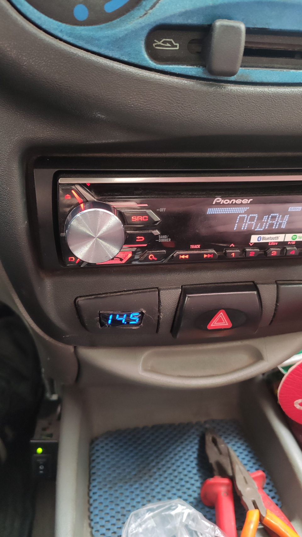

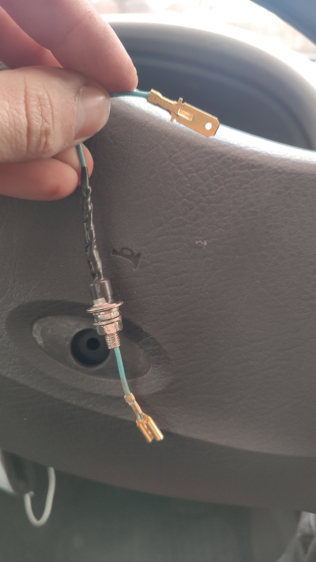

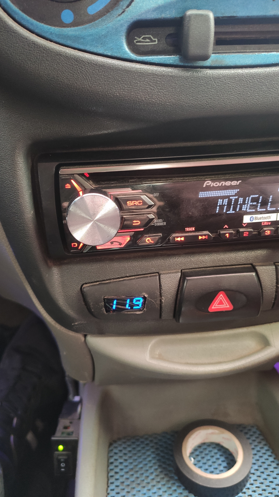

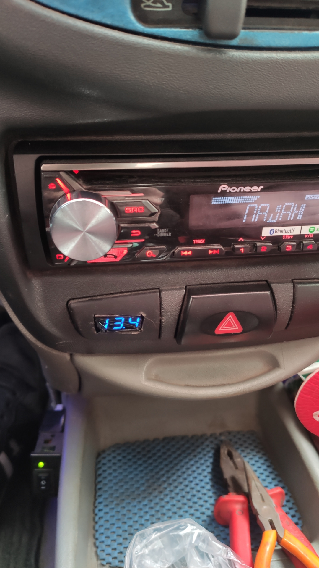

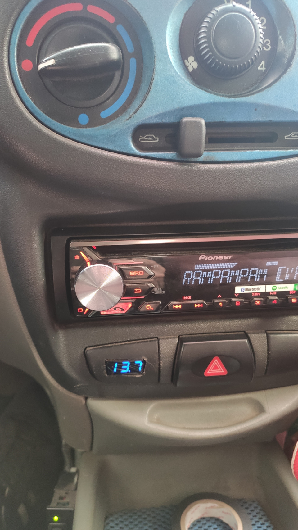

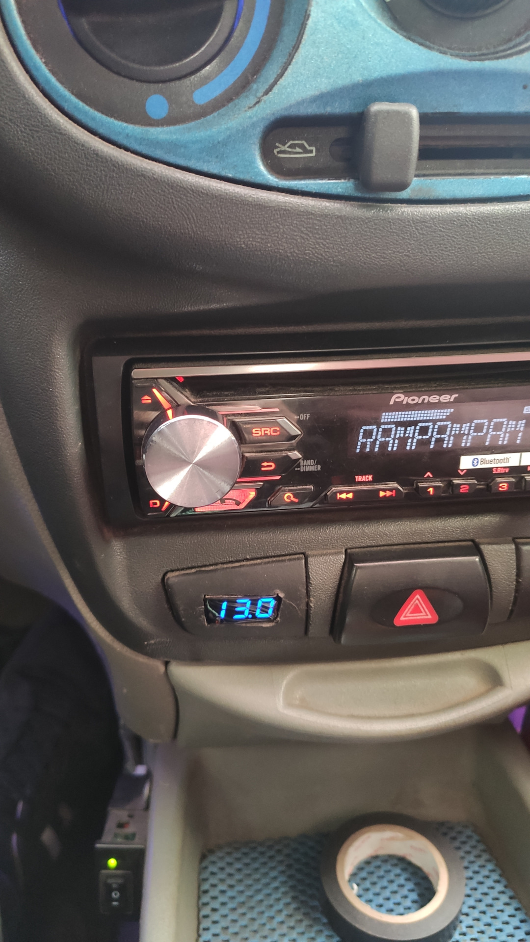

И так решил я повысить напряжение гены при помощи диода КД202Р
Нам нужно кусочек провода, пару клемм "мама" "папа" и диод КД202Р Купить можно в любом магазе радиодеталей стоит 3грн.
Или же можно любой другой диод с напряжением пробоя 20В и током не менее 5А.
Делается всё просто : к катоду "маму", к аноду "папу". как на фото ниже. Далее мамуподключаем к регулятору напряжения а папу к фишке с диодного моста.
И вуаля все работает

Я себе на 2105 поставил диод, Но контроль напряжения взял напрямую с аккумулятора.
Есть диоды на отечественные авто, классика, 08-14, калина приора . . .
Вот тут www.avito.ru/naberezhnye_…generatora_vaz_3471755618
на 0.8 В повышает. Статью про диоды написать что ли.
Доброе время суток! А модель генератора на момент установки диода подскажите буду очень благодарен. Ибо я так понял на наши авто разные генераторы ставили, или прокатит с любым генератором? Имею в виду генератор кзатэ и генератор прамо или бош ибо щеточный узел разный . У себя увидел просадки при установке автозвука на киловатт, вот и решаюсь доработать данной хитростью генератор) заранее спасибо
На любой генератор прокатит, так как мы снижаем контрольное напряжение на щетки диодом ))))
