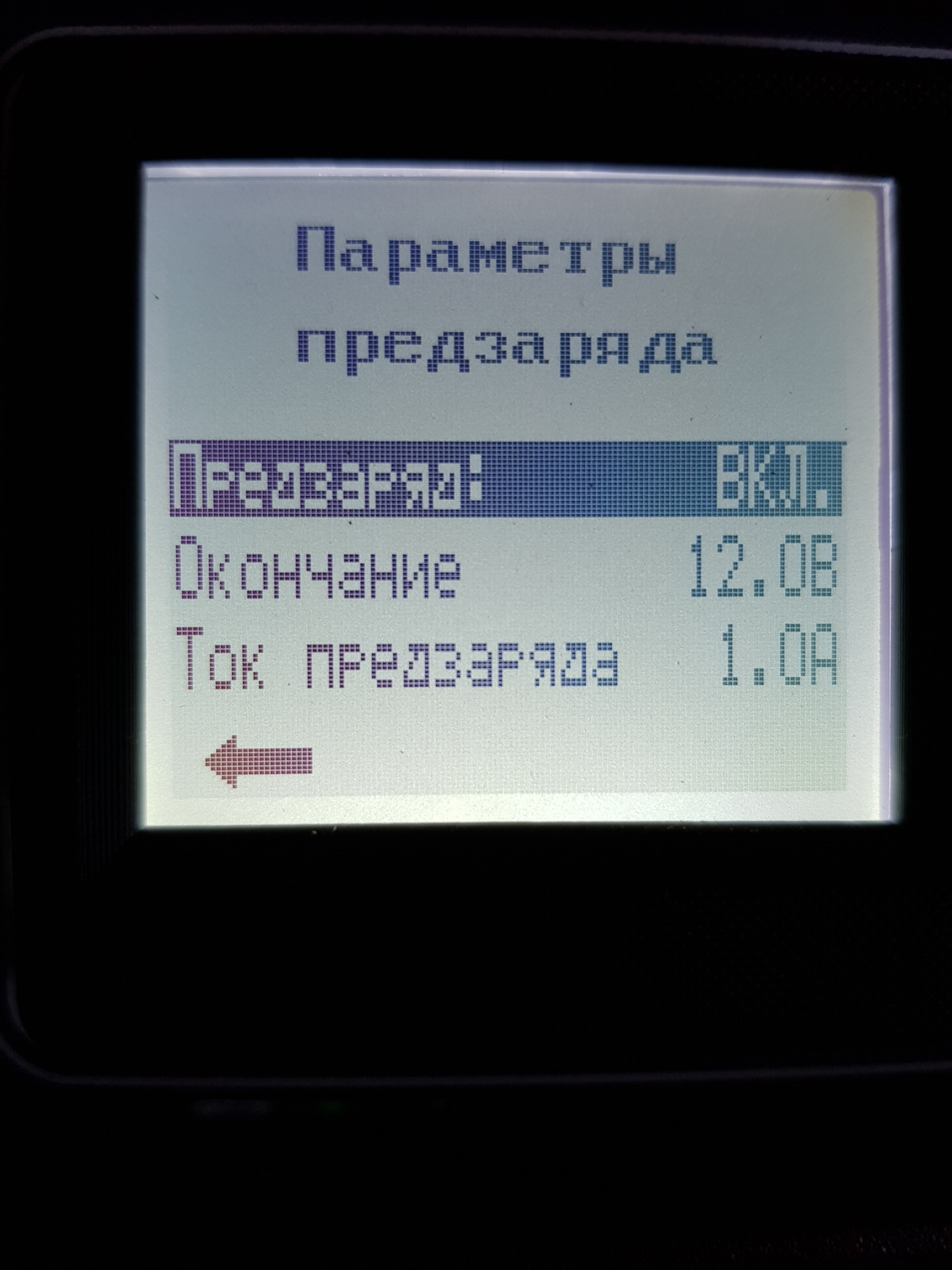

Предзаряд. (только для разряженных аккумуляторов)
При глубоком разряде АКБ (ниже 12 В) следует заряжать его не номинальным, а минимальным током (0,5-1,5А). Это позволит избежать сильного электролиза воды и постепенно увеличить плотность электролита за счет разложения сульфата свинца.
Снижение интенсивности зарядки позволяет снизить скорость нагрева электролита и продолжить дозарядку до максимума.
Для этого в параметрах заряда устанавливаем: предзаряд 12.0В/1.0А

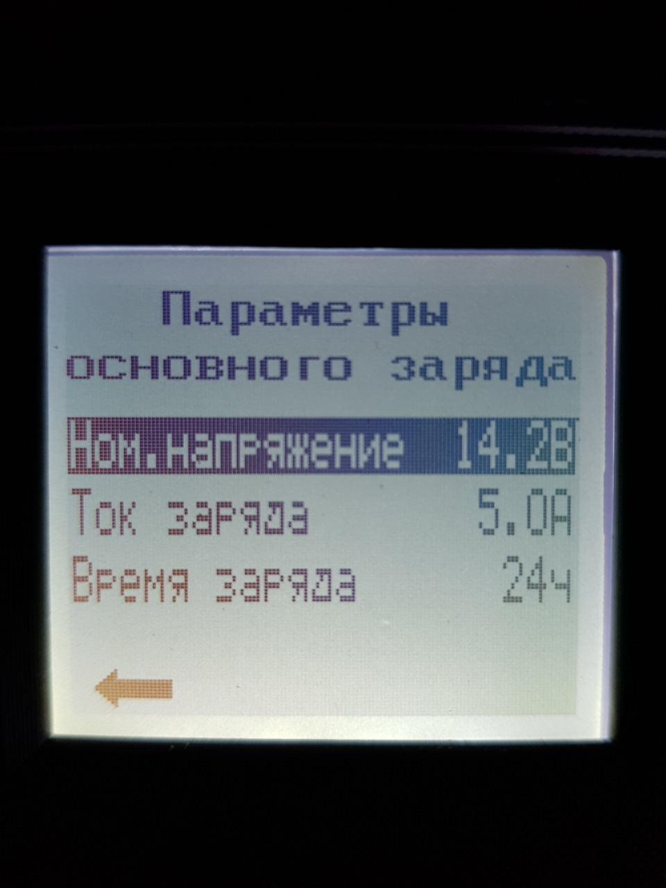

Основной заряд (Если аккумулятор не сильно разряжен, то предзаряд не включаем, а сразу переходим к основному заряду.)
Значение тока устанавливается на уровне 1/10 номинальной емкости батареи. Например если емкость составляет 50 ампер*час, то сила тока на ЗУ не должна превышать 5А.
Если же основной заряд следует сразу после предзаряда то силу тока устанавливаем ниже (от 2,5А до 5А) в зависимости от разряженности батареи
Вручную выставив данное значение на зарядном устройстве, необходимо продолжать зарядку до тех пор, пока напряжение, измеряемое на клеммах, не достигнет 14,2В.
Для этого в параметрах заряда устанавливаем: осн. заряд 14.2В/5.0А
Время заряда от 6 до 12 часов.

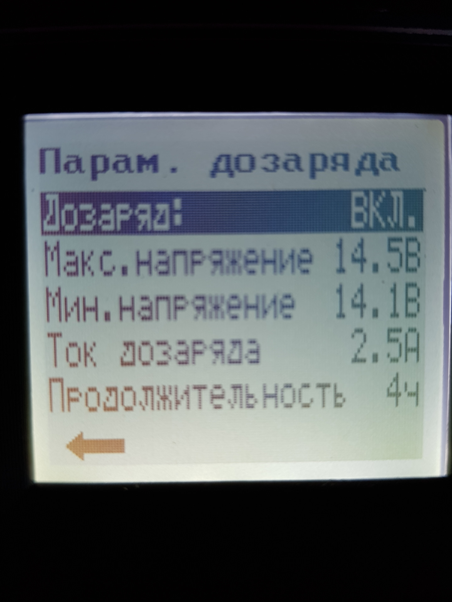

Дозаряд (самая важная часть заряда так как именно она заряжает аккумулятор полностью)
Когда напряжение достигнет 14,2В, необходимо снова снизить ток вдвое, напряжение увеличить для полной зарядки батареи. На финальной стадии процесса нужно заряжать батарею до тех пор, пока оба параметра заряда (ток и напряжение) не обретут постоянное значение.
Для этого в параметрах заряда устанавливаем: дозаряд 14.5В/2.5А
Продолжительность от 3 до 6 часов.

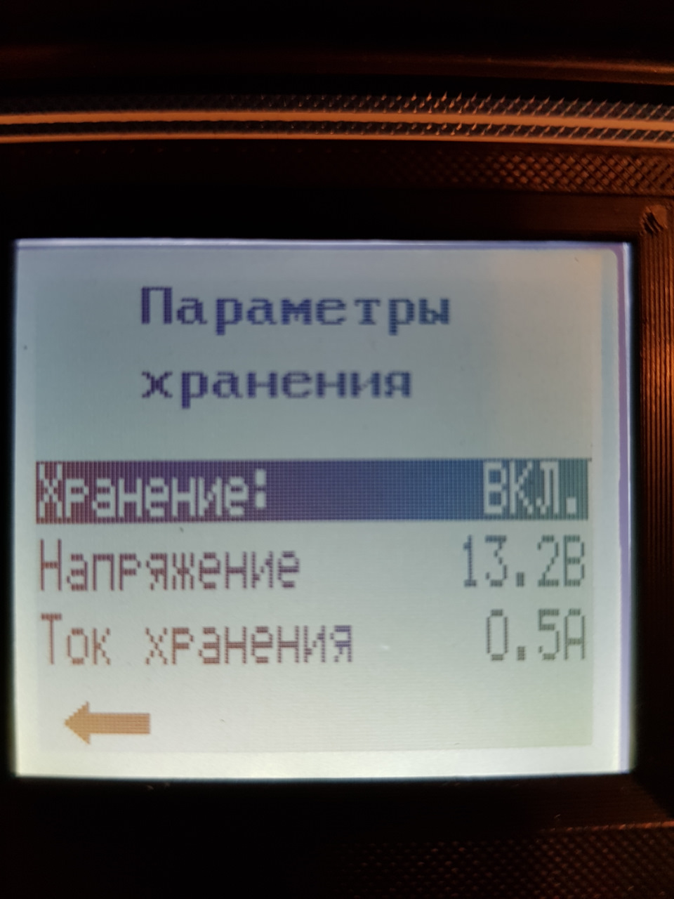

Хранение
Поддержание уровня заряда батареи при безопасном напряжении. Этот режим нужен при не частом использовании автомобиля и может быть отключен если он не нужен.
Для этого в параметрах заряда устанавливаем: хранение 13,2В/0,5А

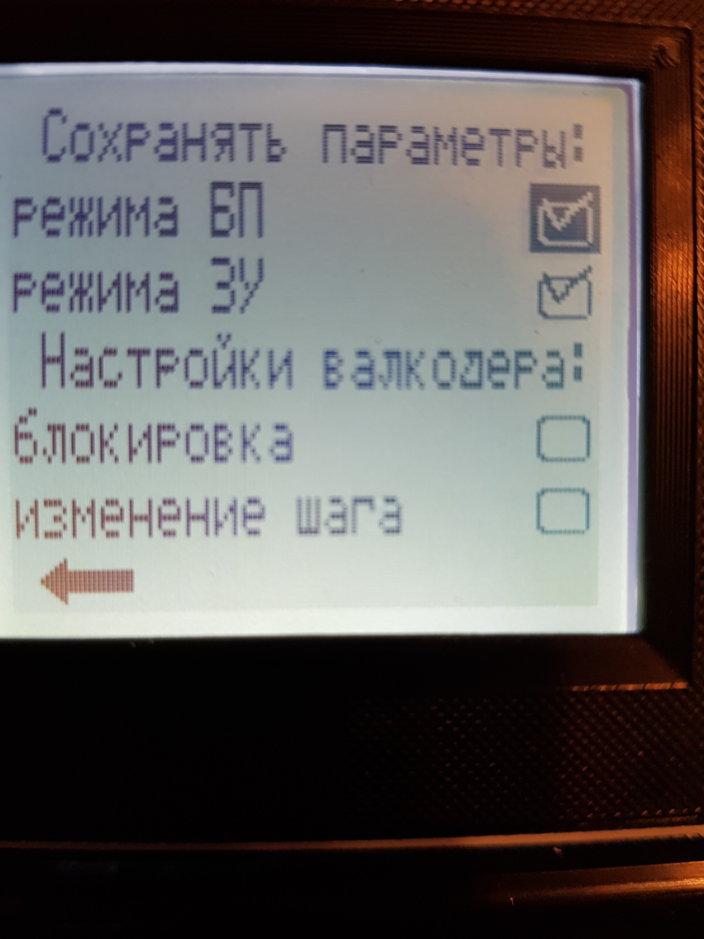

Кулон 720 сохраняет сделанные настройки, что очень удобно.

Поставил кулон по всем параметрам четко. Аккум высажен до 10.8. По настройкам показывает максимум 11 вольт и 3 ампера. Запускаю кулон, предзаряд сразу же переходит в основной заряд и через секунду кулон сообщает что нет Акб. И так сам себя «тренирует» ежесекундно. Что это за поведение, подскажите? Что я делаю не так? Аккум не мёртвый, недавно запускал машину даже. А тут простоял и его высосало за неделю, пытаюсь оживить и вот так ведёт себя кулон 720. Не даёт сделать предзаряд
Попробуйте в режиме блока питания небольшим током подзарядить аккумулятор, но обязательно при этом присутствуйте так как не исключено, что одна банка аккумулятора вышла из строя.
Режим БП это проверенный способ так сказать «запуска» Аккума. Интересует принципиальный вопрос, почему функция предзаряд не работает должным образом…
Функция как раз работает. По замыслу производителя аккумулятор напряжением ниже расчетного заряжать не нужно во избежание короткого замыкания и последующего взрыва/пожара, именно поэтому я и написал, что нужно при этом присутствовать чтобы предотвратить печальные последствия. После того как в режиме БП (если нет КЗ) поднимете напряжение, то зарядка начнётся.
Дак если использовать режим БП, для чего тогда режим предзаряда, в котором уставки ставятся вплоть до 11в и 0.5А? Как вообще пользоваться этим режимом грамотно?
Режим БП это как бы лайфхак для тех кто разрядил аккумулятор ниже расчетного. Не доводите разряд до таких низких величин и Кулон будет работать.
