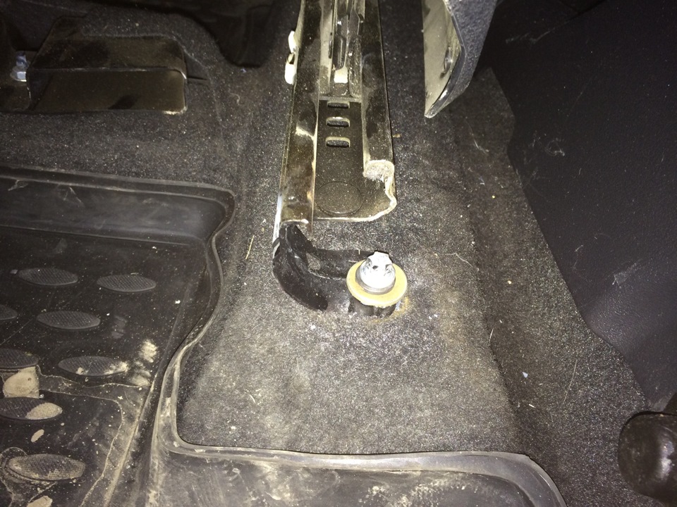

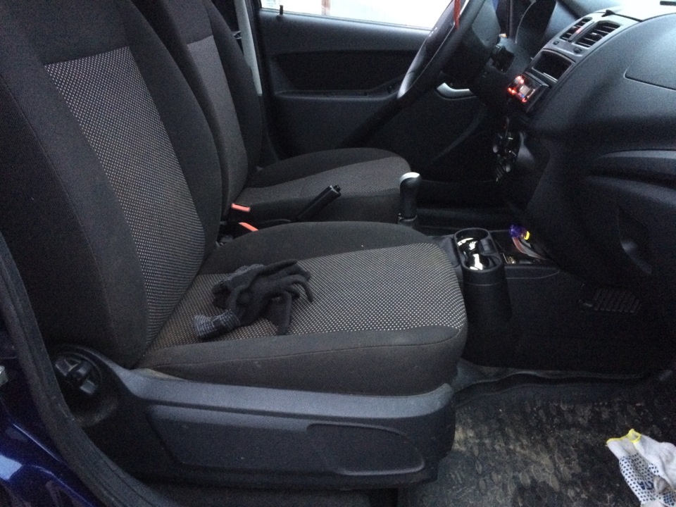

Когда наступил день отправки авто в сервис я запихнул в таз все сиденья и поехал в сервис за ранее договорившись о встрече. Отдав ключи хозяину автосервиса я думал что мне вернут авто в тот же день, а нет! Мой тазик курочили со среды по пятницу и слава богу все сделали как нельзя лучше, правда вылез один не большой косяк! Оказывается что в Калине из под пола торчат провода идужие к датчику определяющего пристегнут ремень или нет. В итоге теперь если даже ремень не пристегнут таз думает что он пристегнут и не пищит, короче говоря я думаю что замораживаться с этим не буду.

народ сидения отличные (сами опробовали лично) удобно и комфортно!крепления если честно мало ли чем отличаются от штатных!тем более "мало кто" (точнее никто) неможет похвастаться лифтом водительского сидения и регулировкой поясницы на этой модели а у него есть!так что лайкате и рекомендуйте!

Ну и крепеж… случись авария — вместе с седлом в окно лететь

Совершенно несмешно. Я бы в такое сиденье садиться не стал. Тем более сажать жену или не дай бог ребёнка
Да нормально там все, сегодня уже 100 раз смотрел.
Сзади еще меньше места не стало?
Кстати говоря нет, места столько же сколько и было, я очень боялся что места там не останется, но все супер.
Смотрятся как там и были. :) Но способ крепления реально сомнительный, у них как будто железа в сервисе нет. Обычно переходные пластины варят к салазкам и всё ок, а тут какие-то заморочки странные. Я бы такое не принял. :) Как по удобству они?
Как сделали так сделали, я особо с этим не заморачиваюсь. Сиденья очень удобные, а самое главное есть регулировка в районе поясницы чего мне очень не хватало.
Я просто люблю чтоб кондово было и выдержало удар кувалды. :)) Регулировка поясницы — мечта. :) Надо тоже сёдла поискать.

правильное замечание ниже — кронштейны жидковаты. тем более что сделаны выворачиванием штатных фордовских направляющих.
А не жидковаты крепления к кузову ? В случае аварии (упаси господь) отрыв сиденья обеспечен…
