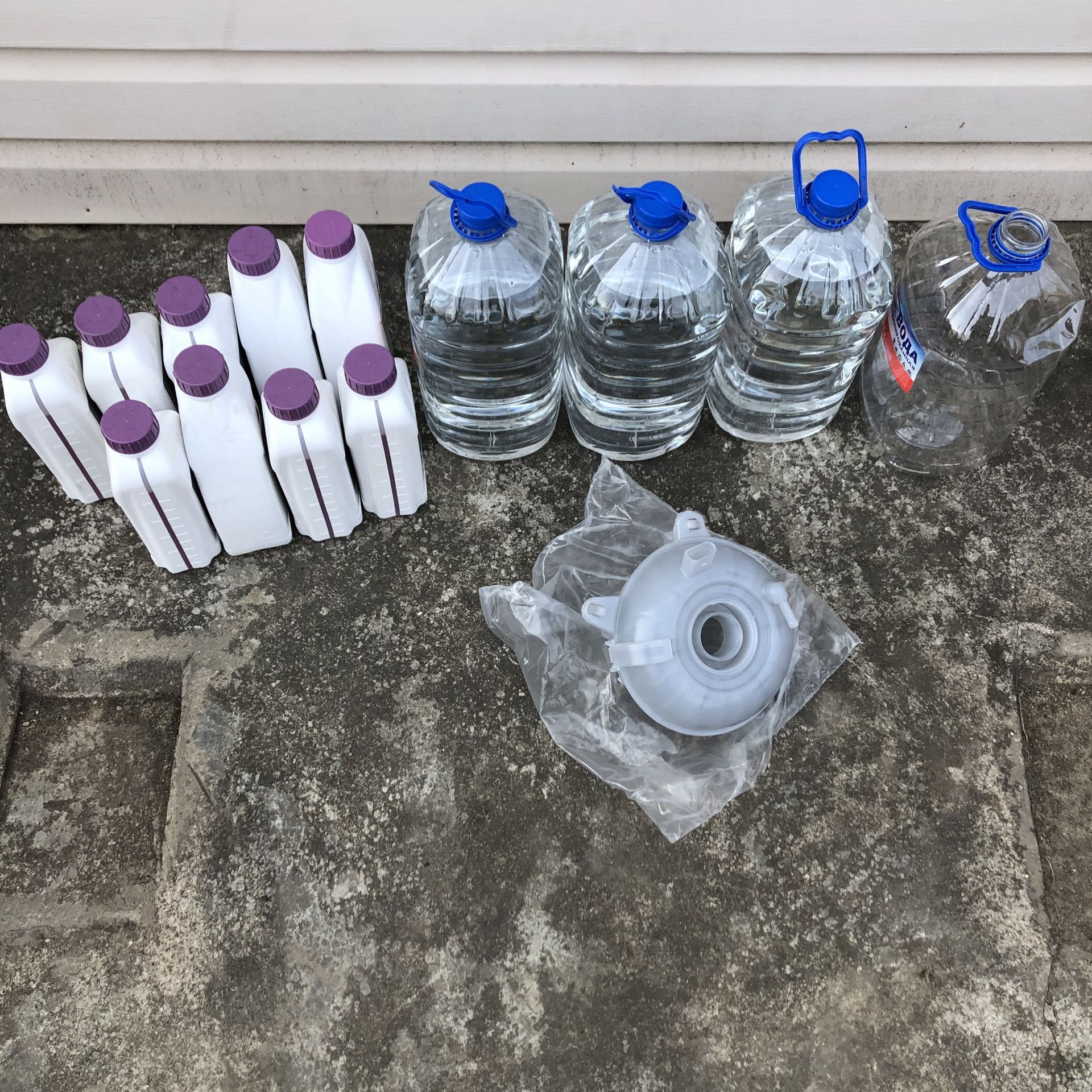

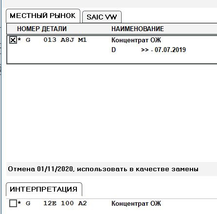

Сверлила мне мозг мысль, что рано или поздно бачок с сюрпризом устроит сюрприз. И дабы это дело отодвинуть на неопределенный срок, было решено перейти на G12evo с заменой расширительного бачка на 5Q0121407M.
Затарившись 10 банками G12evo (G12E050A2) в Рольфе Юг и бачком в Вентусе, докупив дистиллированную воду объемом 3 шт. по 5 литров, поехал на дачу, чтобы слушая пение птиц и вдыхая ароматы леса в спокойной обстановке это всё дело заменить.

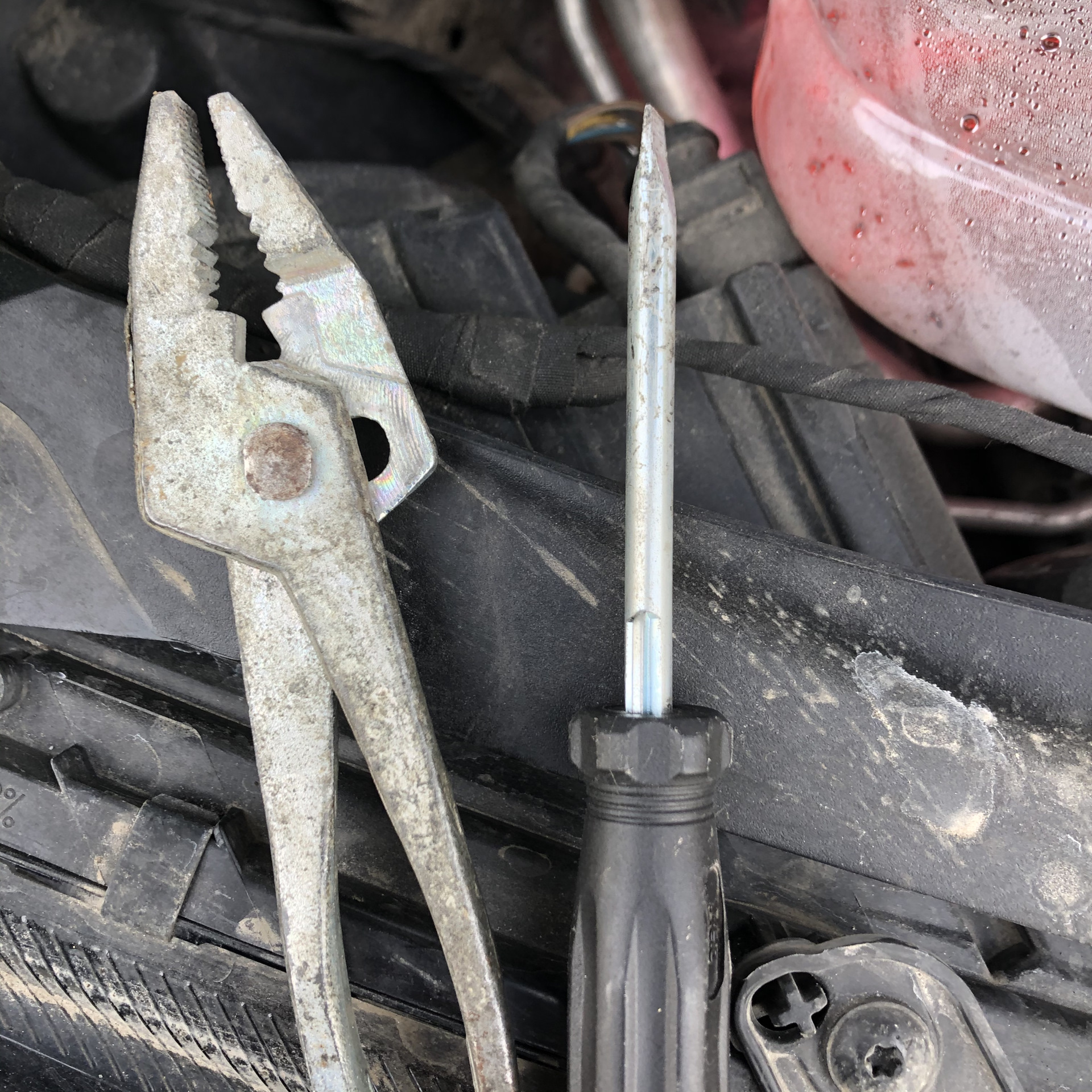

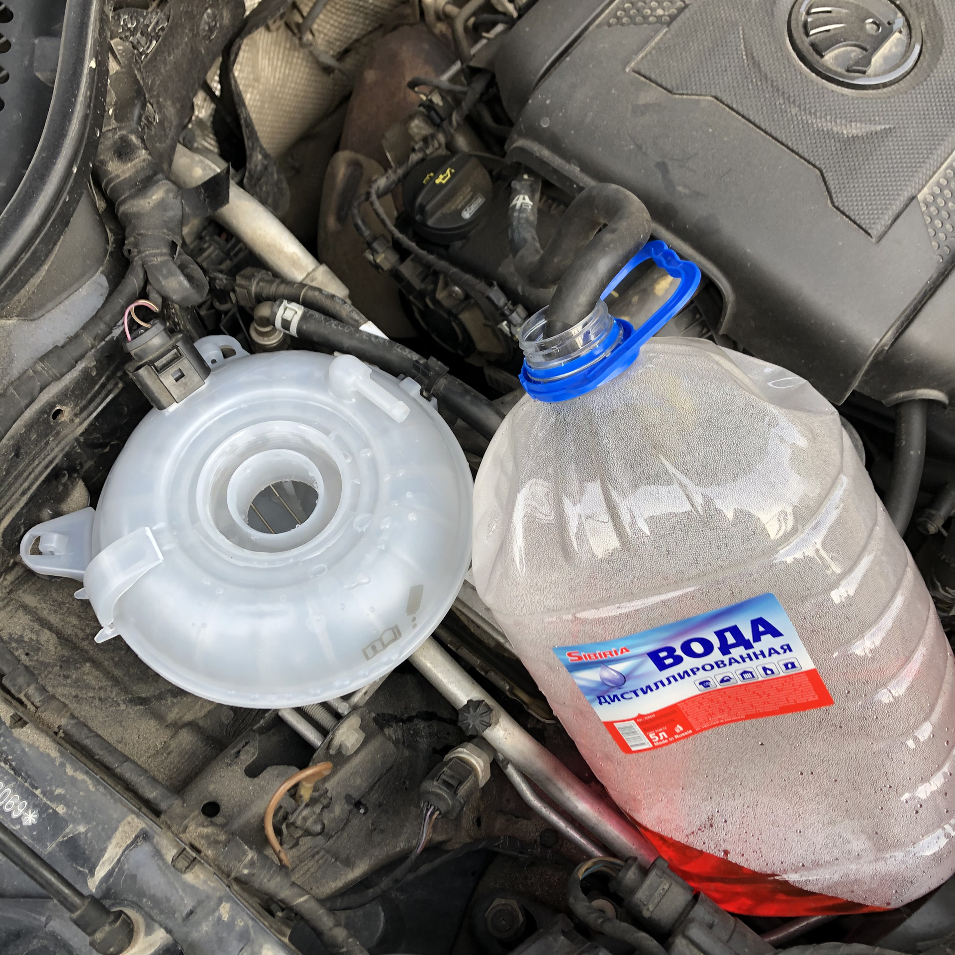

Берем очень редкий и важный инструмент.
И приступаем. Для начала меняем бачок, сложного тут ничего нет. Плоскогубцами сдёргиваем хомут вглубь и вытаскиваем верхний патрубок. Далее снимаем штекер датчика рукой. Нажать и аккуратно вытащить, выходит легко.
После необходимо снять два патрубка справа от бачка — они держатся на защелке. Защелку отжать и вытащить.

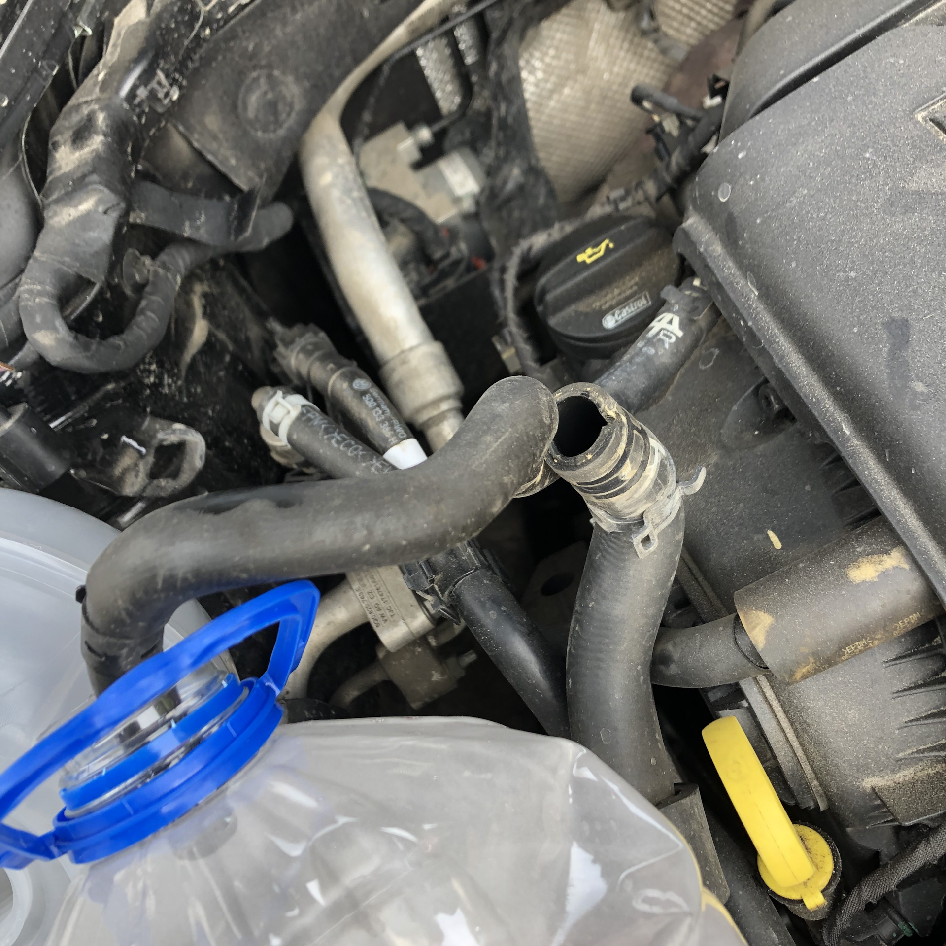

Бачок у меня держится на трех клипсах из них отверткой необходимо отжать два, точнее нажать на них, на те которые сверху. Нижняя центральная выходит сама и бачок просто снимается. Аккуратно поднимаем бачок и поворачиваем нижним патрубком вверх. Берем плоскогубцы и продвигаем хомут нижнего патрубка дальше от края. Убираем старый бачок и ставим новый в обратной последовательности, только верхний патрубок засовываем в ёмкость для слива. Шланг и штуцер мне не понадобился.

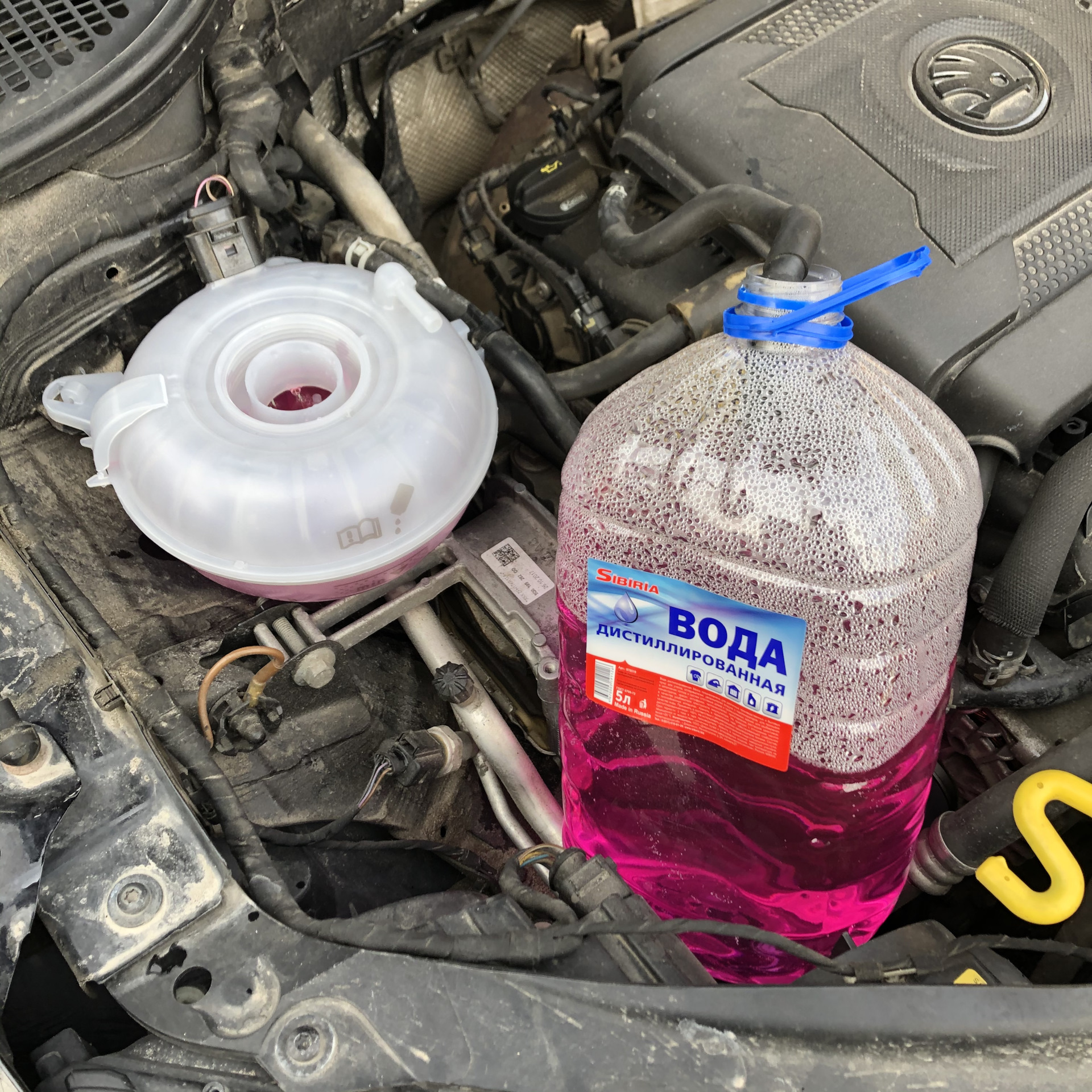

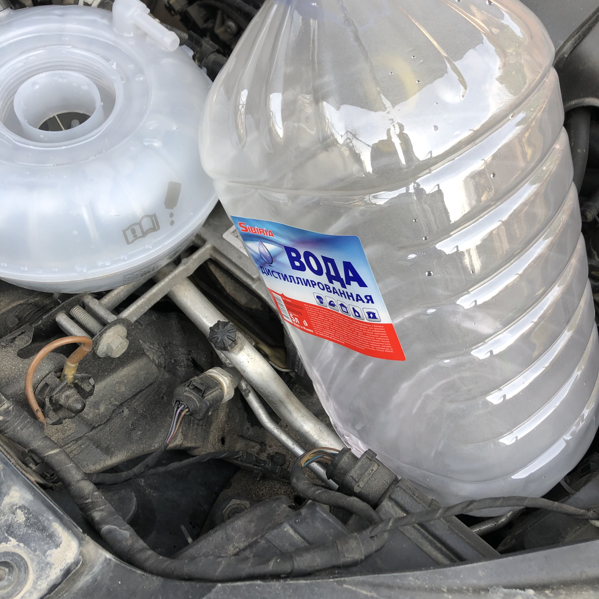

Далее берем дистиллированную воду, заводим машину, включаем печку на 29,5 градусов и погнали.
У меня на холостых 5 литровая канистра заполнялась примерно за 20 минут. Сначала лил дистиллированную воду. Когда она кончилась, заглушил двигатель, снял бачок, вытряхнул всю оставшуюся воду и поставил обратно.

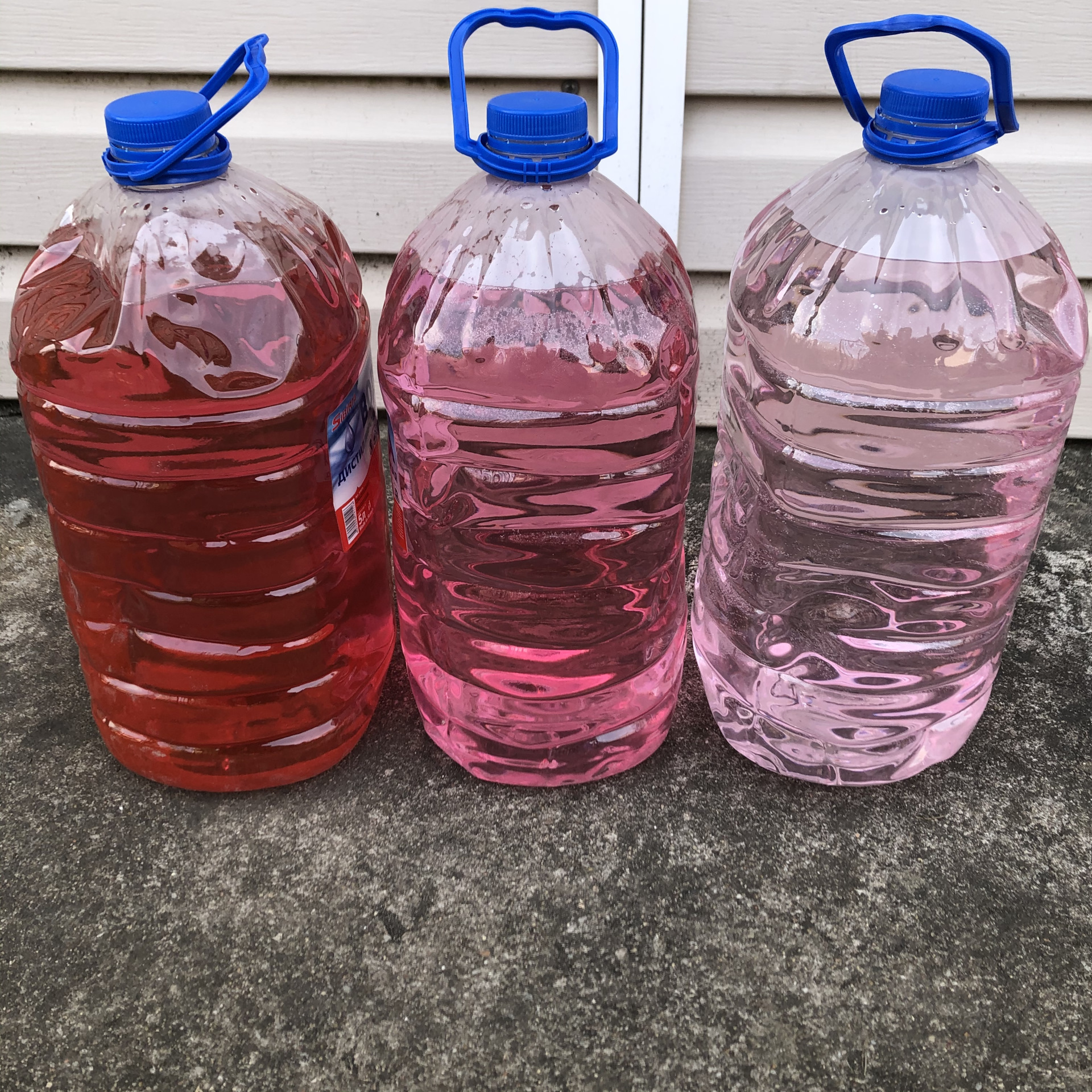

Затем начинаем лить G12evo. Обратка постепенно окрашивается и к концу уже яркого цвета.
Собрал бутылки по порядку промывки и получился такой цветовой ряд:

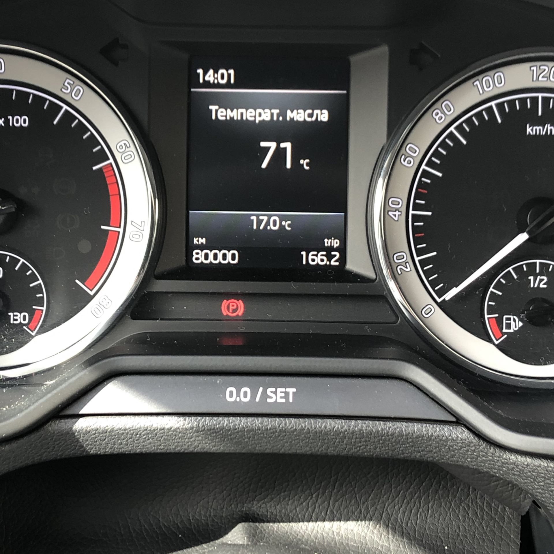

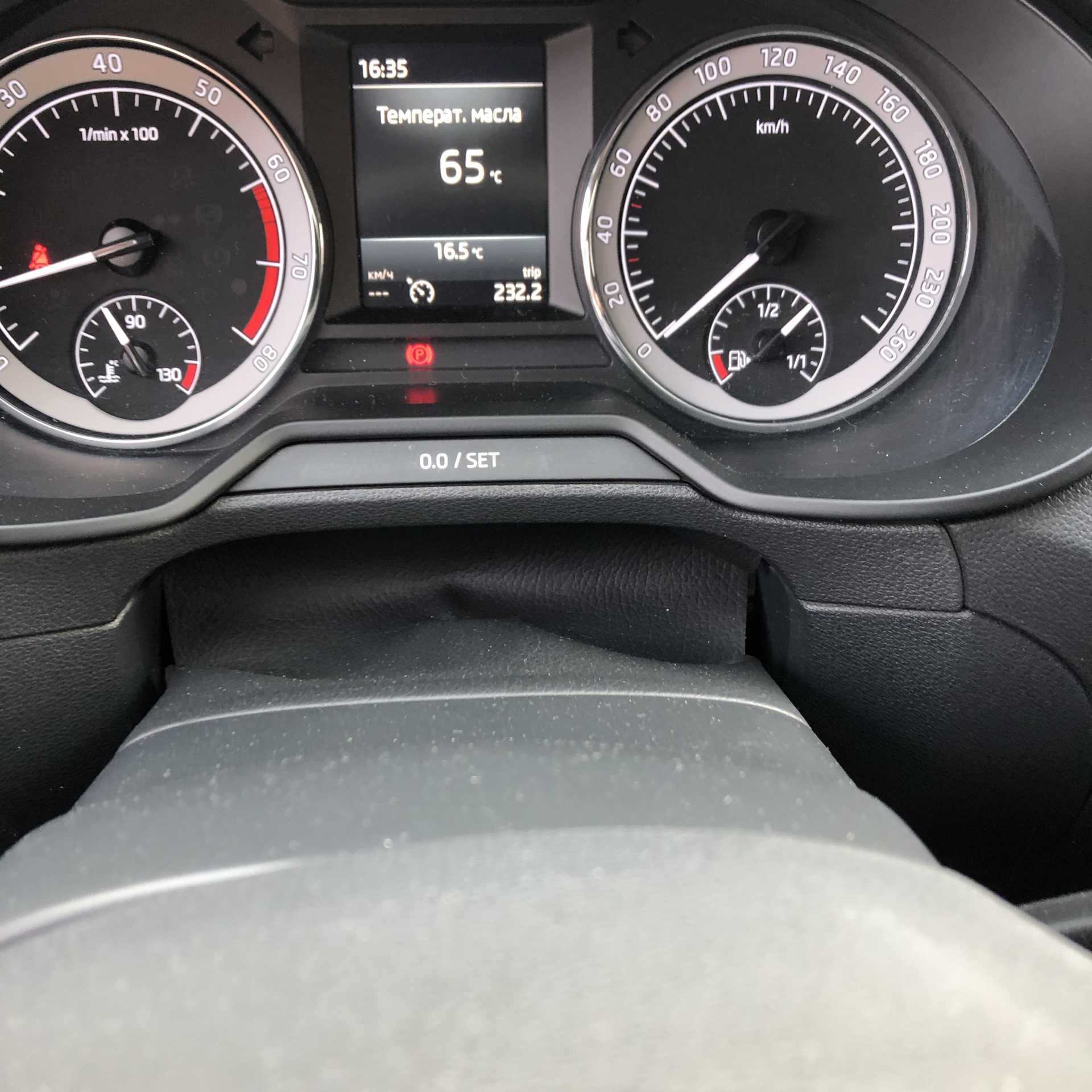

Ну а делал я всё это на таком пробеге:
Если бы я делал снова, то сделал бы уже по другому:
— полностью прогретый двигатель с рабочей температурой масла.
— жижа при заливке смешивается и скорее всего концентрация её меньше. Летом это не критично, но зимой риск есть. Поэтому осенью долью концентрата минимальную емкость. Если бы делал снова, то вместо одной литрушки разбавленного взял бы бутылку концентрата.

Он без силиката. Старый с силикатом. G12evo используется без оного.
А не знаете с какого момента G12 evo пошел вместо G13?
С 2019 года, лето кажется.
