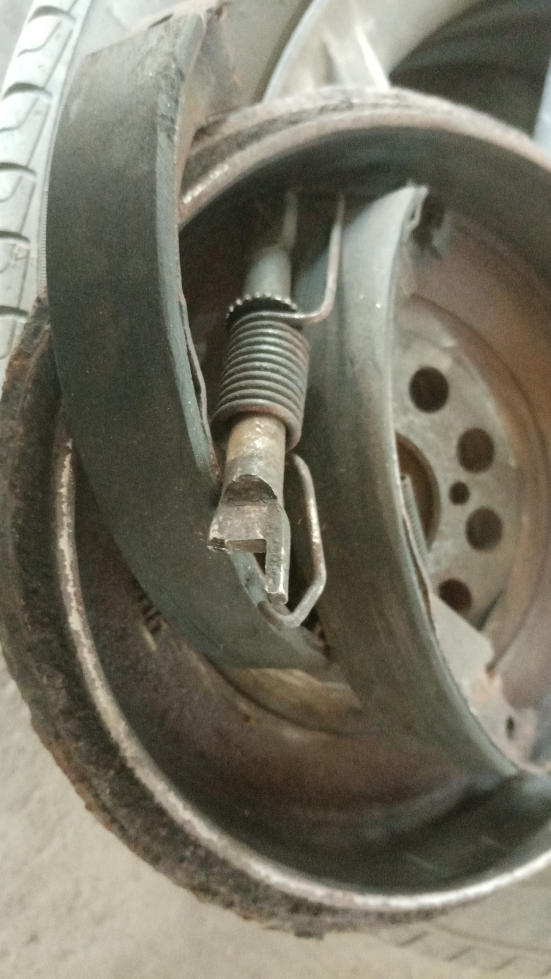

Снова висим в сервисе. Продолжаем нести очередные тяжелые потери. На сей раз закончились механизмы задних тормозов. Ну т. е. тормоза-то впринципе будут, почти наверняка, а ручник вот отъехал — переломилась какая-то железка. Как она хоть называется, знать бы :(

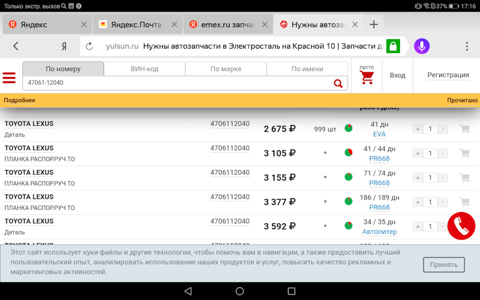

В общем, ищу видимо ремкомплект. Есть у кого информация, что искать, куда бежать, кому звонить? Автодок как всегда номерок дал
TOYOTA 04942-13020, но блин 5000? Серьезно? И еще подкинули
TOYOTA 04943-13010 ПЛАНКА РАСПОРНАЯ БАРАБАННОГО ТОРМОЗА 3800р. похоже это оно, трындец… Все как из золота
P.S. Странно, но после сборки и тормоза и ручник работают вполне адекватно. Чудо чудное

Toyota 47061-12040 и 47062-12040
Распорка тормозных колодок
Это с Вольтц

Ну так б/у будет копейки, если вы ее найдете! Их обычно продают в сборе, что соответственно делает покупку дорогой, если остальные тормозные элементы не нужны. А новая такая стоит уйму денег!
Не совсем понимаю, зачем покупать б/у тормоза в сборе, что оттуда брать? закисшие и полумертвые колодки, цилиндры, пружинки такие же гнилые как и у меня?
