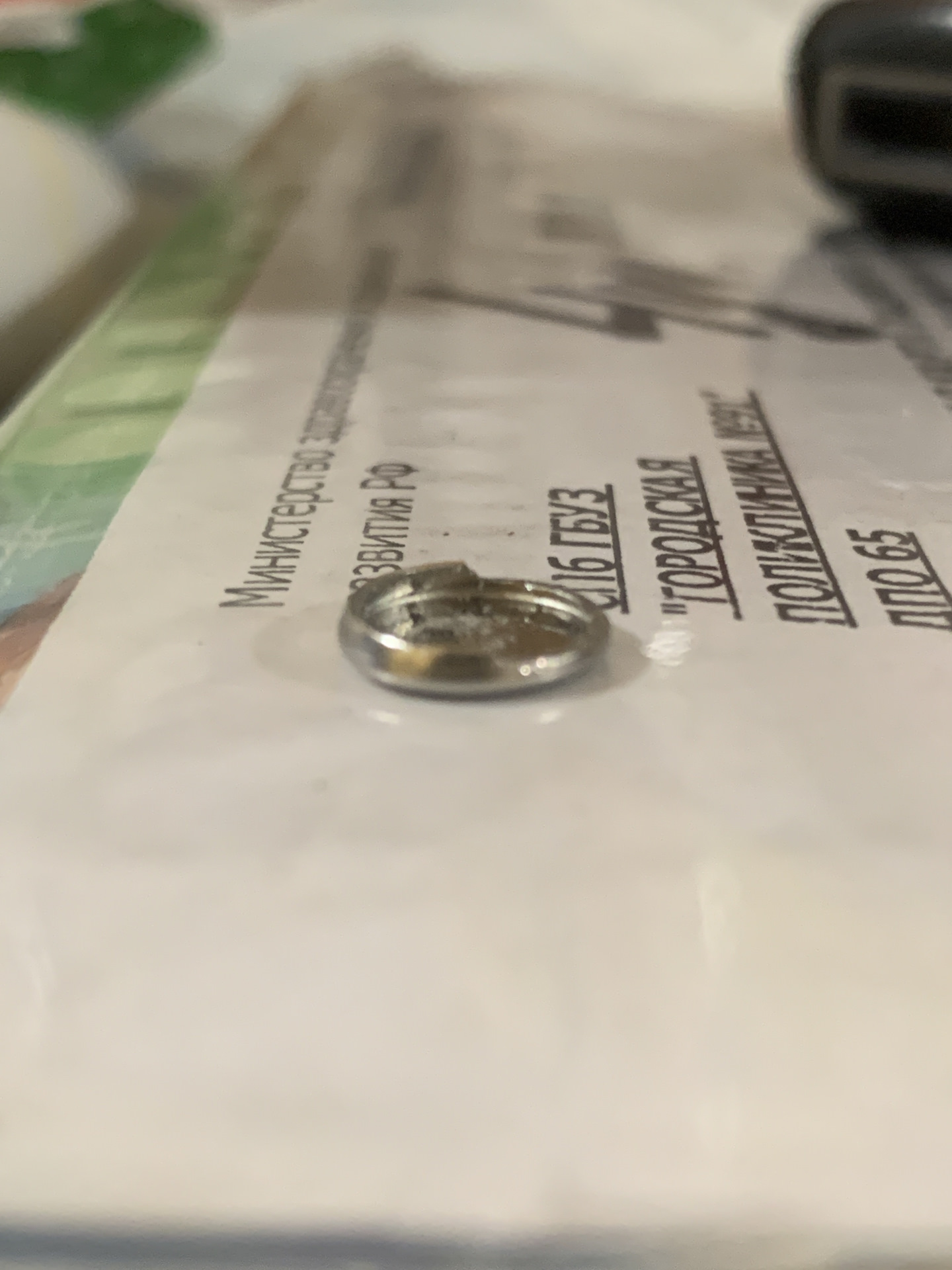

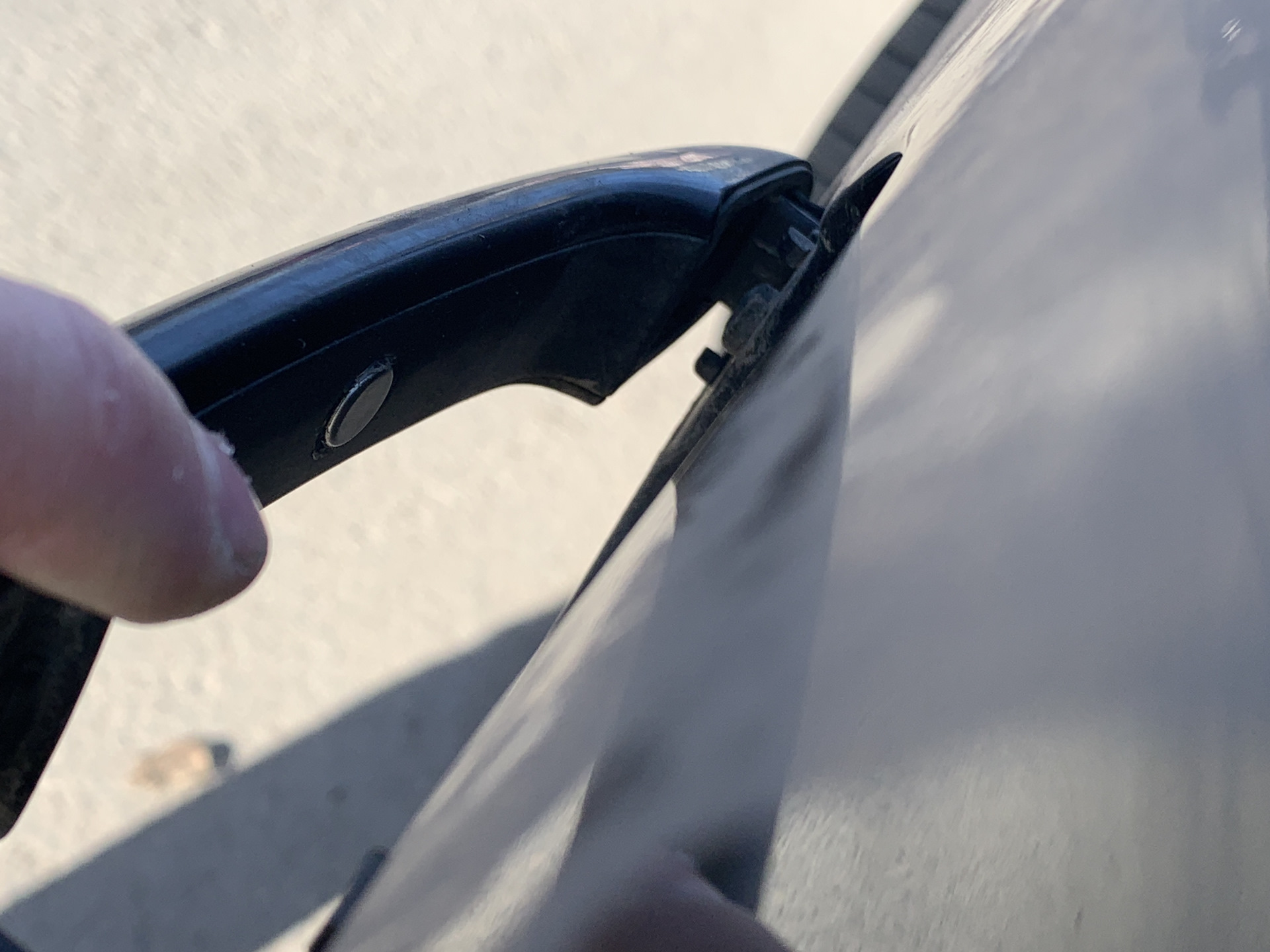

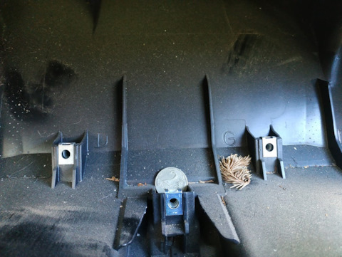

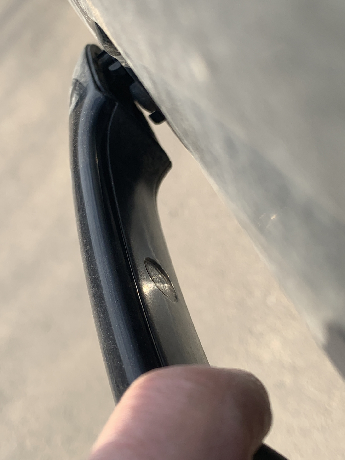

Находил запись о том что свободные руки могут начать плохо работать если отвалились отражатели на ручках. ( как только найду этот пост — будет ссылка )Посмотрел и правда 3 из 4 у меня отсутствовали.
Вот она причина их плохого срабатывания 😒. Естественно отдельно его никто не продаёт.

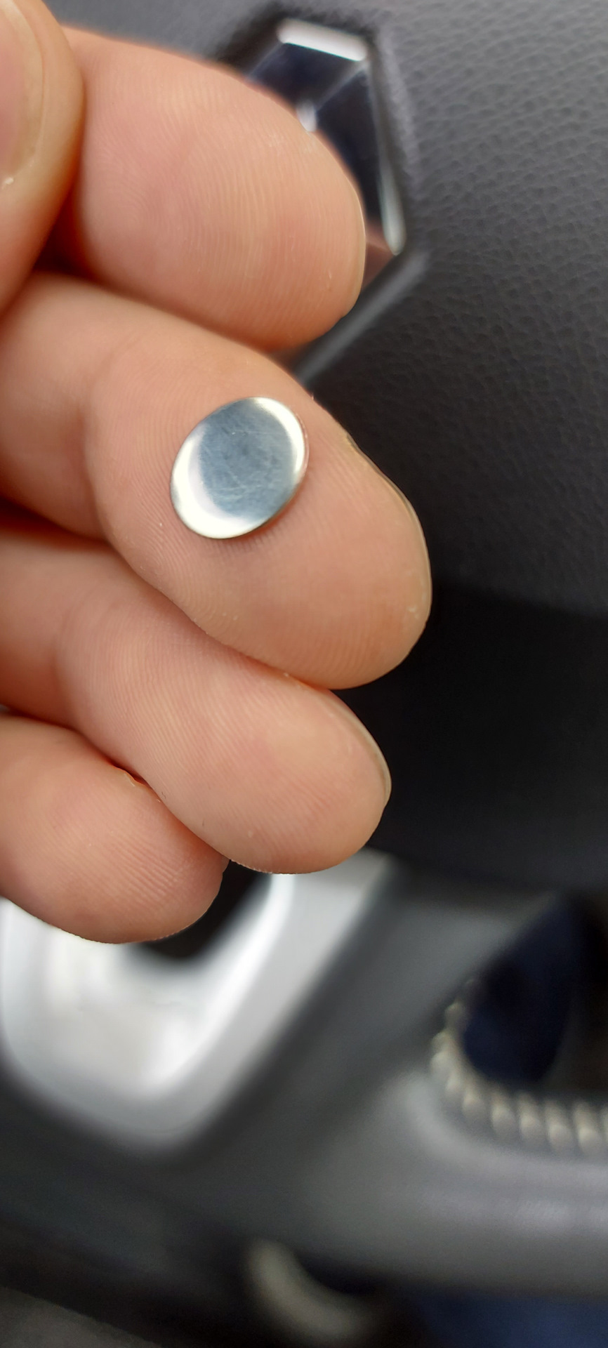

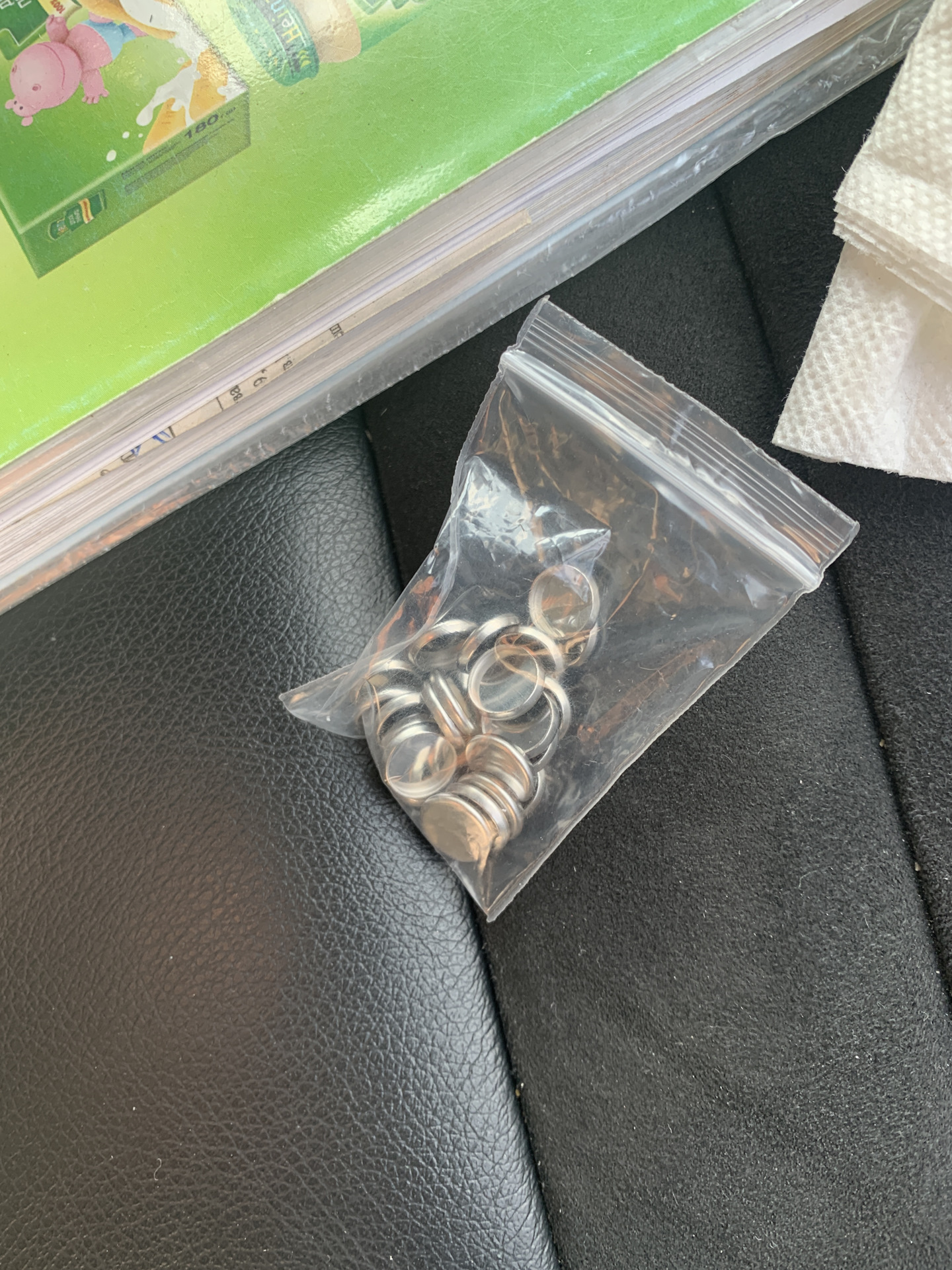

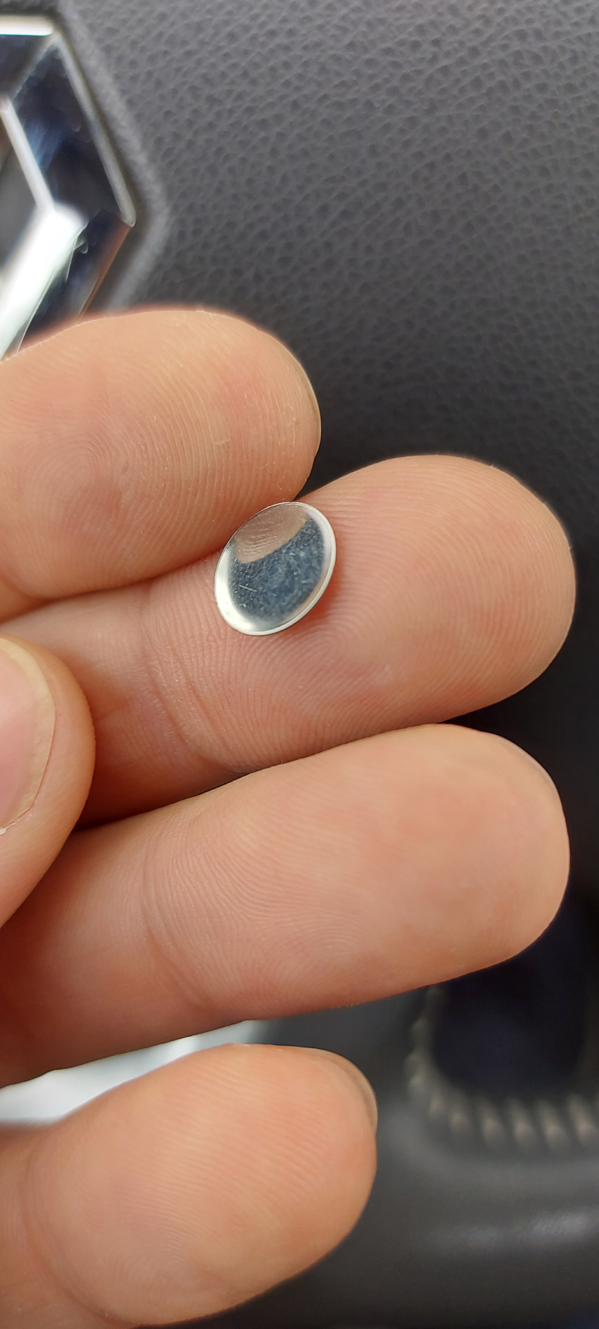

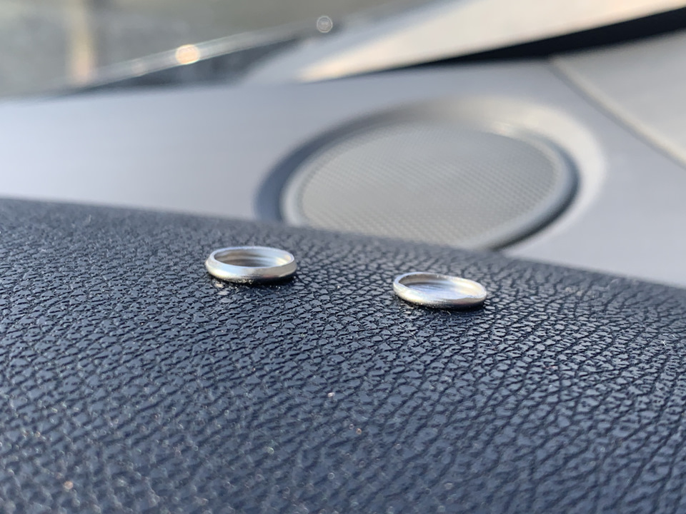

В итоге наткнулся на али на кружки из нержавейки 8мм.
Подождал тепла.

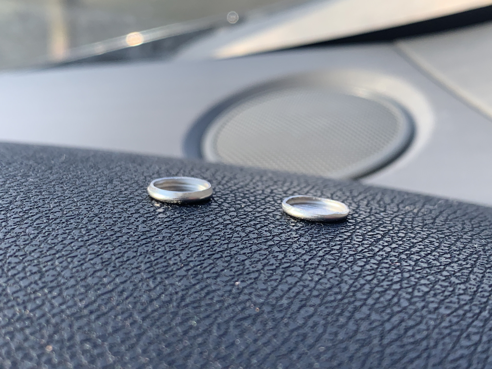

Сточил немного, а то Кромки у них большие.

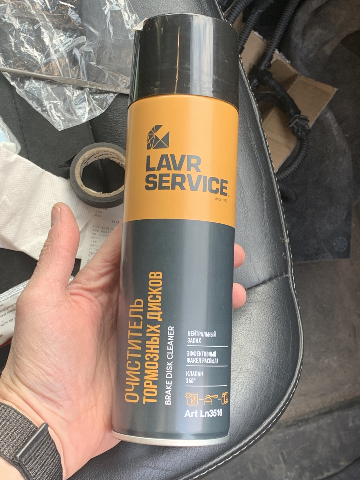

Обезжирил
Запчасти на фото: LN3516

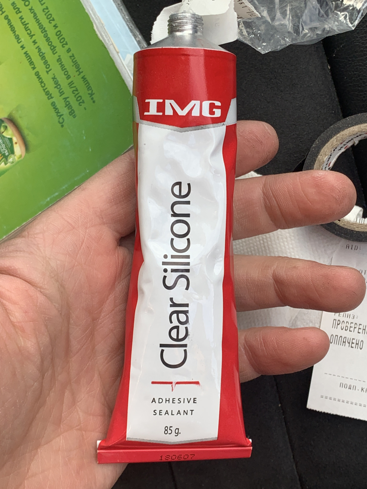

И посадил на герметик

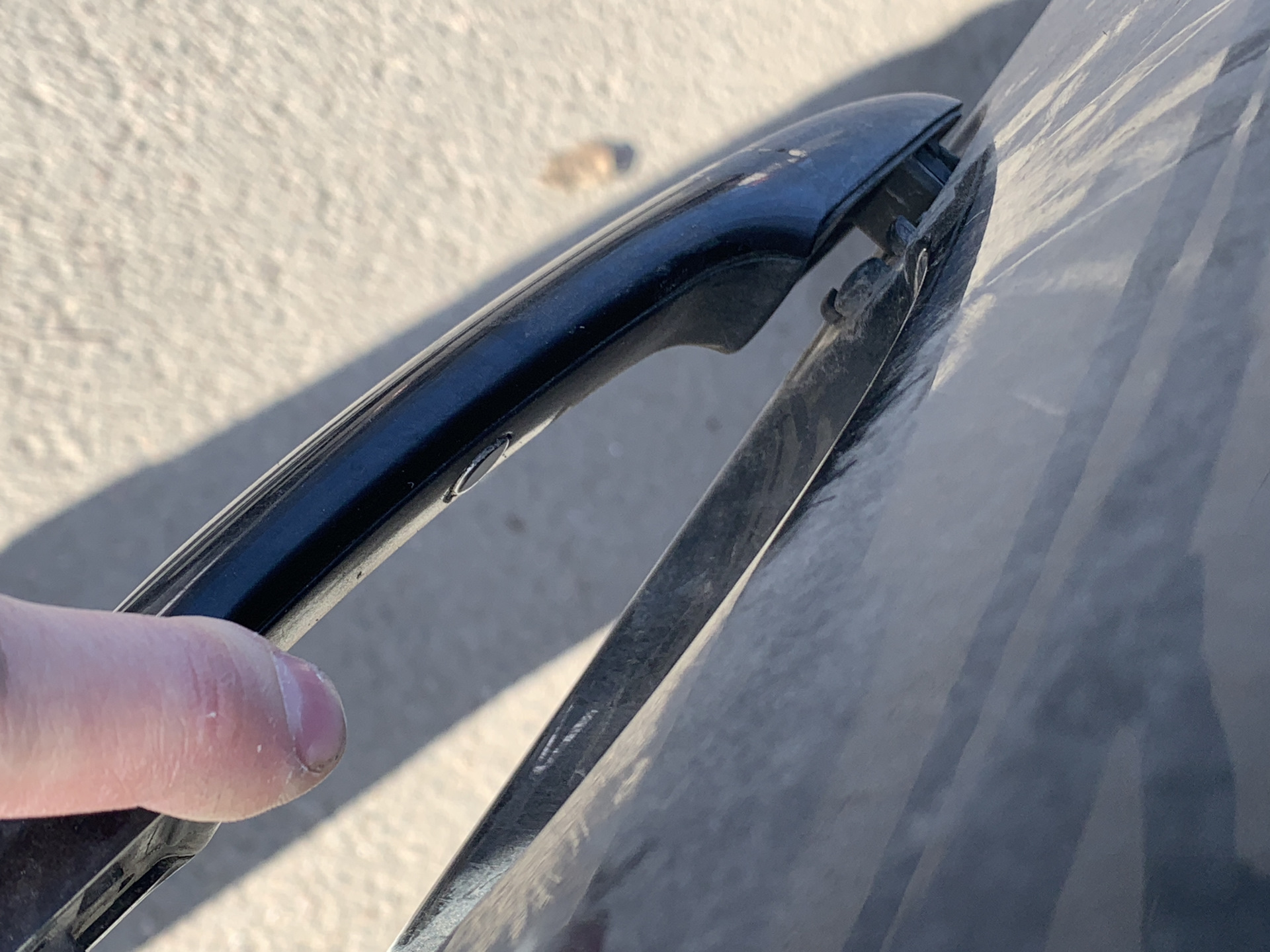

На пару дней замотал изолентой. Как раз выдалась тёплая и солнечная погода.
Вообщем результат
Все работает на ура.

Пожалуйста. Но ты ж с Питера. Я б тебе отсыпал их )) там 30 штук в упаковке ))

Алюминиевый скотч — это лучшее решение!
У меня уже 3,5 года приклеены кружочки из этого скотча алюминиевого. Скотч алюминиевый тонкий, в углублении и его невозможно случайно отодрать, только если сильно стараться чем нибудь подковырнуть.

Тогда на полиуретановый клей для лобовых стекол, Sikaflex 265, будет держать насмерть )
Когда( если ) отвалится попробую его

Есть такое, несколько лет назад сталкивался с эти делом, зеркальце желательно слегка сферическое чтоб было и надо было отпалировать перед установкой
Полировать зачем. Именно эти и так отражают шикарно. Про выгнутость — возможно, но и так они отрабатывают 10 из 10.
Зеркало должно быть не матовым, стоит 2 глазика один передатчик другой приемник, чтоб в разные погодные условия все четко работало)
Так эти кружочки не матовые.

Как вариант купить в строймагазине маленький лист глянцевой нержавейки толщиной 0,5 мм и вырубкой наделать этих кружков на 8 мм
