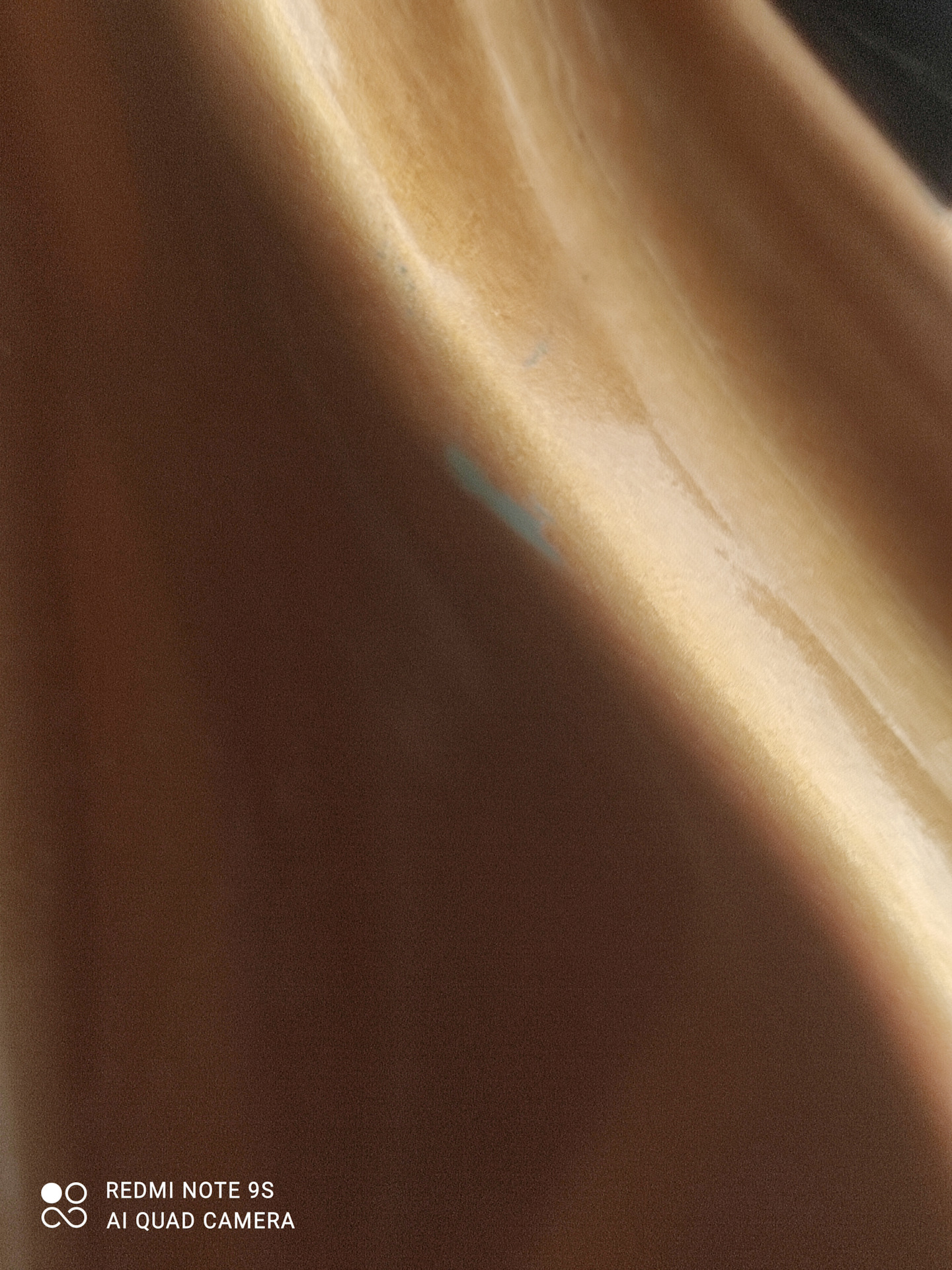

Стёрло лкп уплотнителями задних дверей, на драйве много таких БЖ и все какие читал, писали, что это не гарантийный случай… все писали про то как им дилер тыкал пальцем в пункт гарантийного талона, что это не гарантийный случай, так же дилер и сказал мне😁😁😁 побрили так сказать…
На сайте Lada.ru есть обратная связь, написал письмо с претензиями,
1 по запаху бензина в салоне, что проблему дилер не решил…
2 про протирания лкп в уголках задних дверей, что я думаю это не нормально при пробеге 6 тыс. Стёрло краску до металла.
Мне ничего не ответили… на следующий день позвонил сам дилер, и начал с далека, как у вас дела, запах бензина проявляется?! Говорю да, ещё про двери им напомнил. …
Записался на осмотр лкп на понедельник…
В понедельник позвонили с Автоваза и узнали, связывался ли с вами дилер и на какое число записали на осмотр?!
После осмотра мы с вами свяжемся…
Сьездил на осмотр, опять машину держали больше двух часов…
Всё сфоткали и отправили на завод, сказали ждите звонка…
На следующий день позвонили с Автоваза, спросили как сьездили к дилеру, что они вам сказали, что делали… ?! Говорю сказали ждать звонка…
Представитель автоваза сказал, что завод одобрил ремонт лкп, и что дилер свяжется с вами, вы запишитесь на ремонт и всё сделают…
И только через день позвонил дилер и сказал, что завод одобрил ремонт…
Разница ощутимая по отношению к клиентам от автоваза и от дилера …😁😁😁
А делать будут покраска и наклейка защитной плёнки…
Правая дверь не сильно, но протирает тоже…
Стирает краску не от вибраций при движении, а от открывания и закрывания дверей и чувствуется как уплотнитель трёт кузов, а на морозах ещё и скрипит…
После ремонта напишу в бж как сделали…
P.S дилер не хочет работать по гарантии, только делать Т.О за которое мы платим деньги, а за гарантию они и пытаются нас отшить и тянут время…

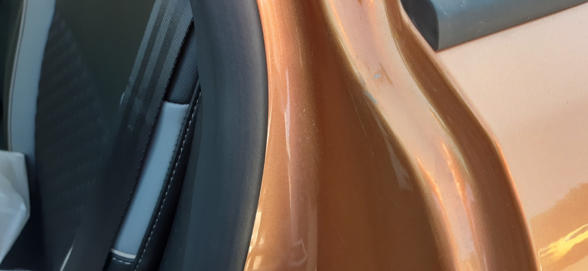

Всем добрый день. Аналогичная проблема. Машина прошла меньше 2000 км. Обратился к дилеру, сказали что эта проблема известна и автоваз рекомендует перекрас, договорились что я сам подкрашу, они наклеют пленку. Теперь жду.
Пусть сами и красят…
Мне всё устранили, покрасили и наклеили плёнку
Было точно такое же истирание, в проеме задней левой двери. Покрасили по гарантии и наклеили пятачки защитной пленки в месте где натирает.
Больше не натирает?
Трет, конечно. Но там пленка. Посмотрим на сколько ее хватит. Пока цела. Но и времени прошло не много — всего пара месяцев.
Приветствую, у меня ситуация один в один, но только левая задняя дверь.Я тоже об этом писал сдесь, к дилеру ездил на удивление они не возбухали и сказали тоже что и вам подкрасят и пленка время будет доеду до них.Хотя неприятен сам факт трёт, и это они не исправят.
Да, самфакт что трёт они не исправят
Спасибо за инфу. Надо заехать к дилеру, левая сторона трёт однако))).
На белой, не так сильно. У нас лкп говно. На пробеге 16000 км слегка помутнели углы.
Да дело не в лкп, а в самих уплотнителях и в их пластиковых фиксаторах
Что за пластиковые фиксаторы? Те, что держат резиновый уплотнитель?
Да, они прям внутри уплотнителя стоят.
Ничего себе! У меня до такого не протёр, а машине уже 3 год пошёл.
Уплотнитель менять будут?
Нет. Я спрашивал у представителя автоваза, что будут делать, замена уплотнителей ведь дело в них, они ответили: покраска и наклейка защитной плёнки… но я думаю плёнку в дальнейшем сотрёт или уплотнитель порвётся…
Ну уплотнитель вряд-ли быстро порвётся. Скорее плёнка сотрётся.
У меня тоже самое было. По гарантии красили.
О как. У меня тоже протертость есть, буду требовать при ТО что бы покрасили.
