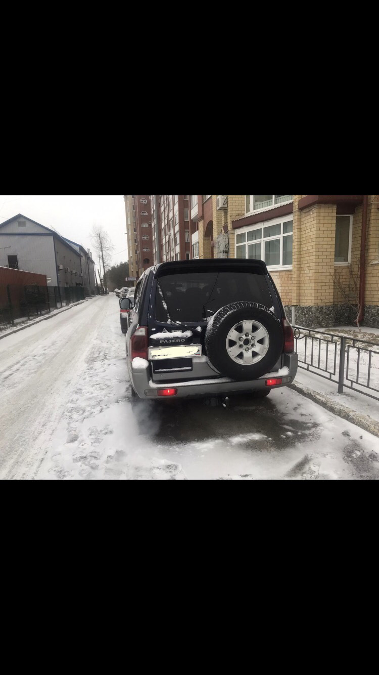

Не так давно приобрёл «хомяка». Все хорошо но вот задние фонари меня напрягали. Не знал тогда что с конвейера они идут отключенные. И работают только то что в бампере. Как позже выяснилось что и в бампере хреново все сделано.
И на сайте кароптикс заказал новые фонари (очень долго искал и как тогда посчитал самый оптимальный вариант было заказать там), заказал комплект весь и в бампер и в крылья.
Надеюсь я все правильно делаю и тут будет фото как было «до» + треснутые были так что менять однозначно.

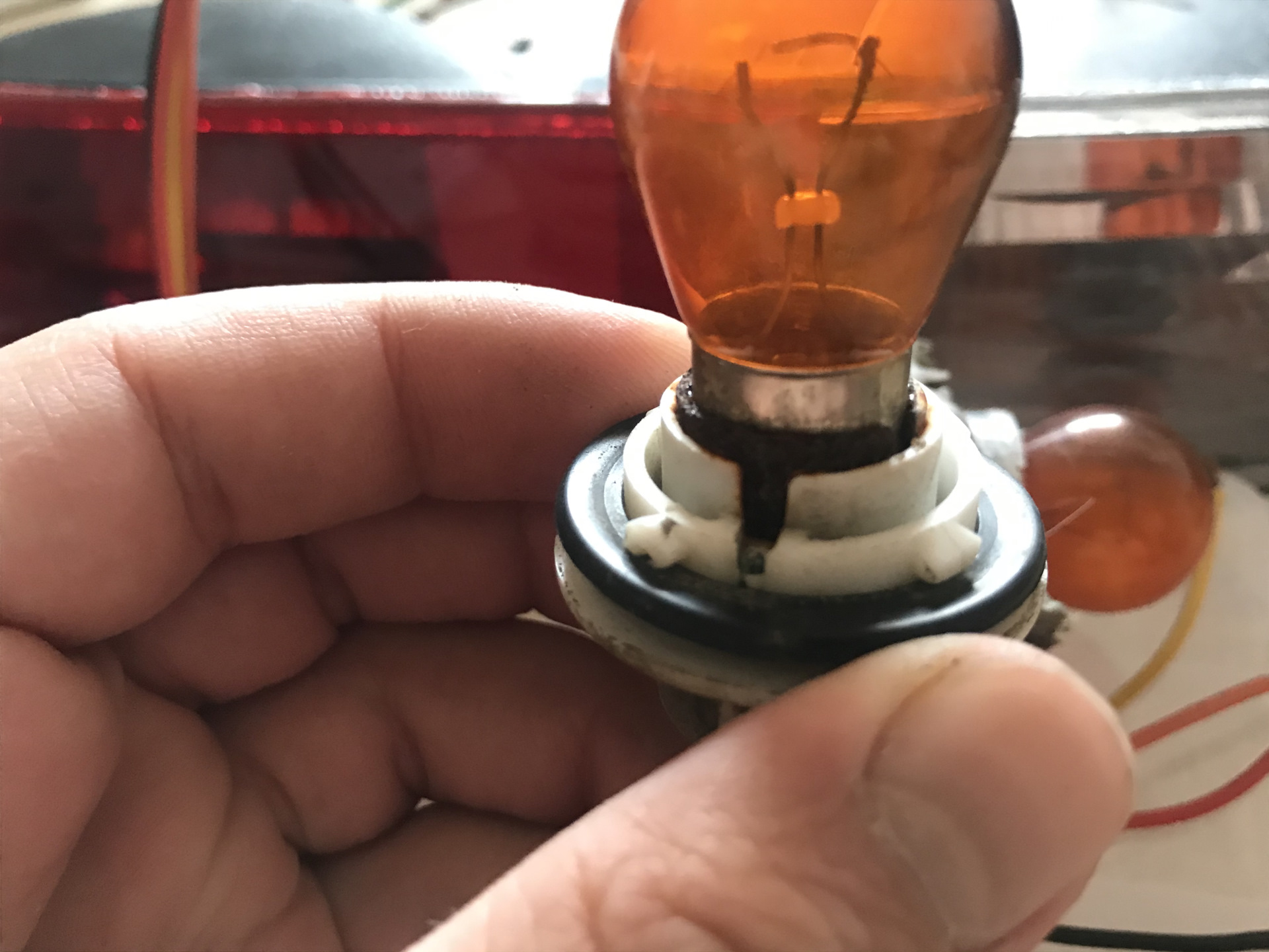

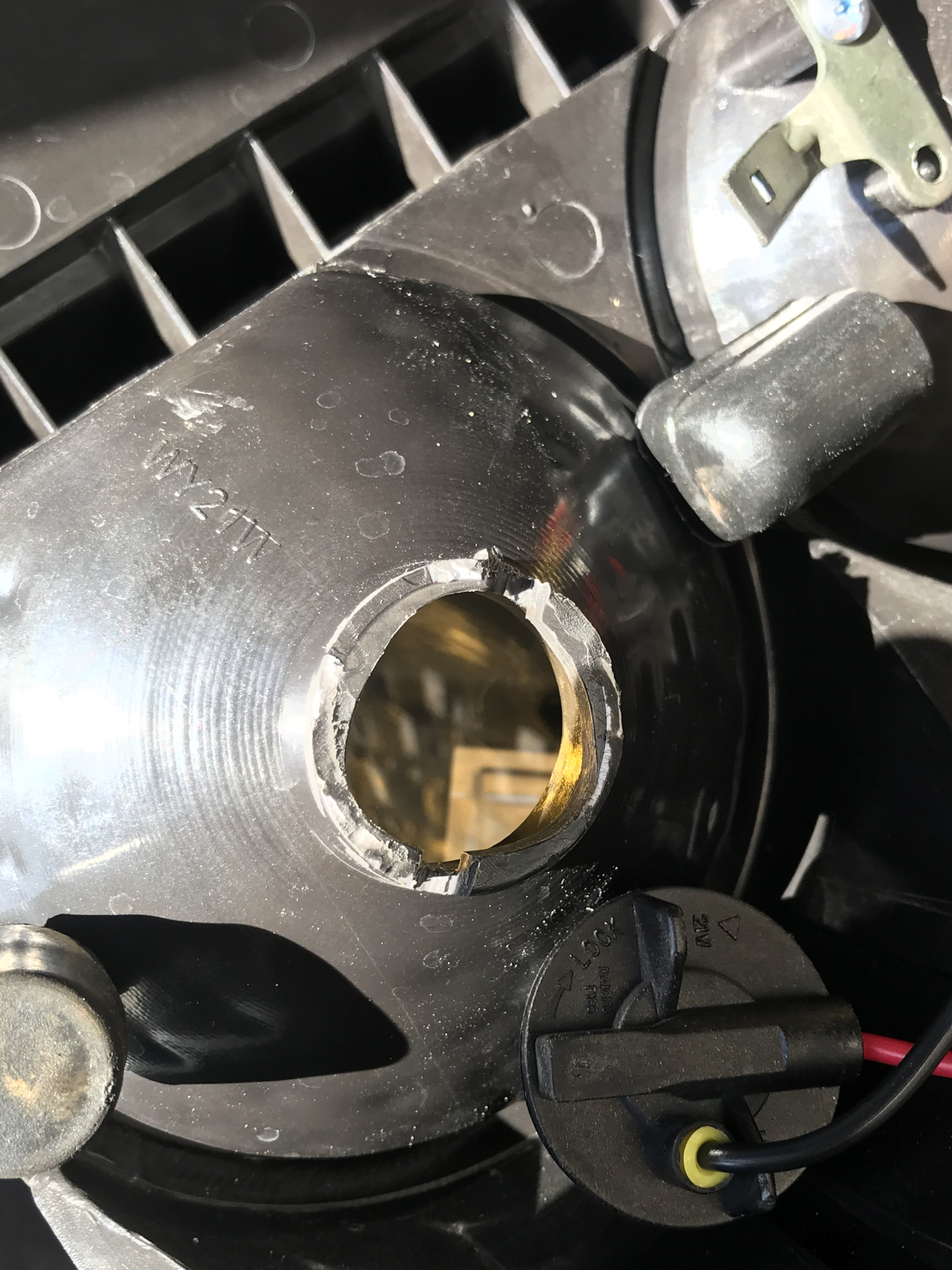

Какое же было разочарование когда я ее вскрыл. Патронов к лампам не оказалось. Ладно думаю не беда найдём и купим. Ага. Объехав пол города узнал что фары на столько китайские что патронов к ним НЕТ. То что написано там p21w (вроде так) они так просто не подойдут и нужно колхозить. Купив патроны нужного номинала я поехал домой колхозить.
Выпилив везде под патроны я засрал все фары мелкой пластиковой крошкой. По моему незнанию и наивности я промыл их водой (не делайте так!) так как там следы от воды стали виды при высыхании. Раза три перемывал и все равно. А вот вскрыть я их побоялся так как пластик люто китайский.

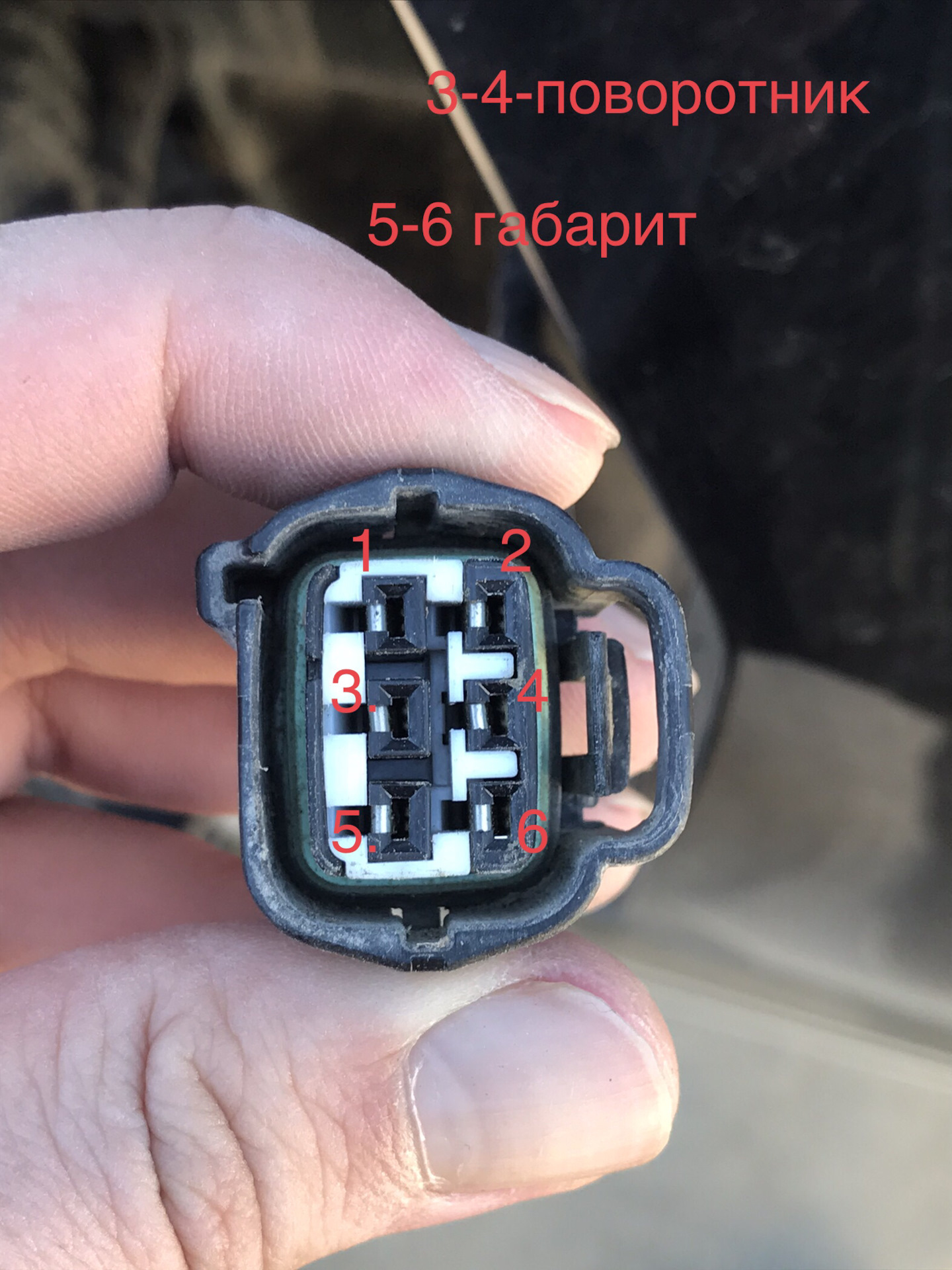

И когда все сделано осталось сделать расключение. Не знаю как у остальных а вот у меня выведено все было, нужно только найти что куда.
В крыльях у меня (с верху в низ)
-задний ход
-габарит/стоп
-поворотники
В бампере (с лева на право)
-Поворотники
-габарит и противотуманка.

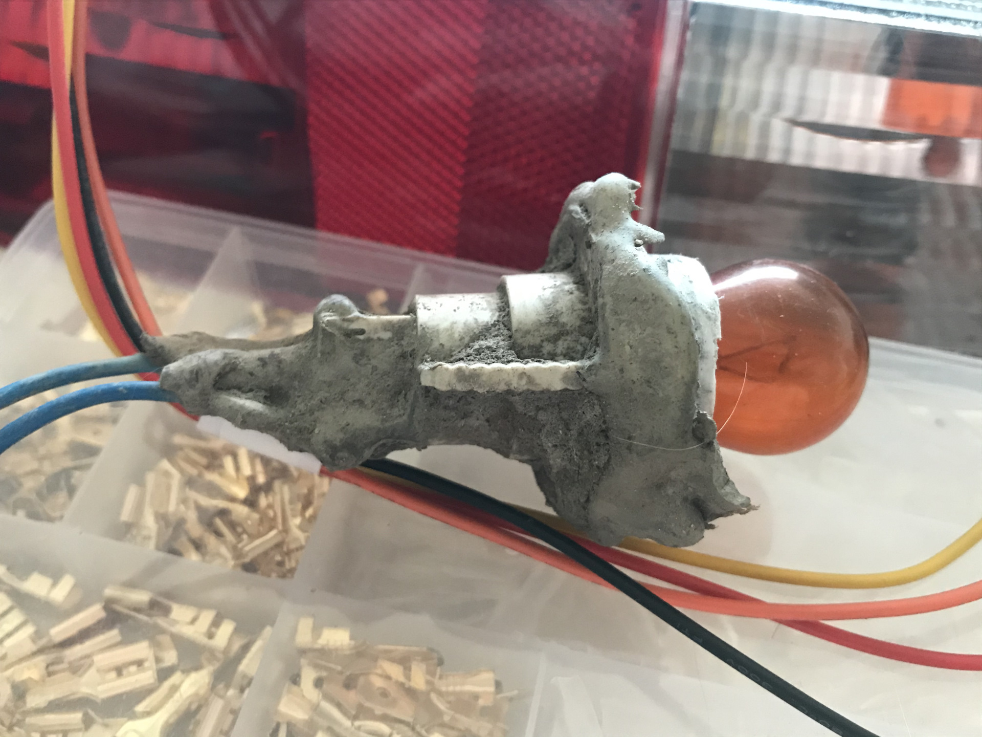

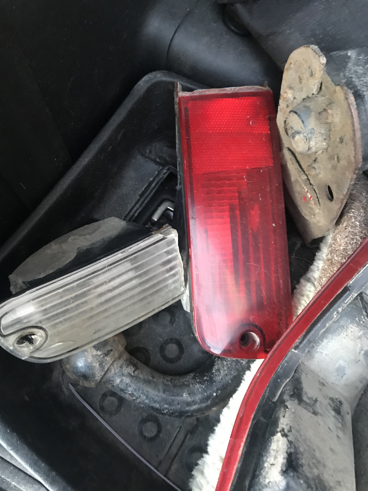

Когда начал снимать старые фары увидел «привет» от прошлых владельцев ( а я то думал что у меня замыкали стоп с поворотником)

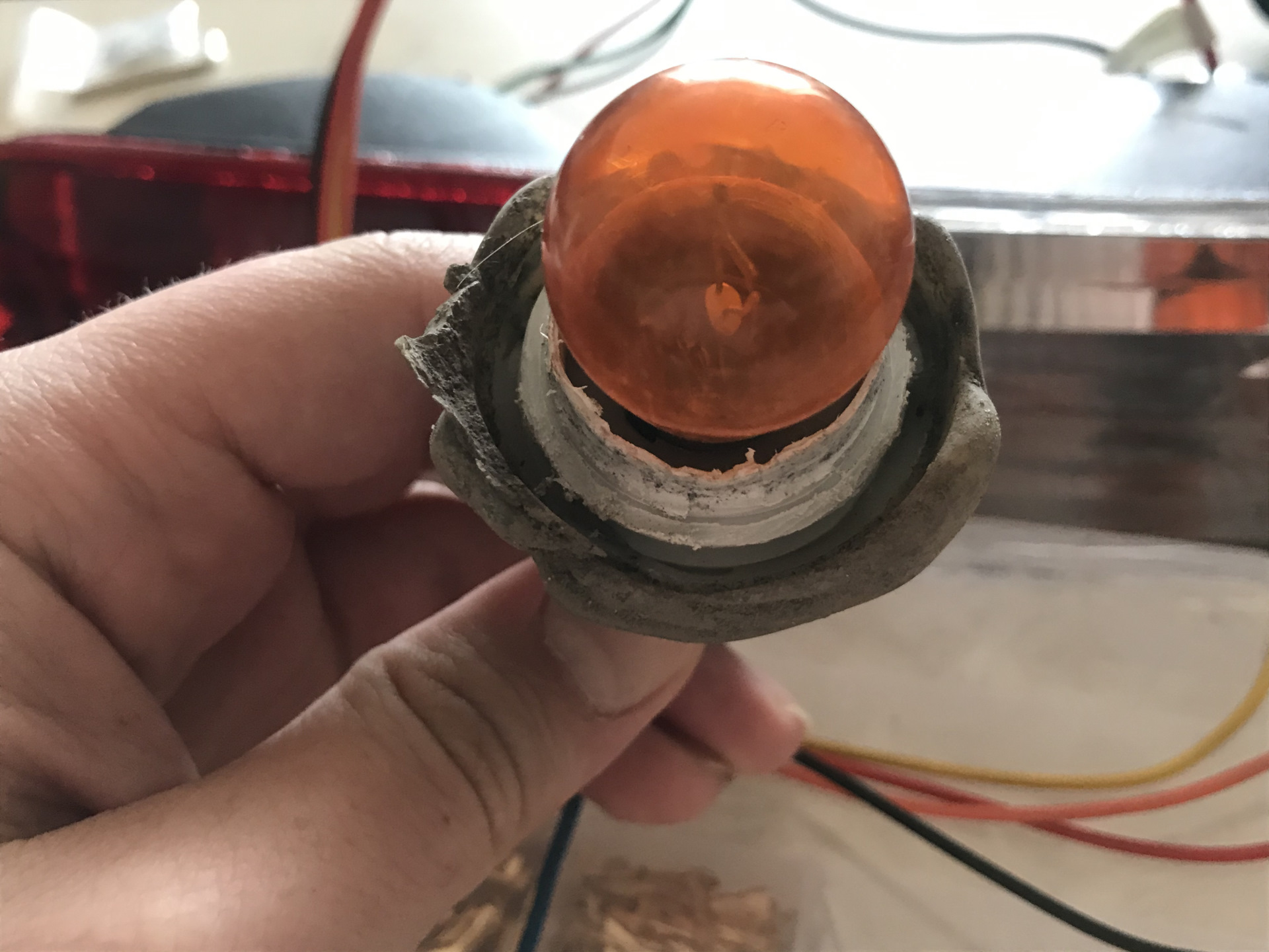

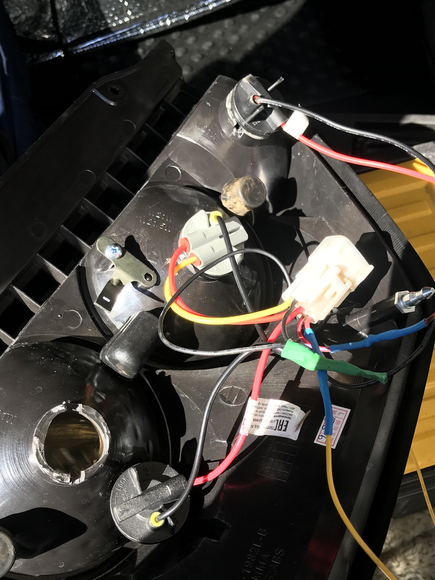

Фишки пересадить в бампере не вышло (в нутри сгнило все и выковырять клему у меня на тот момент не вышло, может как нить потом?!)
А вот в крыльях вышло. И выглядит немного так
Пайка заняла у меня часа 3-4. А вот установка быстро.

Забыл совсем. В задний ход лампочки «p21» не подходят. Немного другого плана нужны туда. 🙈

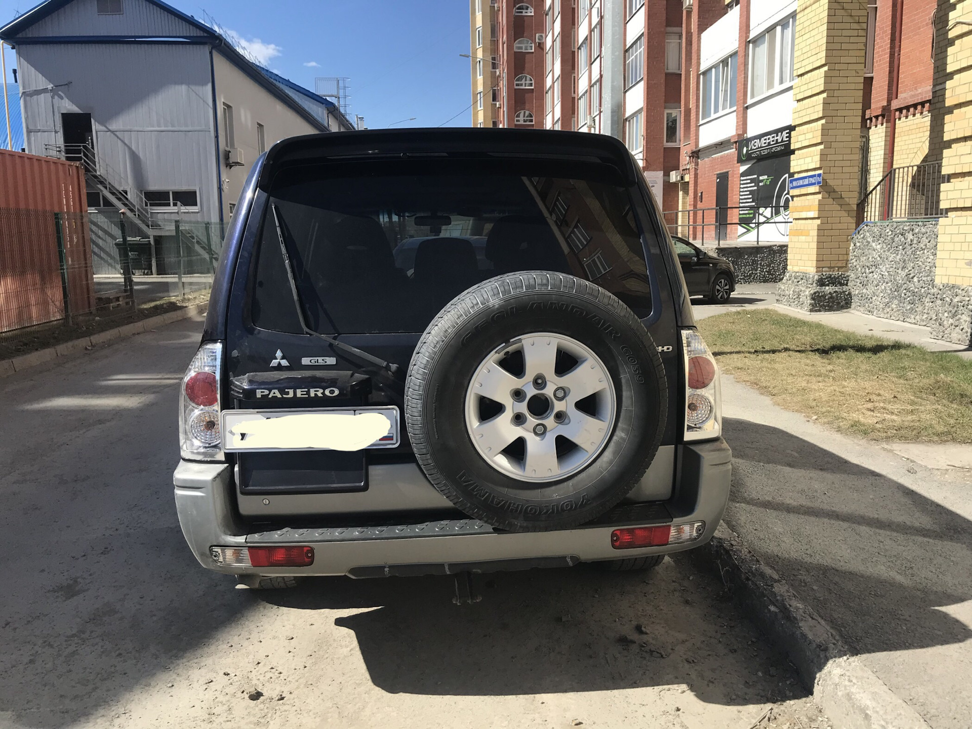

День добрый, загорелась сера заменить задние родные фонари (с рамкой) в Паджеро 3, 2002 г, на новые модные. Встанут ли по форме? Спасибо.

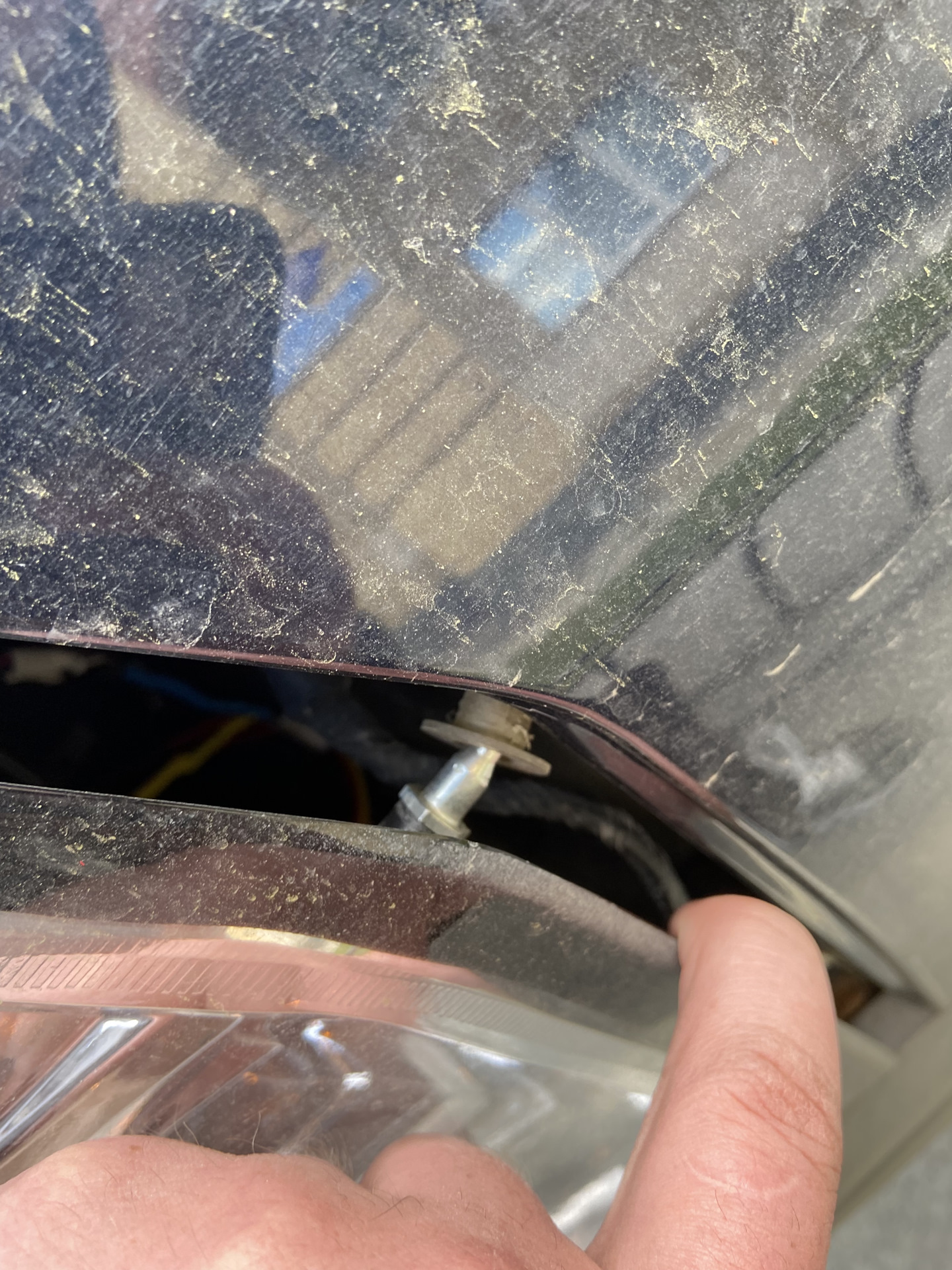

Добрые день. Я думаю у нас по форме одинаковые фары. И вот если ставить Китай (как у меня) то с лева, (как на улице буду покажу) фара на плотно прилегает, и как с этим бороться я не придумал. А в бамперах встали как родные, но там крепления в одном месте слабые, в бампере, но холодная сварка (как я сделал) решает этот вопрос раз и надеюсь на всегда))
Спасибо.
Только, право так (выше в комментарии ошибся правая более менее ровно держится)
