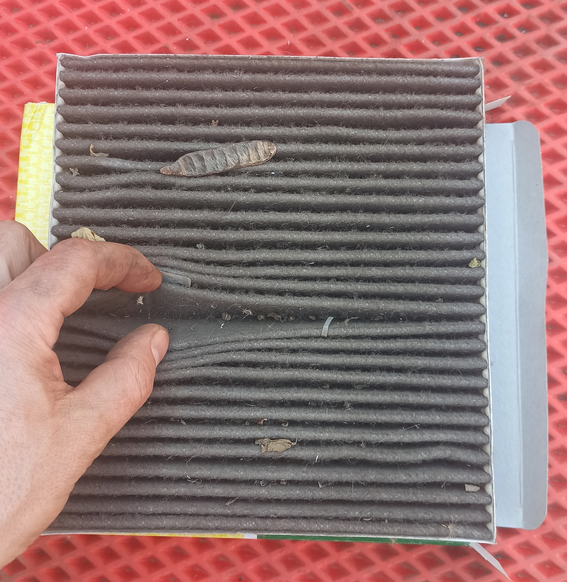

По заменен никаких проблем. Сливал масло насосом через трубку щупа по 4л за раз. Столько же заливал, прогонял по всем режимам, потом сливал. Итак 2 раза. Потом снял поддон, заменил прокладку, почистил магниты (небольшая пыль), заменил 2 фильтра и крышку фильтра тонкой очистки. Собрал, залил, завёл, проверил течи.
3. Помыл движок после обслуживания.

Салонный фильтр вообще жесть!
Да сам такое в первый раз увидел.
