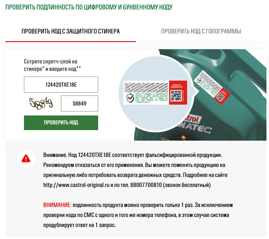

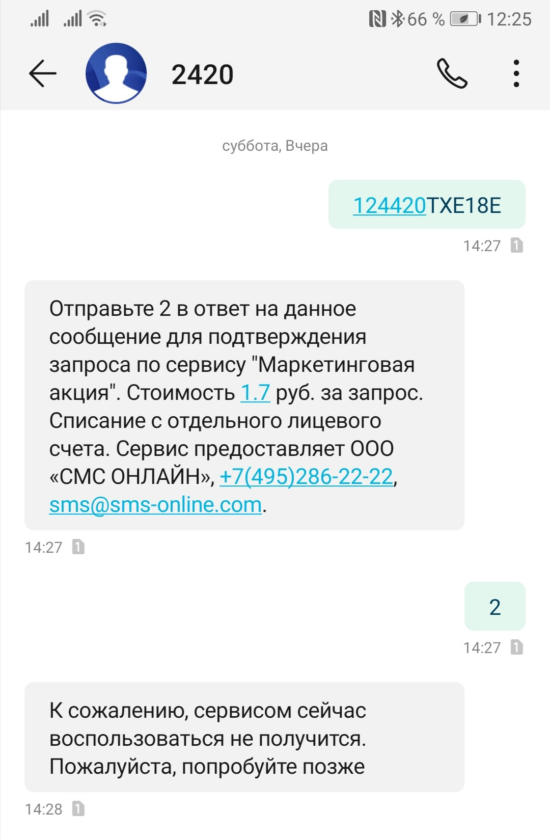

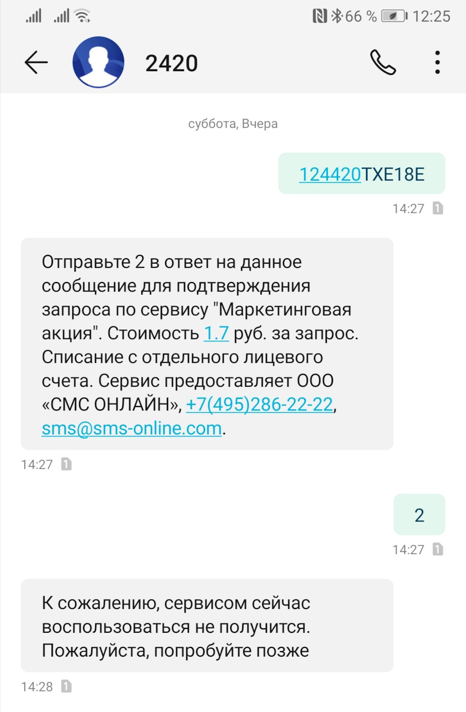

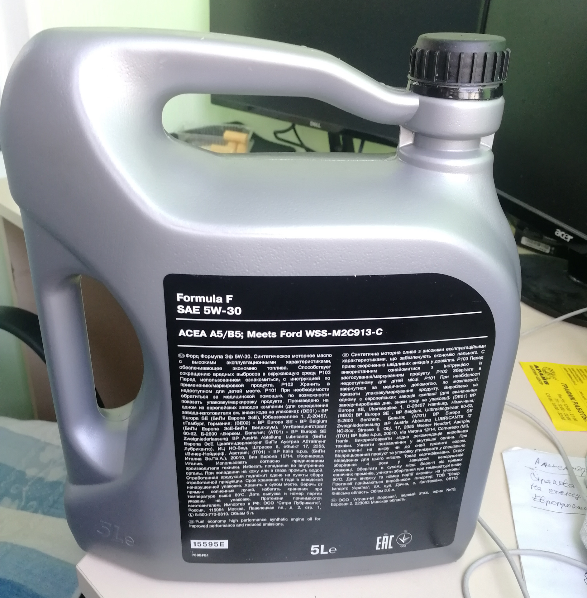

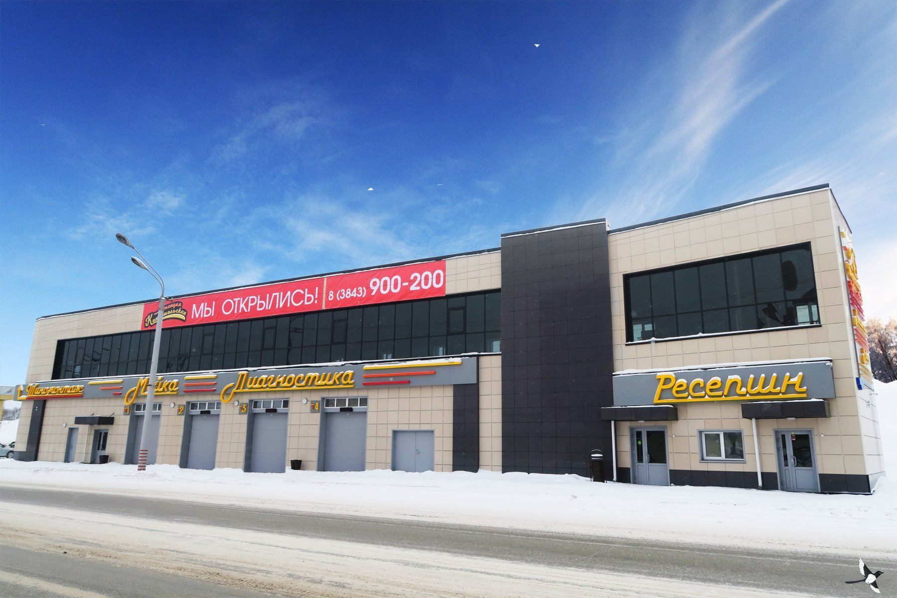

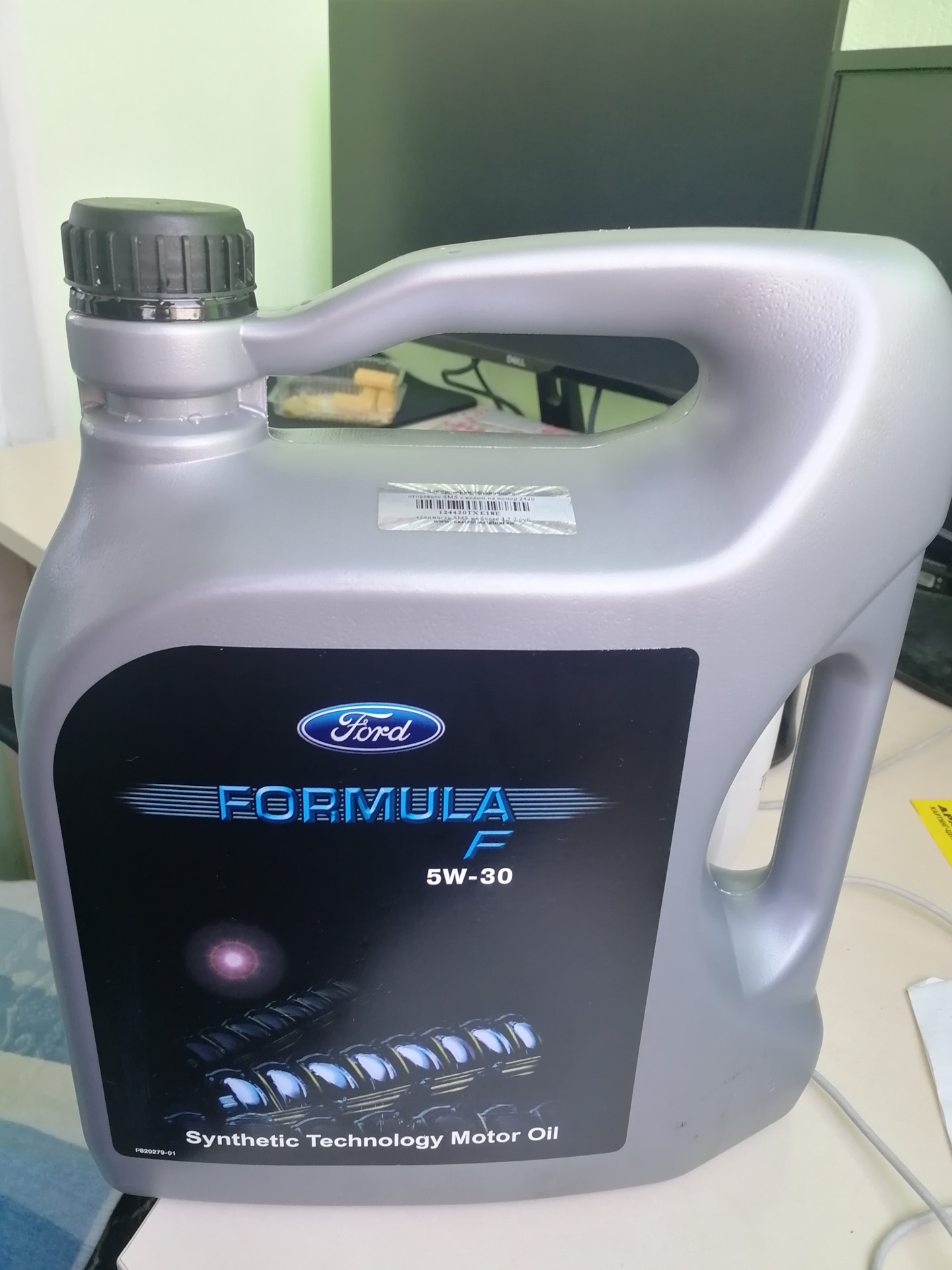

26 февраля записался на мойку на СТО Комсомольская, мне нравится как они моют и скидка есть корпоративная 10%, ну и заодно записался масло поменять после мойки. Операция простая, сильно не заморачивался где это сделать. Пока мыли машину я от нечего делать стал смотреть, что продается у них на ресепшене и увидел Ford Formula F 5W-30. Если бы я за 2 месяца до этого не купил бы Лукойл, то на грядущую замену выбрал бы именно Формулу Ф. И тут мне менеджер на ресепшене сообщает, что при покупке масла у них замена бесплатна. Ну думаю и ладно – мое масло останется на потом. Попытался проверить масло на подлинность по коду на канистре – несколько раз пришло сообщение
Менеджер над душой стоит – «ну что, заливаем?!». Заливаем, говорю…
За масло заплатил 1900 руб. (Подозрительно дешево, должно было насторожить…) и 225 руб. за замену воздушного фильтра.

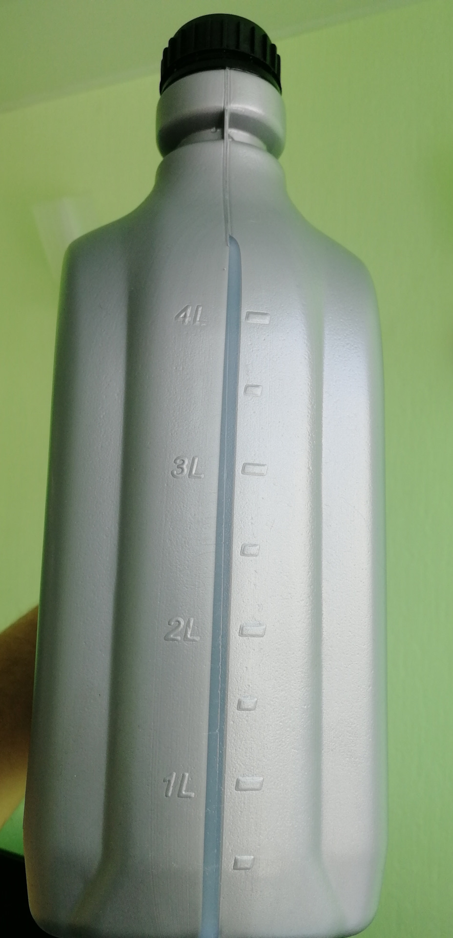

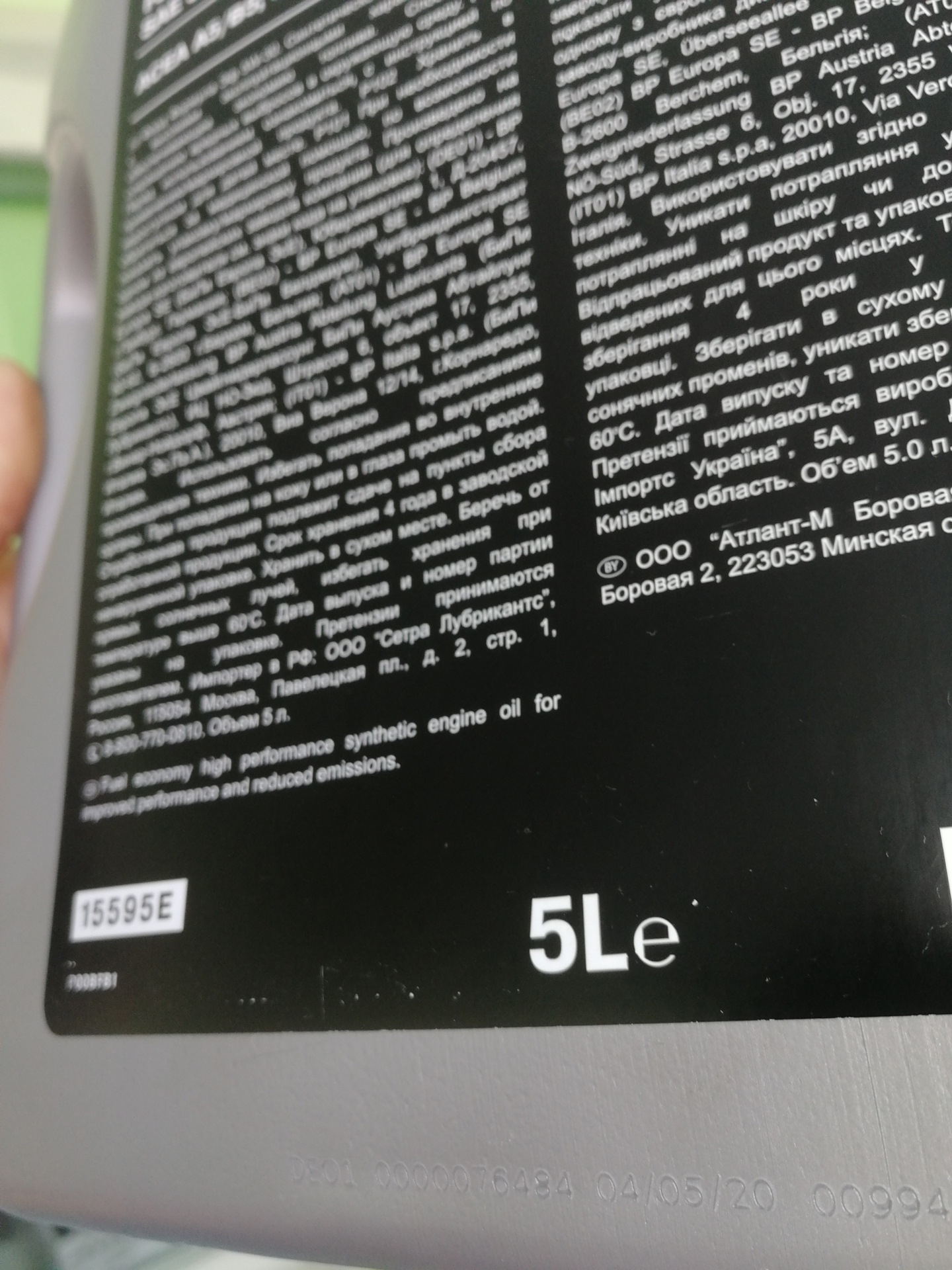

Вечером уже дома проверил канистру через сайт, а там

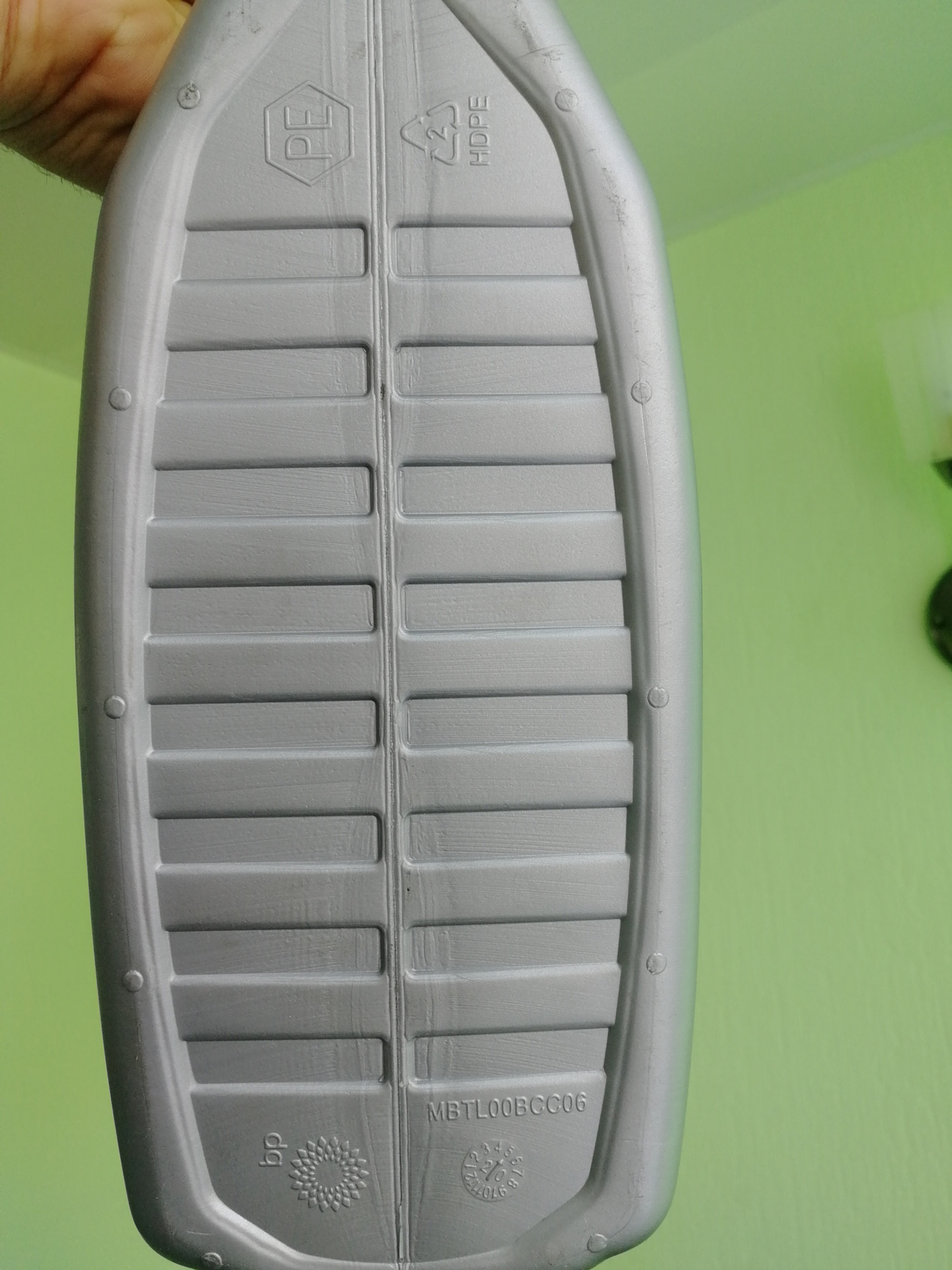

Несколько раз звонил на горячую линию Кастрол, общался с людьми, говорят по моему коду с ноября 18 раз уж пытались проверить подлинность, а номер канистры не соответствует номеру партии.
Спросил у форумчан на Oil-Club – тоже говорят подделка.
У меня нет сомнений в том, что масло контрафактное ((
В общем долго общался с СТО, но по итогу кончилось все тем, что «у нас поставщик надежный, проблем никогда не было, если тебе надо – делай экспертизу, тесты и подавай в суд…». У меня на это нет ни времени, ни желания, поэтому СТО заношу в черный список и довожу до сведения – торгуют паленкой, на претензии отвечают «САМ ДУРАК».
27.02.2021 на пробеге 124 859 залита паленка.
Вот она

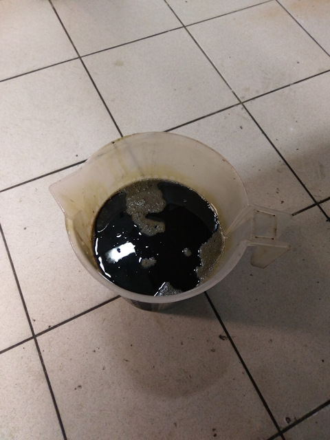

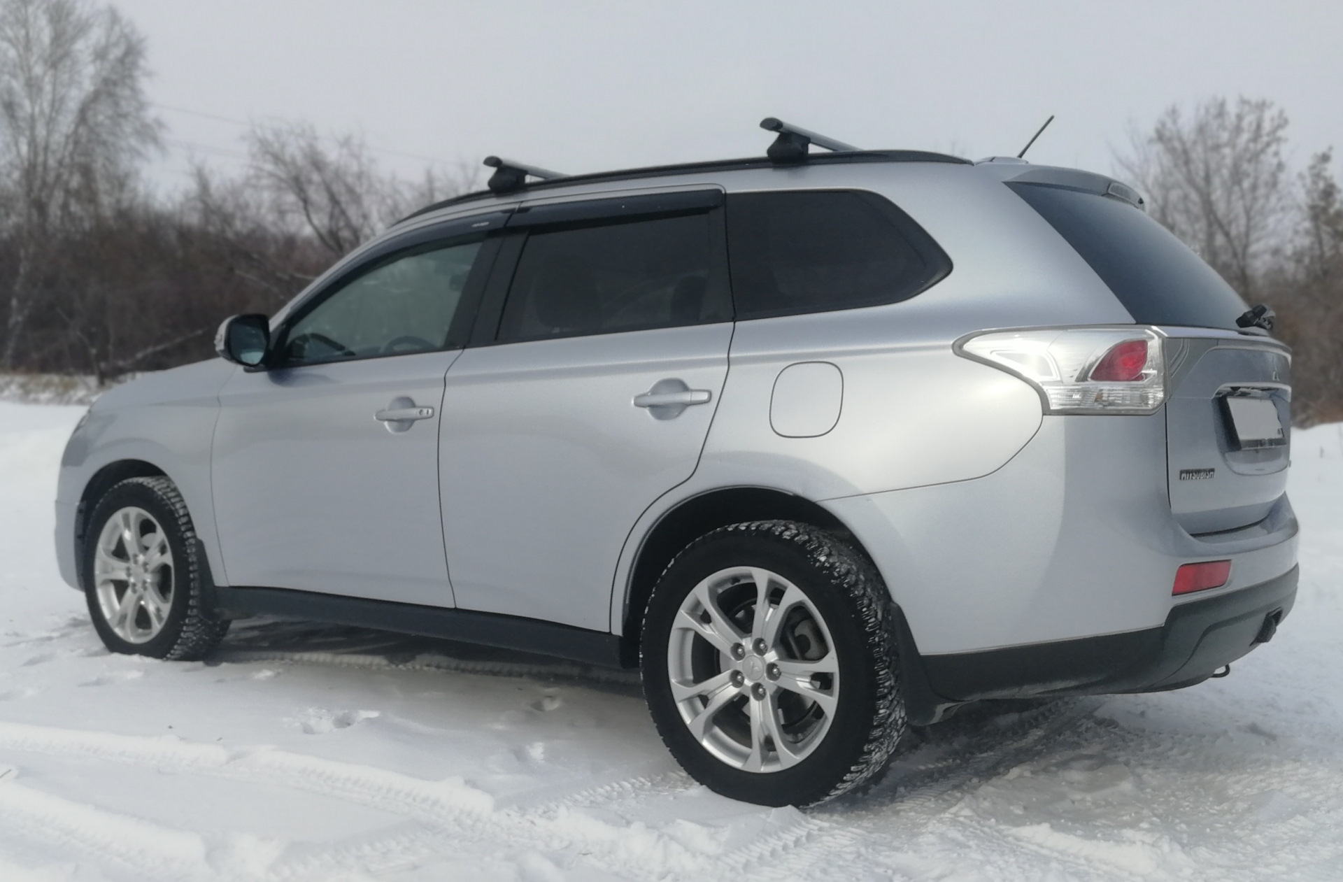

В итоге 28.03.2021 на пробеге 125 862 было залито то самое масло, которое было куплено еще в декабре. Проехал 1 003 км на паленке. Никаких отрицательных ощущений от работы двигателя не получил. Менял сам в гараже. Решил, что после паленки можно поменять масло с промывкой, чтобы максимально слить остатки старой дряни. Поэтому слил старое масло, прикрутил самый дешевый масляный фильтр, залил промывочный Лукойл, дал поработать 30 минут на холостых, слил, поставил уже рабочий масляный фильтр VIC и залил припасенный Lukoil Genesis Armortech HK 5W-30.

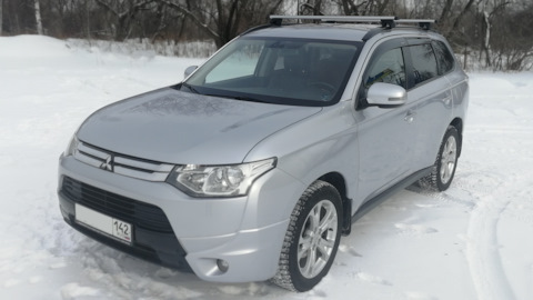

Ну и фотки чистой машины, а то даже фоток не было после того как забрал с ремонта — это была первая мойка после кузовных работ, 3 месяца не мыл машину, зима чистая выдалась кстати.

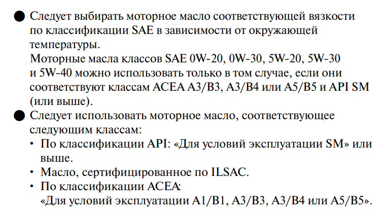

Совет на будущее — в странах СНГ категорически нельзя покупать масла под брендом автопроизводителя. Очень высокая вероятность подделки. Только масла от профильных компаний и в идеале не сильно раскрученного бренда — если не имеете прямого выхода на импортера, то опять таки высокий риск нарваться на подделку раскрученных брендов. По поводу выбранной Формулы — разве фордовские допуски подходят для митсу? Тем более А5/В5
В целом согласен. У Митсу в книжке перечислены реально всё допуски и все вязкости, все можно 😎. У этой формулы вязкость как у ILSAC GF5, щелочное как у a3/b4. В следующий раз его залью
leocollaider
А5 отлично подходит
