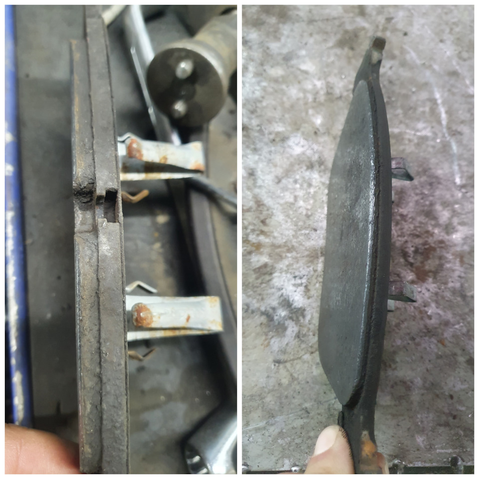

При смене колес, решил глянуть еще раз колодки. Когда устанавливал зиму, оставалось около 7мм. Сейчас явно оставалось мм4 и уж точно пора менять, но до датчика еще не дошло. С правой стороны накладки были чуть тоньше.
Откручиваем болт декоративной пластины и снимаем прижимную пружинку. Затем, с внутренней стороны суппорта вынимаем заглушки и выкручиваем шестигранником направляющие.
Немного раздвигаем колодки, снимаем суппорт со скобы. Затем преспособной утапливаем поршни, и вытаскиваем старые накладки. Передние накладки отходили около 42000 км.
Ставим новые колодки. Установил АТЕ 13.0460-7281.2 для тормозного диска 380мм.
Собираем в обратной последовательности, слева поставил новый датчик из комплекта (в нем их два), можно было и старый оставить.
