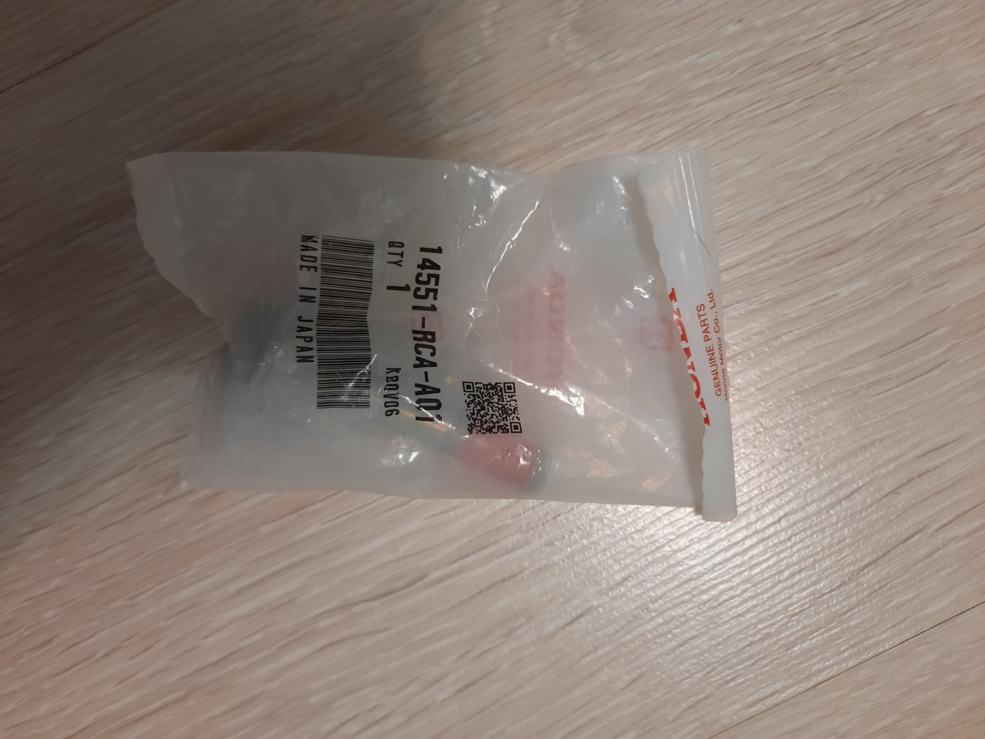

Добрый день! Буду краток. Не стал я гадать на кофейной гуще, в каком состоянии у меня распредвалы (помпа и сальники), к тому же предыдущий хозяин мне сказал, что не менял ни чего из этого, я заказал в клубе Пилот все комплектующие для полной замены в оригинале. Единственное, решил, что можно сэкономить на натяжителе ремня ГУР и генератора заказав фирмы INA. К перечню запчастей подходил исходя из манула на авто, где говорится "При снятии такой-то детали при установке заменить на новую" (это касалось болтов и уплотнителей). В итоге получился следующий перечень

И так, при вскрытии клапанных крышек и снятии валов был обнаружен выкрошенный кулачок распредвала находящегося со стороны радиатора (4-5-6 цилиндры).
На других кулочках наблюдались мелкие, едва заметные раковины износа.
За помпу могу сказать, что на пробеге 157 т. км. люфт и шум в подшипниках не наблюдался. Но раз уж вскрыл ГРМ и купил новую помпу, то меняю ее тоже.
Ремень ГРМ имел поперечные наружные порезы, а со стороны зубьев выглядел как новый. Никаких логотипов подтверждающих его оригинальность я не нашел, но думаю никто его никогда не менял.
По системе охлаждения заменил термостат. Этой зимой в машинке было холодно, на радиаторе стояла картонка. Система VCM включалась редко из-за не набора двигателя рабочей температуры.
И так, в итоге после того как заменили все запчасти, отрегулировали зазоры в клапанах мы имеем:
1) Автомобиль с запасом ресурса ГРМ в 150 т. км. включая распредвалы.
2) Новые- сальники клапанов, распредвалов, коленвала, помпу.
3) Температуру двигатель вновь стал быстро доводить до рабочей, и двигаясь по трассе в минус двадцать на панели приборов загорается индикатор ECO.
