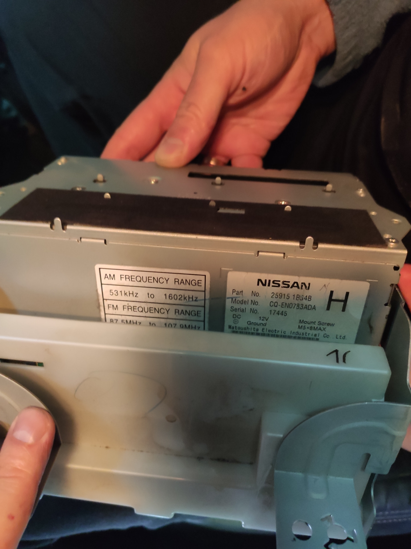

Привет всем! Кто сталкивался с такой бедой? Она как бы сильно не напрягает, но все же!
После запуска машины, магнитола включается с первого диска и с песни #21, хотя перед выключением машины звучала другая песня на другом диске или вообще радиостанция. Что это может быть?

я поменял просто мультимедию, взял от американца))
Очень похоже на проблему первых магнитол дореста s51. Запоминает через раз (либо не запоминает вообще) радиостанции, места, откуда играла в последний раз. Из известных глюков ещё может быть включение магнитолы без звука, его каждый приходится делать громче, всегда на нуле при старте.
Решение — кто-то отдавал на пайку (правда я не нашёл, что и где конкретно паялось), основная масса меняла ГУ. Либо пытаться каждый раз сбрасывать настройки — но пишут, что помогает через раз и ненадолго, либо не помогает вовсе.
Попробуй обнулить мультимедиа
Это как-то определенным способом делается? Если можно поподробнее.
Поищи здесь, обнулить мультимедиа, были тут статьи. Вообще надо выключить её, и с зажатой кнопкой сеттинг и зажатой крутилкой покрутить влево/вправо. В сервисное меню зайдешь
Заходил, там ни чего толкового нет. Только тесты в основном. Но я еще раз посмотрю. 👍
Там в самом низу не если не изменяет память есть, что-то вроде как скинуть на заводские настройки
