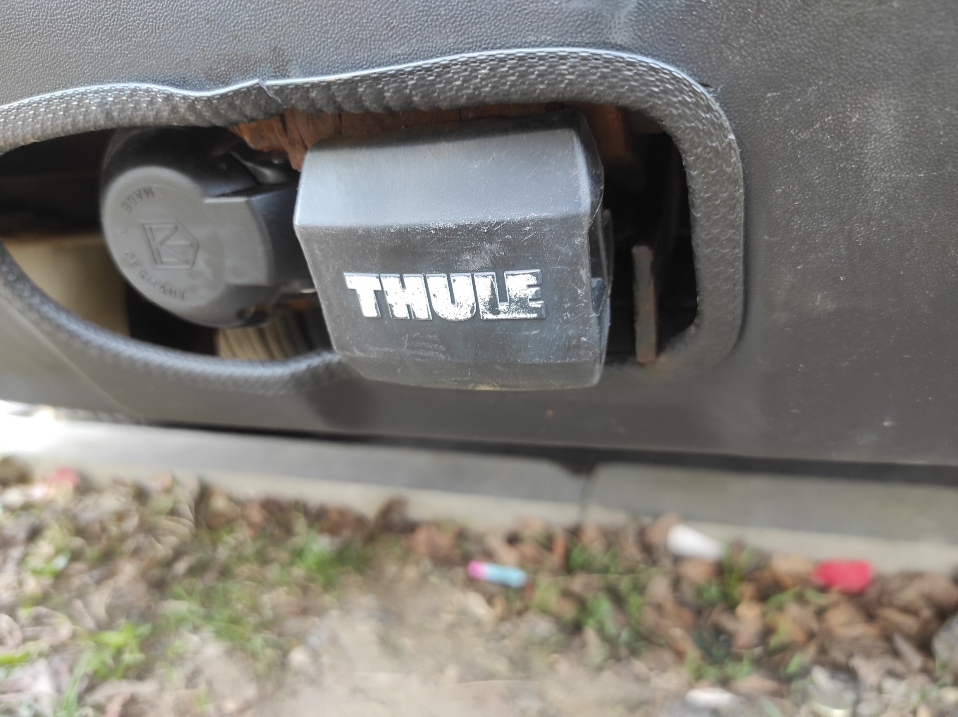

Сразу оговорюсь, фаркоп у меня съемный Туле? Проушина под цепь вроде как есть и в то же время её нет!

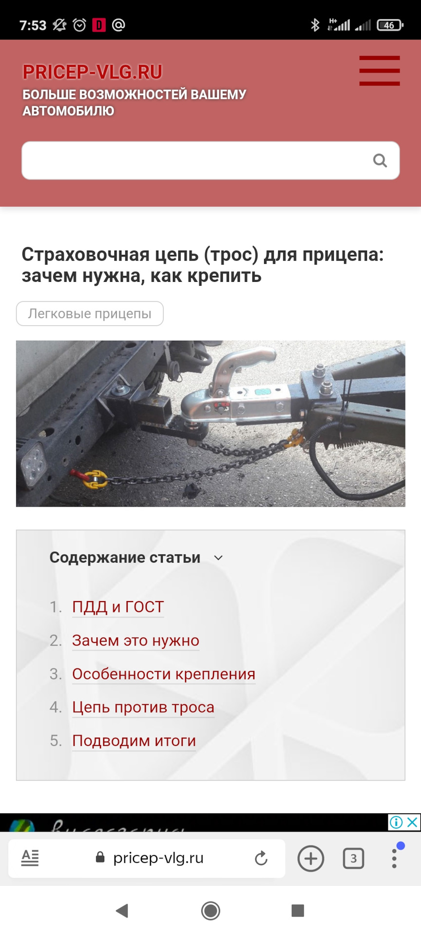

Дополню по ПДД цепь нужна для предотвращения падвния дышла на асфальт, логично предположить что сделано это от возможности "зарытся" В осфальт и перевернуться (через руль) НО!
У современных прицепов всегда есть колесо впереди! Как и произошло У меня он благополучно на 3 колесах уехал!
Да и цепи цепляются по разному если просто прицепить как веревку, стабилизации от такого никакой! Если прицепить в растяжку (треугольником) то хоть что-то ещё…

Нет ни чего не оторвалось, видимо незащелкнулся до конца, поворот в 90° прошёл и на прямой дороге уехал…
Т.е. крюк на месте остался, а просто прицеп уехал? Раньше сам голову ломал чем страховать такой же фаркоп, но ничего стоящего не придумал, кидал цепи поверх и все…больше защита от косяков с прицепом, если сцепная головка оторвется и все такое…сам фаркоп не подводил, бывало и 1,5 тонны дров им аккуратненько возил, хотя 90% случаев только квадрик…проблем не было никогда…На нынешнем фаркопе нормальные петли есть, пользуюсь, но, блин, он стремный внешне, думаю съёмный ставить как гарантия выйдет на машине (подключение дилерское))))
Да крюк на месте, не выскочил! Зато теперь знаю как надо вставлять и красный глазок что-то не то, а зелёный всё ок! Купил такелажную скобу буду пробовать залезет или нет на тело до шара, если нет то восьмеркой буду обвивать Крук и на карабин цепи… Ну её нахер, пусть лучше бампер в помойку чем на встречку…

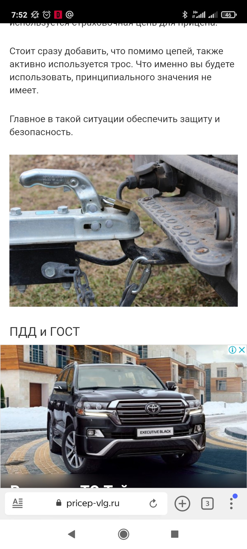

Я крепил к фаркопу вот такие кольца как на фото 2 шт, а от прицепа на цепи были карабины крепкие

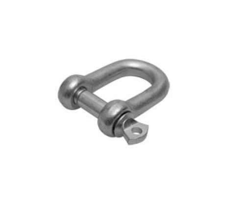

Если я правильно понял у тебя нет штатного крепления для цепи! Как вариант можно использовать такелажную скобу, подобрав по толщине прицепного что бы она не соскочила с шара, и к ней уже цепь!
Оно как бы есть и в тоже время его нет! А вот за этот вариант спасибо
