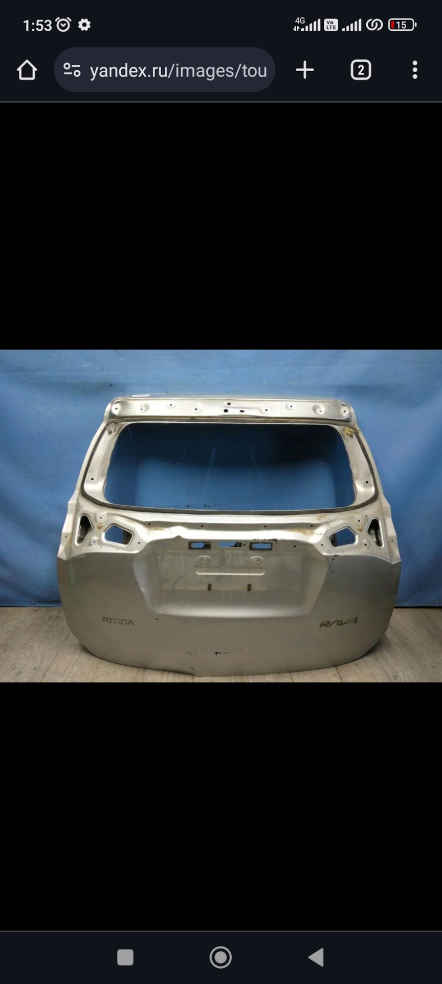

А так только как у вас, через плафон делать, так как резать метал и накладку пластиковую не хочется
Да канеш не надо сверлить дырки в накладке и кузове. У рав4 можно сделать как я, без этого
Была бы такая я бы купил готовый омыватель
Я даже не знал о наличии таких дверей. Да и не покупать же дверь ради этого 😆
У вас тоже такая же дверь без отверстия для камеры?
Привет, да. Дверь обычная была без отверстий всяких. В плафоне сделал отверстие и провел омыватель
