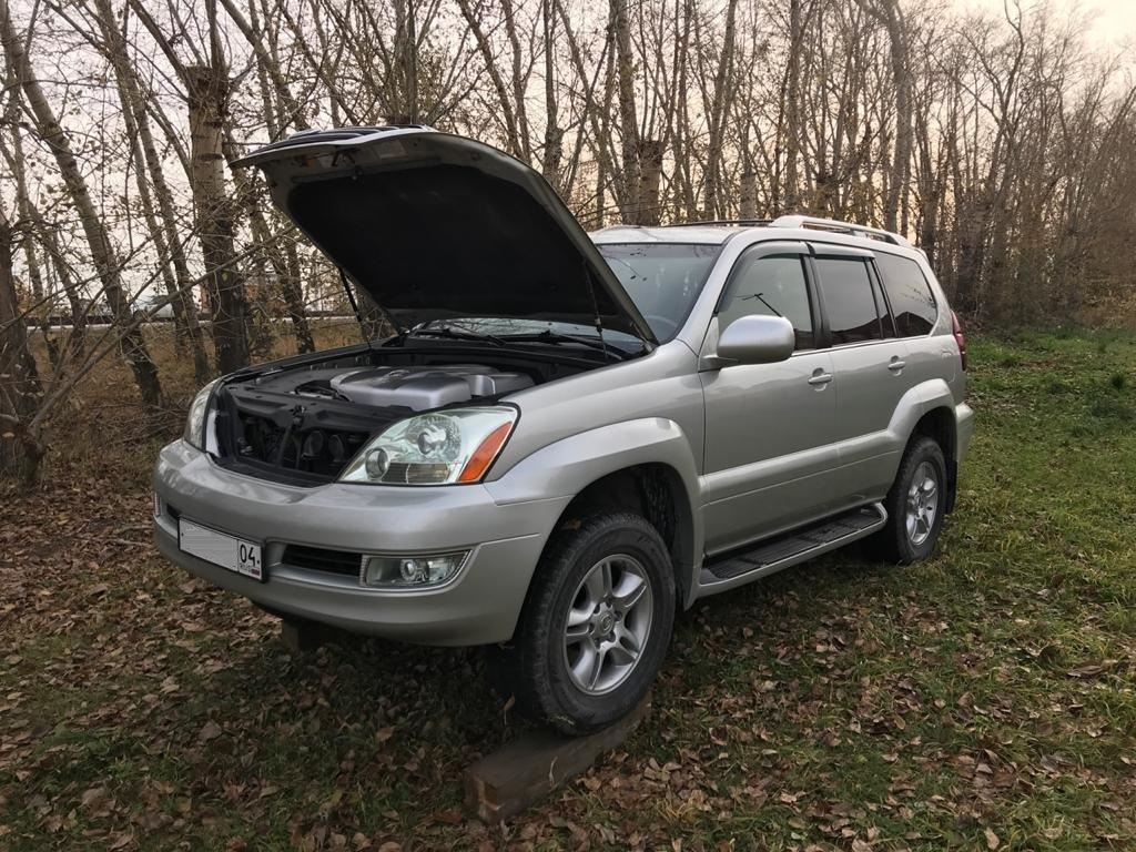

Начиналось все просто.
Укатал крестовину — залюфтила, при переключении зад перед чувствовались небольшие пинки, этот симптом основной.
Ничего страшного. Меняю Всегда сам, Стоит 3 копейки, Работы на 40 минут. Заезжаю на бруски и никаких проблем.
Прошлый сат прослужил 2 года, Ломается всегда одна и таже крестовина, та которая выходит из раздатки на передние колеса.

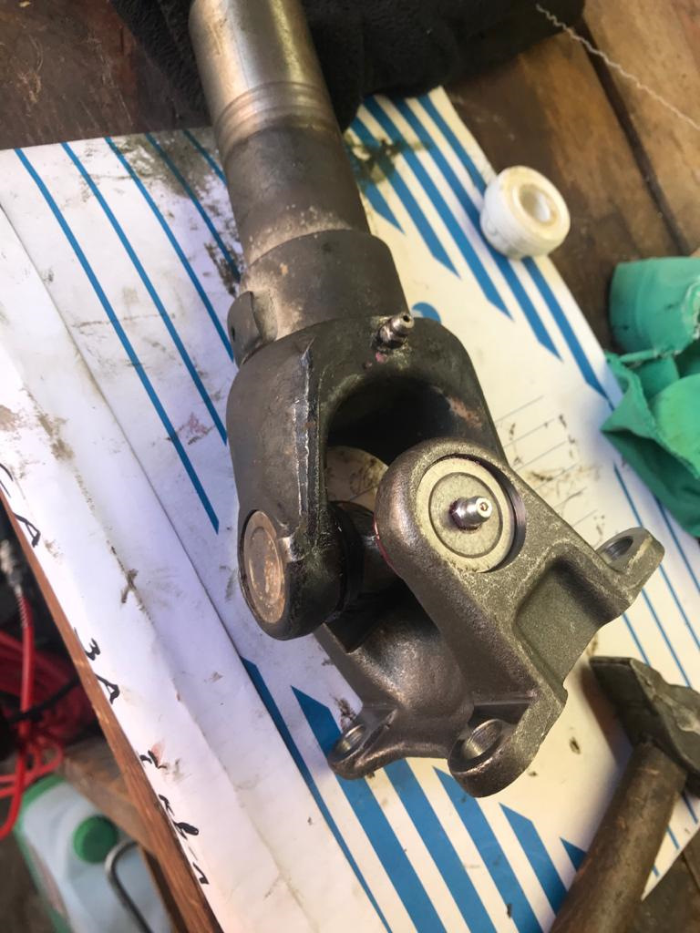

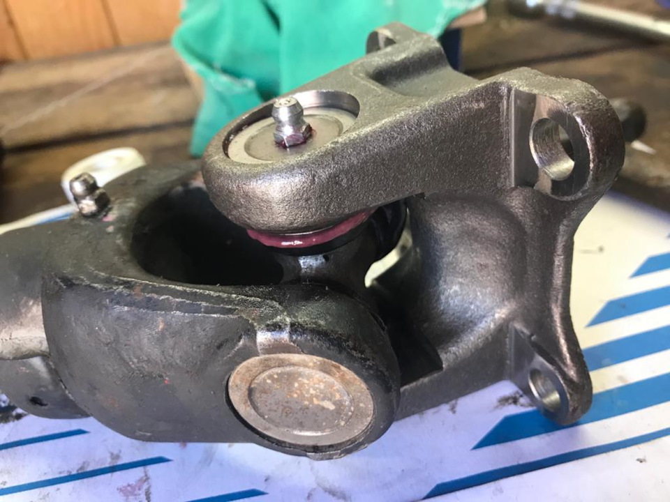

Причем, что совсем странно, сат догадался, делать таводницу на крышке крестовины, и теперь можно расположить рядом таводницу крестовины и таводницу вилки, при шприцевании не прийдется лезть шприцом вглубь изогнутого механизма.
В итоге, после разбора выяснилось, что устал фланец кардана.
В вилку, крышки забивались молотком, а во фланце спокойно заходили руками, не люфтили конечно, но и не забивались.
А так как должно все быть плотно, идем в магазин покупаем новый фланец.

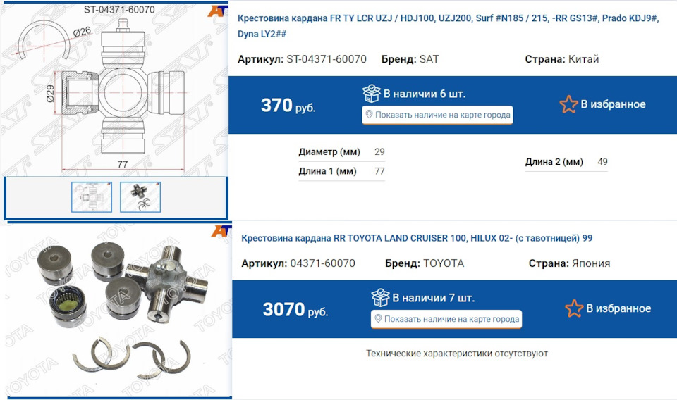

Номера запчастей:
Сальник РК — 9031141010 фирмы CTR 540 рублей.
Крестовина SAT с таводницей — 0437160070 — 370 рублей.
Фланец кардана Febest — 0139UZJ100R — 1067 рублей.
Итого за 2000 рублей и один вечер ты ставишь все новое и едешь дальше — Лучший Автомобиль.
