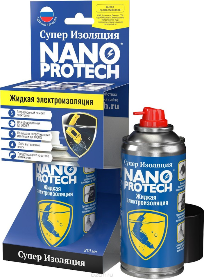

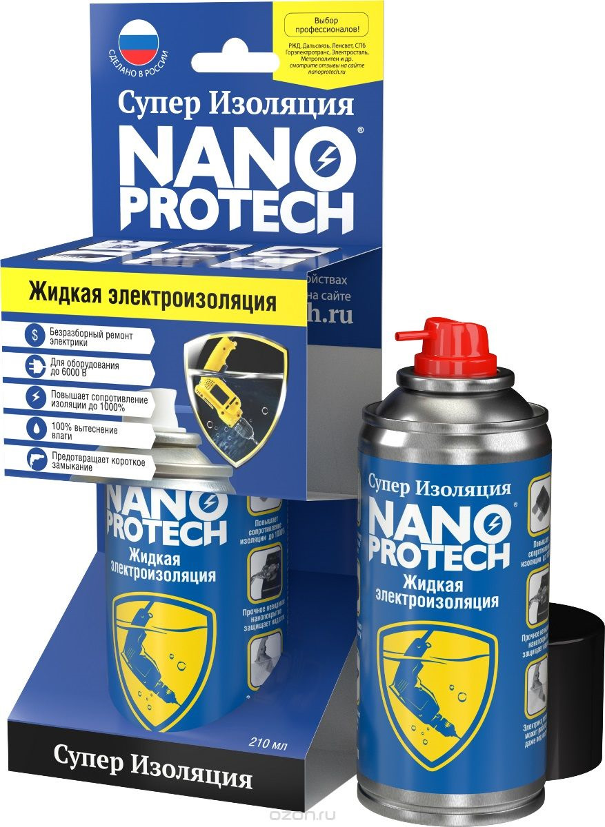

Соледол на дорожки?)
Да, слегка промазал, в интернете прочитал. Нельзя было? Замкнул?
Он скорее изолятор… Затрудняюсь ответить
Думал лишним не будет, завтра попробую вытереть и без него датчик поставить.
Как изолятор от влаги — да, но в местах припоя, контактов как вариант.
Спасибо Вам за совет, я долго думал чем смазать и толком не разобрался. Попробую завтра без смазки, если опять ни чего не получится, значит датчику точно хана

Rybik-85
Такие места лучше обрабатывать такими средствами, но ни как не солидолами
Спасибо
