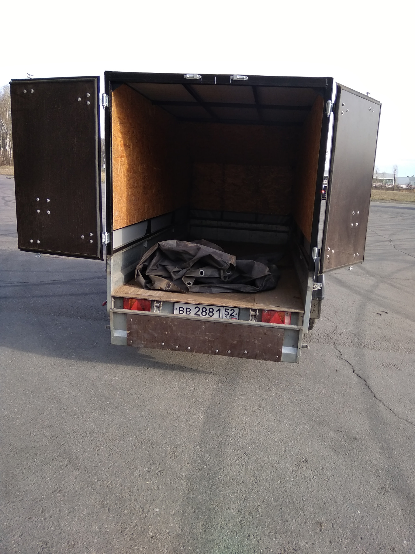

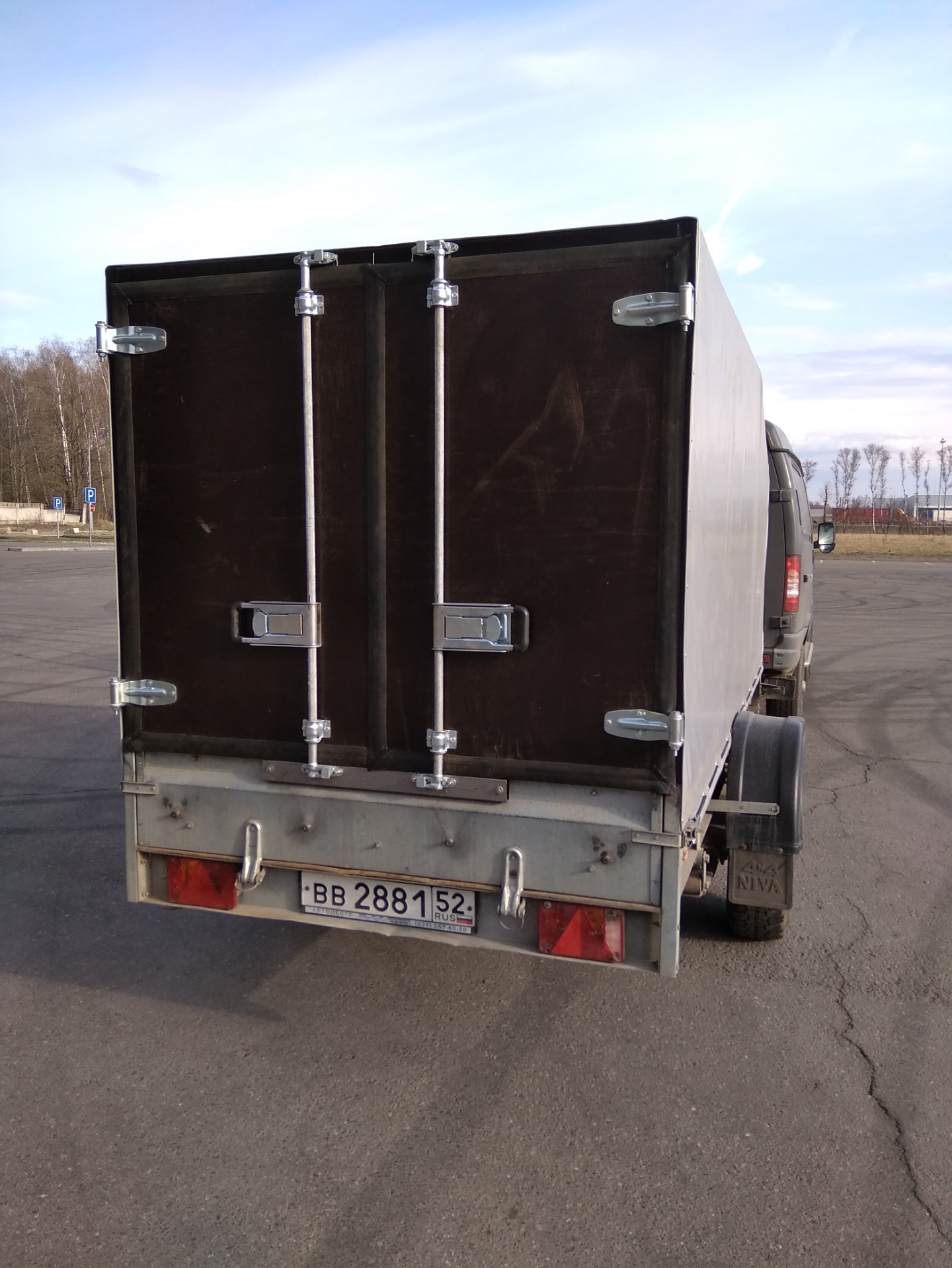

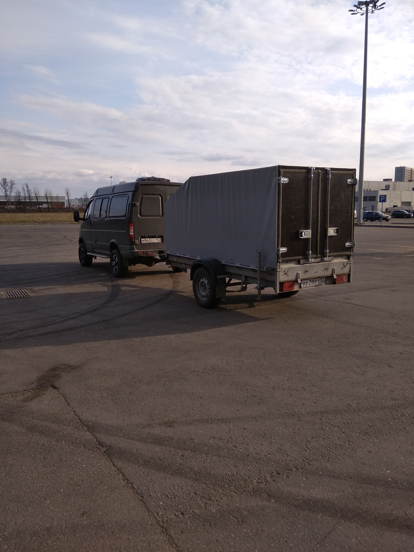

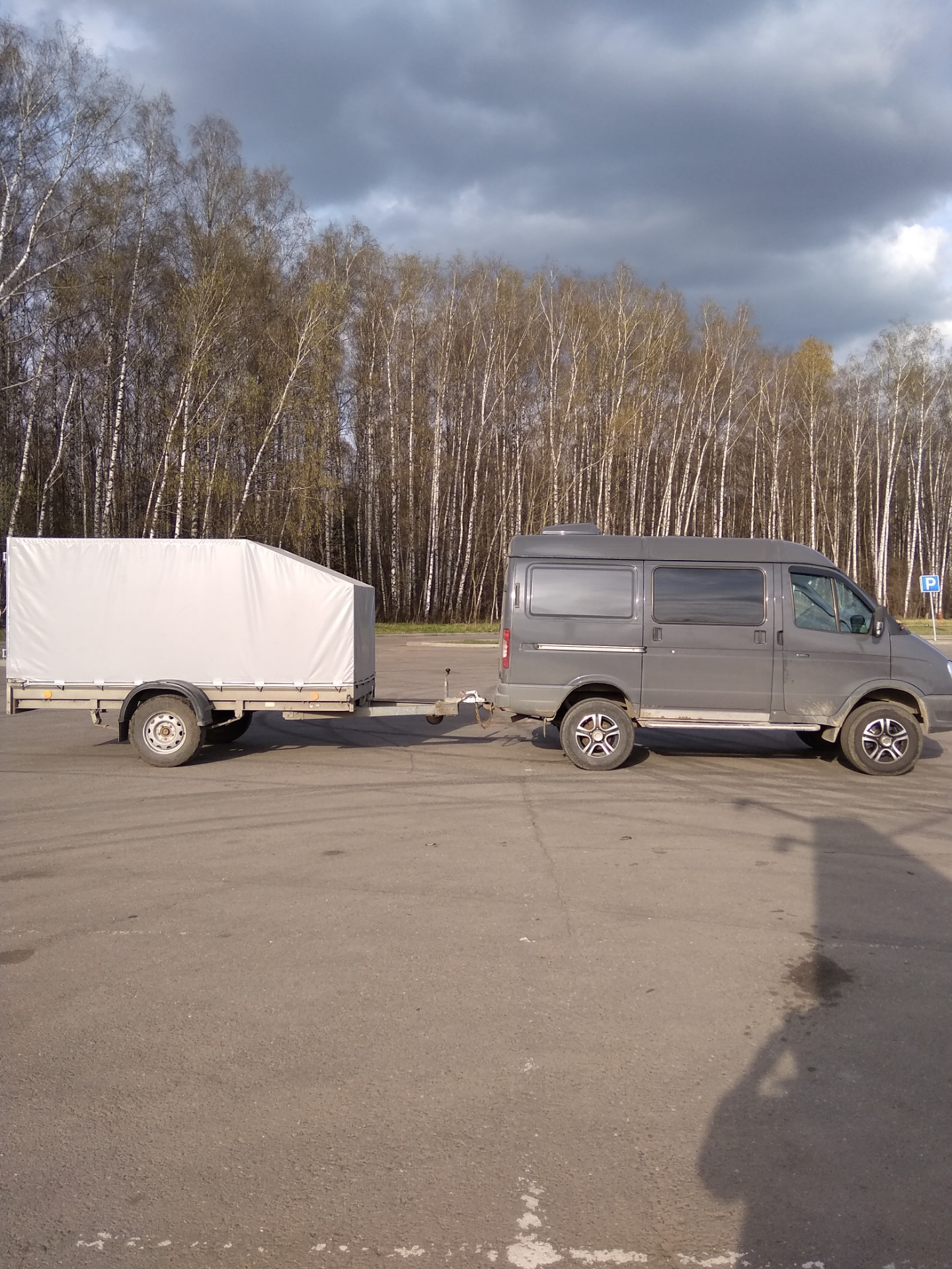

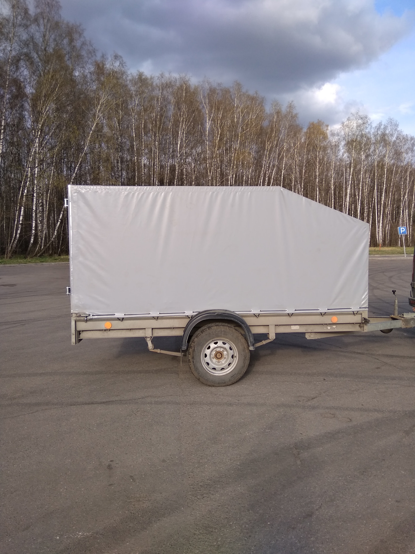

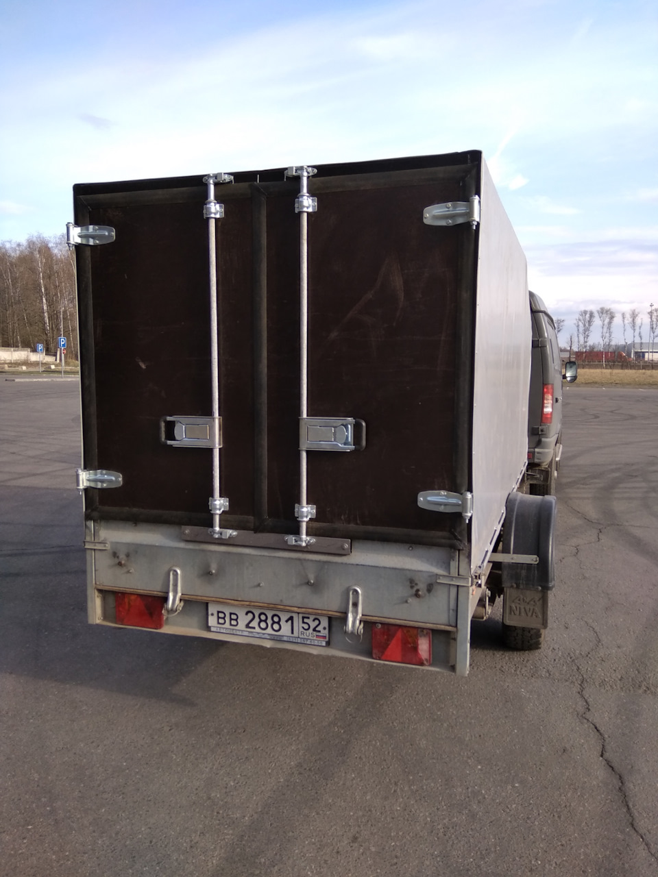

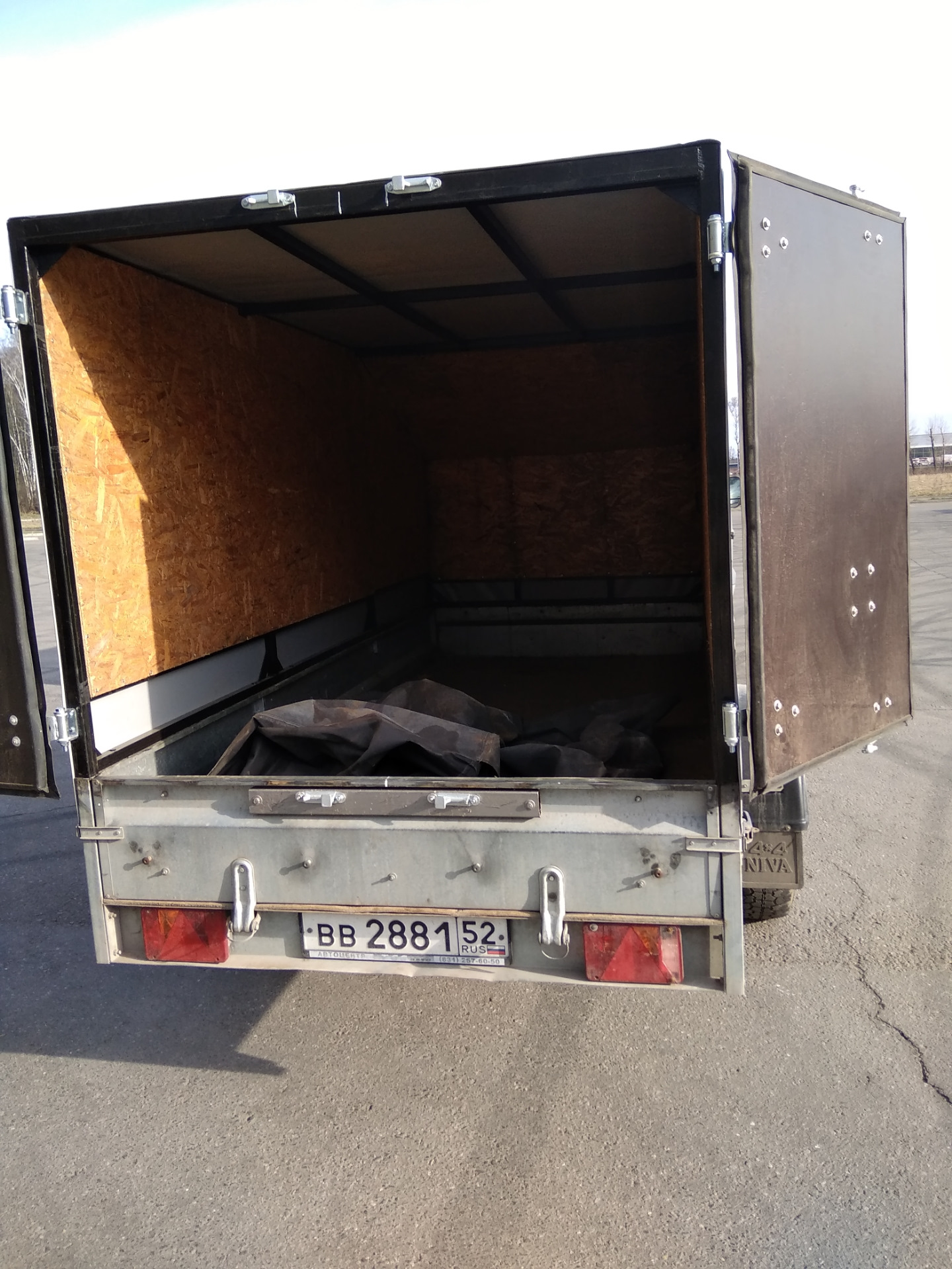

Тент старого прицепа отслужил почти семь лет. Пришло его время на замену. Стал подтекать в стыках. Также был заменён трубчатый каркас на профиль и добавлены створки ворот вместо шторки тента. Задний борт оставили откидным для длинномерного груза. Работу делали тут 1kos-ru

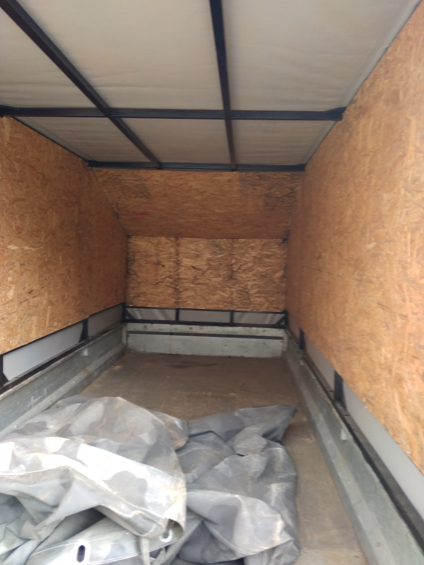

Высоту тента каркаса сделали +150мм
Было 1,45 стало 1,6м что положительно сказалось на удобстве погрузки в самом прицепе (когда находишься внутри)

Какой вес у него получился? Мне кажется жопа тежелее?
Прицеп по паспорту 325кг, а так никто никогда его не взвешивал. Перед немного тяжелее, как и на обычном прицепе.

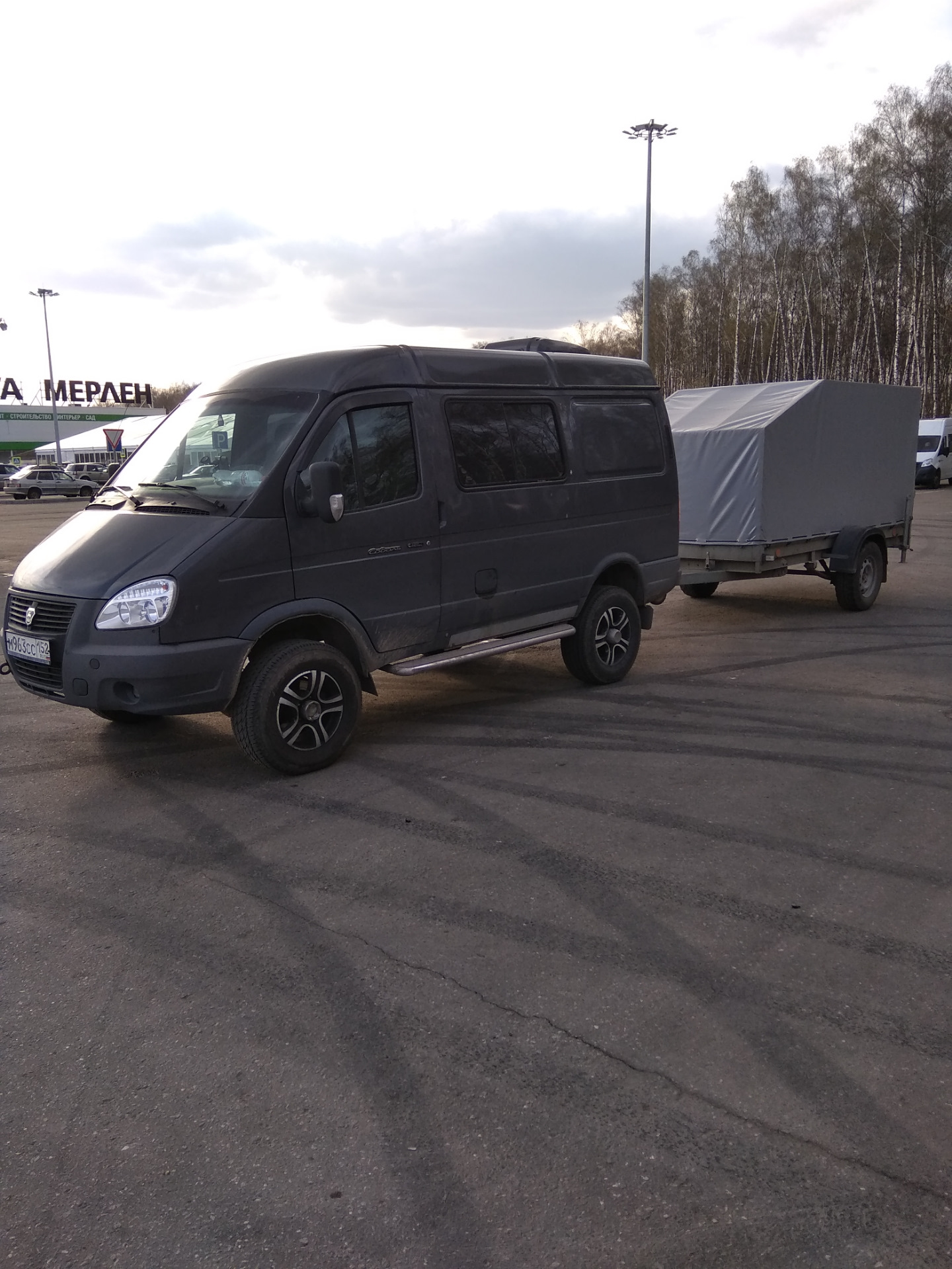

Круто, жаль вне закона
Эт по чему?
Нельзя Соболю с прицепом ездить
Это соболь вне закона, прицеп то норм))
Спасибо уёбк@м из руководства газа. Которые десять лет сертификат не могут получить.

Две оси наверно получе былоб
Нее, две оси в поворотах и по маневренности не очень. Да и расход по резине в два раза))
