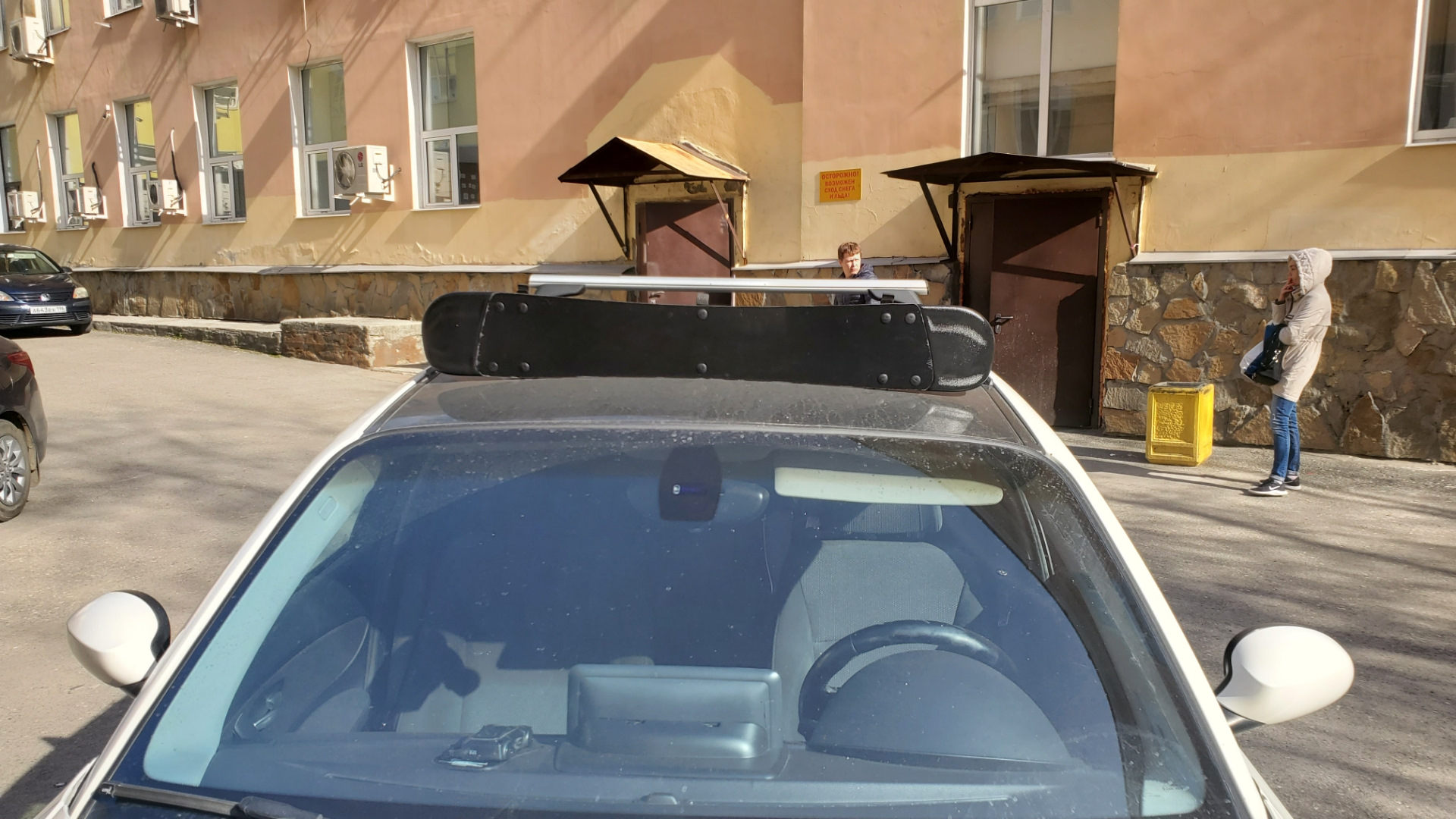

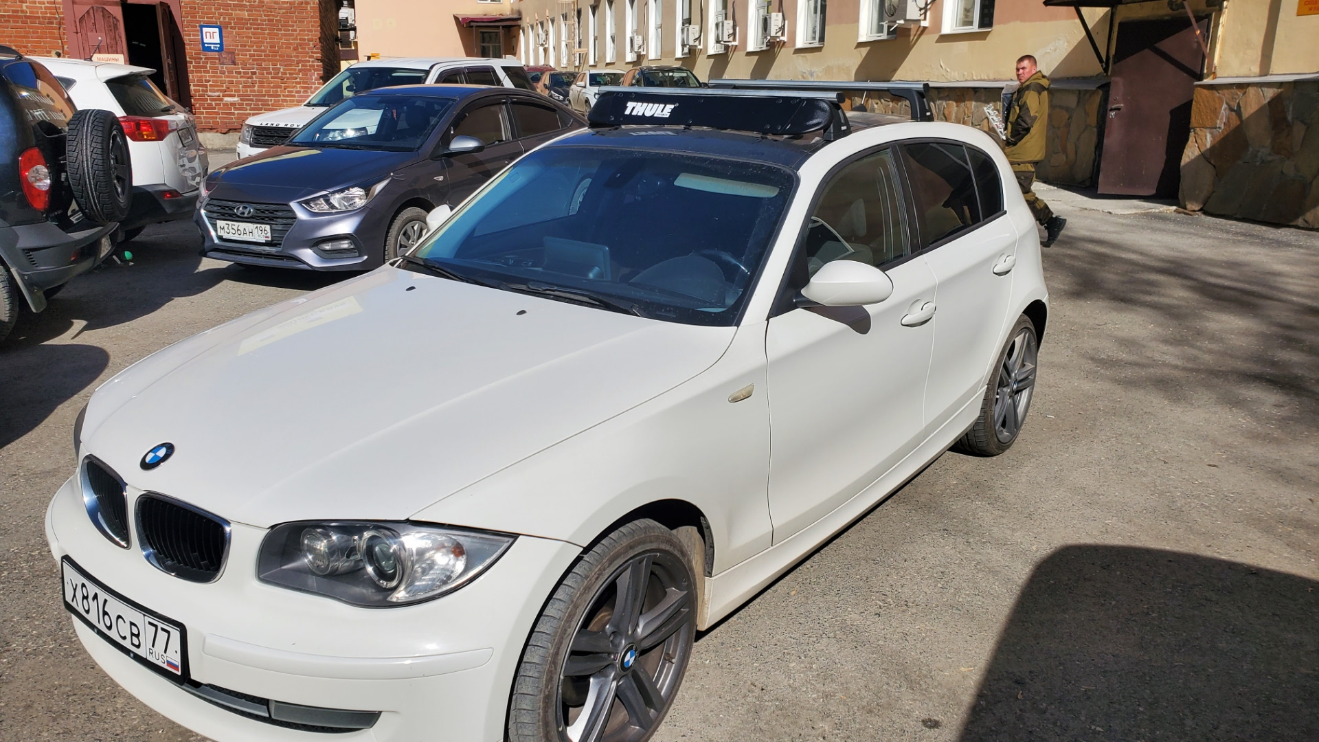

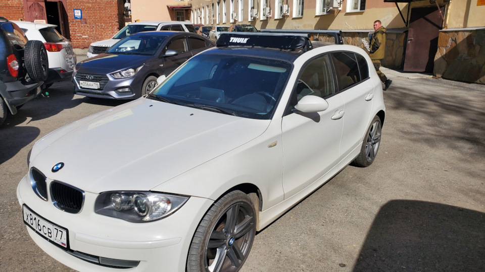

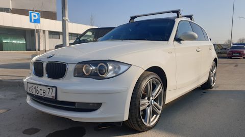

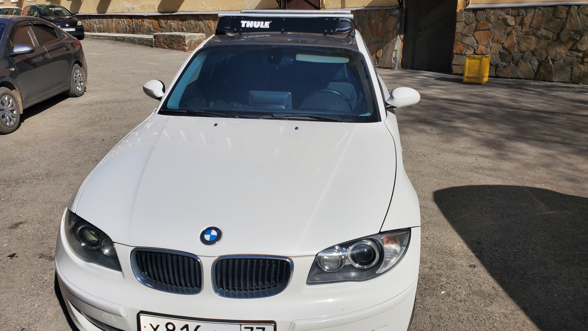

Года два назад поставил багажник на крышу, вроде ездит вроде все хорошо. Но на скорости 120+ авто начинает взлетать и появляется гул уже от 80км в час, о комфорте можно забыть.
Искал фейринг по адекватной цене, самому делать проблема из за крепежа.
Неделю назад ребята подсказали фирму кто делает реплику Туле ещё и по адекватной цене.
Сборка элементарная, установка тоже
Единственное что надо сверлить дуги снизу, по другому жёсткого крепления не достигнуть

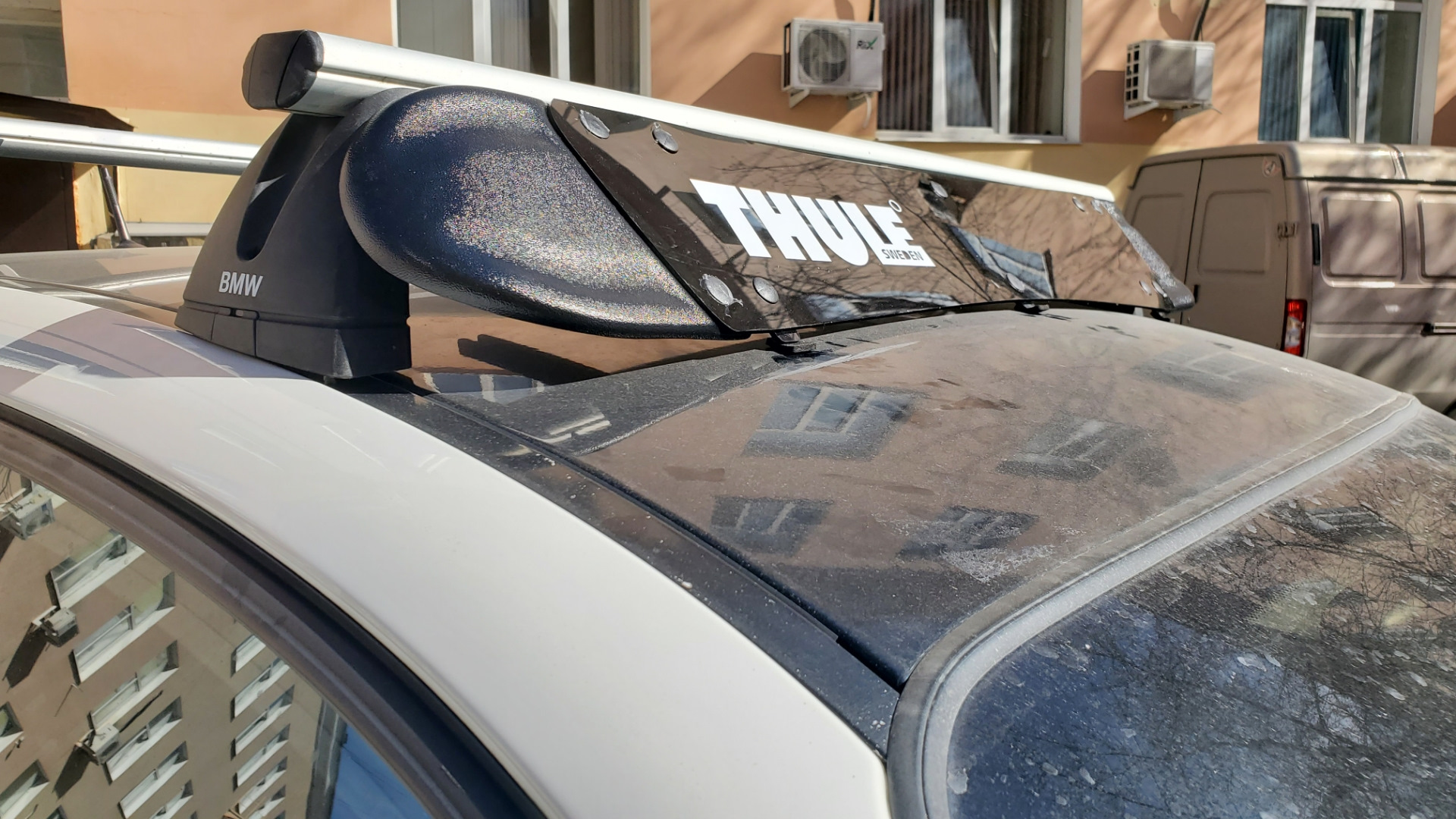

ТРИ точки контакта на крыше от этой штуки, тебе протрут краску. Приклей туда, толстую броне- пленку.
Там есть, ребята дали надольно толстые пятки на опоры, поже приклею полеуретан
Именно на крыше наклеенно?
Тыж есть в баварских, напиши, я тее фотку скину
Уже нет меня там. Слишком много сообщений, надоело чистить чат.
Короч, ребята дают резинки, которые на крепёж клеятся, чтоб крышу не убить, и сами крепления пластик. Довольно кстати жёсткий.

На последней фотке видно, кстати
Видно резинки на лапках, а не пленку на крыше. Под лапку попадёт песок и протрёт краску.

Зато щас нет гула

Вот с фейрингом (бесит его так называть) стало как без багажника, гул ушёл.
