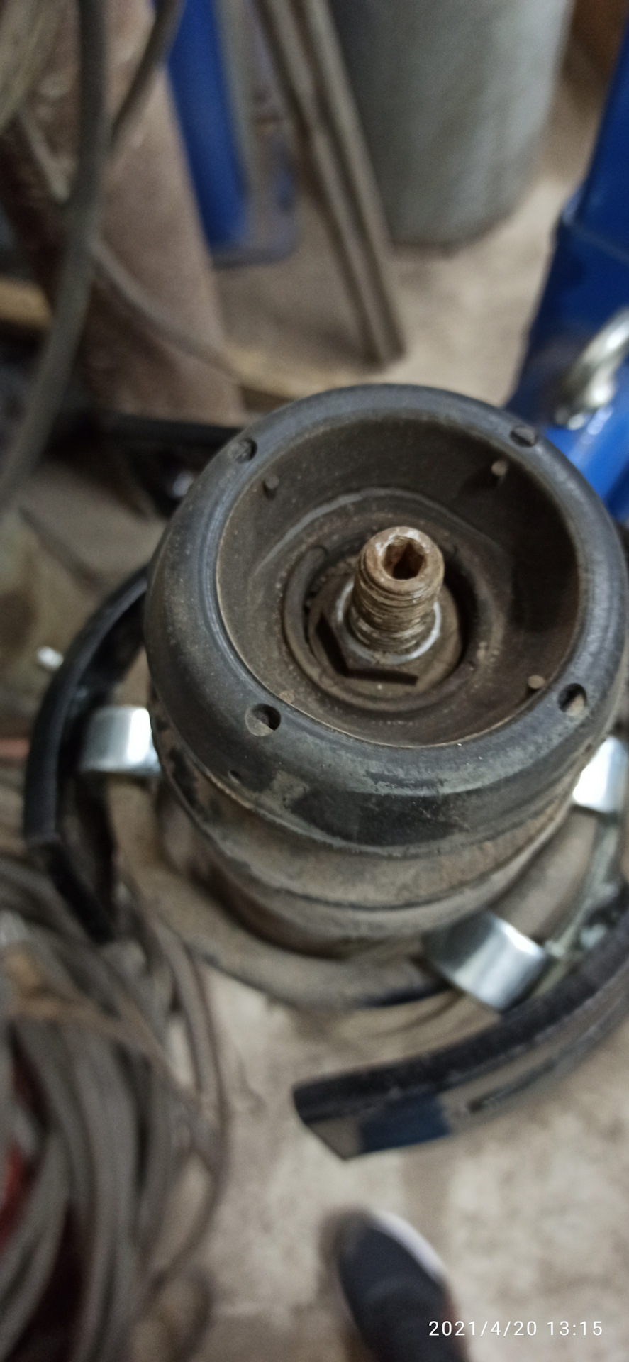

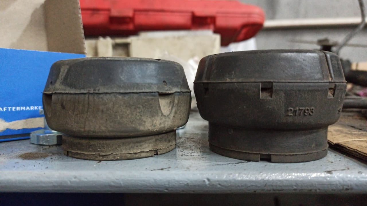

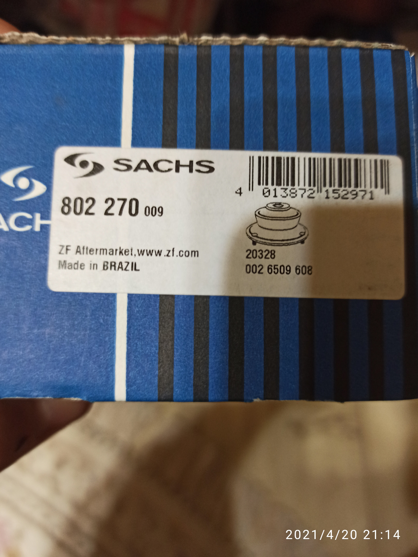

Пришла весна, появилось побрякивание со стороны подвески. Сперва грешил на стойки стабилизатора, заменил, не помогло. Подозрение пало на верхние опоры амортизаторов. Ибо они имеют свойство проседать при пробеге 80-90 тыс. Вот снятая просевшая опора рядом с новой
Сами стойки фирмы boge живее всех живых хоть и пробежали 85 т.км.

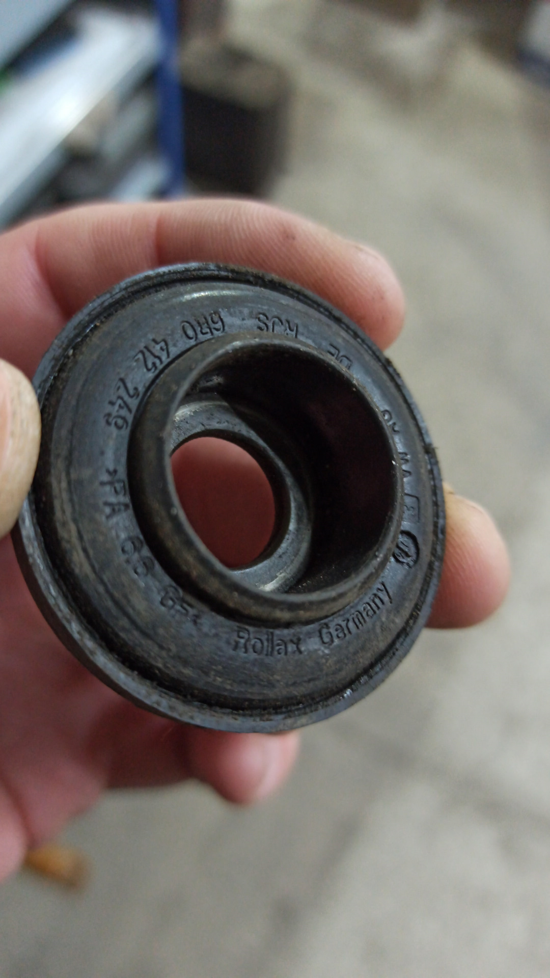

На старой опоре отчетливо виден излом

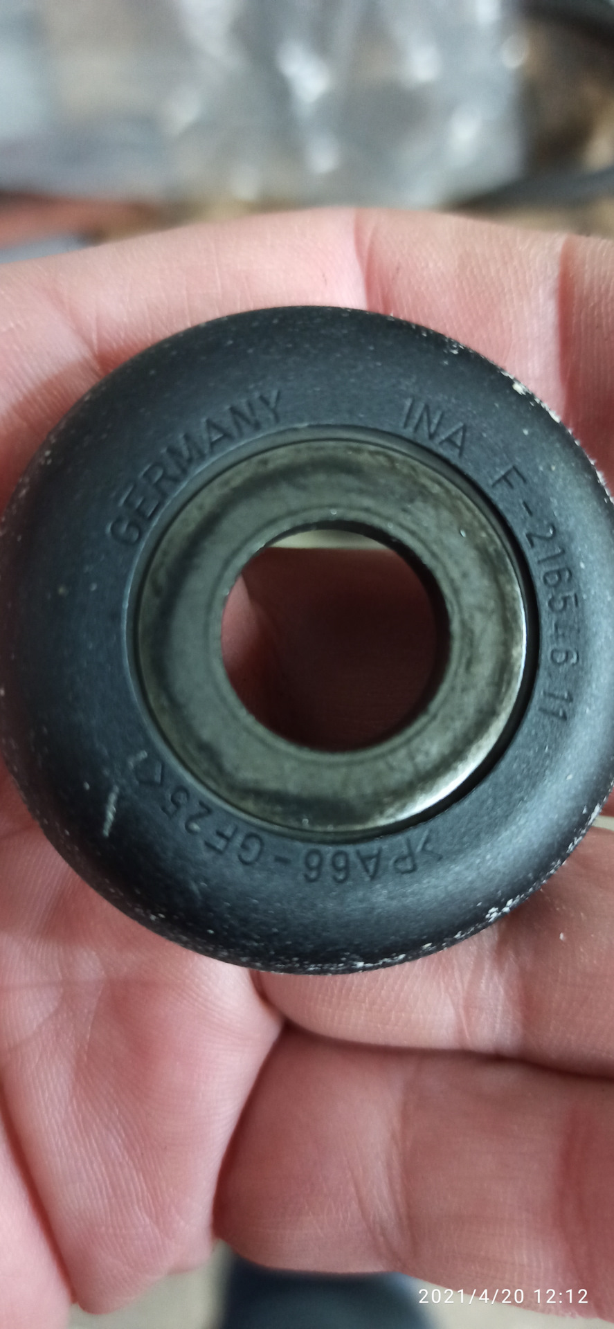

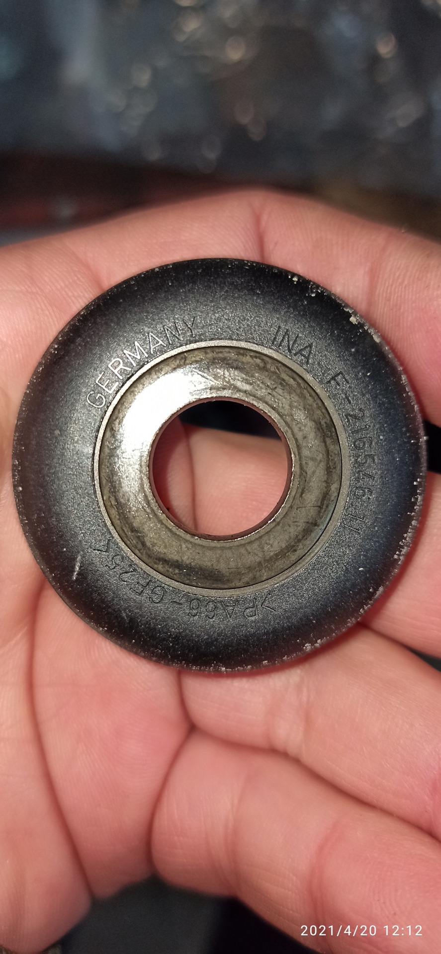

К установке взял Sach опоры с подшипником . подшипник в комплекте INA ( что по радовало)
Оригинальный подшипник имеет бортик для центровки опорной чашки пружины, но это не критично

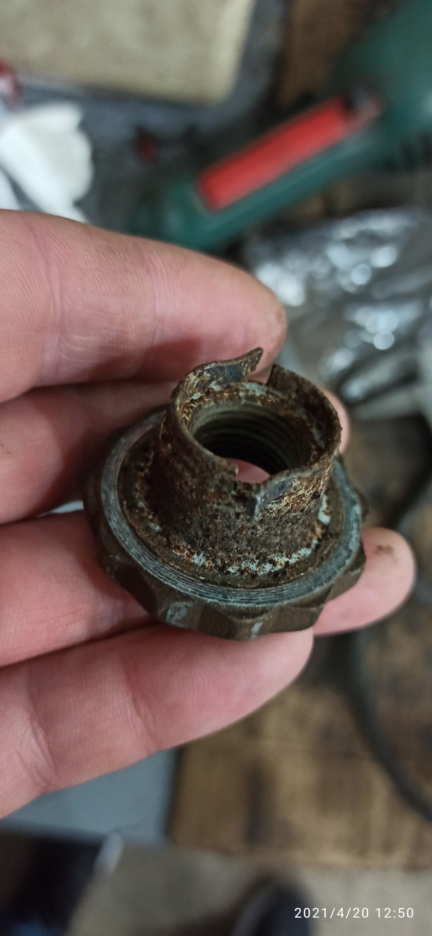

Гайка одноразовая, усы обламываются при выкручивании. И она ржавая

Как ведут себя подшипники? Не скрипят из-за отсутствия бурта?
Всё хорошо. Разницы не замечено

Номерки запчастюль в студию! Плииз!
Комплект опора и подшипник
