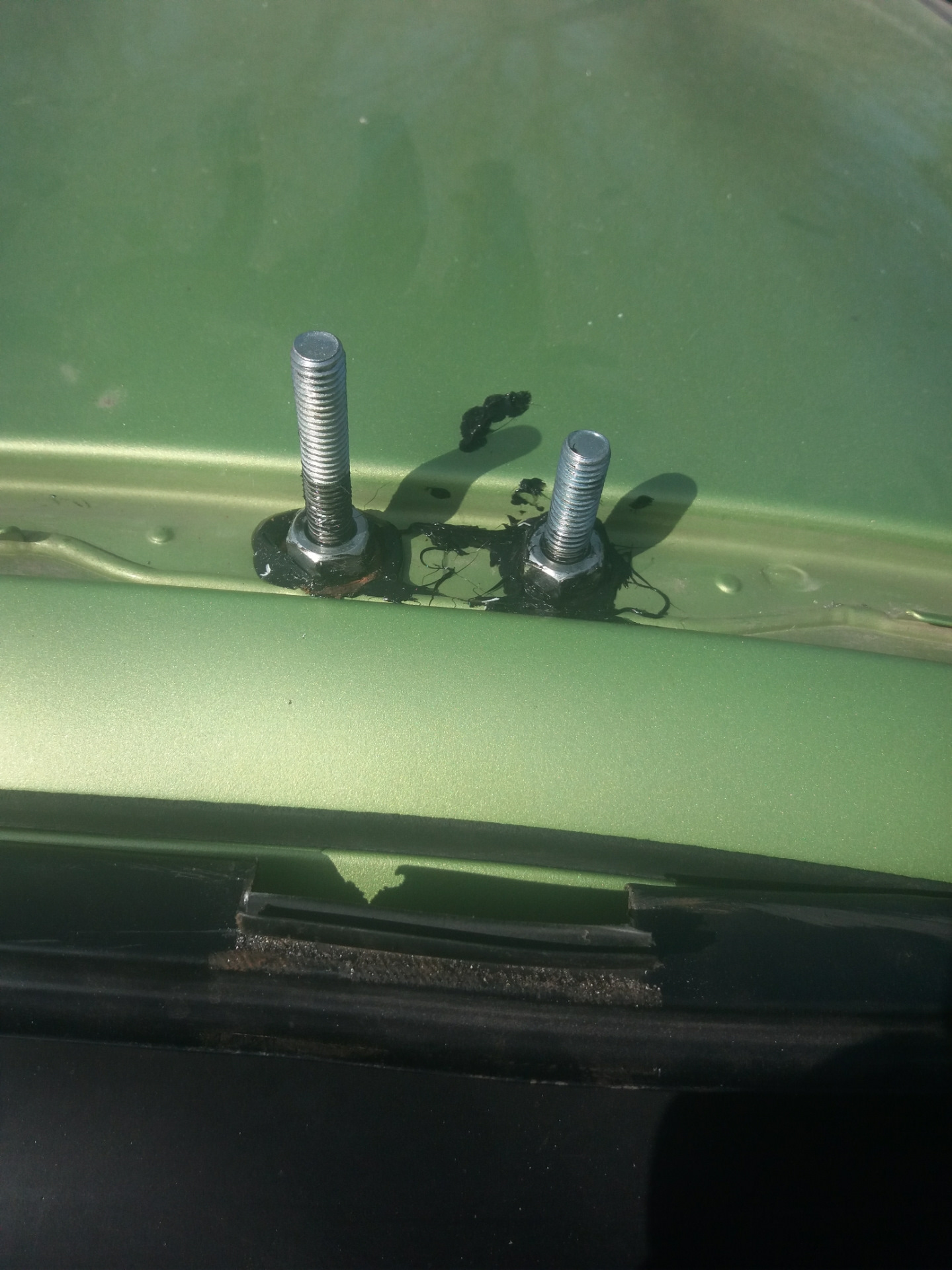

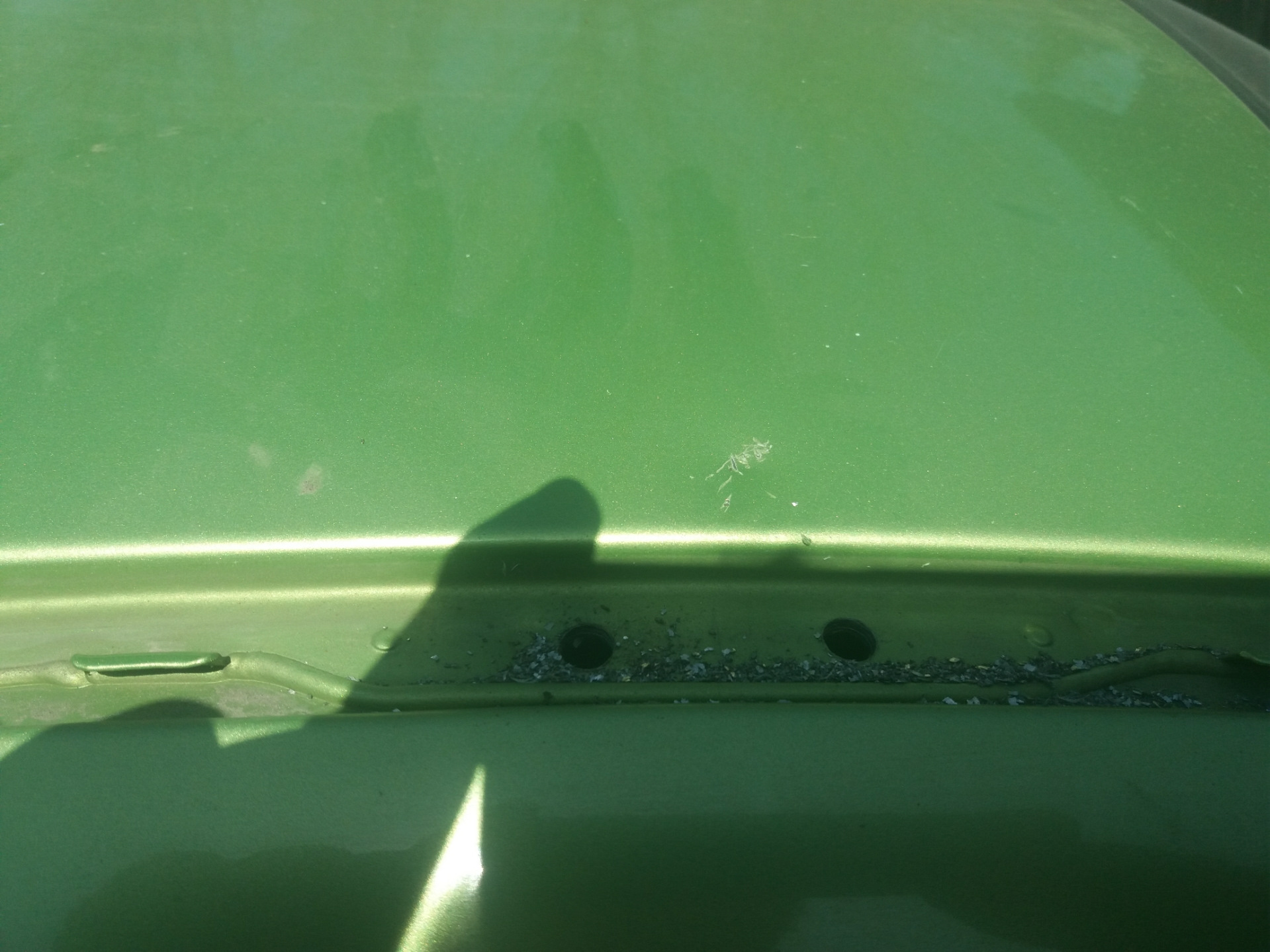

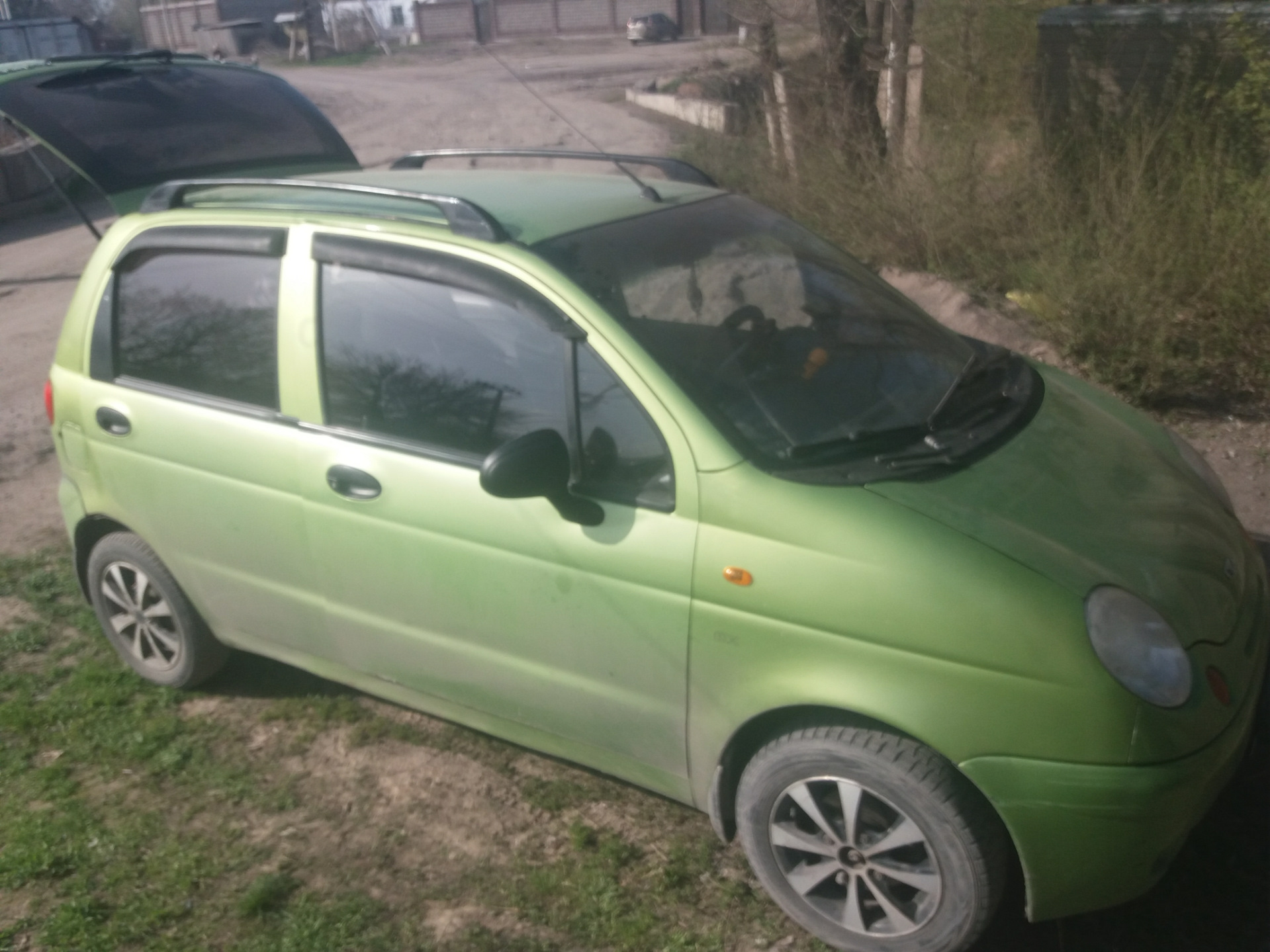

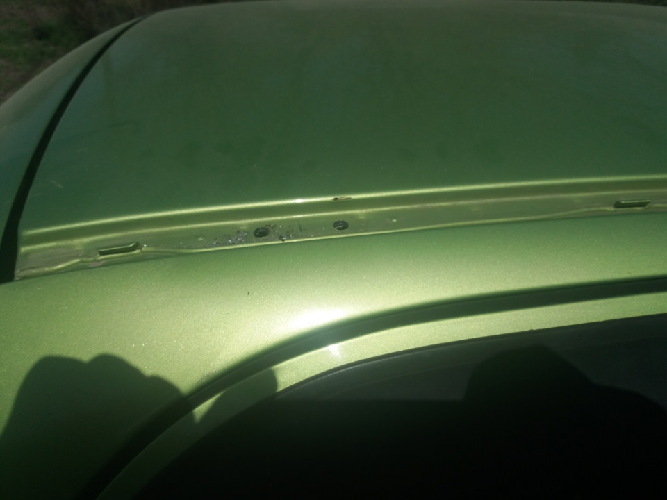

В двух словах: купил рейленги за 1400 р пара, сделал все по этой инструкции www.drive2.ru/l/3656971/
Только там посадили на 2 болта каждый рейленг, а я посадил на 4, теперь займусь перекладинами:)

Четыре болта для таких рейлингов многовато. Всё равно их сильно зажимать нельзя. А в родном исполнении они вообще стоят на тонкой полоске металла. Я не захотел сверлить лишние отверствия. И по одному болту за глаза. Но… хозяин-барин! Отличная работа! Рад что моя запись пригодилась!

Да очень помогла, буквально по инструкции делал) ну посадил на 4, чтоб наверняка, а что вы прилумали с перемычками? Или не делали еще?)

Ппц заморочились, я думал взять что то из мебельного пррфиля и прикрепить используя изогнутую шпильку, ваш вариант трудоемкий ппц, и варить не умею)
Видел делают из мебельной 25-й трубы. Нужна сама труба и четыре крепления для неё (мебельные). Крепления типа, как в автобусах поручни крепятся друг к другу. Дёшево и сердито )))
Тоде как вариант, сейчас со временем разберусь а тотего просто нет, и ченить надумаем)
