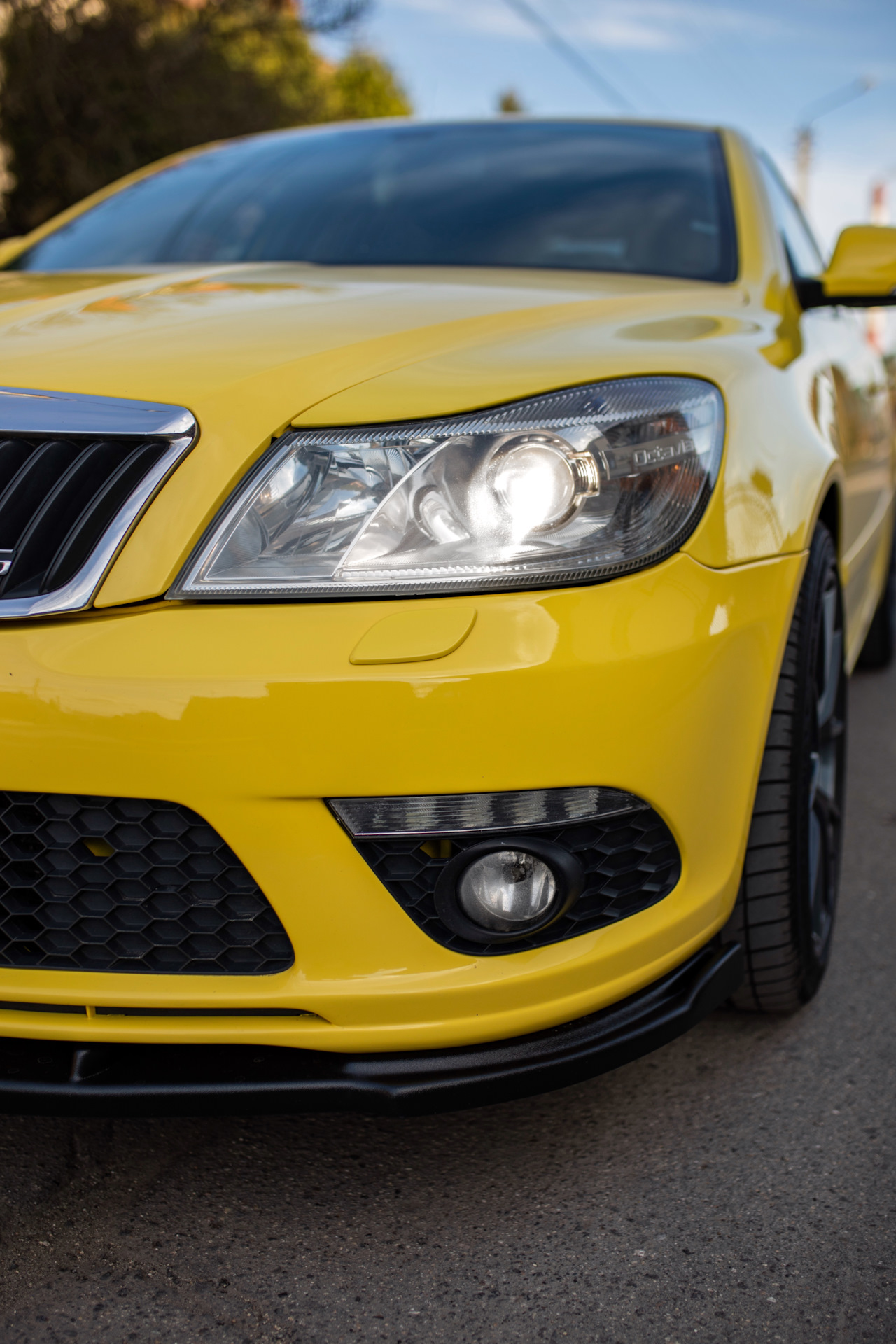

Мужики помоги с одним вопросом!купил диски в таких параметрах: Диаметр
18"
Ширина диска
8.0"
Вылет (ET)
38 мм.
Сверловка (PCD)
112.00x5
Диаметр ЦО (DIA)
66,6 мм.
Замерил сегодня, примерно на сантим торчат из арки!продаван говорит стоит опустить машину с домкрата и все встанет на своё место!поделитесь, может кто-то уже с такими параметрами катается?

На 17-х дисках были такие параметры, не терло, но передок был широковат самую малость )
Да все офигенно встало!завтра тачку намою, выложу результат!малость я перебздел 😂😂

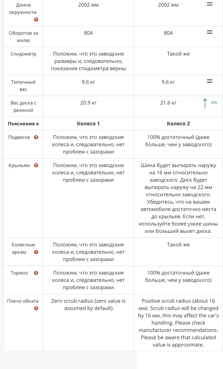

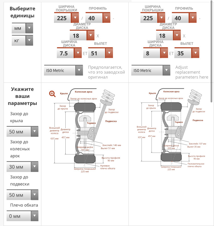

japan-wheels.ru/shinnyy-kalkulyator

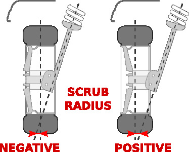

Главное чтобы плечо обката не ушло далеко 😉
?что это?))
Если вкратце: желательно чтобы этот параметр был не больше чем на стоковых колёсах)

Какая размерность шин на этих колёсах?
225/40

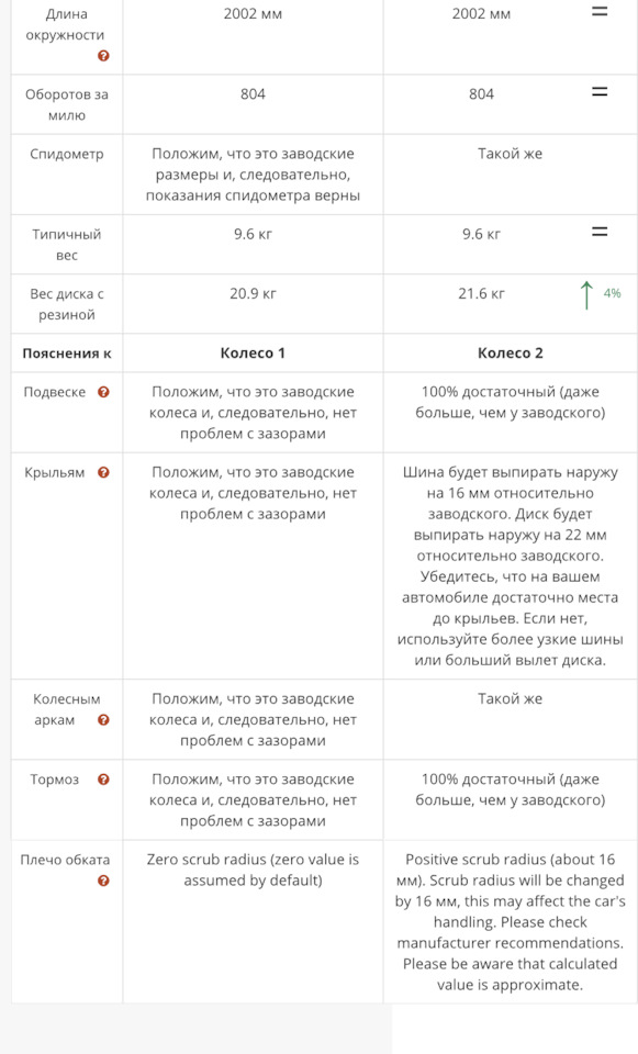

Я так понимаю все нормально)))
Почти )) 16мм+
Разобрался что это такое!согласен что почти нормально.минус пока ощутим при калейности на дороге, в остальном все гуд

Должен J7-7,5 и не будет торчать! А так диски огонь!

на 55 вылете и 8 ширине торчат где то на 1см
Т.е и 35 норм будет?
Да, должны вровень встать

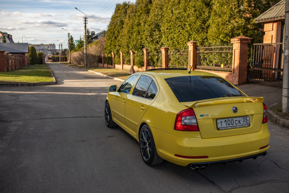

Вот 55ет
35 тогда ровно в арке быть!либо 1-2мм торчать

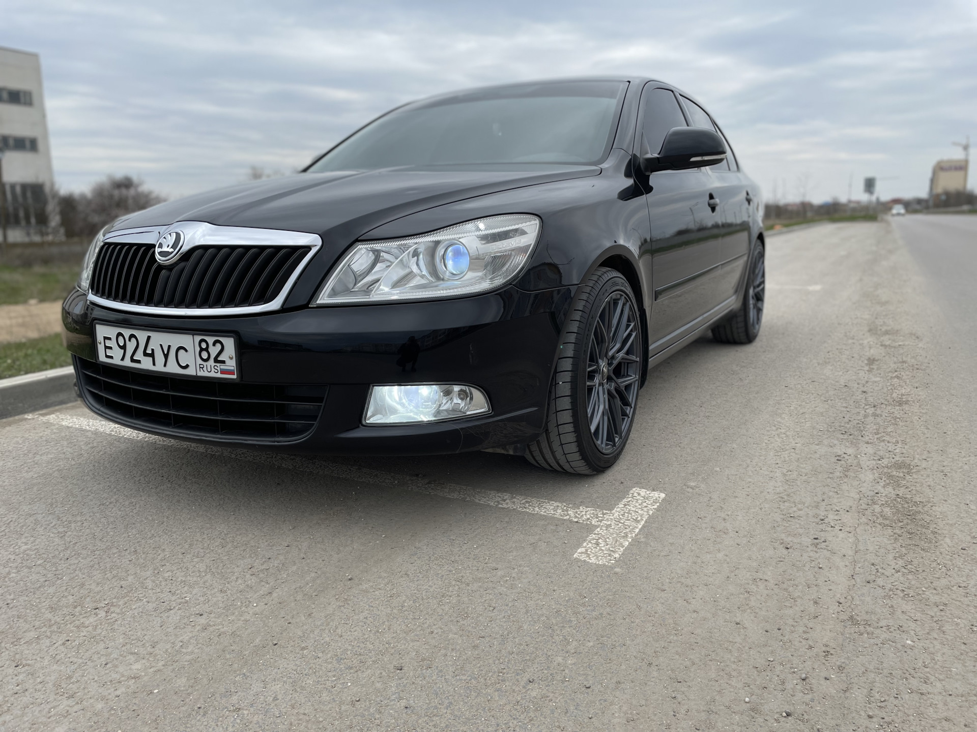

Такие же параметры, вот как сидит
Ровно по арке👍
Ширина 8, вылет 38, ясное дело они будут торчать в сравнении с родными параметрами.

У меня такие на скауте А5. Вылет только 39. Стоит в ровень с аркой. Резина 245/45/18
Катаюсь с такими параметрами 18x8,5 ET45
Все будет ок.
У меня 8J и ET41, сидят идеально. Думаю 38 будет так же хорошо)
Да, сидят отлично👍!завтра посмотрим как мои сядут))
Норм будет) Как по мне ET35 уже выпирает, особенно впереди. А если еще 8.5 то уже совсем не то. Разве что под стенс))
35-ый вылет на 8 ширине встанет без проблем …8.5 на 35 вылет только с развалом

Странно, они вровень с аркой должны быть при 8 ширине, если конечно не кулаки алюминиевые и то это сзади только играет роль .

НУ хз. красиво это одно, но бочину закидывает адски. У меня зимние 7J на 35 вылете и занижение -35 и только брызговики спасают.
Закидывает — есть такое, но родные 7.5 ЕТ51 особенно на задней оси совсем стремно выглядят
Сзади там вообще не арки а чёрная дыра какая то. Спереди 45 как по мне при 7.5 или 8 самое то максимум.
