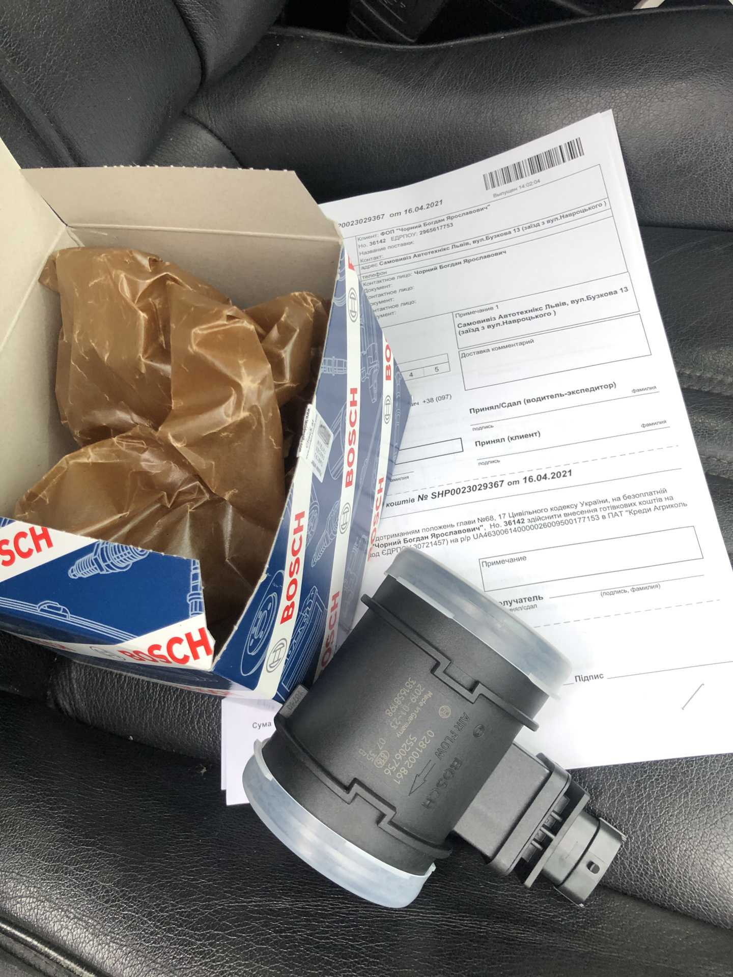

и так, задолбал меня мой колоссальный расход и абсолютное отсутствие тяги даже после того как сделали турбину и форсунки
забрали машину, где-то час сидели и колдовали над ней
сразу же купил новый, поставил. уже проехал 400 км, тяга супер, расход 7-8л. счастью нет предела
Комментарии 5
Ооо да, у меня как-то показывал температуру всаса +80 в -15. Завестись было на гране чуда.
Пробовал промыть старый?
Да вроде ничего не поможет. Надо новый ставить
Зависит от конкретного датчика. Если сам датчик целый то зачастую промывка специальным средством (я обычно использую LM) помогает вернуть датчик в заводские показания, проверено лично не раз, впервые столкнулся с этим еще на 166-й. Но если датчик не просто грязный, а есть повреждения, тогда да только замена датчика решит проблему.
пробовал промывать, ничего не помогло. И из моей практики, если росходомер старый то после промывки он и умирает.
